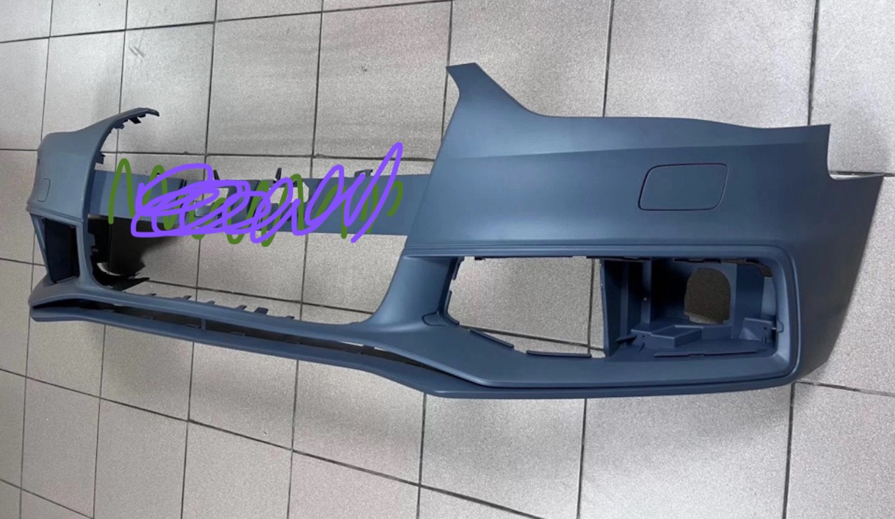

Начинаем собирать внешку S-line. Салон S-line стоит с завода, подвеска 1-BV уже установлена, остался только обвес. Поскольку красить морду надо в любом случае — делать это на стоковых бамперах — не охота.
Собрался вот такой список нужных запчастей:
1. Бампер передний S-line 8K0807437S или 8K0807065F.
2. Решетки ПТФ S-line. Аналог на Авито.
3. ПТФ S-line:
Оригинал 8K0941699C и 8K0941700C
Depo 446-2011R-UQ и 446-2011L-UQ
4. Накладки порогов S-line. Аналог на Авито.
5. Бампер задний S-line 8K5807511J.
6. Спойлер-накладка. Аналог. Аналог на Авито.
7. Диффузор S4. Аналог на Авито.
На текущий момент закуплено:
1. Бампер передний S-line 8K0807065F. 20000 руб.✅
2. Решетки ПТФ S-line. 0 руб. ✅
3. ПТФ S-line Depo 446-2011R-UQ (правая) и 446-2011L-UQ (левая). 5800 руб. за пару✅
В ближайшее время дособираю запчасти по списку и машина отправится в покраску.
Всем удачи!

Бампер еще не ставил?
Видел не первый раз его, интересно как натягивается)
Все отлично встает, долго искал оригинал, в итоге взял этот, качество хорошее, по покраске проблем не было, много раз уже снимал, крепления целые. Нужно будет срезать перегородку, где решетка центральная устанавливается)
Спасибо за ответ)
Toroshin
Что за перегородку надо будет срезать, подскажи, пожалуйста?
Ее лучше срезать как покрасят, я просто сам бампер после покраски ставил. Если ее не убрать то решетка центральная не встает. Она чисто для транспортировки
Под корень по бокам отпилить? Вот тут?
Ну я немного оставлял и прикладывал решетку, как только решетка встала ровно, так остановился. А так да, получилось под корень)
Принял, спасибо! Поколдуем при монтаже)
Да не за что) там делов на 5 минут)
