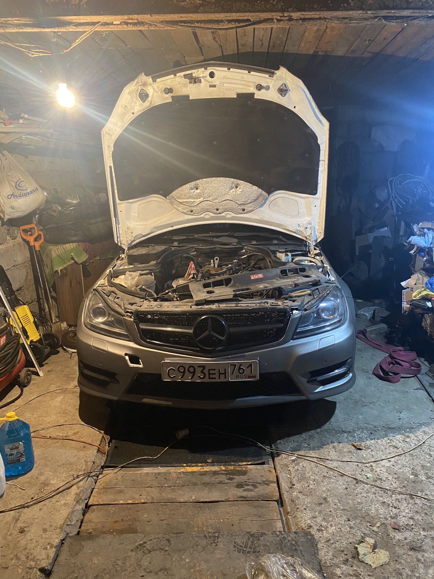

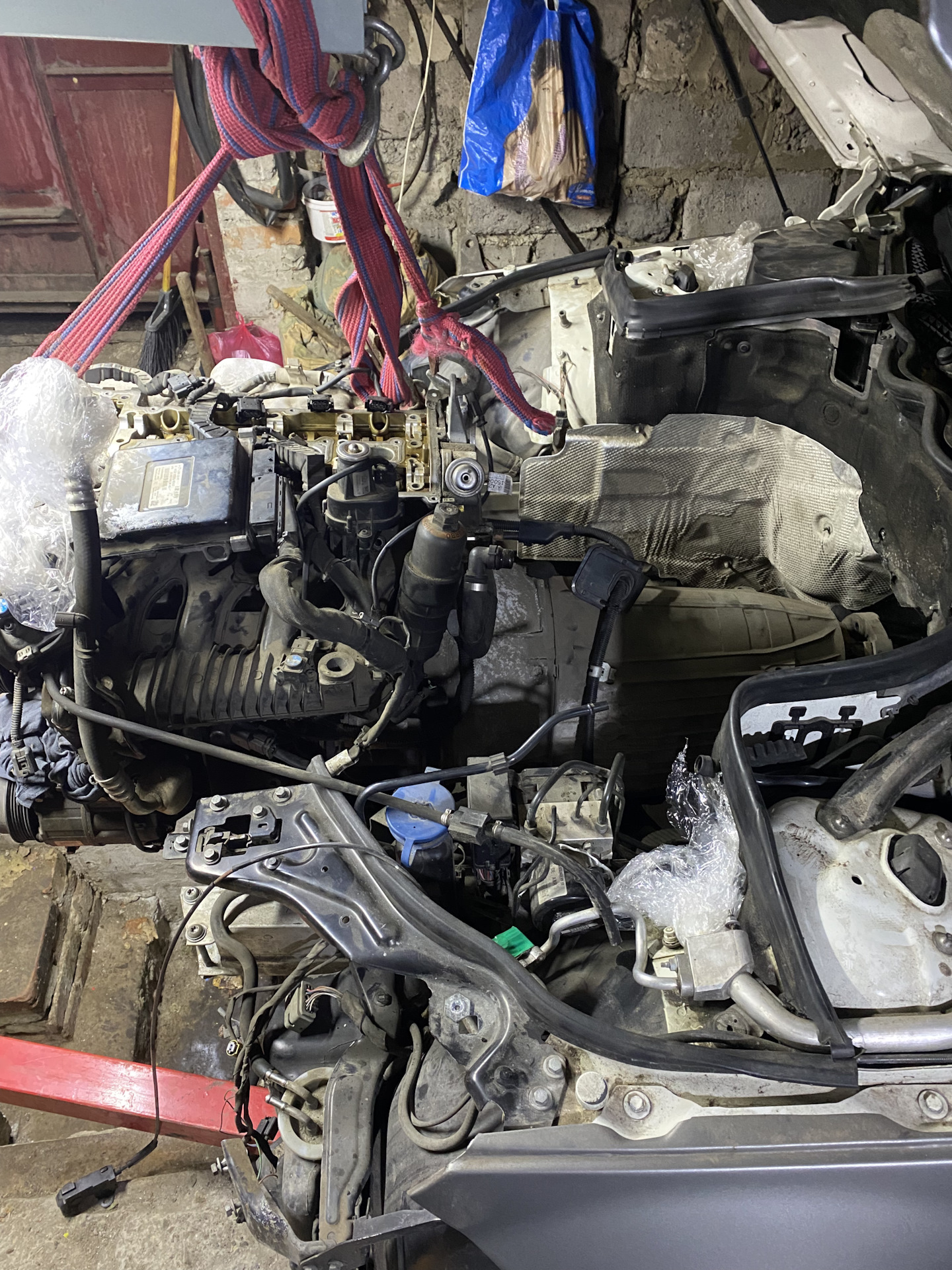

Вернемся в мой гараж, где в прошлом посту мы выгрузил мой «новый» v6 и оставили стоять там, ждать расходники)

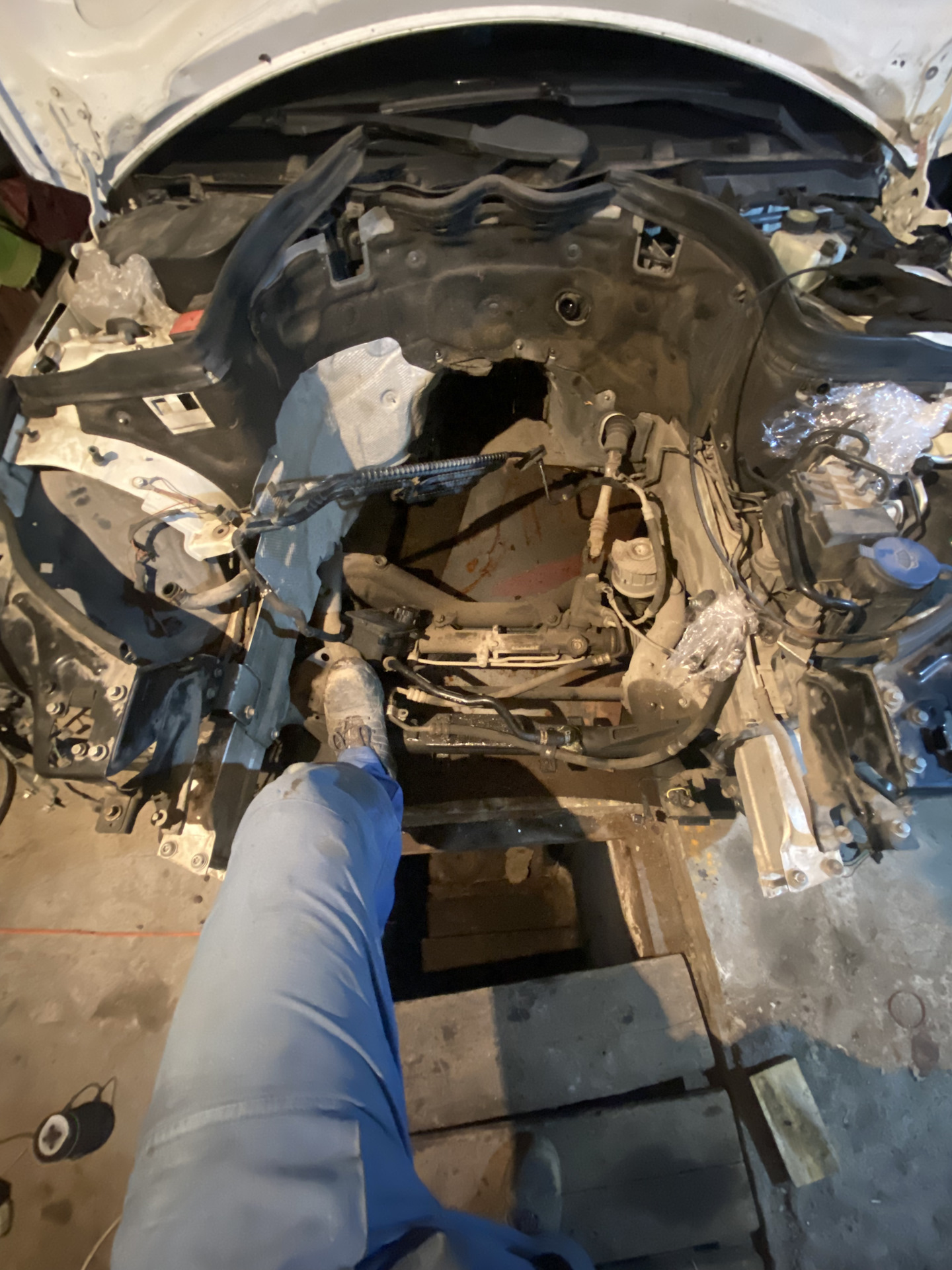

В момент когда комплект потрашков отправился в мою сторону, прилив сил ударил меня в самое темечко и я за 3 вечера по ~2 часика оставил мотор висеть на подушках😃
Попутно сливая антифриз и масло из интеркуллера я все больше убеждался что не зря не стал вскрывать мотор😅, хотя и придется это сделать для демонтажа целых дИтОлей на авито)

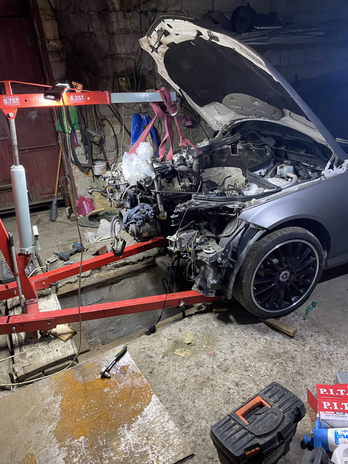

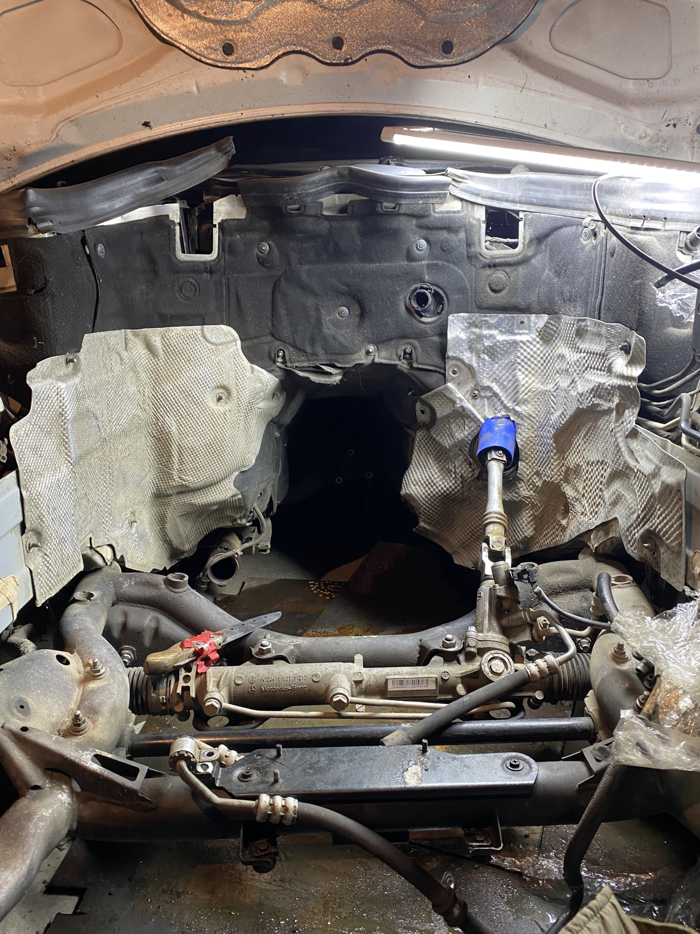

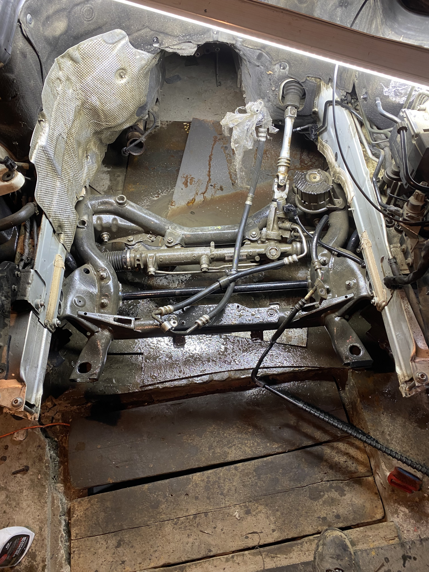

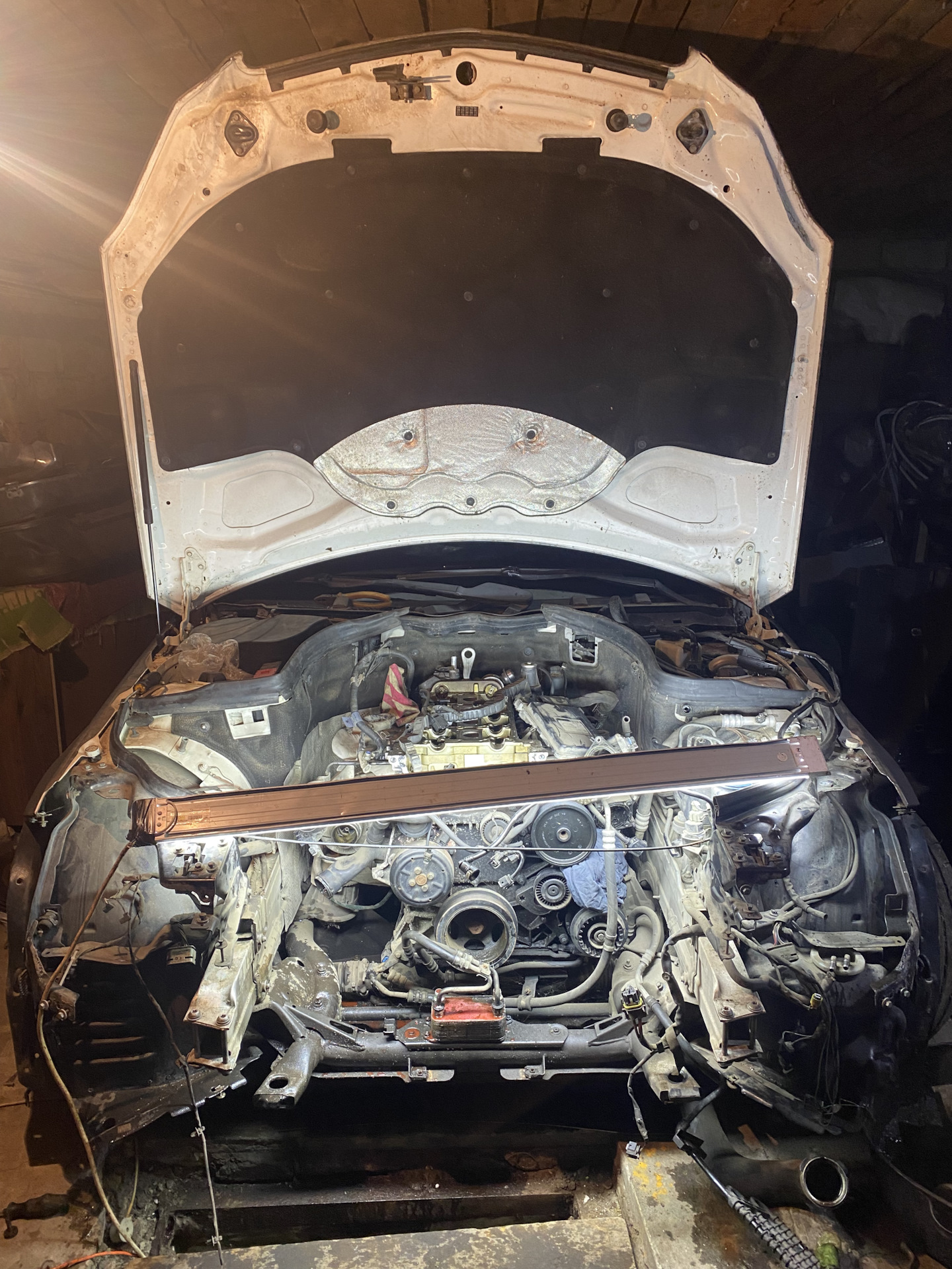

1 вечер отстегнул морду и все что видел от мотора спереди

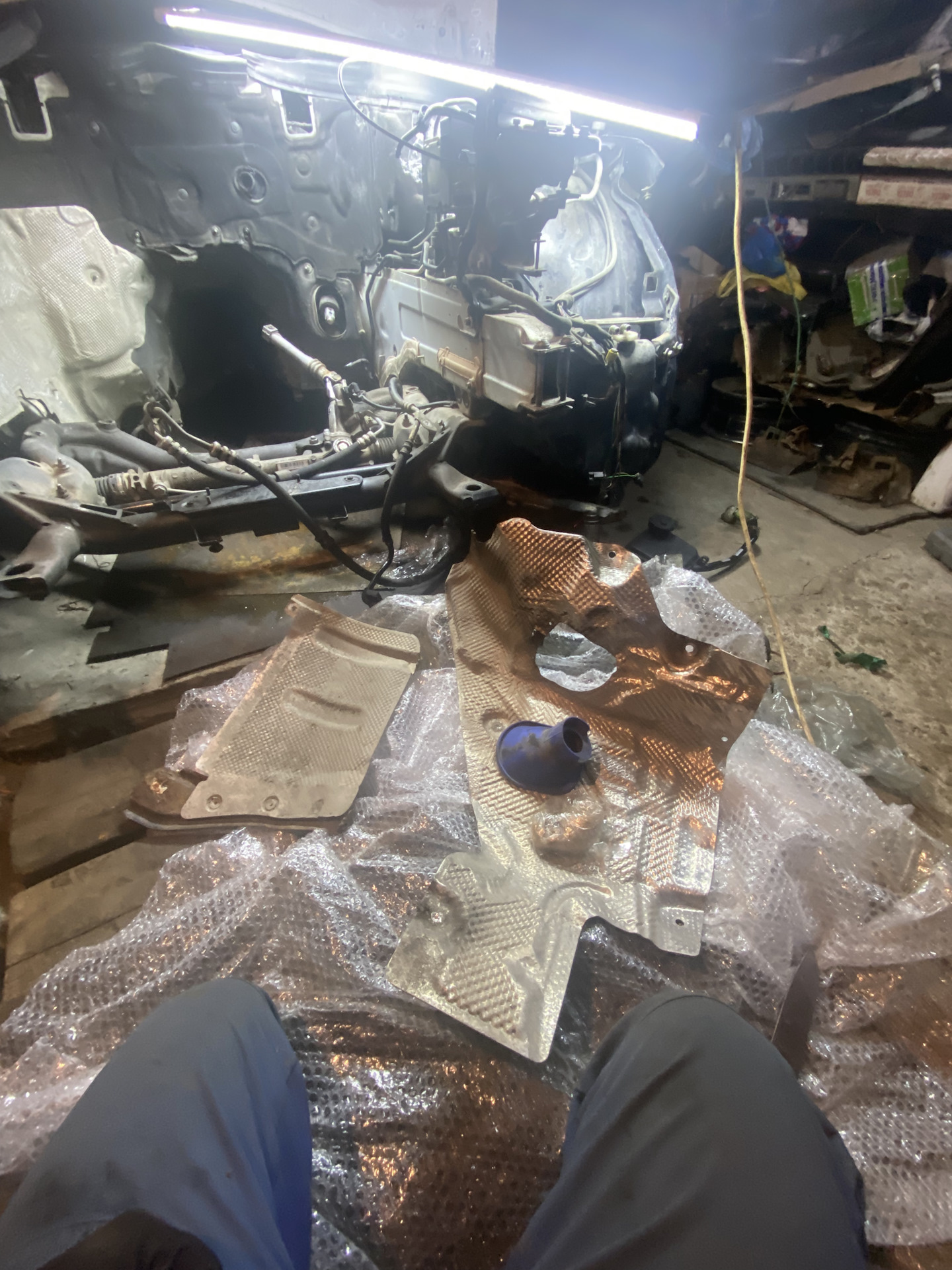

2 вечер кпп, выхлоп и всё что увидел еще, мотор висел на 2 подушках и сзади подпер пеноблок, чтобы не ломало их😊

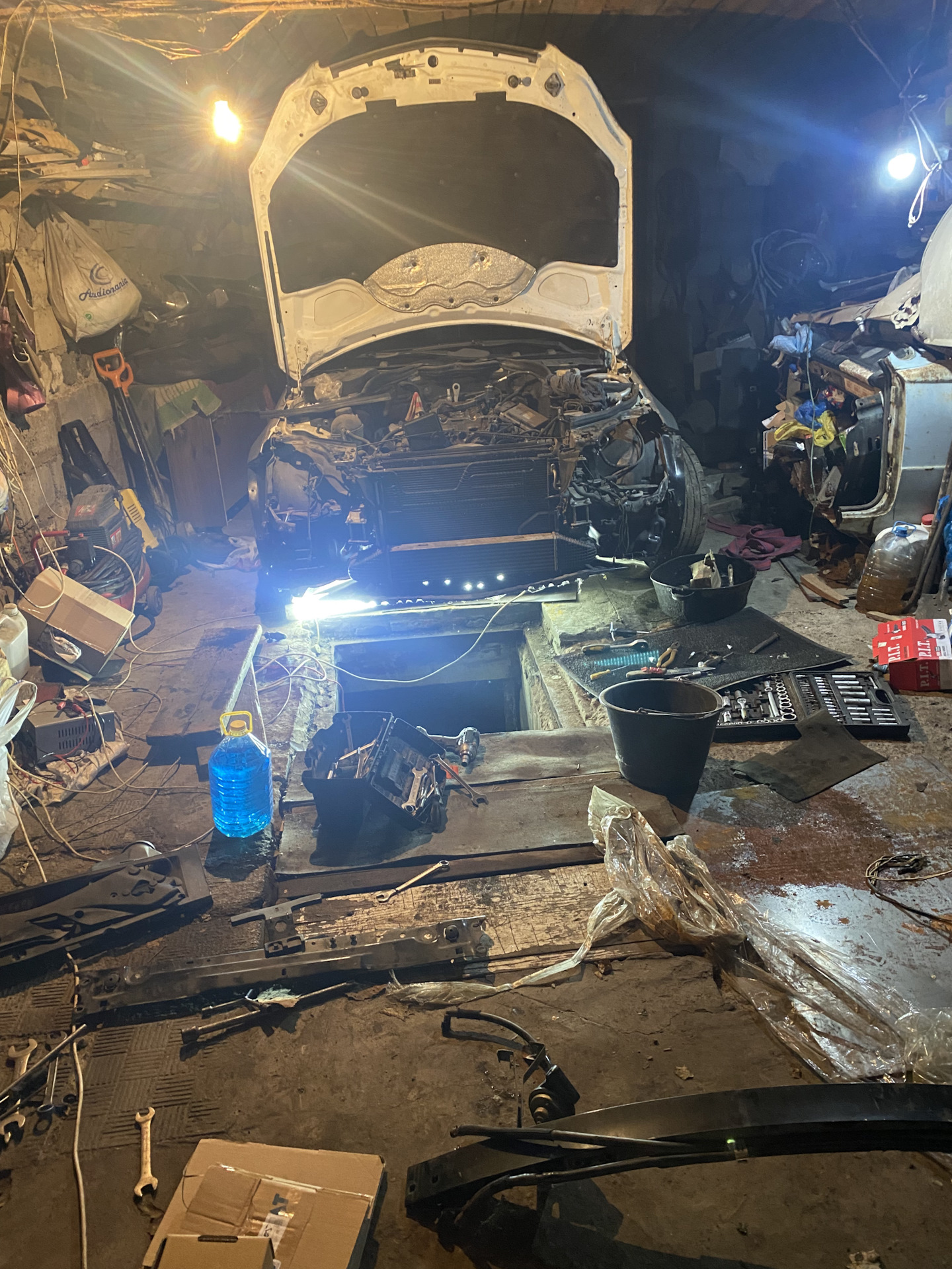

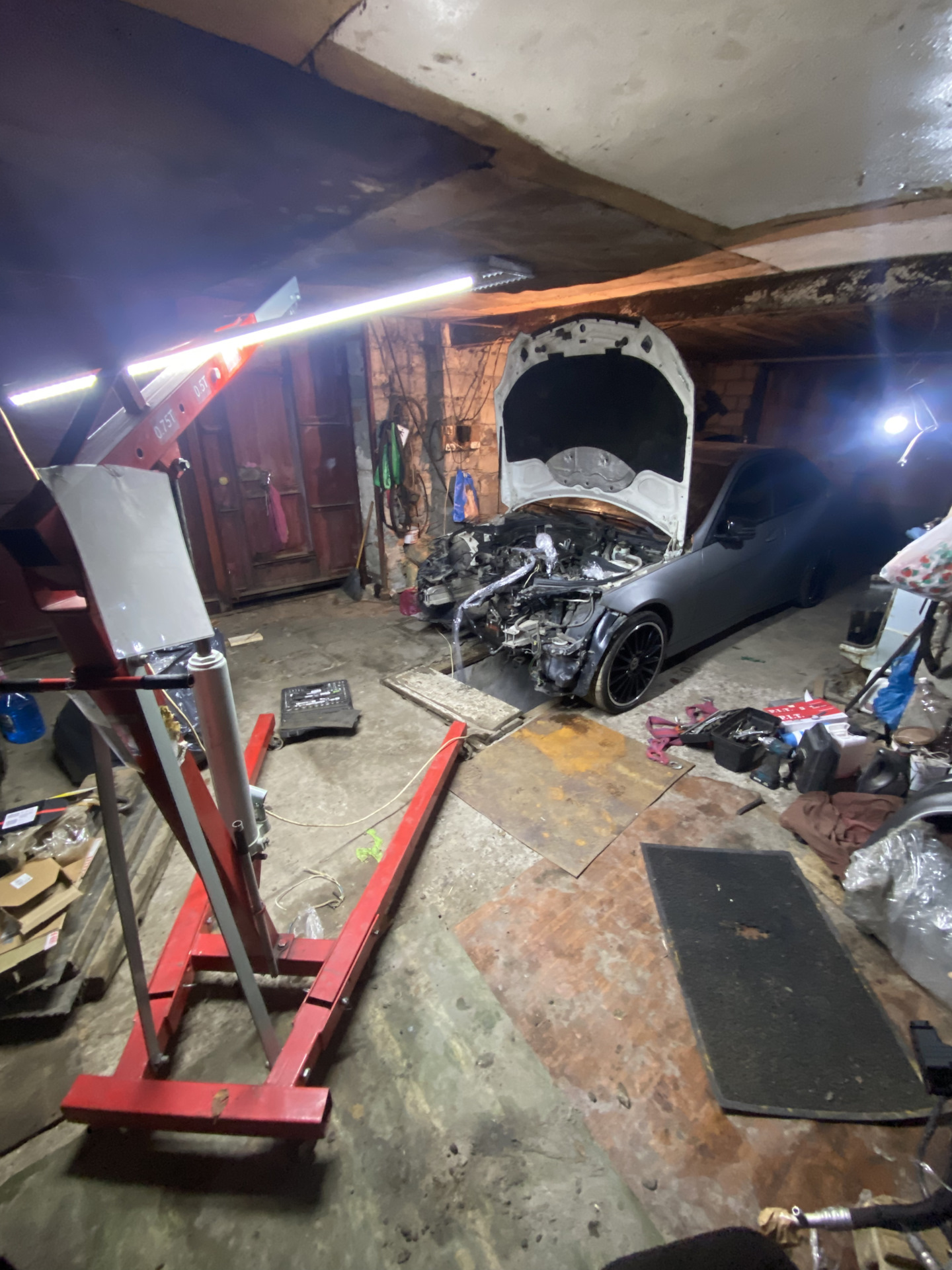

3 вечер в одну калитку вывесил мотор и оттолкал кузов из под мотора))
К сожалению моих сил уже не хватало выкатить Гуся с ямы, так как пол не оч ровный и при помощи товарища нам таки удалось оттарабанить мотор от ямы, далее отстугнули кпп и остаток выхлопа чтобы нам не мешало компактно все установить)

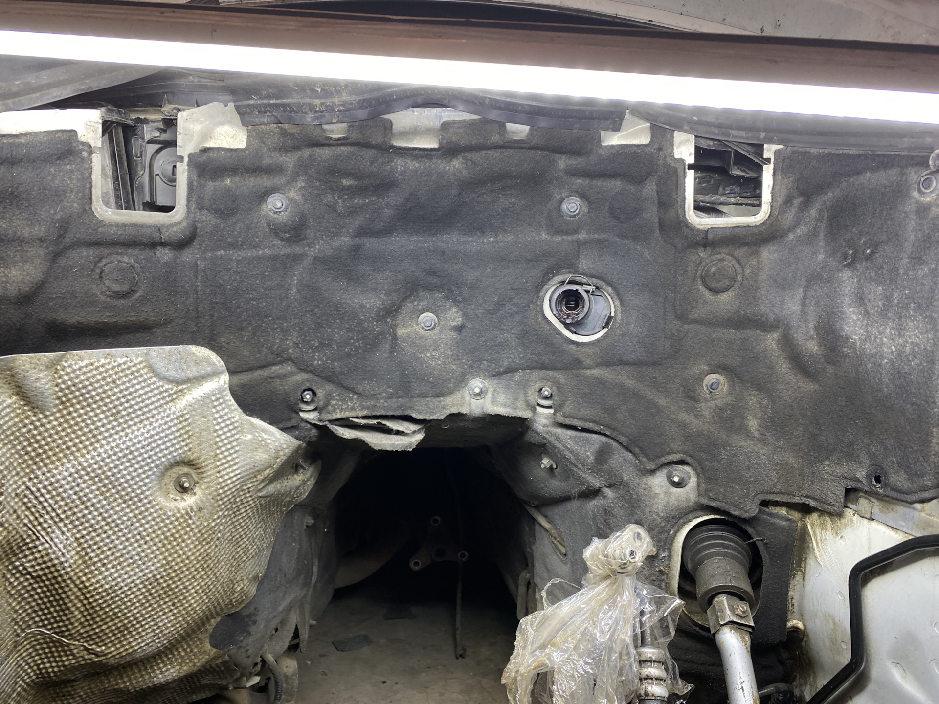

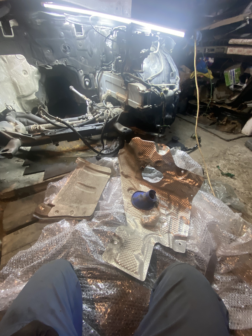

Из нюансов казалось бы, мою подрамник смотрю на моторный щит и чувствую где-то меня пытаются налюбить, но не пойму где?
Видишь суслика? Нет! А он должен твою ж мать тут быть!😃

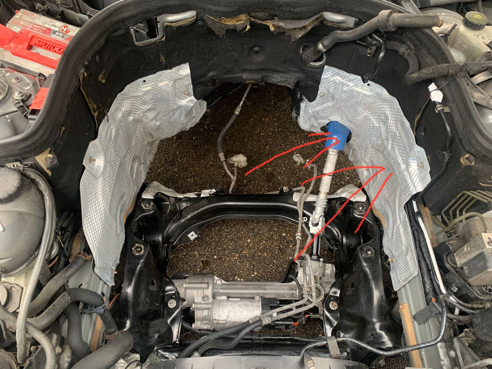

Так вот, термуша, вот такая:
Фото скинул товарищ со своего 212 на 276
А у меня тут пуФто🥲
Казалось, сраная мелочь, но как она попила кровь, я разборок 30 наверное исписал чтобы найти ее на левый руль и нашел только от 212 которая ну всё же похожа, но не совсем четко встает, так же дернул резиновый презерватив на рулевой вал и термоэкран на правую банку(у меня его не было, а при этом ничего не горит и не плавится, а те кто в это верят, наивно полагают обратное, только им не говорите🤫, я взял просто, потому что вместе не так дорого). Крепеж тоже забрал)
Собственно, предварительные ласки считаю прошли успешно. Далее двигаемся в сторону боле глубокого фистинга кпп, думаю многим понравится забавная история.
