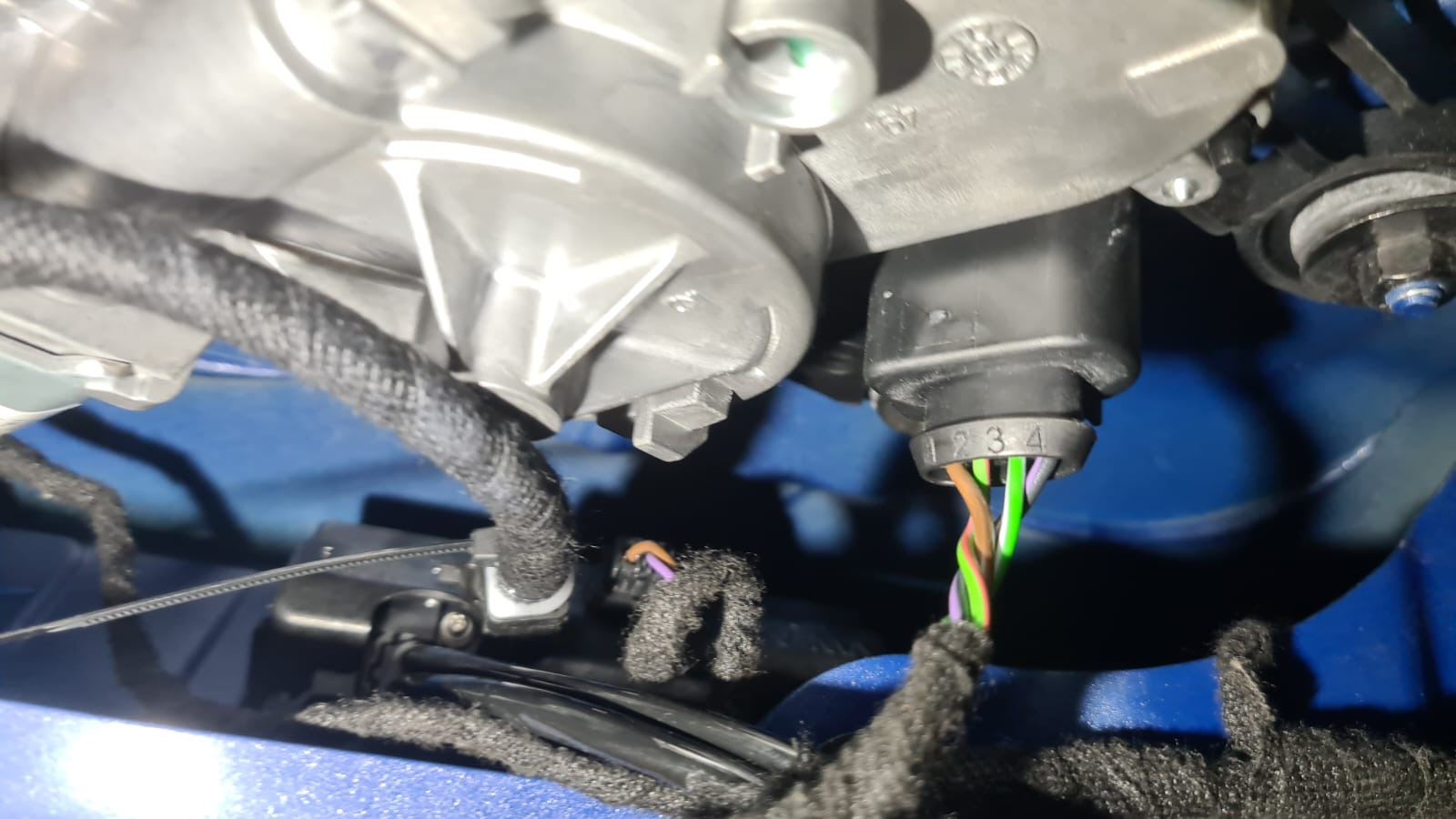

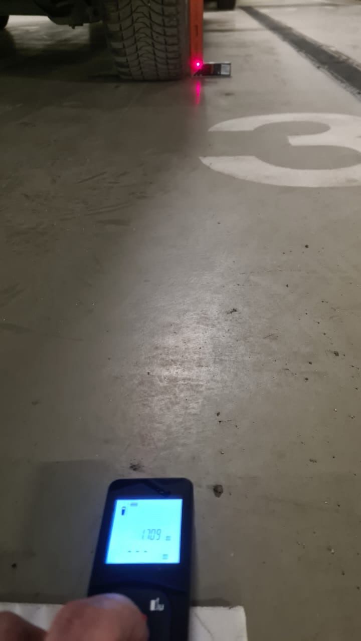

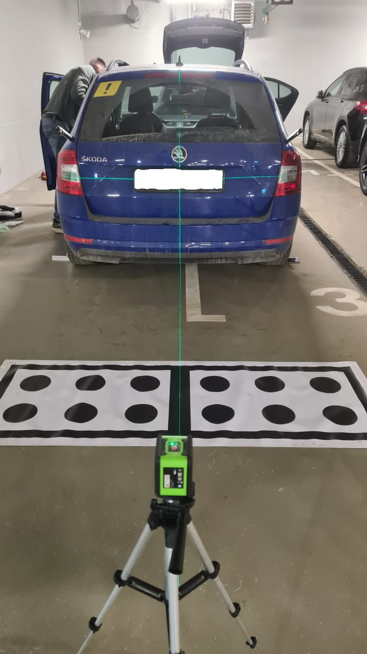

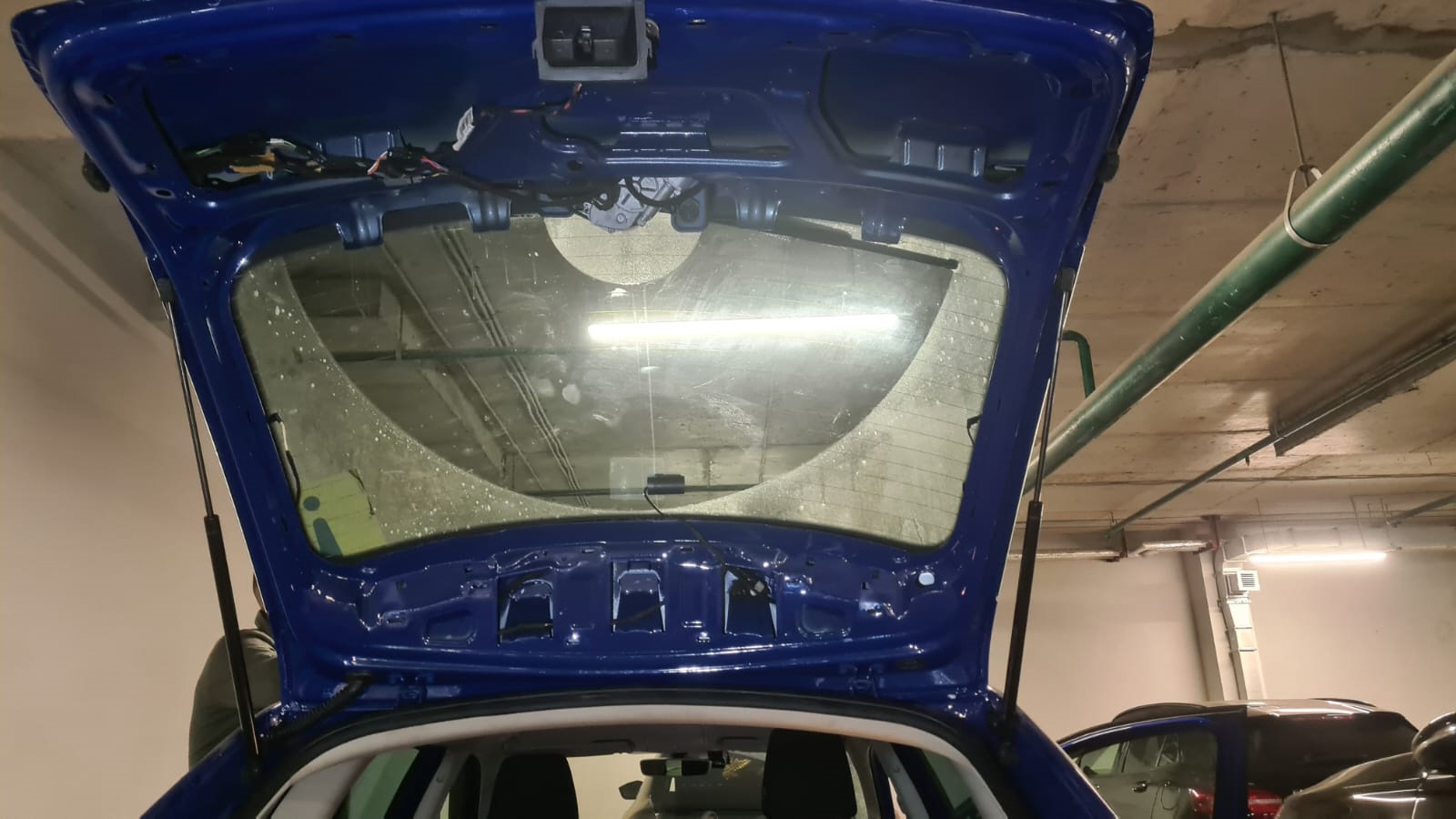

По сути — писать особо не о чем, доработка не своими руками. Просто хотел установить штатную камеру ещё после покупки, но не успел, и, как выяснилось, к лучшему, иначе бы тоже пошла под списание вместе с крышкой. Изначально, конечно, мысль была — просто купить камеру и установить самому, тем более, на алиэкспресс уже был найден через другие БЖ установочный комплект, инструкция по настройке компом и прочие особенности. Но взвесив все "против" и "за", в частности, отсутствие гаража и, хоть бесснежный, но минус на дворе, решил — лучше денег отдам и пусть поставят те, кто давно этим занимается.

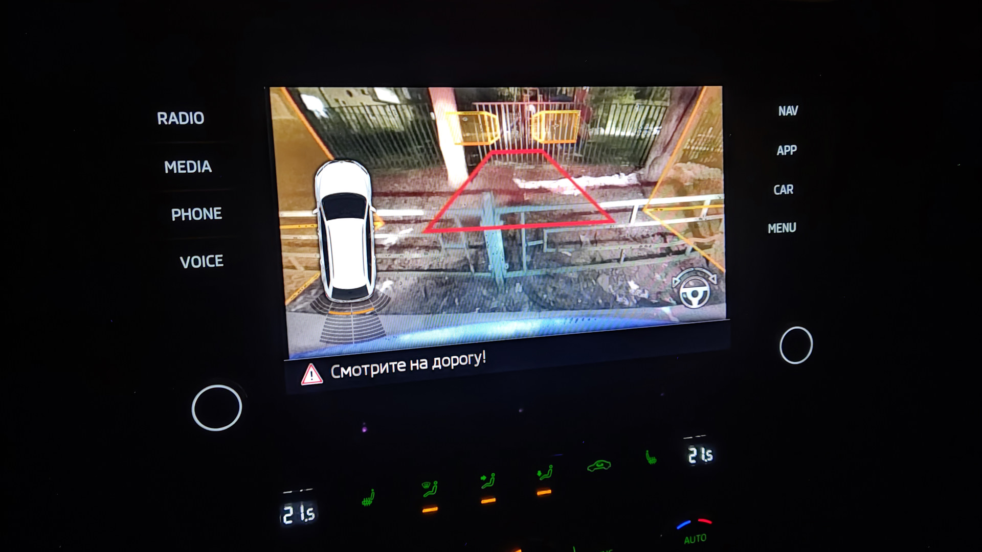

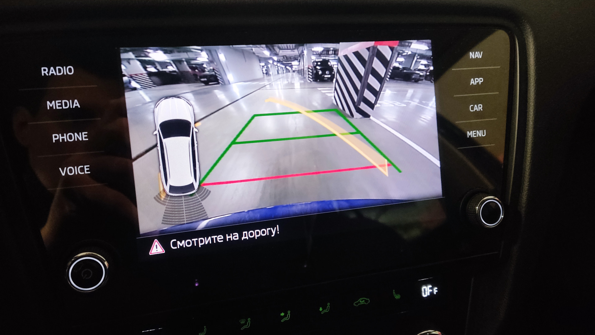

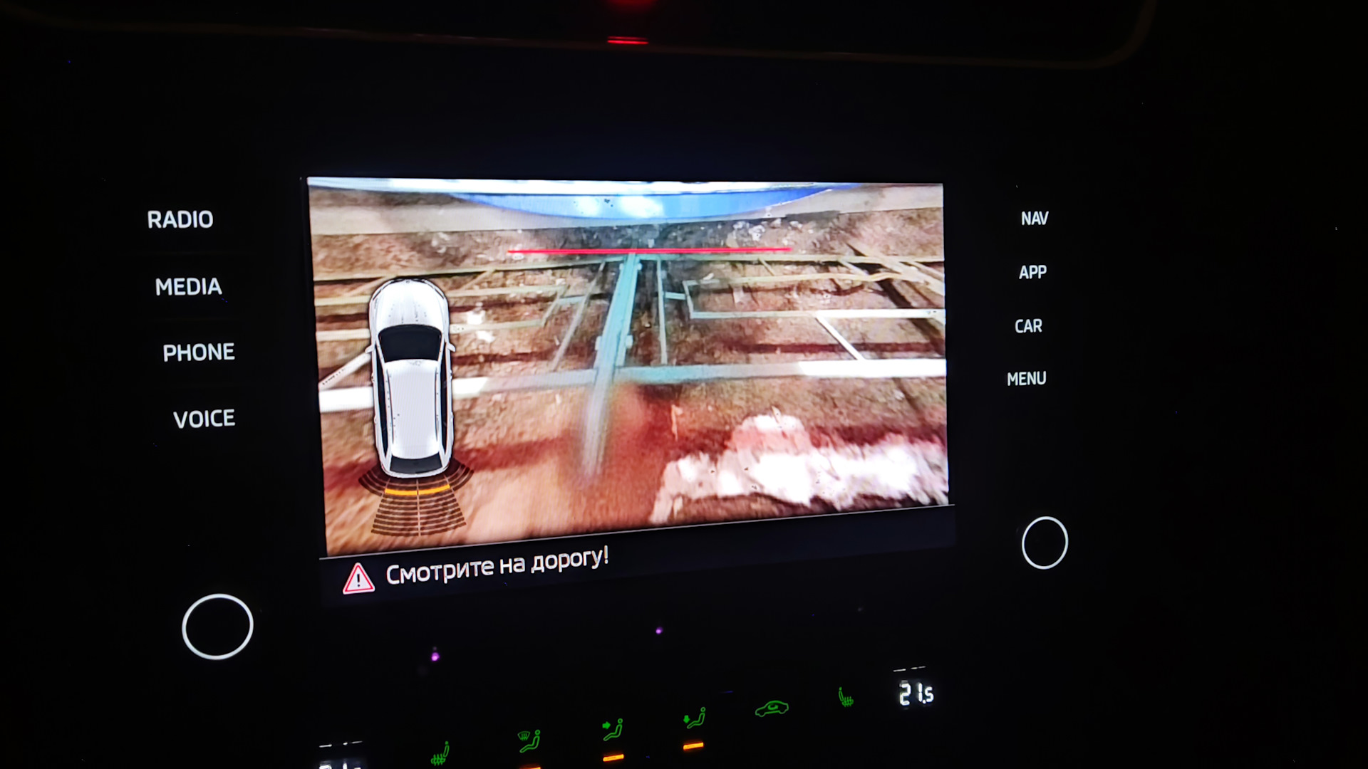

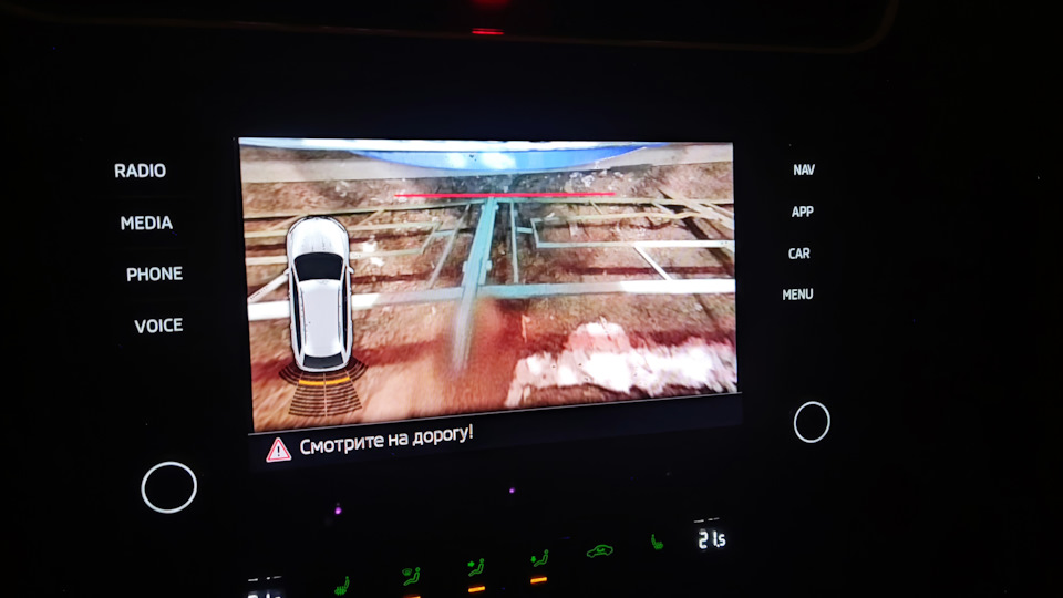

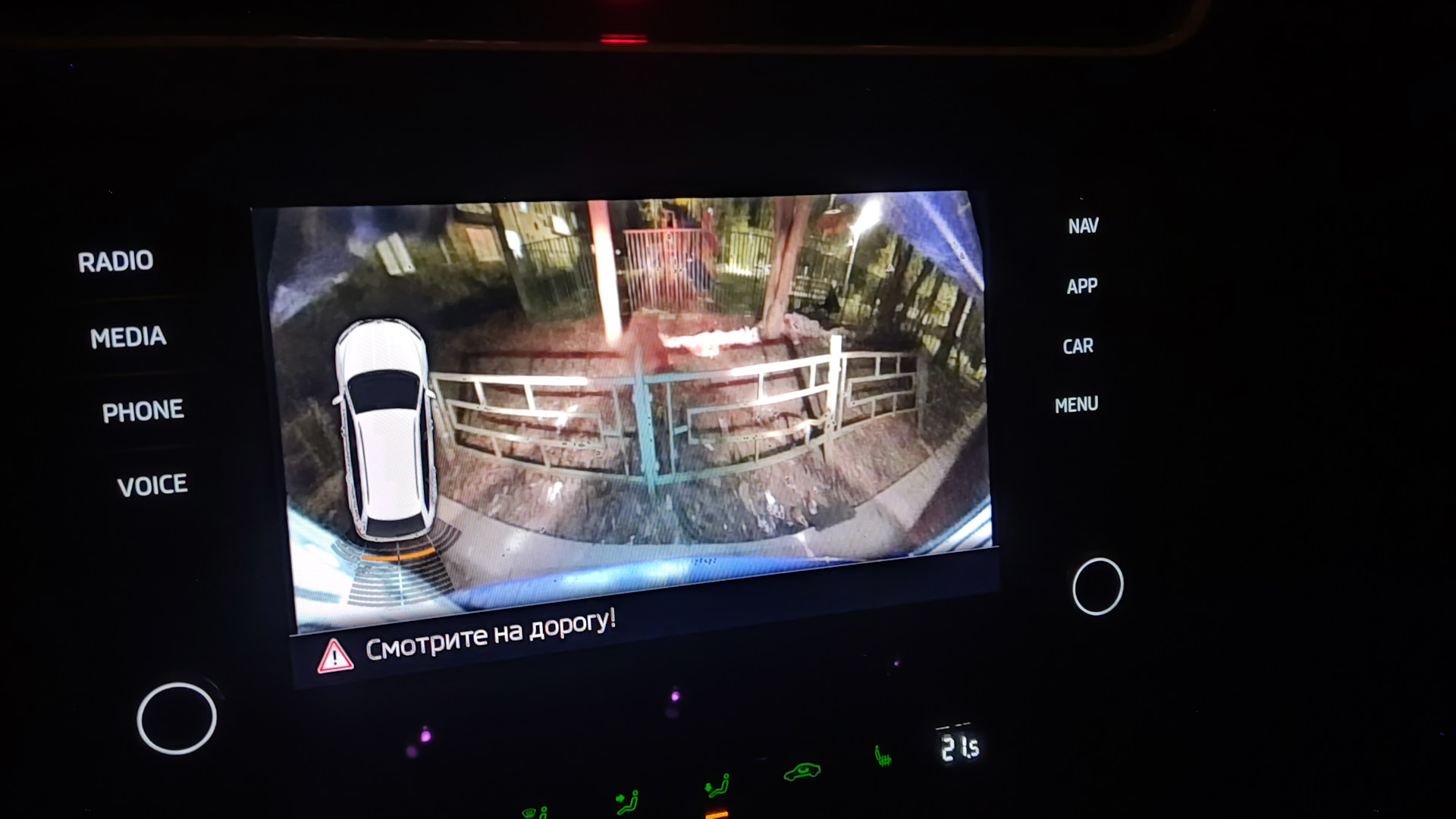

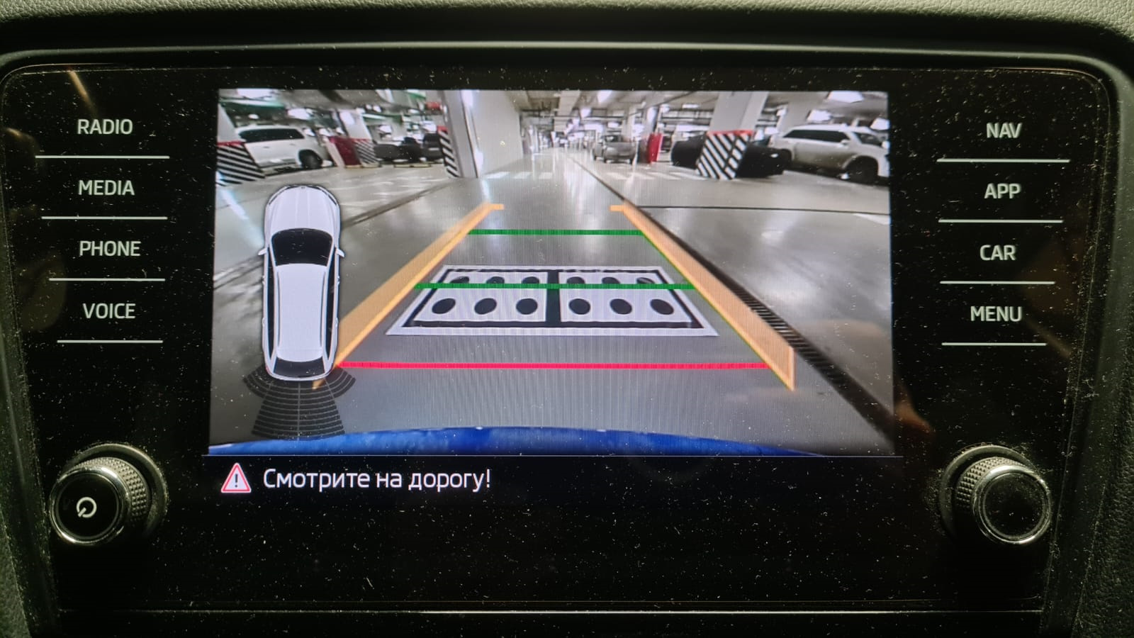

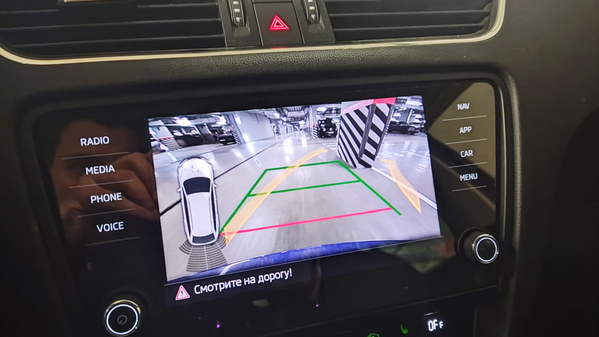

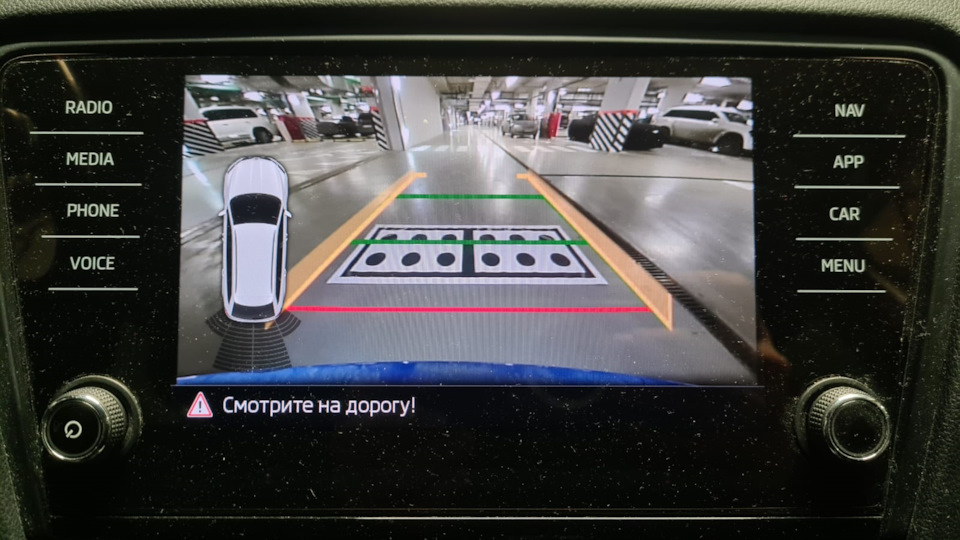

Итого — цена вопроса с установкой, калибровкой и кодировкой — 19000. Камера с омывателем, подключили к заднему дворнику, соответственно, активируется омыватель одновременно и на дворнике и на камере подрулевым переключателем. Объявление нашел на Авито, сначала было боязно, но в итоге вроде всё нормально. Функционалом доволен как слон, особенно, когда установщик Олег, сказал, чтобы по поводу работы режимов я ему потом набрал и он всё объяснит. Я сначала не понял — каких еще режимов? В итоге он сел и быстренько пробежался по функциям, наличие которых я как-то вообще упустил, когда читал чужие журналы. Думал — ну камера и камера, что там такого. Выяснилось, что помимо простого обзора и динамических линий (траектория меняется с поворотом руля):
У камеры есть функции:

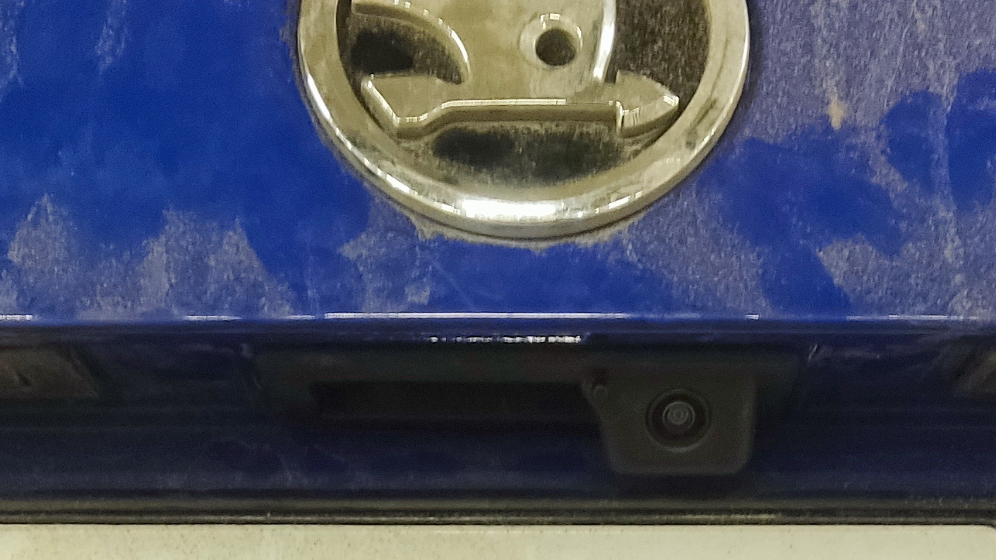

Немного фотографий установки:
Не знаю, приветствуются ли тут контакты частников с Авито (подобных объявлений там много, я выбирал больше по территориальному признаку), но если кому в Москве в районе Водного стадиона потребуется — могу дать. Единственное, что не спросил — какая конкретно камера была установлена, потому как на странице было два артикула: 8w8827566e и 566827566, первая — как я понял, от Ауди, вторая — шкодовская.

С большой долей вероятности установили 8w8827566e.
Почему?
Посмотрите на цены Ozon-Global или Ali. Но ауди придется перепрошивать прошивкой Шкода/ФВ
