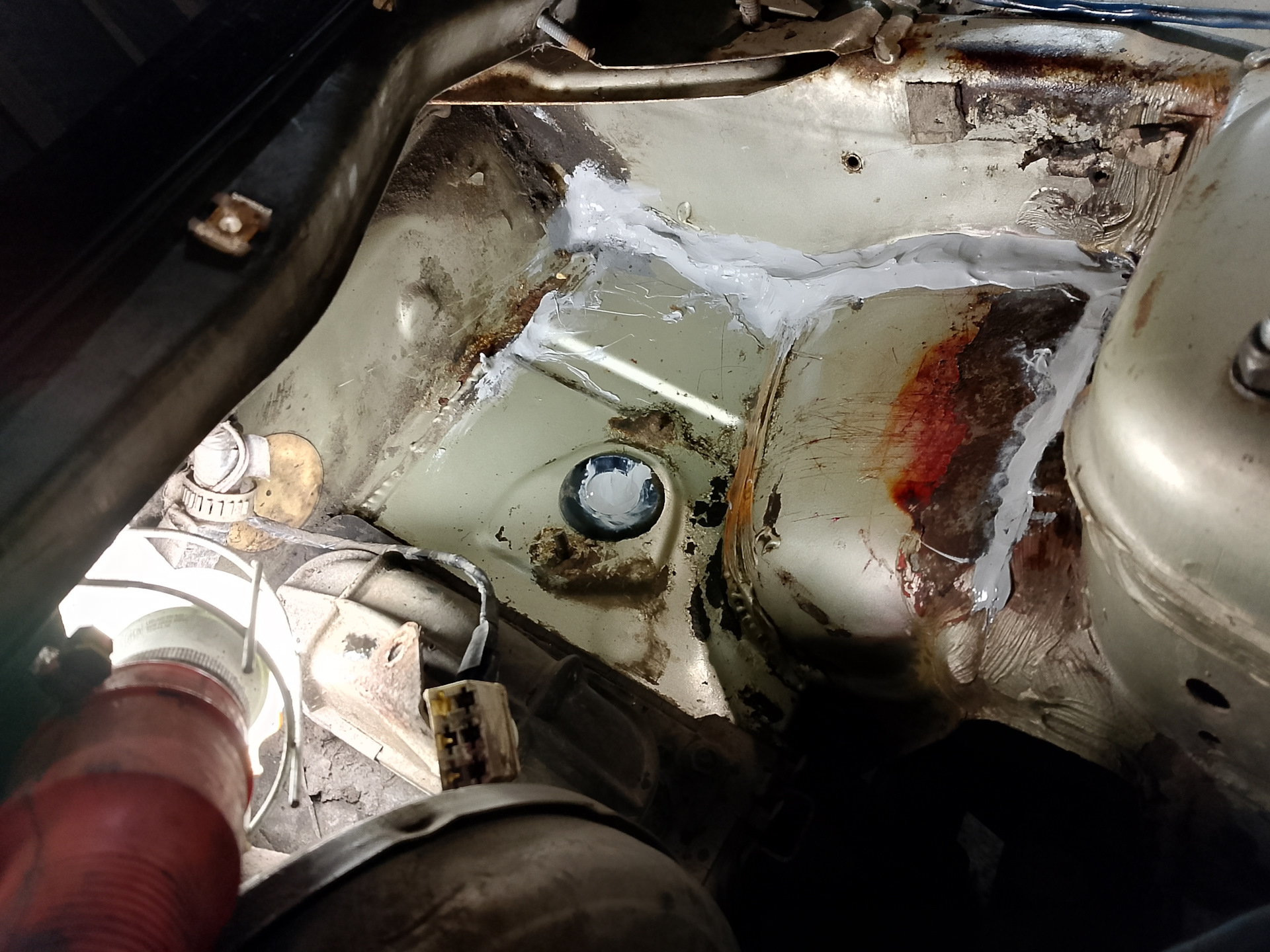

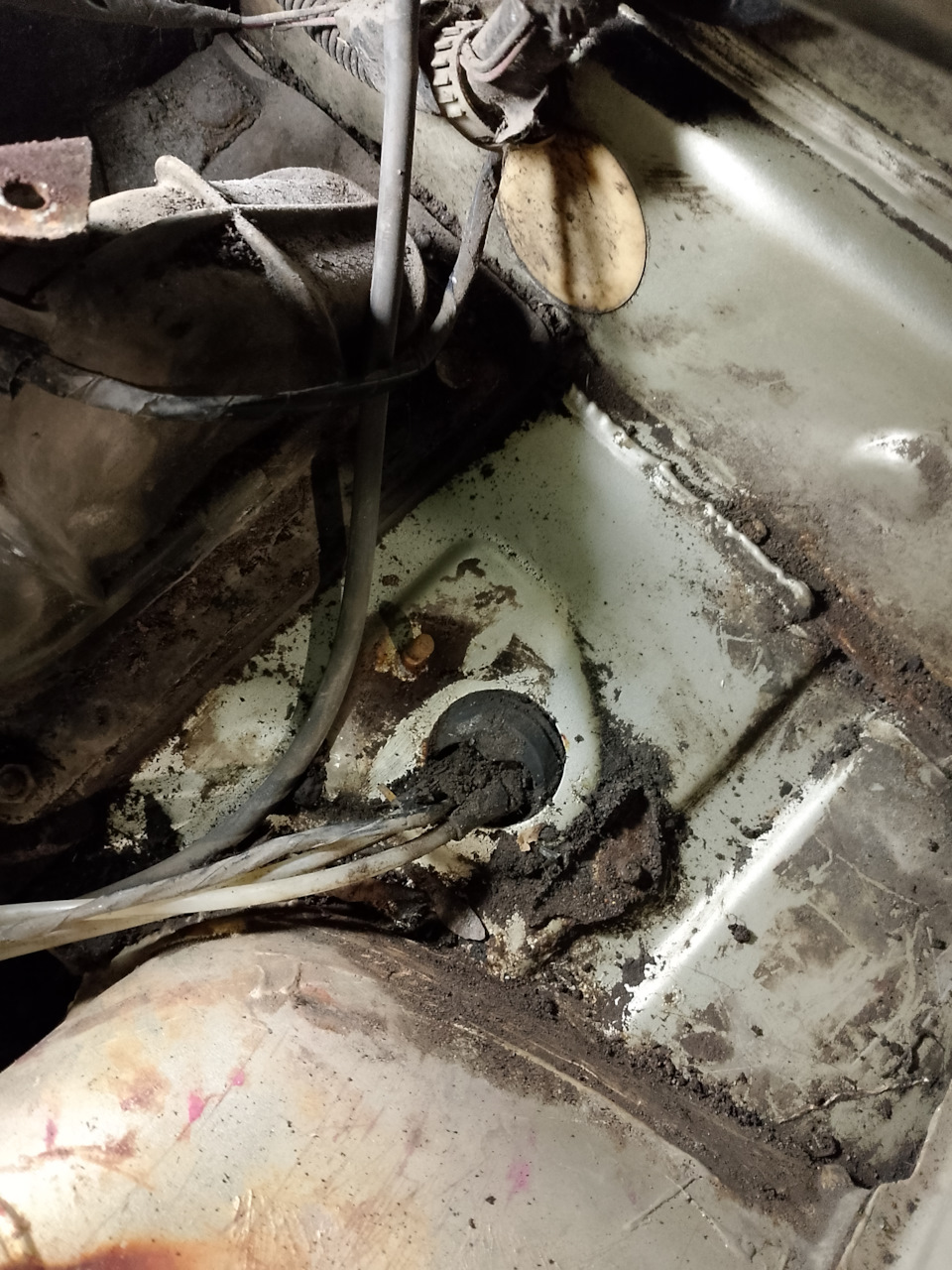

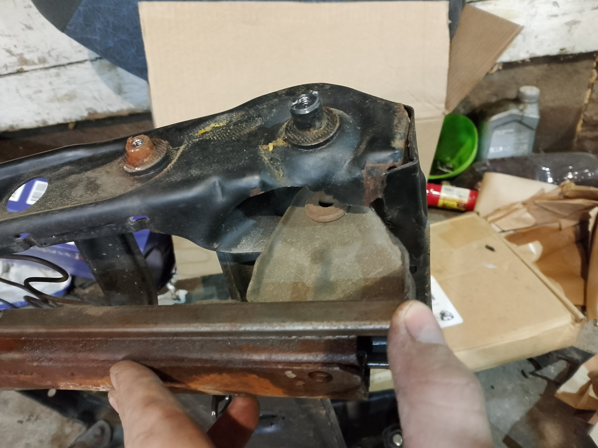

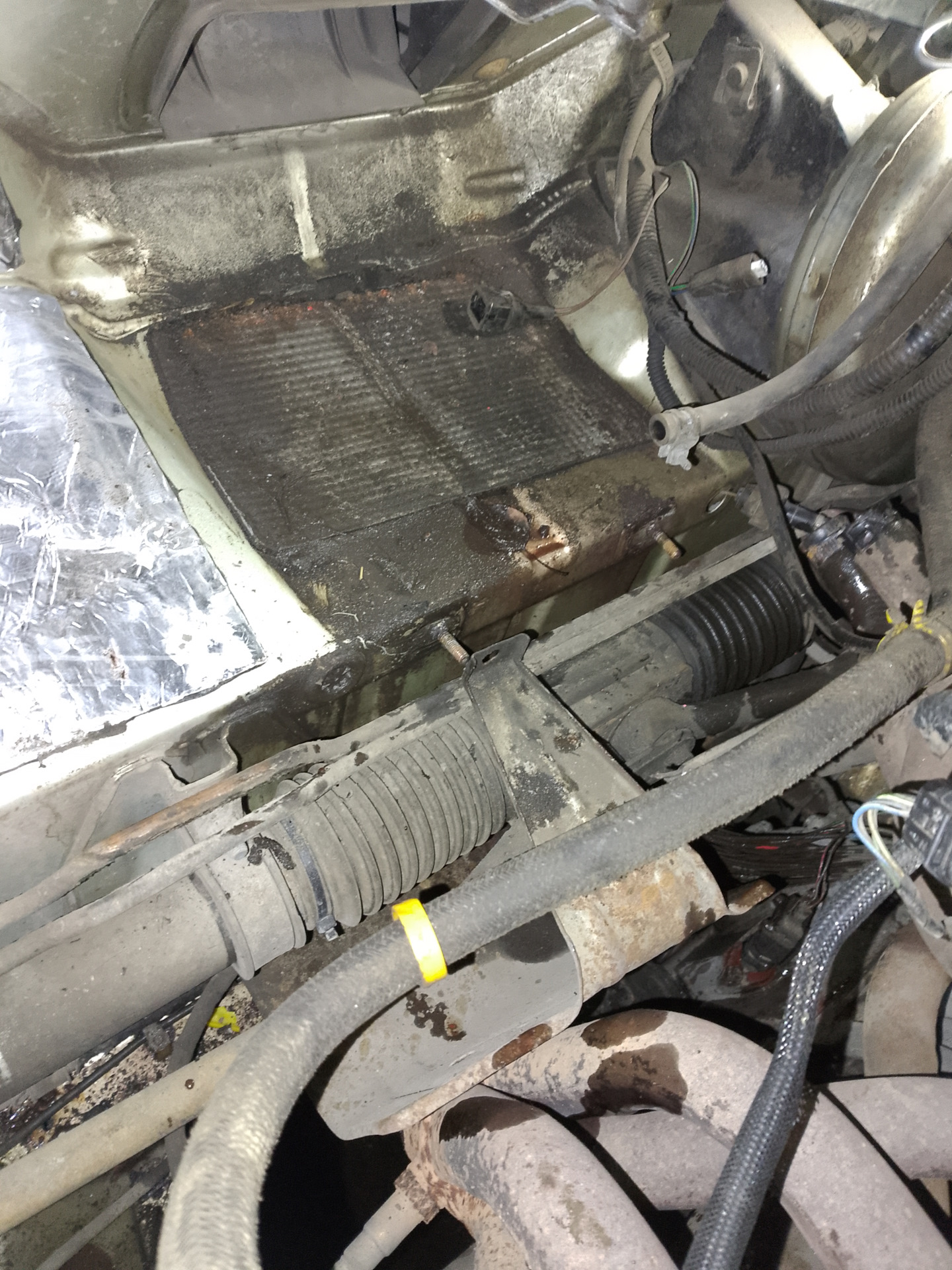

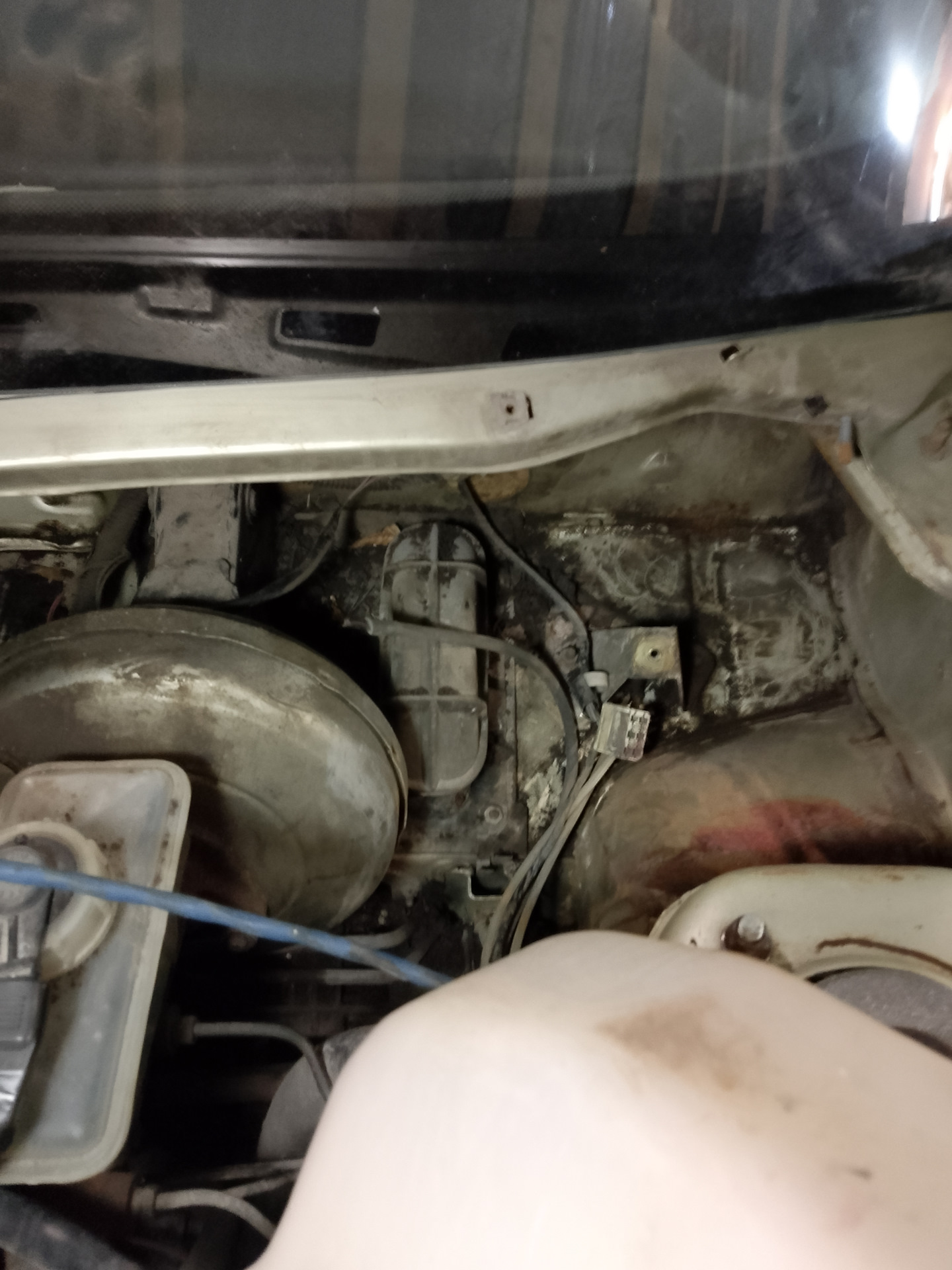

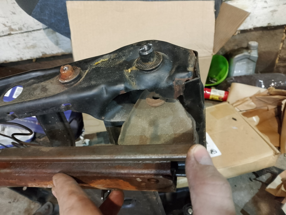

Зря не сняли вут, между ним и кронштейном течет. Под корпусом педали тормоза и сцепления течет, все это сажал на герметик, задолбался. Еще пока все разобрано под рейкой есть паребрик ближе к планке усилителя увидете под рейкой опуститесь к усилетилю, он тоже течет там помыть и загерметить. Течет под выходом троса газа и сцепления. Это адовый труд пока искал откуда все это течет.
Доберусь)
Если, что. Под за этим куском металлом еще один шов, который тоже бы обработать, но залезть туда крайне сложно
А откуда залезть?
От сюда же:) я отгибал метал. У меня он там был не приварен :D
Ну пока уже не буду отрывать, будем посмотреть
На фото зря залепили самый нижний угол там сток воды. Потом вода будет стоять в коробых и пойдет в салон через тот самый шов что скамф написал. Там нужен сток. Вы не думайте что придераюсь, сам просто через это прошел.
Проковырять не долго)
aeromax75
Я начал мазать всё подрят, так как там крыло переднее внутри ржавое, думая что так будет лучше. Короче буду смотреть
aeromax75
