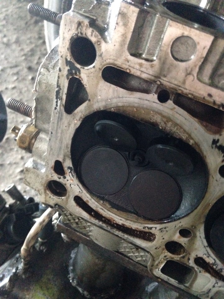

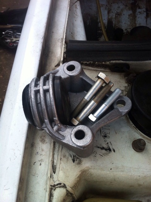

В рамках подготовки к протасово решил проверить машину .
С прошлого раза потерялся клапан ХХ ( открутился ) и ропала зарядка.
Клапан поставил- а хх нету. И подтраивает. Печаль, подумалось мне…

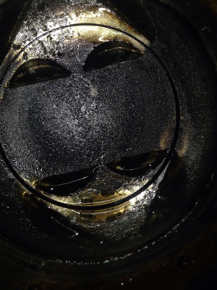

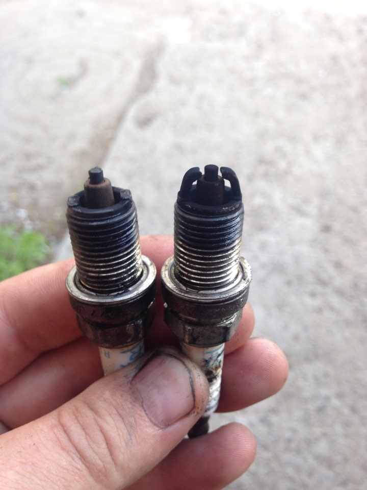

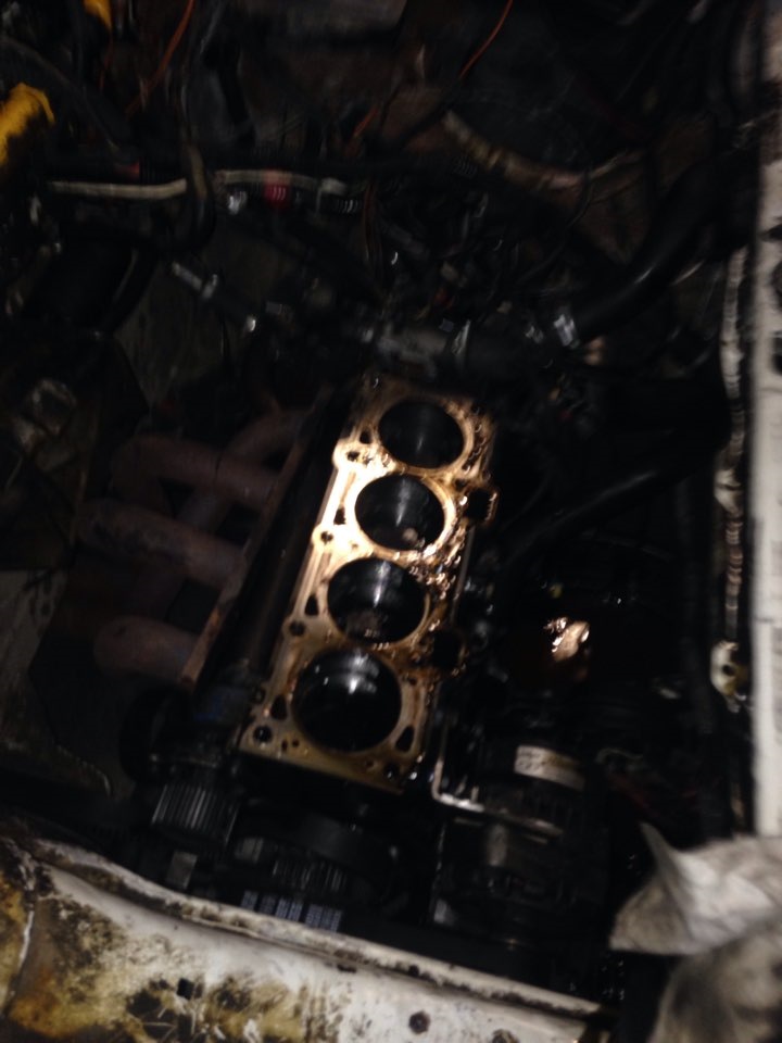

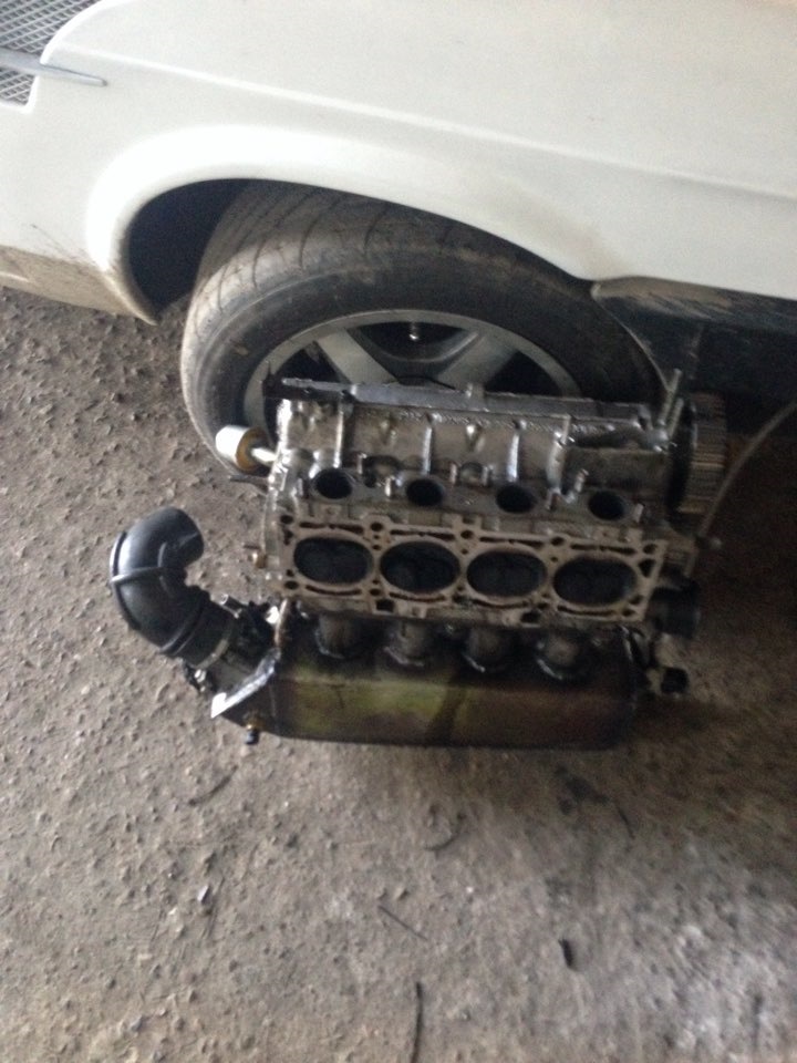

Мерю компрессию а там вот как со свечами(((
И компрессия 15-15-15-6(((
Совсем взгруснулось.
Свечи — подделка какаято. Опять минус один клапан.
Завтра буду искать.

Свечи иридиевые надо ставить на такие моторы.
Обычные тоже очень не плохо едут.
А подделка и та и та может развалится.
Знать бы как из отличить(((

Что за свечи?
Свечи NGK . Но лажа. Если б детонация и перегрев- они б просто расплавились А так оно просто отвалилось от основания и побило цилиндр и голову (((

Что за свечи?
Могу завтра маркировку скинуть.
