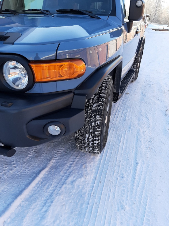

В целом, получившееся изделие мне понравилось. Оно не бросается в глаза и выглядит ±органично. Единственное, что смущало — жесткость крепления. Но инженерный полимер ведёт себя достойно, а кронштейн толщиной 5мм хоть и допускает продольное колебание, но внушает доверие.
В качестве компромисса между изяществом лайт версии и жесткостью крепления, была разработана еще одна итераций на двух точках крепления.
На данный момент она является финальной. Вдобавок к этому, было решено поправить еще один недочёт…
Закрылок я задул черным грунтом-эмалью, чтобы спрятать перламутр от слоёв и немного выровнять оттенок относительно родного пластика.
После покрыл изделие матовым лаком. Никакой постобработки или шлифовки не производилось.
Конечный результат визуально мне нравится, но его практическую пользу покажет только эксплуатация.
Нюанс лишь в том, что мороз подсушил асфальт и вышеупомянутую дристню найти пока негде. В любом случае весна не за горами и закрылки себя еще покажут.
На левой стороне у меня установлена лайт версия, на правой — финальная. Посмотрим, как они будут справляться с грязью, внешними факторами и набегающим потоком воздуха.
На основе наблюдений уже можно будет делать заключение о жизнеспособности и практичности изделия

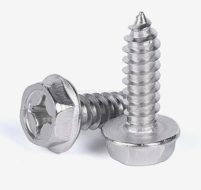

Саморезы и болтики по бамперам, подкрылкам и под капотом поменял на нержавейку с алика и озона, стоят в разы дешевле оригинала и аналогов, не ржавеют вообще. Саморезы там все в пластик крутятся.
Занятна! Вот особенно про задние прям интересно… Штукенция весьма полезная должна быть)
От тлк 200 саморезы для подкрылок, не цветут

Как-то учитывается, что кузов относительно бампера двигается?
В принципе, закрылок буквально прикручен к бамперу, поэтому сильных движений там быть не должно, на этот случай есть зазор. Относительно расширителя зазор еще больше, там уже отдельный элемент
