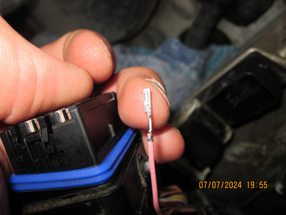

Ошибки Р0108 и Р0113 по сути касаются одного сдвоенного датчика – ДАД/ДТВВ. Ну не может такого быть, чтоб сразу глючили 2 датчика ДАД/ДТВВ и ДТОЖ. Понятно, что дело в проводке или контактах, а не в самих датчиках. Далее диагностировали неисправность следующим образом. Пустили ДВС, я сел за руль. c529kx начал поочерёдно шевелить пинцетом провода в разъёме жгута ЭБУ. В какой-то момент раздался писк приборки, сработал вентилятор охлаждения ДВС и указометр температуры резко отклонился к 50-градусам. В другой момент ДВС начало потряхивать на ХХ.
В итоге c529kx вычислил таки 2 провода в разъёме ЭБУ, при шевелении которых и возникали вышеописанные глюки.
c529kx дал рекомендацию разобрать разъём ЭБУ и продиагностировать его углублённо: либо плохая обжимка жил в пинах, либо плохой контакт пинов разъёма жгута с ответными пинами в ЭБУ.

Когда вскрыл разъём, осмотрел пины, из-за которых возникали глюки: обжимка в порядке, окислов нет. Аккуратно подёргал пины: обжимка надёжная, значит дело не в ней. Осталась последняя версия: плохой контакт пинов разъёма жгута с ответными пинами в ЭБУ.
Принял решение переобжать все пины на упреждение. Для того чтобы понимать как их обжимать, аккуратно вытащил из разъёма один пин и внимательно изучил его конструкцию под лупой. Мдааа, мелковат пинок, а у меня и опыта работы с такой мелочёвкой нету…

Аккуратно и не торопясь (чтоб ничего не изломать) переобжал все пины верхнего разъёма ЭБУ. Нижний разъём ЭБУ трогать не стал, пока работает – нечего лезть.
Дрожащими руками аккуратно вставил разъём в ЭБУ: вроде собралось.
Дальнейшая эксплуатация показала, что дело было действительно в нестабильном контакте пинов разъёма ЭБУ.

Мне кажется дело не в разьёме и не в пинах. Там все обжато капитально. Очень странно.
Так я ж написал, что дело не в обжимке жил проводов, а в нестабильном контакте пинов разъёма жгута с ответными пинами разъёма ЭБУ. И обжимал я не жилы в пинах, а сами пины, "мамы" в разъёме жгута.
ты перефразировал по своему мою фразу, с чего вдруг там этот "разьём жгута с ответными пинами ЭБУ" стал нестабильно работать?, там же контакт папа/мама ты же не дергаешь его на ВКЛ/ОТКЛ по нескольку раз в день.
А это не ко мне вопрос, а к АВТОВАЗу, отчего ихнинские разъёмы такие убогие даже если их не трогать.
Подскажи а как и чем ты переобжал пины?
Тонкой шлицевой отвёрткой, притупленной на конце.
