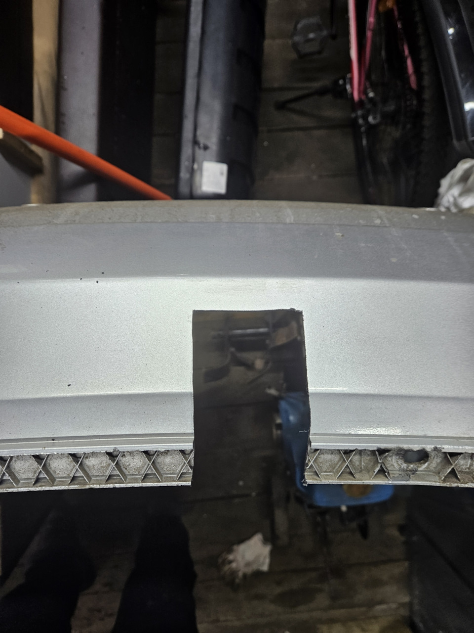

Информации по установке на драйве масса. Ознакомился с Nным количеством постов и отправился в гараж.
Теперь дело за малым проверить подлючение и попробовать поездить с прицепом

Блок согласованиия нужен, или через реле подключать. У меня габариты отключались, я через реле сделал.
ничего дополнительно не подключал, просто провод к проводу
Я тоже сначала так подключил, стали габариты отключаться. Пришлось габариты и стопы через реле подключить.
через сколько начали отключаться?
Включаю свет, габариты какое-то время горят и отключаются. Зажигание выключаешь, снова включаешь и они опять включаются на время.
странно, пока у меня такого нет
Отключает при подключенном прицепе. Ещё выход ставить лампы леды, чтоб нагрузку снять.
послежу за этим моментом
Мой совет на прицепе поставить Светодиоды .так проще будет.
Длина линии проводов… светодиоды и т.д.

Видимо блок ВСМ, видя увеличение нагрузки на сеть, отключает.
возможно
Было такое же, поменял все лампы на лед всё заработало
