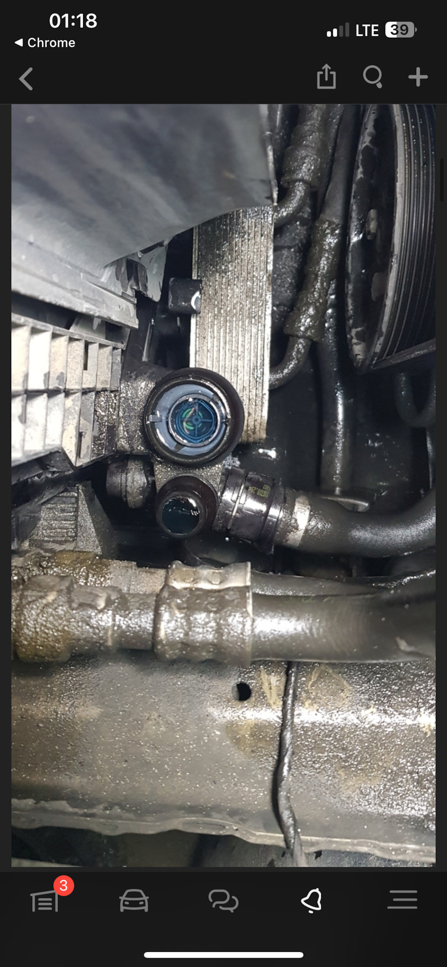

Нет циркуляции в бачке антифриза. На заведенном моторе должна бежать струйка антифриза из маленького отверстия на фото немного видно, также каждый раз приходится спускать давление тк при выключении зажигания приехав домой патрубок раздут и его не прожать. Я еще грешу на термостат

если нет циркуляции ож, следовательно помпа не гоняет ож по системе, скорее всего крыльчатка на помпе развалилась, но так как с момента записи прошло уже три дня, то может и причина найдена ?
Температура как двигателя в норме?
Когда как, то за сотню доходит и я глушу сразу, при этом воздух холодный и печка не увеличивает обороты в автоматическом режиме, а когда все хорошо, держит температуру 99 и при нажатии на газ, падает на 97
Я точно не знаю, но если газы, то двигатель перегревается и печка может не дуть горячим, шланги надуваются и дальше вспененный антифриз от газа выдавливаеться через крышку.
Если бы основной термостат не открывался то печка должна была всё равно дуть горячим.
Если пробка разгерметизированная то может и печка недуть и двигатель греться, но тогда бы шланг не надувался и с большей вероятностью антифриз через пробку выдавливался. Вопрос надувается ли шланг больше обычного или так только кажеться. Возможно действительно проблемма холодной печки связанная с термостатом автоматической коробки передач

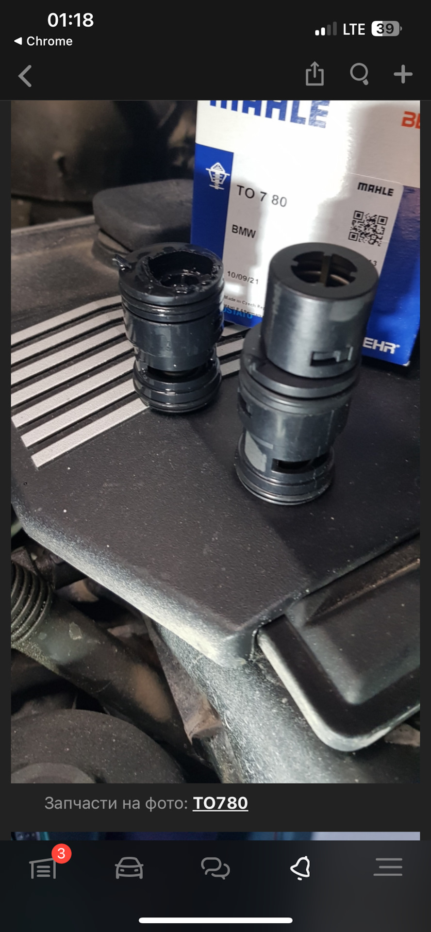

Акпп или механика у тебя? Если акпп смотри термостат под расширителем на коробку клинит он и нет нормальной циркуляции, крышку только оригенал брать остальные не работают, у меня на м54 без всяких доп помп струйка в бачке не большая всегда
Теплообменник имеешь ввиду? Потому что там под расширителем только он
Да не ты когда бачек выташишь в нутри в плате стоит термостат на акпп, загугли

У меня в бачке 2 струйки- одна выше, одна ниже. Они бегут, если помпа работает и достаточный уровень ОЖ в системе без воздуха.
Если шланги дует меняй пробку 100%, только не факт что новая будет работать, с этим крышками гемор ещё тот
При замене у меня только спустя минут 15 погнала струйка в бачке. Пока до доп помпы налилось, воздух выгнала. И то спустя км 50 доливал еще пол литра. Воздух весь не выгнать
Вот что мне сделать чтобы струйка полилась)
Помпу скинуть для начала и посомтреть состояние — делов на 15 минут. А лучше сразу поменять. Крышку купить на 140 с дизеля, лучше аналог дорогой чем оригу — орига контрафактная легко будет. Потом систему прокачать. Прокачивается она немного туго. С приотвернутыми винтами выпуска воздуха нужно машине и поработать дать, остыть, потом еще поработать дать и оборотов временами добавлять до 3-5 тыщ даже. Через минут 10 таких манипуляций весь воздух из системы выйдет, струйка будет течь, а печка будет дуть горячим через несколько минут после запуска.

Значит надо менять, но сначала все таки хочу купить термостат и переделать на хододный, посмотреть как будет
