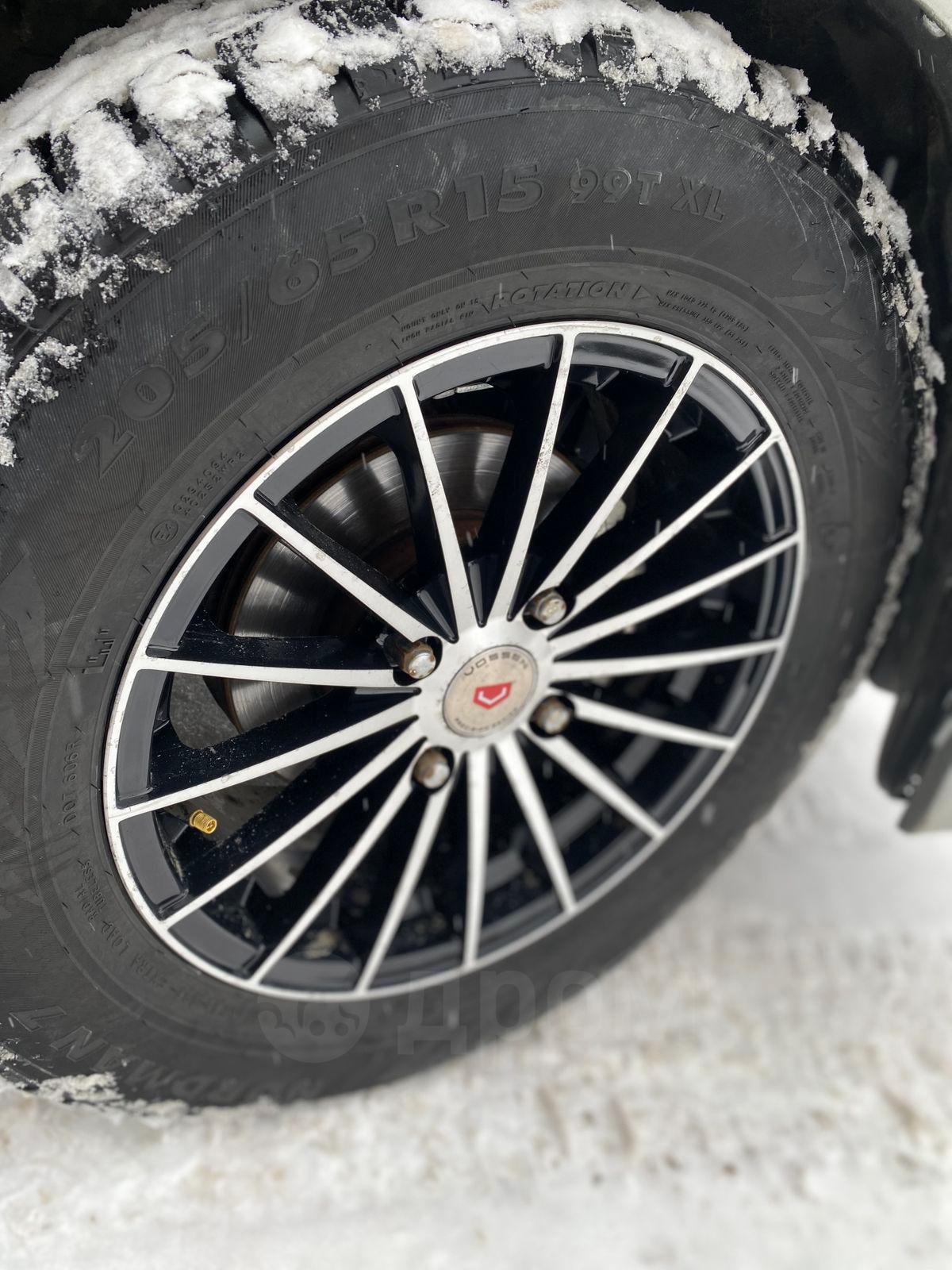

Всем доброго времени суток, не так давно получил статус “водителя” и соответственно приобрёл свой первый автомобиль, искал долго не без помощи друзей с опытом, в итоге остановился на силфике. Столкнулся с такой проблемой, огромный расход топлива а конкретно 23-25л на 100км, зима у нас в последнее время теплая, особо прогрев не использовал, только перед поездкой куда-либо минут по 15-20, поездки обычно короткие по 7-12 мин от дома до работы, иногда в пробках.
Свозил ее к электрику, проблем вроде не каких не нашёл, заехал в гараж к работягам, посмотрели свечи, поменяли воздушный фильтр, масло, проверили антифриз (до -40 и вроде даже система без хлопьев и прочей гадости), не знаю что делать и куда обращаться, прошу помощи.
Единственное на что я грешу, предыдущий хозяин продал мне его на 15 дисках с 205/65 резиной, посмотрев на шильдик кузова возле водительской двери я увидел расхождение между максимально допустимым профилем и теми тапками что стоят в данный момент, максимально допустимые размеры р 13-15 и 185/65, может ли на столько влиять на расход это несоответствие?

Я бы рекомендовал мерить расход по трассе. Т.к. расход по городу зависит от мороза, скорости, пробок, прогрева. У меня расход по трассе в режиме 100-120 около 7л. по городу 12-16 (по ситуации), бывает и 20 в больших пробках и с прогревами. Колеса тоже 15е на литье.
Сначала проверь работу ДМРВ, лямбды, да и вообще показания через ЕЛМ не мешало бы снять, причин может быть много.

Во первых, как измерялся расход топлива? Надеюсь, не просто по одометру. Во вторых, с неисправным ДМРВ у меня Силф жрал литров 15, никак не 25. Колеса не штатные скорее на динамику повлияют, на расход опосредованно и не значительно (если только их в арках не клинит))) Так же надо проверить исправность системы вентиляции картерных газов (клапан и прокладка прямоугольная под клапанной крышкой). Сам двигатель как работает? Помимо расхода должны быть другие симптомы.
Нужно проверить по каталогам не широкополосный ли датчик кислорода стоит. Возможно пред хозяин перепутал. Будет такой расход.
Если по технике все хорошо (двс в норме, каталик тоже, суппорта не клинят, накат хороший и т.п), то смотри в сторону основных датчиков отвечающих за смесеобразование: дмрв, датчик кислорода, дтвв

Хоть вес колес и влияет на расход, но не настолько, насколько ты думаешь. У меня зима на штампах вообще, хоть резина и стандартная, расход сейчас в норме.
