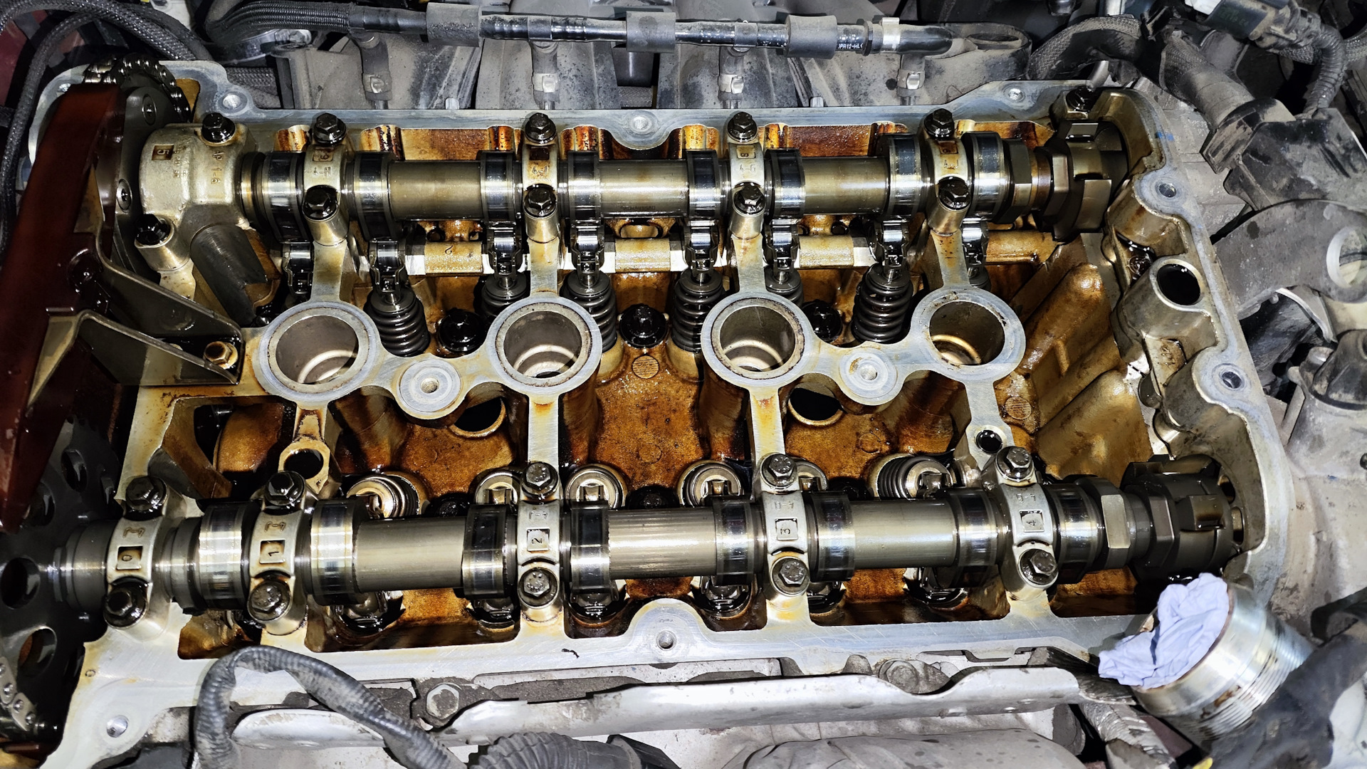

Привет — всем. Ну, что делать. Сам виноват) Небольшой попадос на вечно деревянные, возможно, в следующий раз заставить быть внимательнее. Как говорится: 7 раз отмерь — один раз купи. Заменить МСК и цепь хотел еще год назад. Все как-то откладывалось. Тут приехал в Ситропыжи, наконец-то.

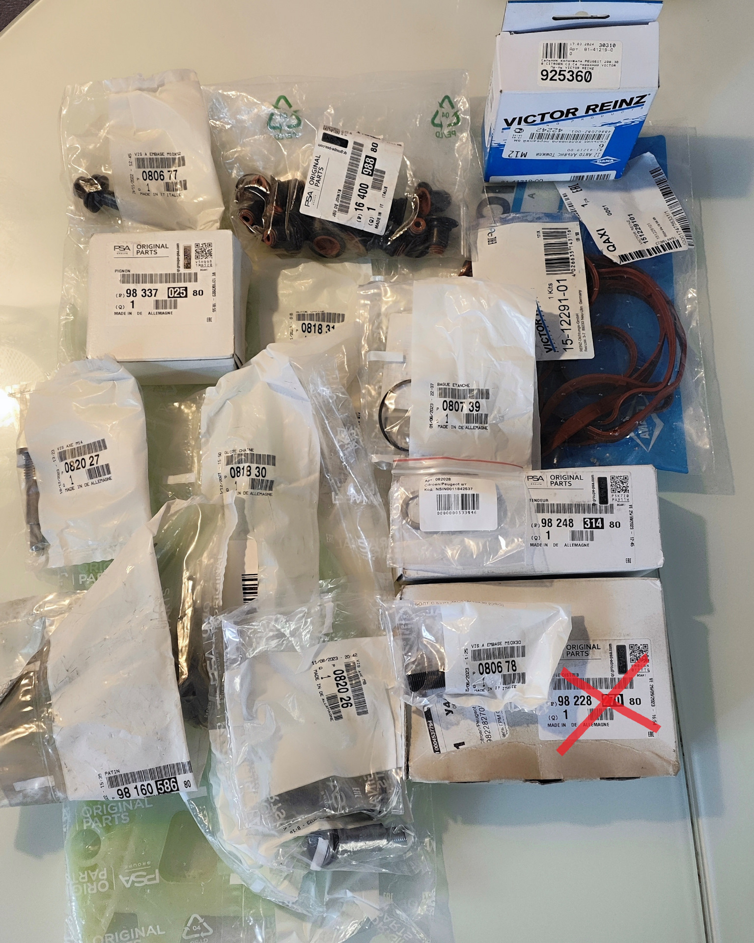

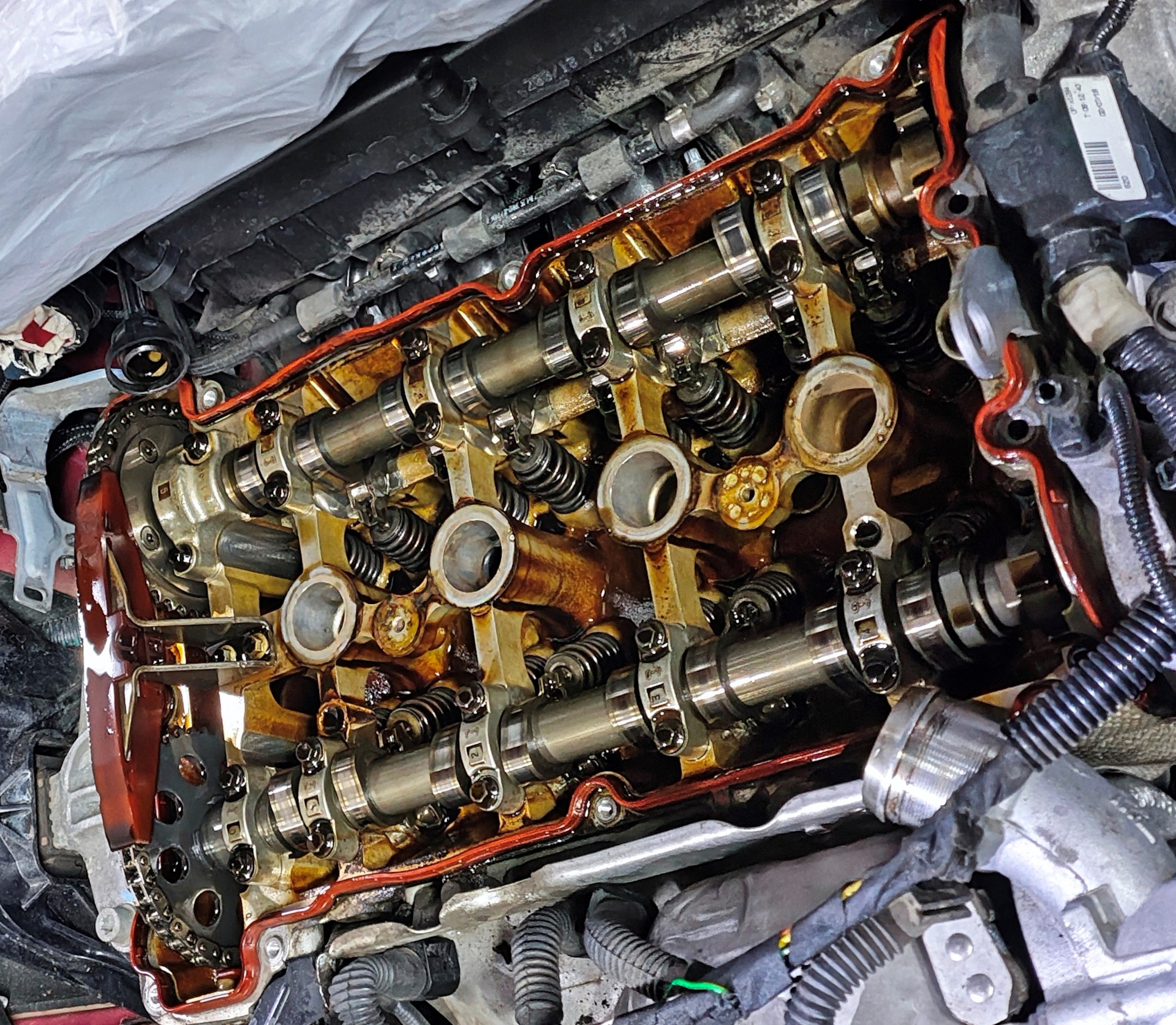

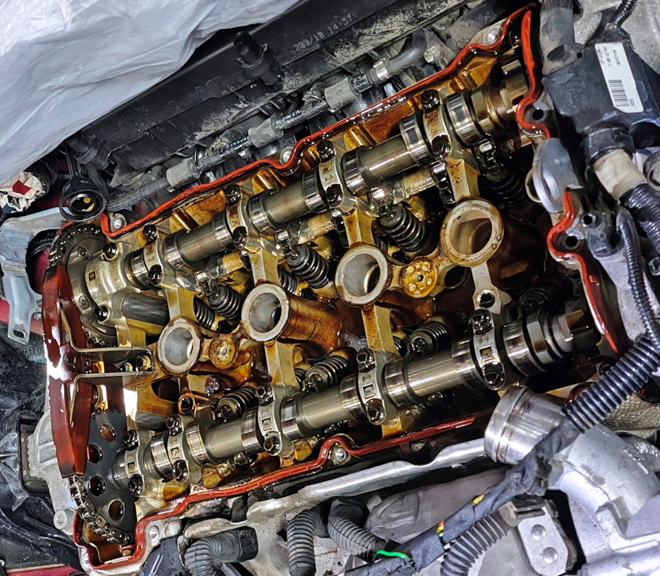

Запчасти были куплены давно. Покупал с оглядкой на опыт с Серенькой и попутно мониторя каталоги на всех известных площадках по продаже з/ч, однако, заказал не ту цепь. Артикул постить не буду, чтобы в заблуждение не вводить. Ошибся. Бывает. Ну, как есть. Мастер сразу сказал, еще на моменте вскрытия КК, что цепь в норме. Но я настоял, поэтому претензий к ребятам никаких. Двигатель, по словам мастера, не сказать, чтоб загажен конкретно. Лично мне даже показалось, что стал чуть чище, чем был немногим более года назад.
Т.к. на замену цепи я напросился, а "пересорт" вскрылся на моменте обратной сборки, то поставили все, что было куплено. Кроме цепочки. Она будет ездить до следующего раза.

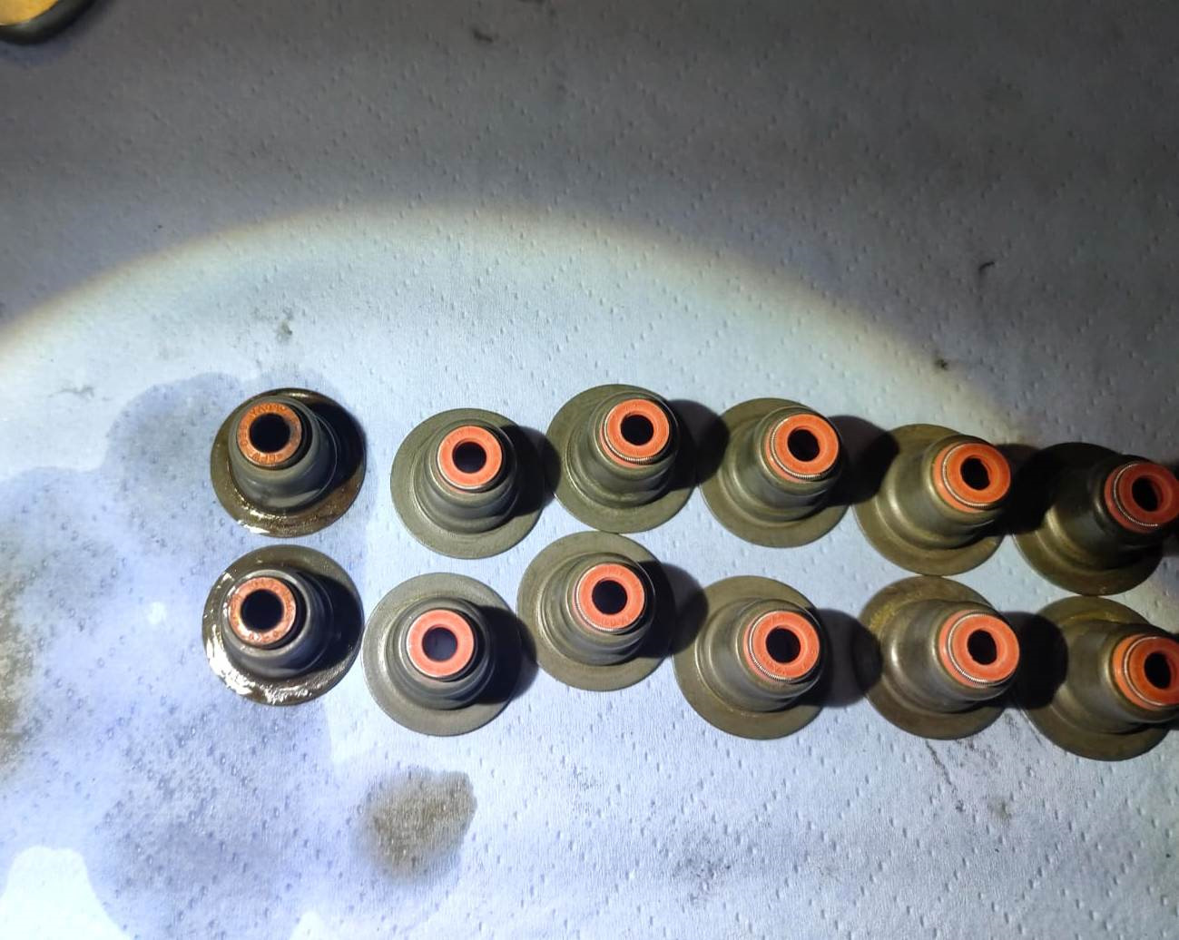

МСК, честно говоря, просились, если не сказать — кричали. Угар начал приближаться к 1,5-2л/4000 тыс.

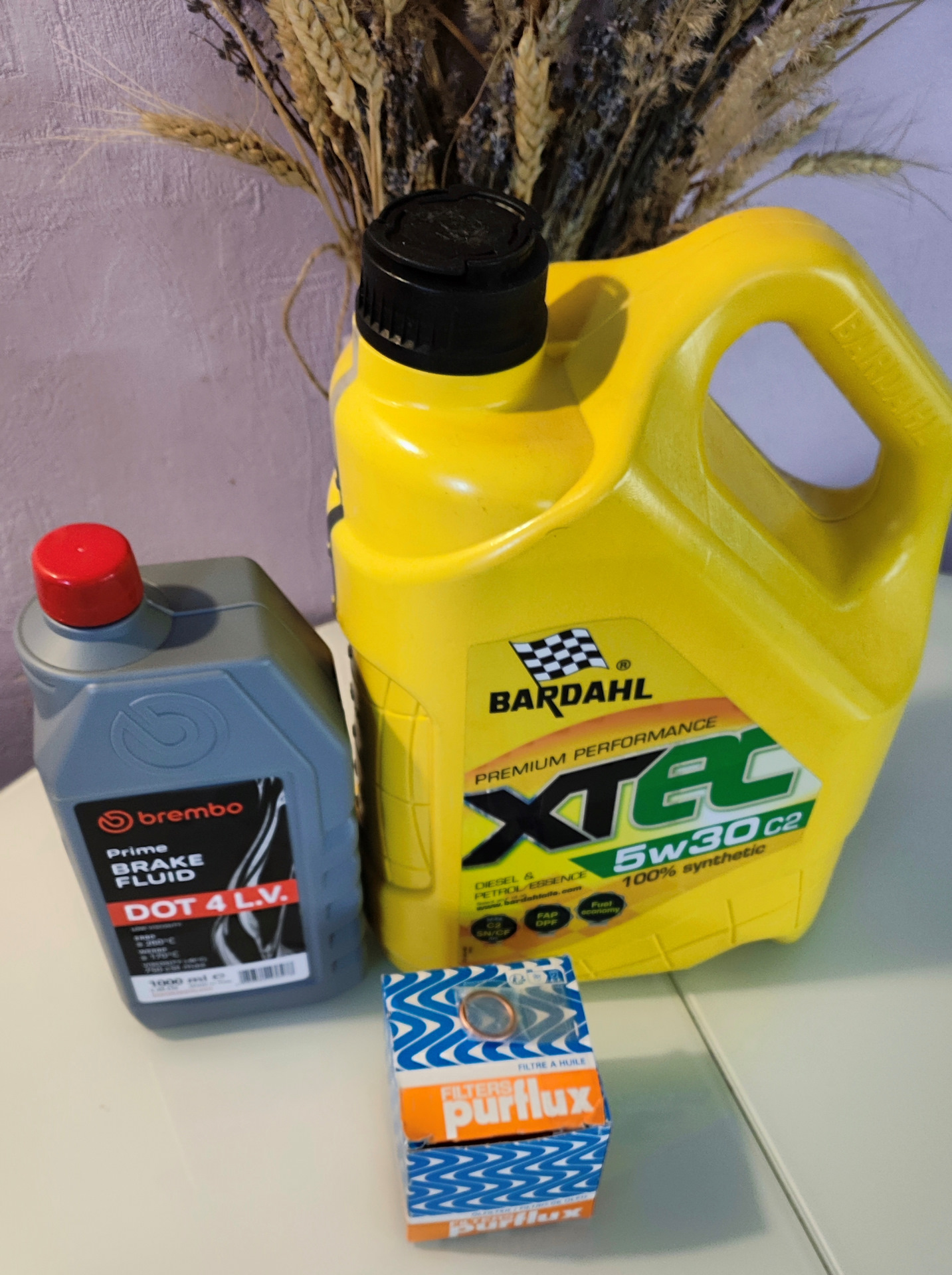

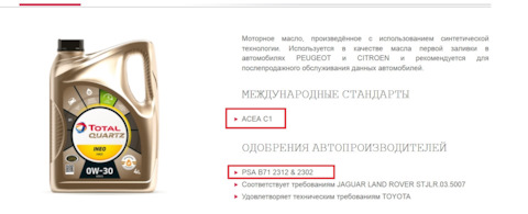

Соответственно, залил свежее масло. Также попросил заменить тормозную жидкость, т.к. про ее замену я ничего в сервисной не нашел.

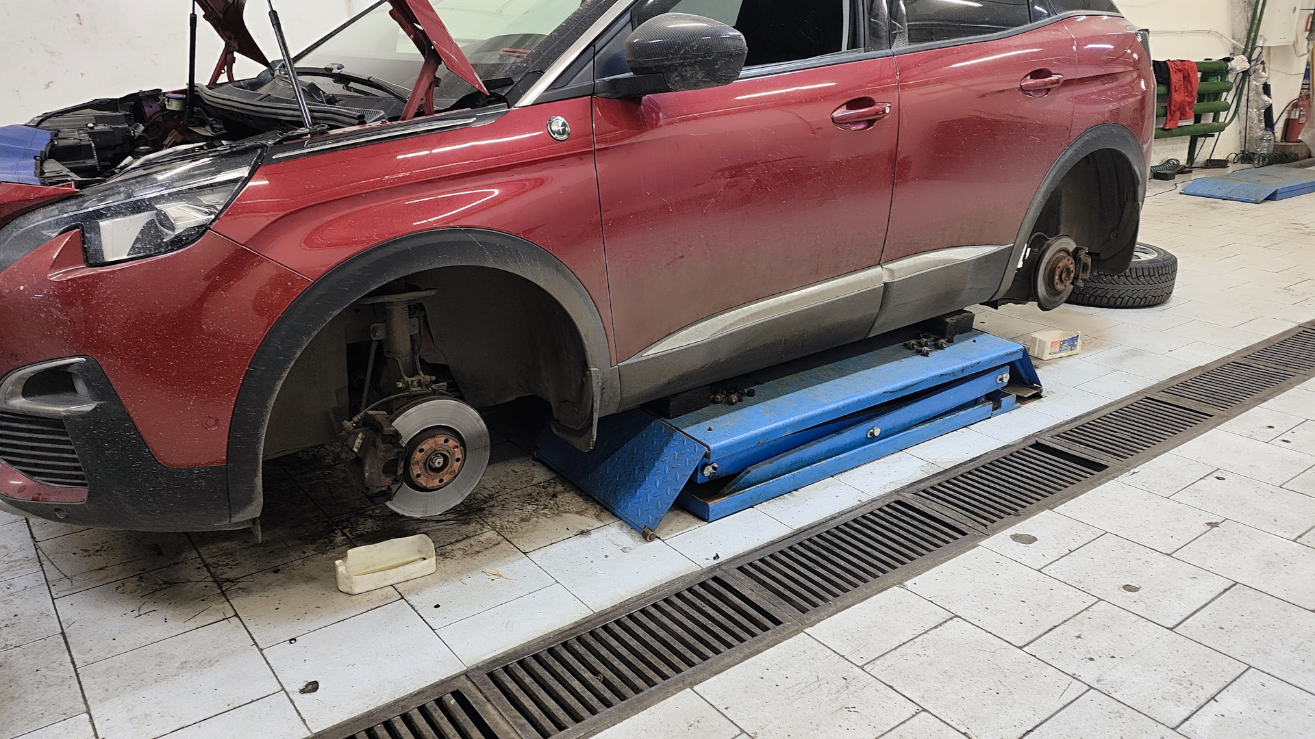

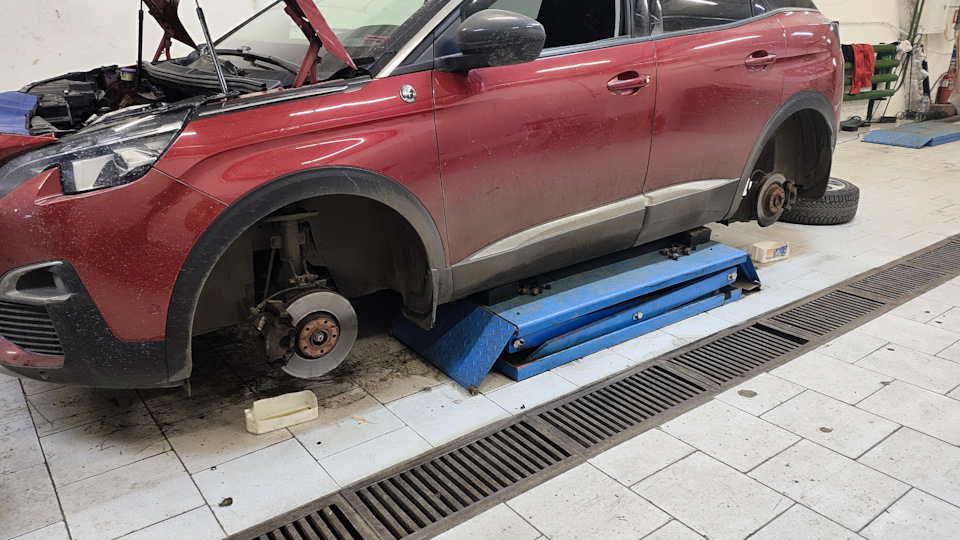

Задние диски/колодки, сказали, можно оставить до осени, а передние — к лету попросятся. Комплекты у меня лежат. Думаю, со сменой сезона махну передние. Ну, а пока — на этом все. Будем смотреть за расходом масла.

Ну ебана, неужели в сервисе не было цепочки? Ну менять так сразу все и забыть про этот узел.
Ну, вот, не оказалось. Под заказ 2-4 дня. Для меня не вариант был.
Сервис в Москве? За пару часов курьеры бы привез. Жаль просто вашего времени и денег, цепь поменять, по сути проделать точно такую же работу, за исключением МСК.
Да цепь тут не как на старых моторах. Она ещё 50к проходит. А там что-то ещё поменять придется, возможно) Так что — не будем унывать. Неприятно, конечно, немного. Но это чисто мой косяк.
