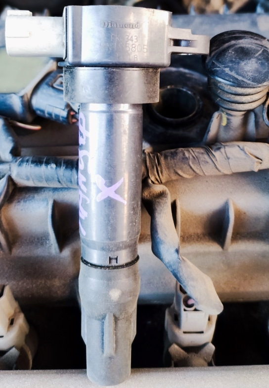

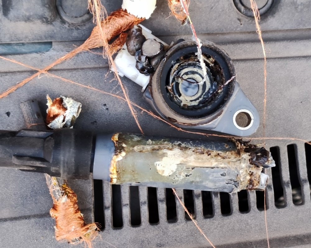

Преподнесла мне катушка зажигания третьего цилиндра "сюрприз". Машина начала троить, загорелся чек. Спустя некоторого времени из под капота появился запах, паленного пластмасса. Итоги на фото.

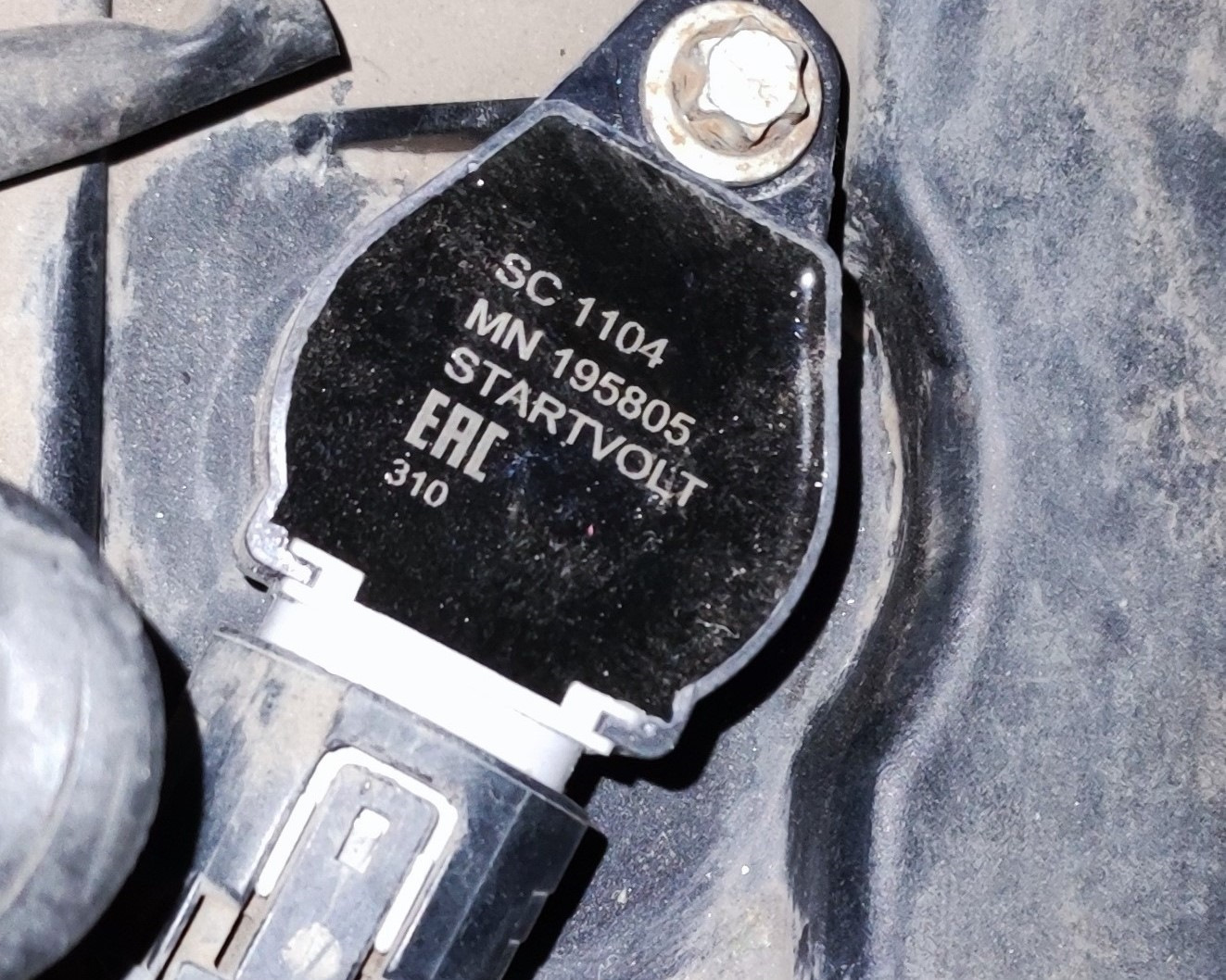

Взамен поставил катушку зажигания STARTVOLT sc1104

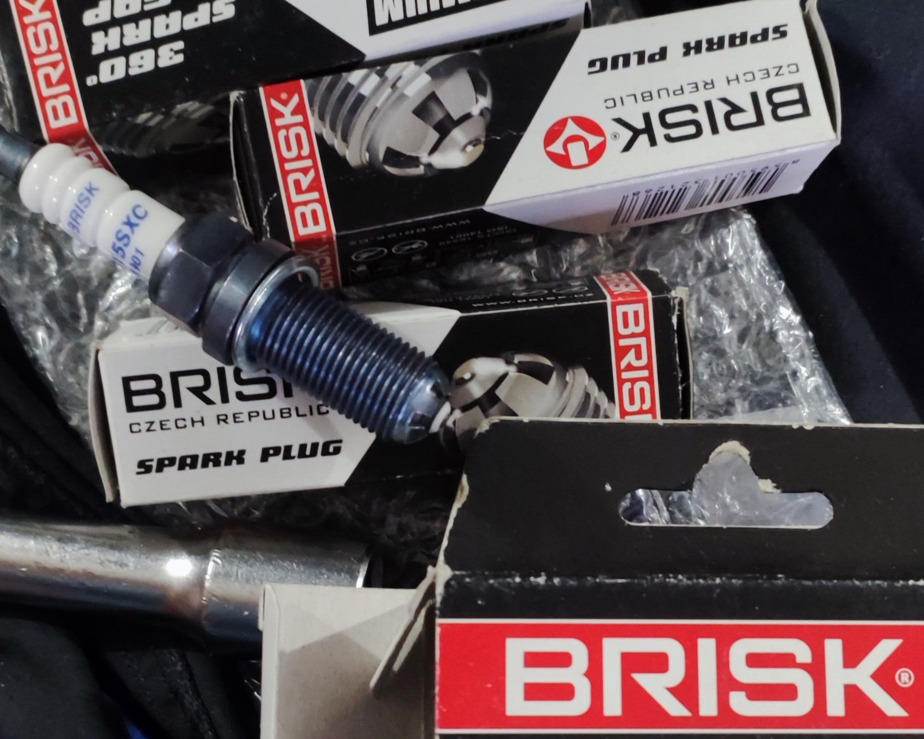

Также решил поменять свечи зажигания, взял BRISK ER15SXC
Свечи конечно необычные, на сайте BRISK онлайн подбор их подсветил. Сгоревшая катушка была PATRON, ставил её 8 лет назад. Свечи стояли Torch, прошли ещё конечно не очень, порядка 40 тысяч, но решил не рисковать.
После аргументированной критики установки китайской катушки, взял на разборке оригинальную
STARTVOLT положил в запас, конечно лучше чтобы не пригодилась))

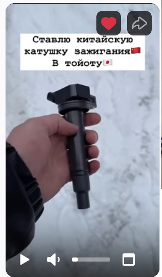

Старвольтовские катушки тоже несщадно летят через месяц/два использования. По примерно такой же цене уж лучше masterkit брать, они по качеству лучше
купи б.у оригинал на авито, отдают почти даром, брал себе 4 шт за 2000р, все что не оригинал — деньги на выброс
Кстати, также об этом подумал.
goodlancer
Так и сделал!
Я бы взял бу оригу катушки, и не парился бы
не хочу тебя расстраивать дружище, но у меня с катушкой стартвольта так же получилось)) надеюсь тебе с качеством повезет больше, но я решил не рисковать, взял Карген на замену, второй год катаюсь, все в поряде
Спасибо за совет! учту. Скорее всего поступлю также!
Второй год, около 10к наката, на этом "Г" пока работает. …
vk.com/clip-137518242_456240832
Абсолютно в точку.
