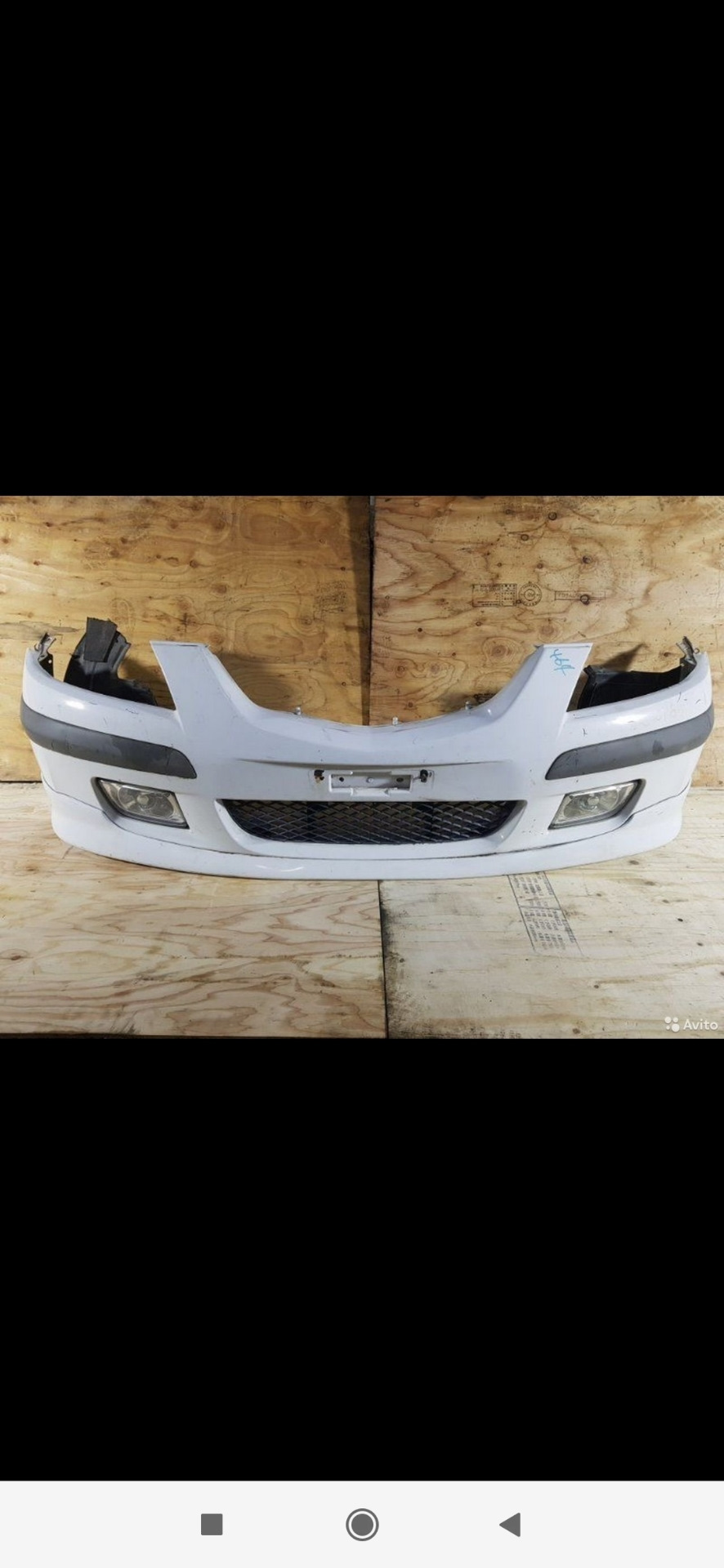

А что за накладки на переднем бампере?🧐
у него где-то есть запись об этом. Клыки от ларгуса вроде
realtroyka
от ларгуса) В бж есть пост.
Валяются в гараже клыки от ларгуса :D так и забил)) С июля прошлого года :D
))) а у меня губа от премаси была, так и не поставил, продал))
Что за губа от премаси?
Тоже есть в бж? (Интернет плохой, нет возможности лишний раз посмотреть)
От дореста.
Но она bolt-on не встает, надо пилить и наращивать, середину, если на рест бампер как у нас ставить.
