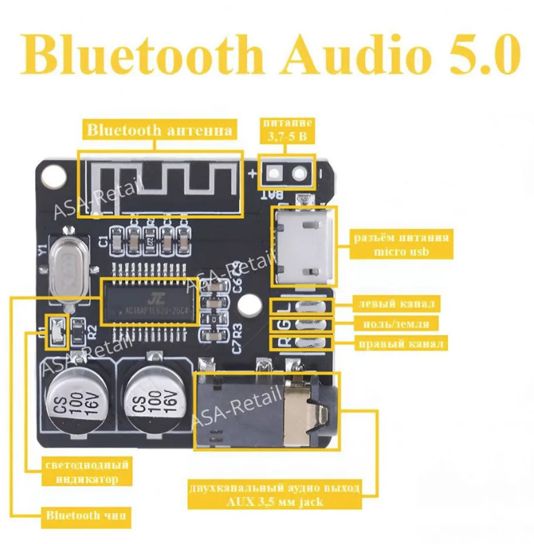

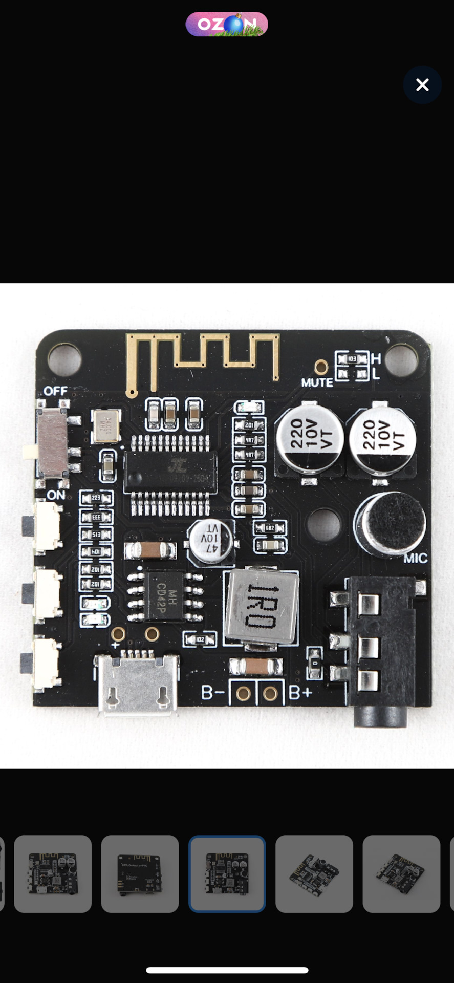

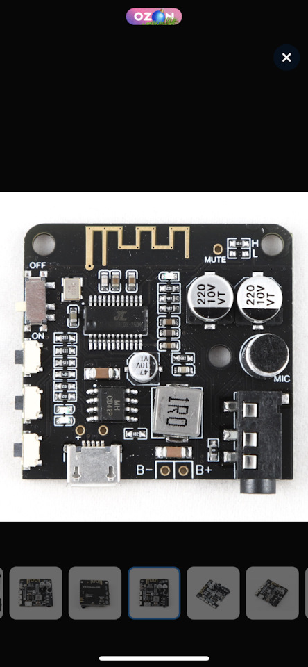

После просмотра кучи видео на YouTube я понял, что для этого нужно купить Bluetooth-модуль. На Авито как раз оказался тот, который мне был нужен. Я взял два модуля, чтобы на всякий случай (цена вопроса — 150 рублей за штуку, если не ошибаюсь)

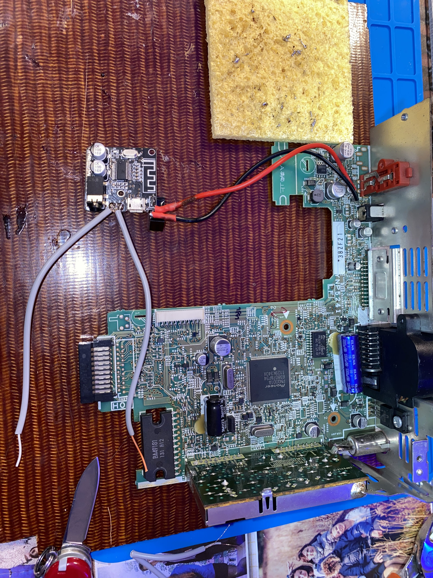

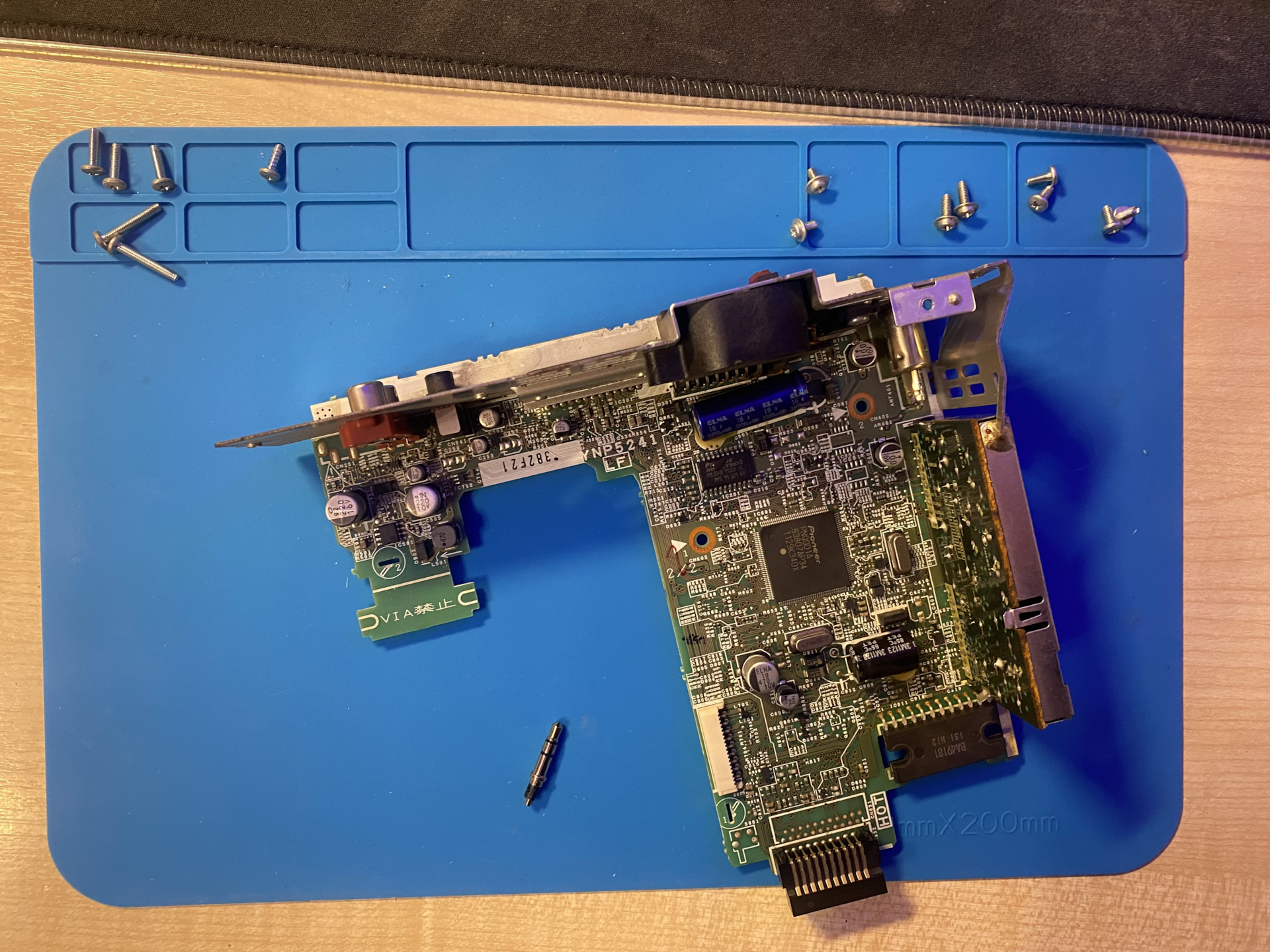

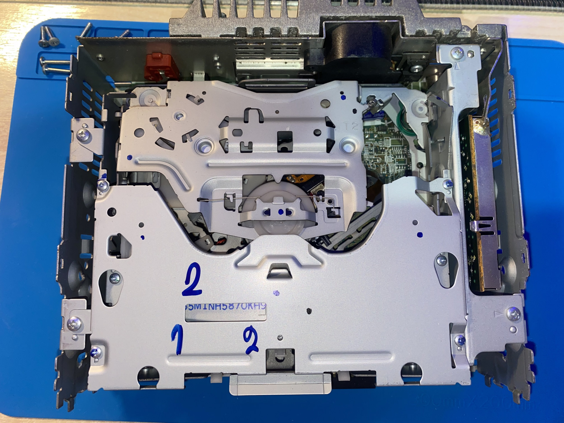

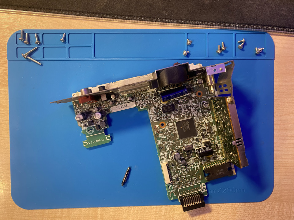

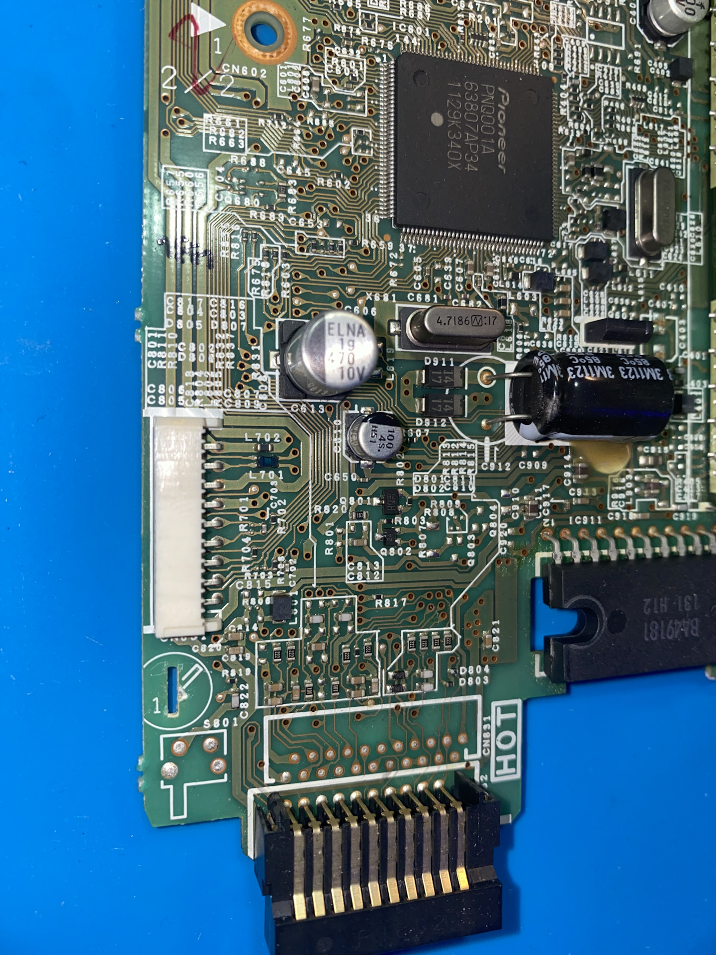

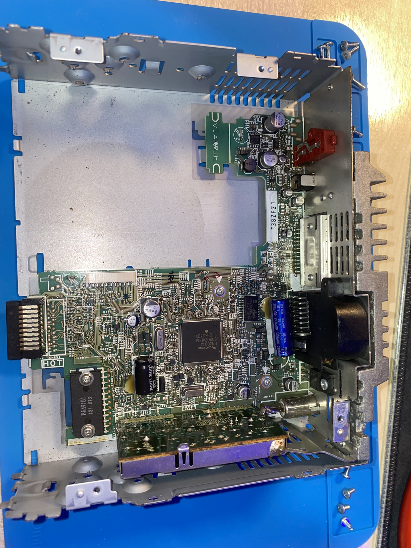

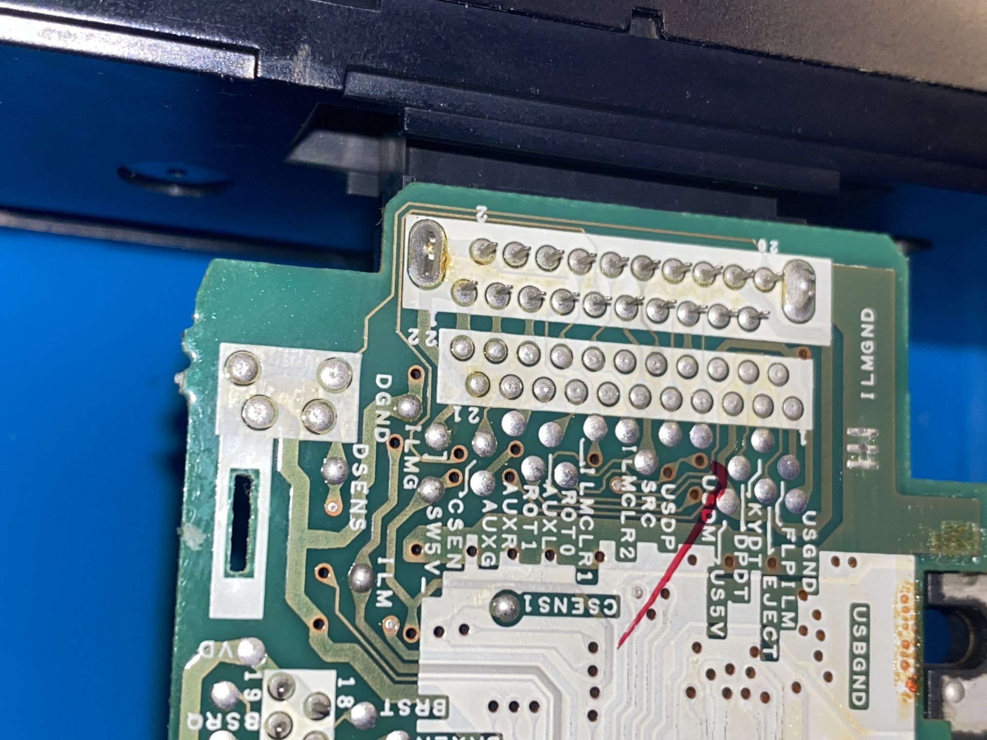

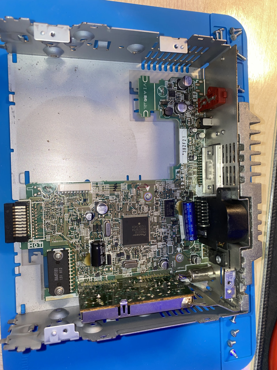

Когда я разобрал магнитолу и начал изучать, что к чему паять, оказалось, что плата моей магнитолы немного отличается от тех, что я видел в видео. Немного расстроившись, я продолжил искать информацию. Честно говоря, уже не помню всех деталей, но в итоге я решил припаять плюс к конденсатору, на котором появляется питание после включения магнитолы и пропадает после её отключения. Это был самый удобный вариант для меня, и на некоторых видео как раз так и делали

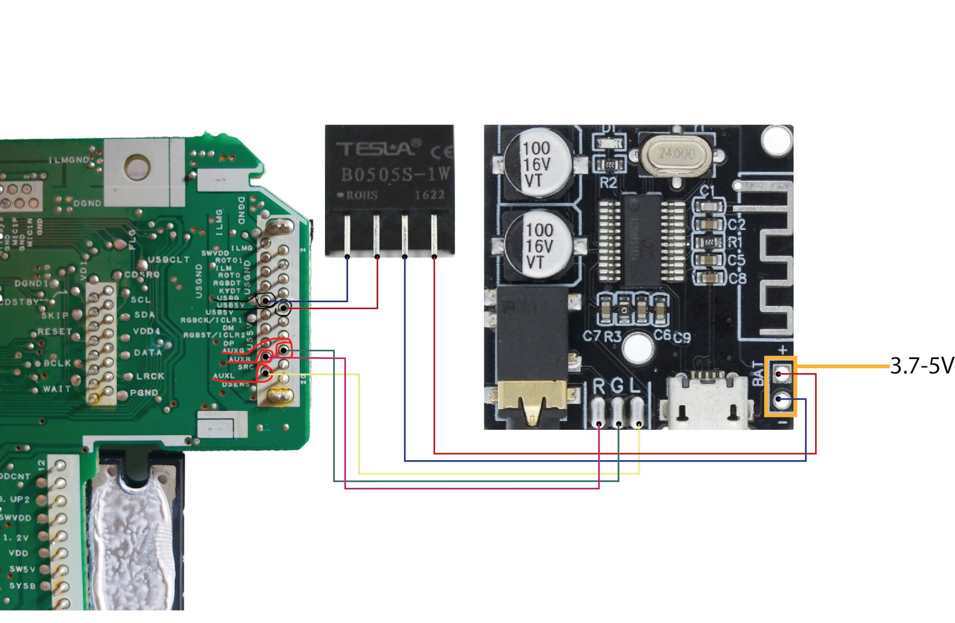

Также я добавил в схему преобразователь DC-DC (схему приложу ниже). После всех манипуляций результат превзошёл все мои ожидания! Bluetooth теперь подключается автоматически, без лишних сообщений вроде "Bluetooth is successful connected". Вместо этого — короткий приятный звук, который радует каждый раз
Но самое главное — качество звука! Нет никакого писка на нулевой громкости, даже на высокой громкости всё чисто. Звук передаётся замечательно, будто по AUX. Это просто космос!
Ещё один приятный бонус — при записи голосовых сообщений звук записывается с микрофона телефона, а после этого воспроизведение музыки продолжается. Очень удобно! (P.S., я не поддерживаю использование телефона за рулём, поэтому пользуюсь этим только когда стою на месте перед поездкой или после неё)

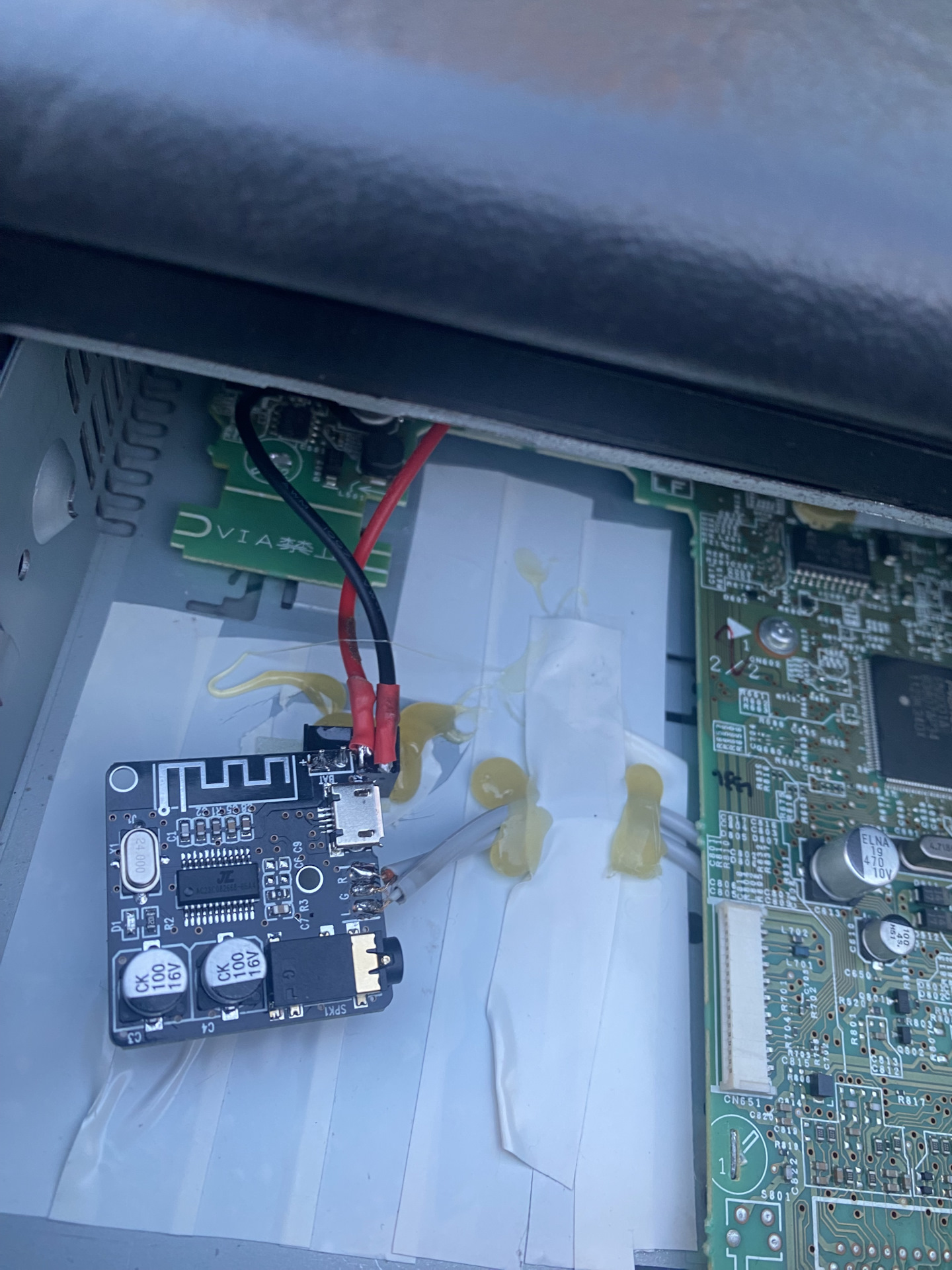

Прикладываю фото процесса и результата. За корявость сборки не судите — это был мой первый опыт какой-то более менее стоящей пайки. До этого я сталкивался с паяльником только на более простых задачах, но после этой сборки я решил, что пора прокачать свои навыки. В итоге я перепаял наушники, увлажнитель воздуха и ещё пару вещей

Тоже сначала думал подпаять такой модуль в Gamma4, однако в 5.0 версии почему-то нет пина для переключения треков. Позже рассматривал MH-M18, там есть такой пин (через резисторы).
Но поскольку есть ятур для гаммы (блютусный) отказался и отдал 70 баксов за него).
А так много обзоров по модулю mh-m18 есть, при гальванической развязке по питанию нет шумов, можно реализовать переключение с морды мафона, удобно.

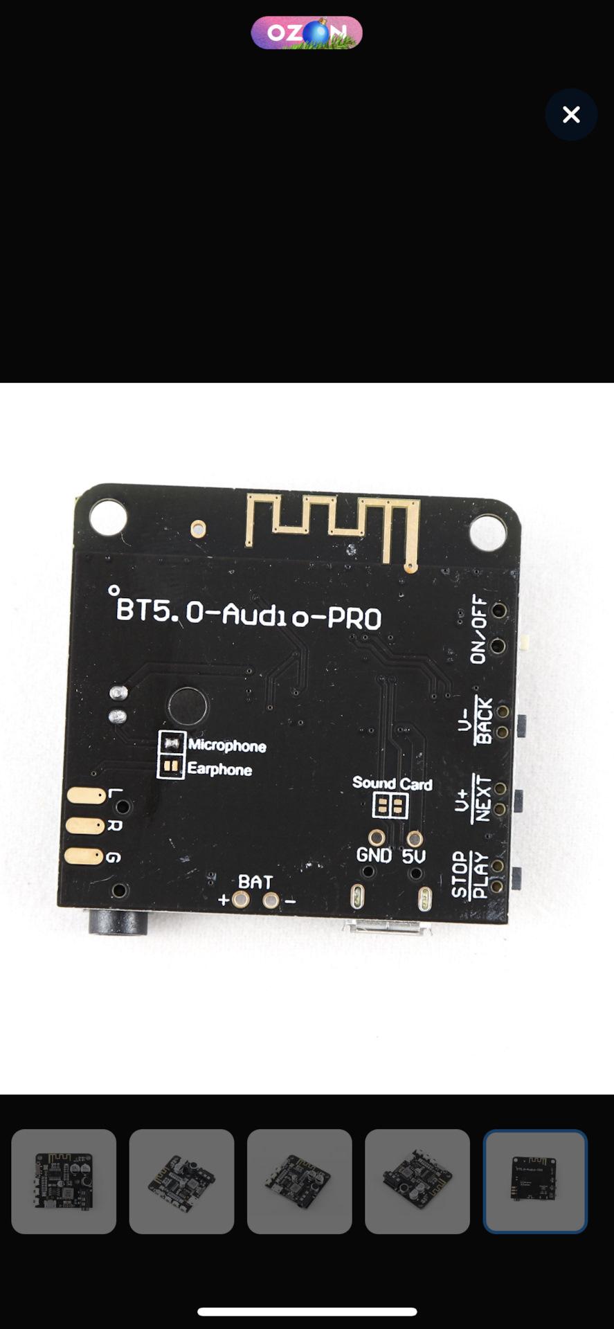

Кстати насчет переключения треков видел плату ещё BT 5.0 Pro, на которой реализованы кнопки переключения треков и мне кажется возможно было бы подпаяться к этим контактам и реализовать переключение треков через кнопки
Да вполне можно задейстовать кнопки на мафоне.
Правда надо скилл пайки хороший, т.к. пайка и платы лицевые зачастую очень нежные.
Да, тут согласен! Смотрел видео где паялись там, и места не из лёгких конечно

Два года назад впаял точно такой модуль в JVC хорошие платы, по 50р на али купил пачку) паялся прямо к ногам разъёма панели, там и ± и выходы нашел с аукса, к ним и подключил звук, получилось так, что переводишь магнитолу в режим аукса тогда играет, все остальное работает штатно.
Все именно так! У меня как раз так и сделано, что идет на аукс все
