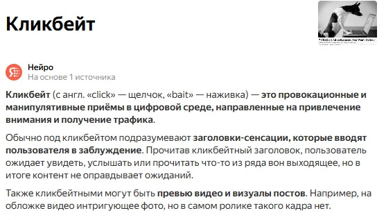

Чёрт его знает что такое кликбейт, но спасибо за пояснение ))
Название, которое кричит "нажми на меня и посмотри" 🤣
Ничего не понятно, но очень интересно )
