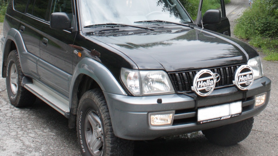

Кто подскажет номер передних удлиненных стоек стабилизатора на мои авто?
Toyota Land Cruiser Prado 2001, двигатель дизельный 3.0 л, 163 л. с., полный привод, механическая коробка передач — тюнинг
