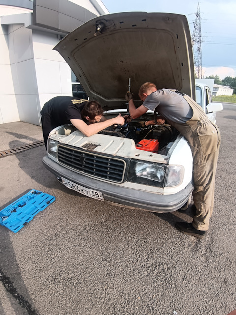

Ну вот и Решена эпопея течи двс. Как знакомый моторист сказал "хм б***ть мне кажется гонить из за флажков"

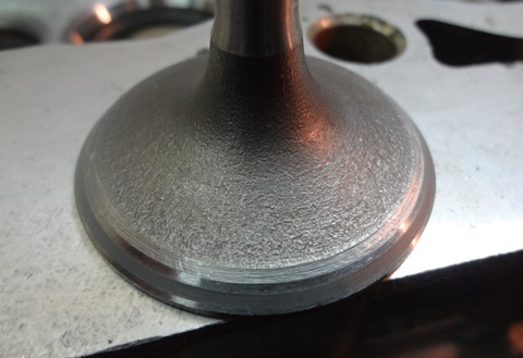

Прошло 2 года после фразы и вот у нас есть арендованный гараж, решена задача с сцеплением. И вот решена трабла с течью. Проблема была в флажках. реально в них их подрезали не правильно и из них гнало масло.
Самая трабла при решении проблемы это вынуть поддон. но решается поддомкачиванием двс и рулевые тяги ненадо снимать
