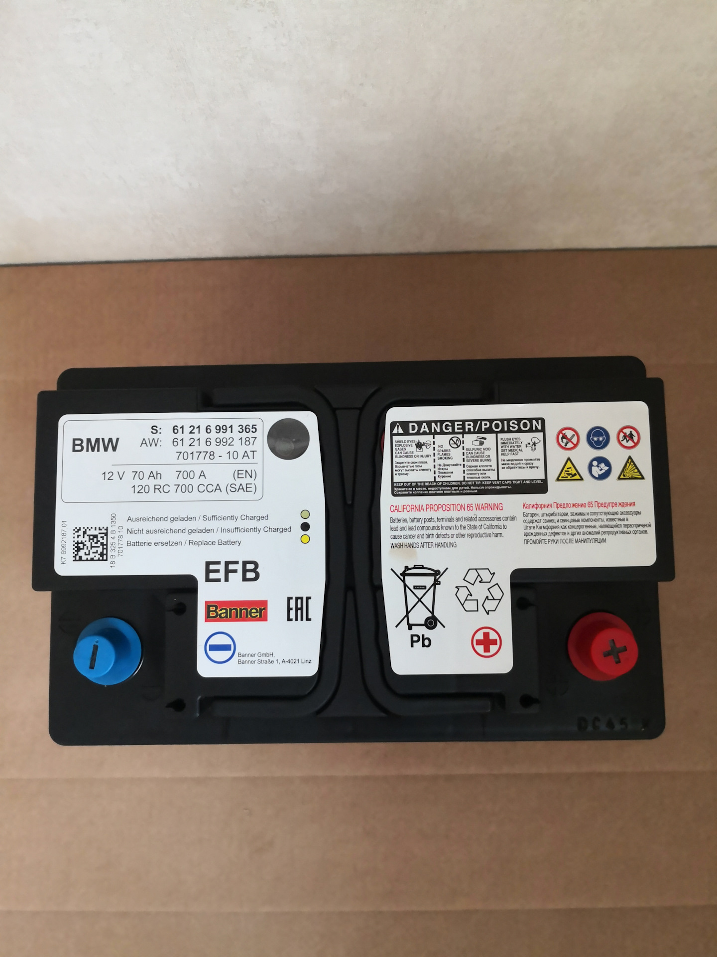

Вот и меня с приходом морозов постигла учесть замены родного аккумулятора. Стоял Banner efb 70Ah, пусковой ток 700А. Купил и сам поставил аналогичный по параметрам hitec efb 70Ah на 700А. Теперь вот думаю: технология и все параметры нового и старого акб полностью совпадают — нужна ли тогда прописка аккамулятора. Или авто без прописки будет считать акб разряженным и соответственно генератор будет выдавать больший ток,
пытаясь его зарядить, что в свою очередь приведёт к быстрому износу новой акб. Хотел бы услышать мнения пользователей. Всем откликнувшися, за ранее благодарен.

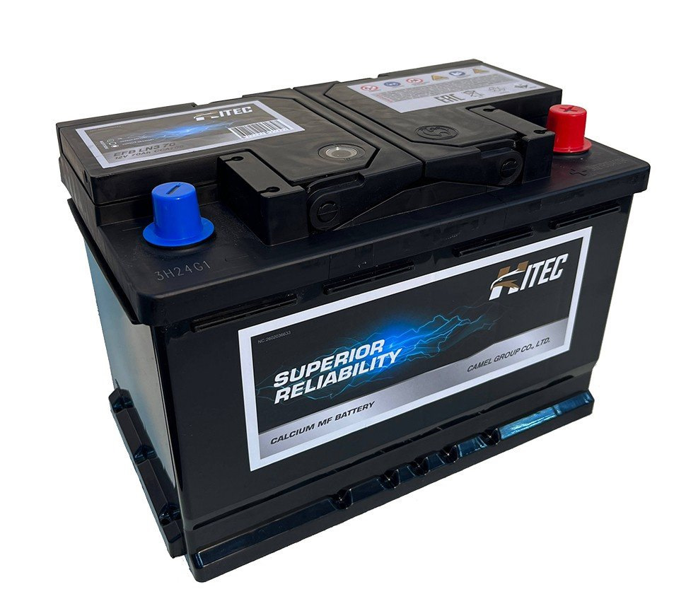

Новый акб, китайский?
Все верно, китайский)
Почему такой, а не топла, например, тоже присматриваюсь к акб
Был опыт покупки акб topla. Ничего хорошего сказать не могу. Сел мене чем за 3 года. Был на тот момент пежо 307 1.4 HDI. Вообще я присматривался к акб фирмы ТАВ. Но в в магазине где брал сказали что завоз старый до санкций, поэтому акб 20-21год выпуска. Посоветовали hitecи24 года, говоря, что это хороший Китай и свои 5 лет он отходит, тем более что он для систем стар — стоп. Почитал отзывы, плохих не нашёл, поэтому и взял.
Принял, спасибо 👍👍

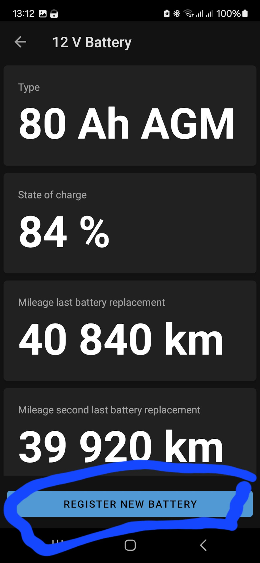

Добрый день! В приложении есть функция регистрации нового аккумулятора. Прописывать не нужно. А указать, что поставил новый зарегистрировать нужно.
Спасибо, принял)
PolovkoDmitrii
Добрый день! Для регистрации вы использовали приложение bimmerCode или bimmerLink? А какой адаптер? У меня есть OBD 2 тот же EML 327. Как вы думаете подойдёт для прописки? Может у Вас сохранился алгоритм прописки или ссылкой поделитесь, буду благодарен))
Добрый день! Регистрировать через bimmerLink. Подключался через скрин OBD скинул. Завтра с утра скрины сделаю куда заходить.
По поводу других OBD не подскажу.
Спасибо! Буду очень благодарен за информацию)
Спасибо!
Ruslik-82
Ruslik-82

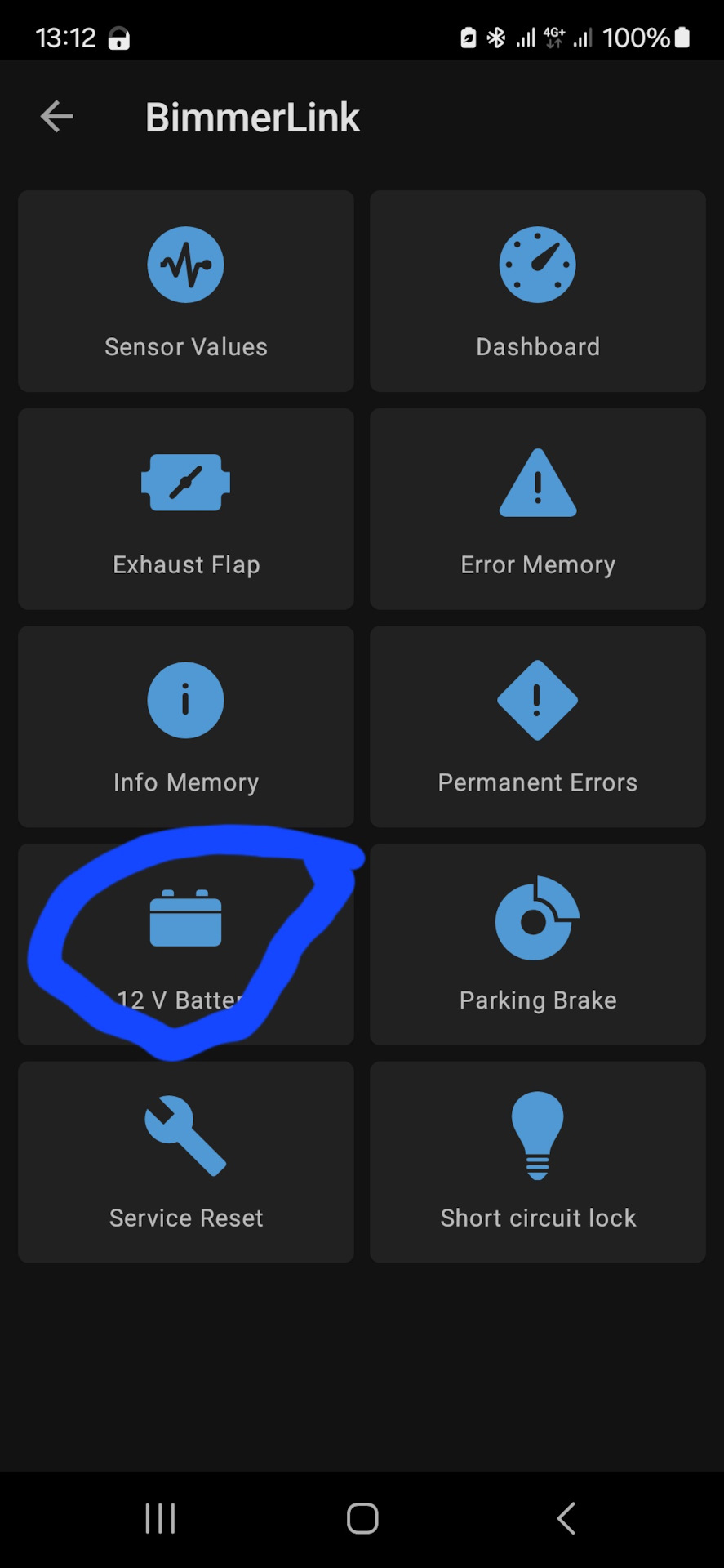

Доброе утро! Как подкючитесь к машине. Зайдёте в раздел 12v батареи. Далее в низу есть кнопка регистрации нового акб.
Регистрировать акб нужно на незапущенном двигателе.
Доброе утро! Большое спасибо за подробную информацию! Сегодня попробую))
