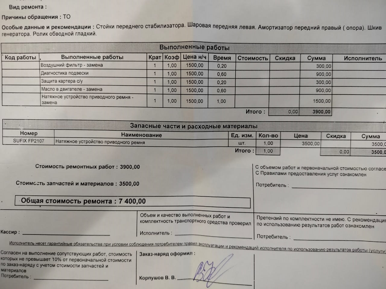

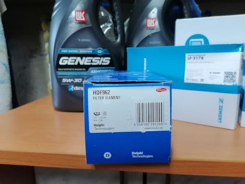

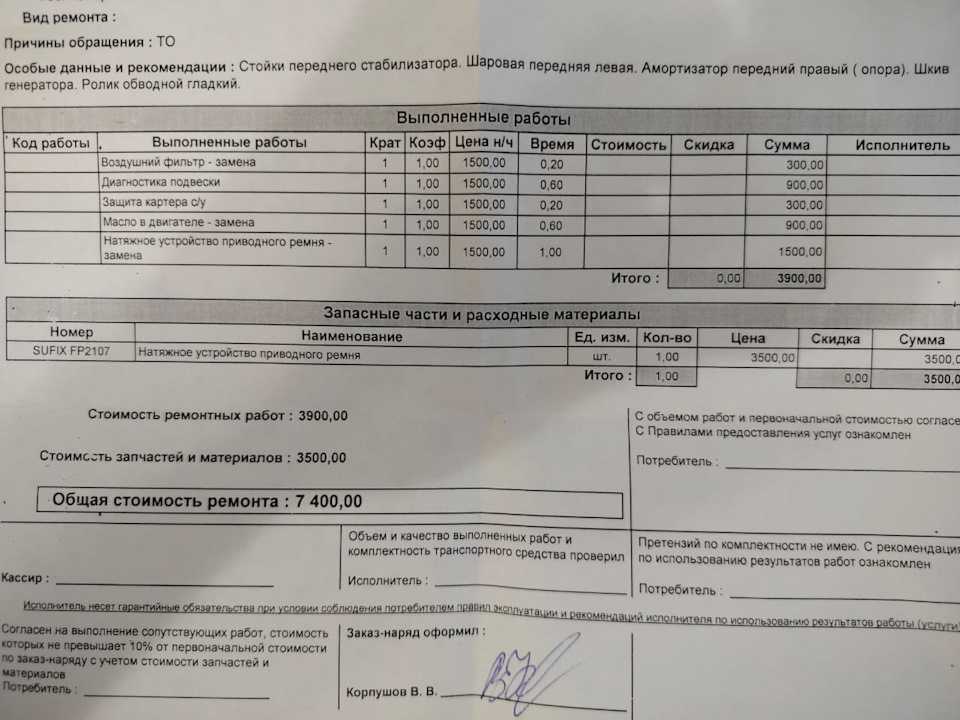

Заменено:
Hyundai XTeer DIESEL ULTRA 5W-30 — Масло моторное — 3 975 ₽.
MILES AFOE430 — Фильтр масляный — 411 ₽.
MARSHALL MA5730 — Фильтр воздушный — 340 ₽.
Также сразу был заменен натяжитель ремня KORTEX KTP2080 за 2 660 ₽, который за год эксплуатации развалилися полностью и был заменен на SUFIX FP2107 за 3 500 ₽, что был по наличию.
После дополнительного осмотра авто, мне подтвердили, что под замену: стойки переднего стабилизатора (MARSHALL M8090240 за 1 494 ₽ — 2 шт.), шкив с обгонной муфтой генератора (STARTVOLT SGP 1751 за 2 032 ₽), ролик промежуточный поликлинового ремня — самый нижний (INA 532077910 за 1 363 ₽), все закуплено.
Дополнение от 21.02.2025:
Заменил натяжитель на оригинальный SSANGYONG 6712000370 за 6 553 ₽, так как тот на следющий день закончился, а также заменил, что указал ранее.
Цена указан с учетом стоимости работ.

Без спорно, натяжитель SUFIX FP210 говно — 2 дня и закончился.
