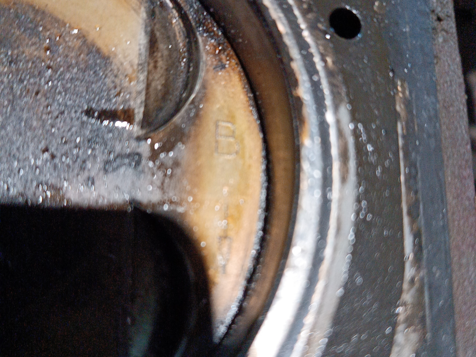

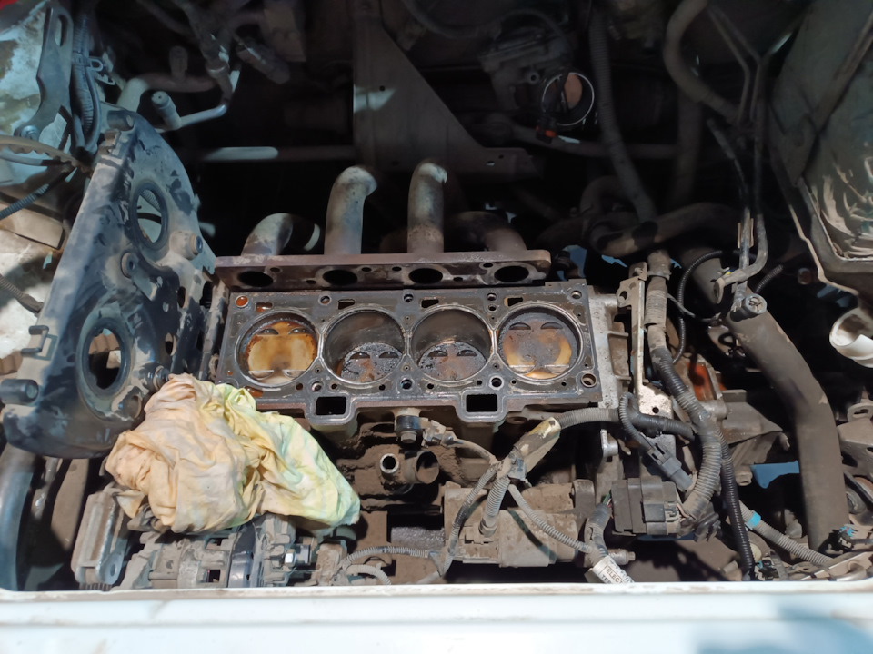

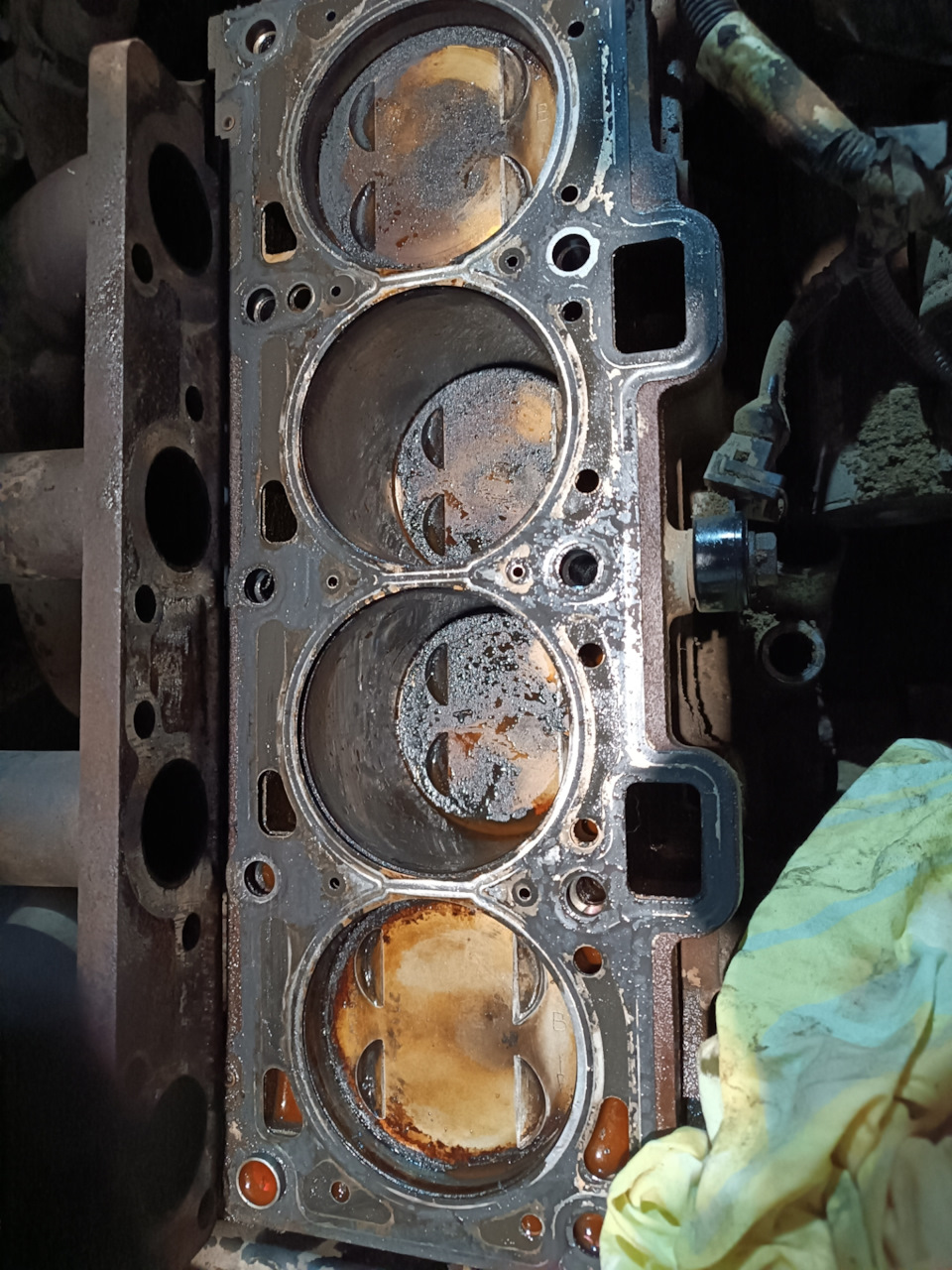

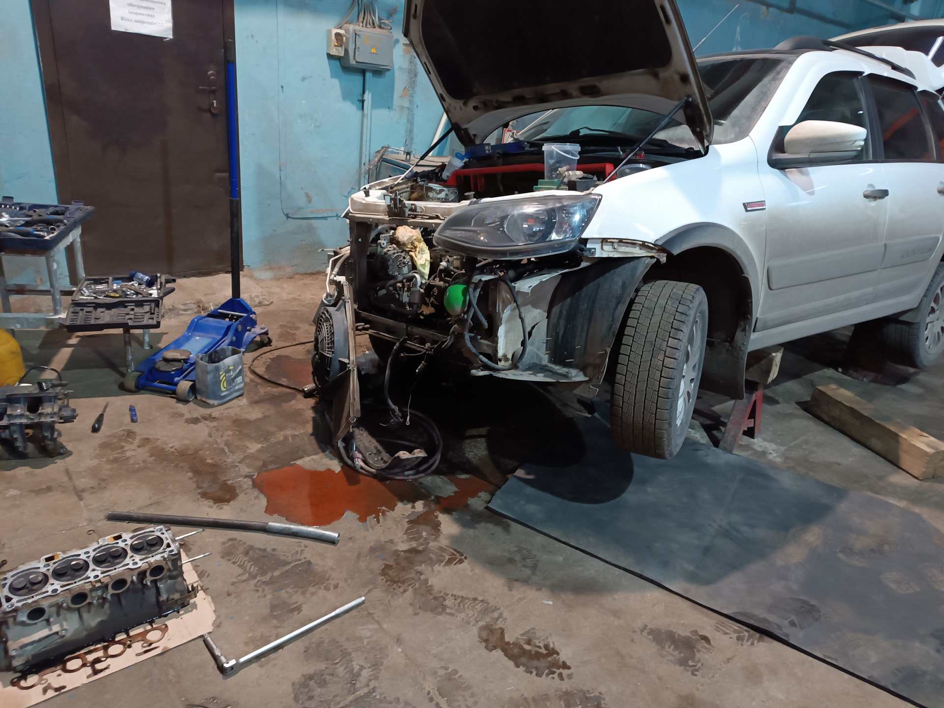

Вчера скинул головку с блока, очень боялся посмотреть, что внутри, но когда увидел, радости не было предела.
Сталинград не случился.
Только загнуло клапана и поршни визуально снаружи целые, но меня они уже не интересуют, так как в сборе с шатунами будут списаны.

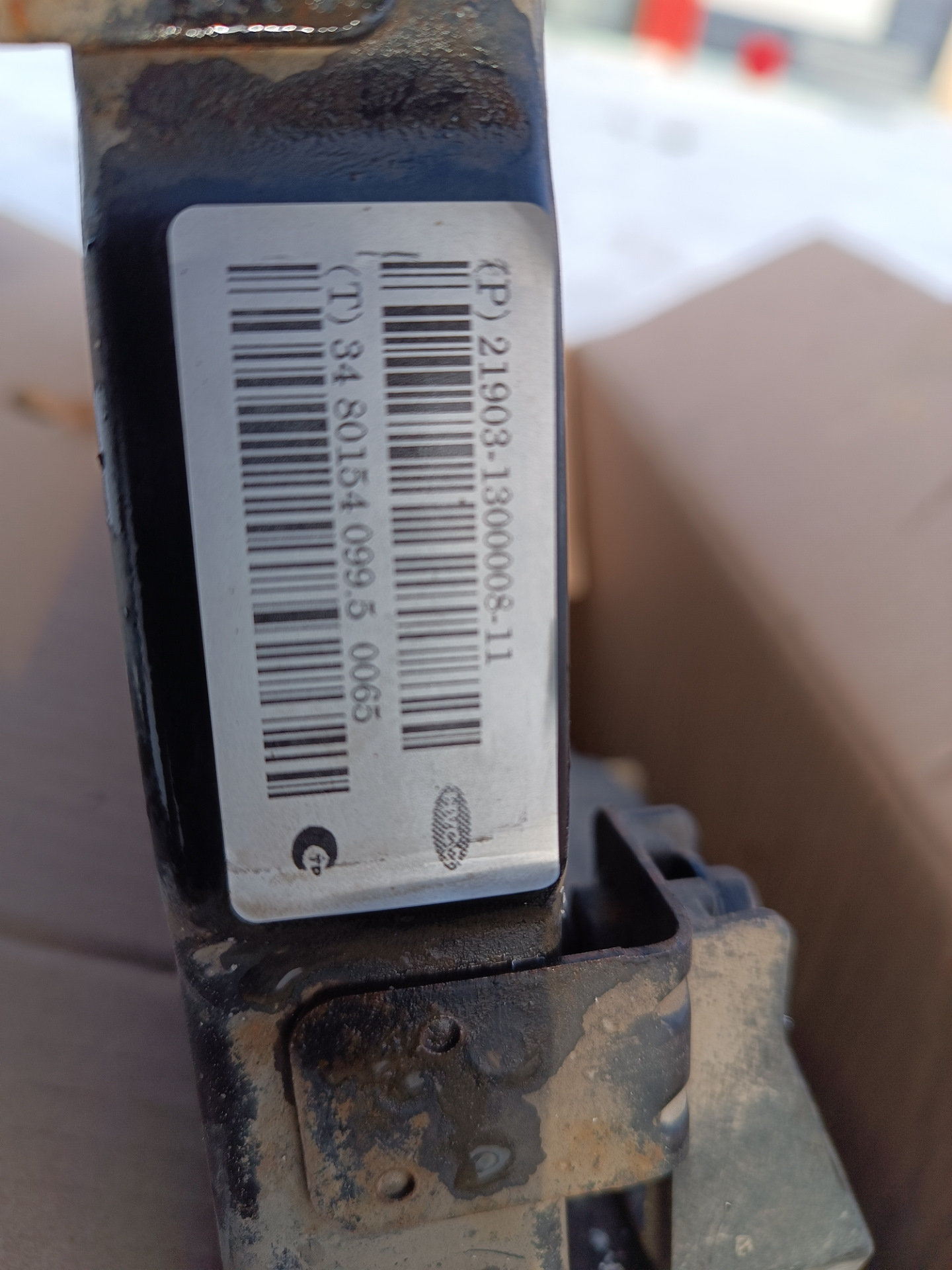

Вчера отдал радиатор в ремонт, сегодня забрал его, в верхних углах замазали трубочки термостойким герметиком, ванночки держат, хотя думал их заменить на алюминиевые, но мастер сказал смысла нет. Герметика года на три должно хватить.
Сегодня забрал радиатор из ремонта.

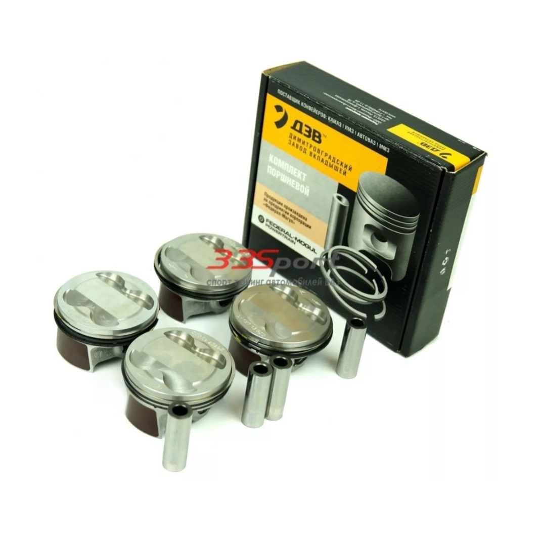

Вчера же рассмотрел группы поршней в блоке и заказал в Тольятти Федерал резерв поршни невтык 21127 размер 82,0 группы В. Такой же группы стояли поршни в блоке 21126 втык.
Выработки в блоке нет вообще задиров тоже нет. Мотор масло не ел вообще.

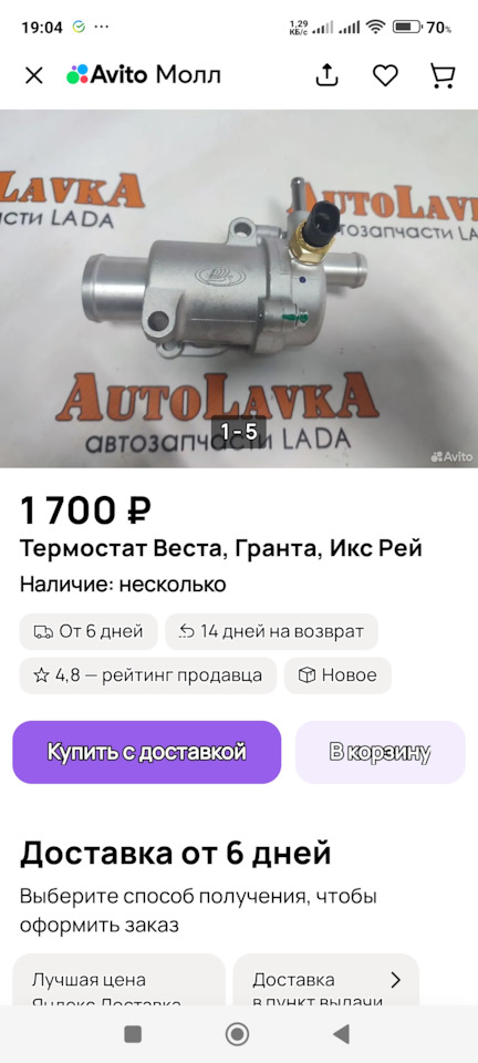

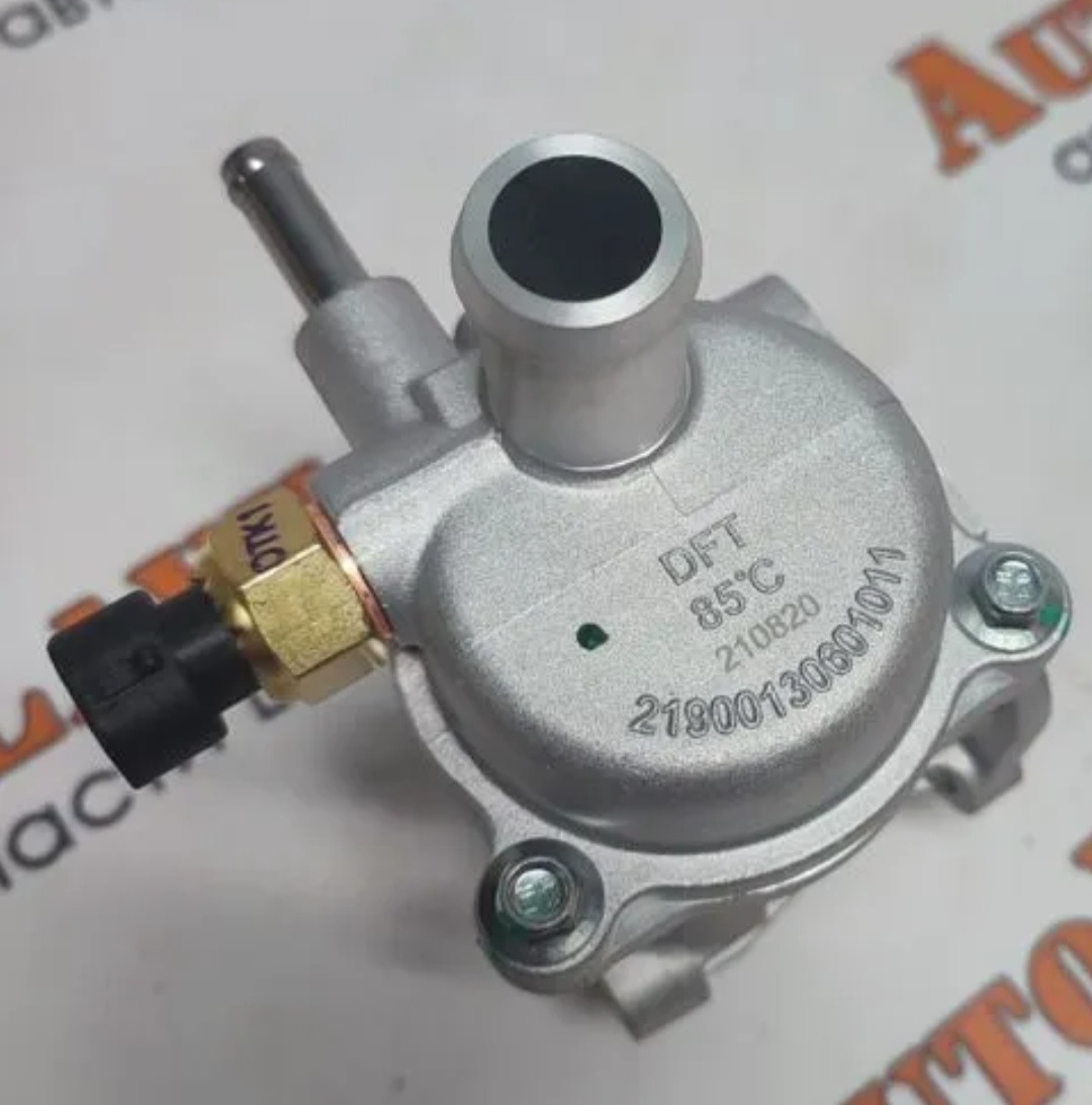

Заодно заменю термостат, поставлю от Весты с пароотводной трубкой.
Головку вчера отдал в ремонт, своему хорошему знакомому. Было время в начале нулевых с ним моторы строили из 8 клапанных 1,5 . Получались 1,6 с 16 клапанными инжектор, вместо карбовых, когда завод ещё даже не придумал мотор 21124.

Мне кажется или нагара много на поршнях? И клапанная крышка залаченная

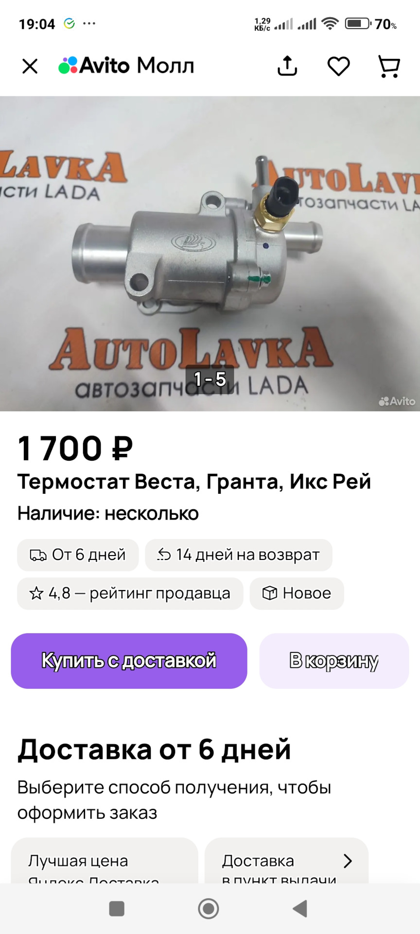

Термостат не от весты а от Иксрея и Ларгуса)
Продавцы указывают вот так
Глупые потому что) на гранте и весте не было пароотвода)
Были. Такие термостаты стояли на машинах с автоматом.
На весте с ваз мотором акпп не было. На гранте с акпп не когда не видел пароотвод. Его там подключать некуда

А federal reserve это переименованный federal mogul или уже что-то другое?
Да именно так, производство осталось нам в Димитровграде, они ещё идут вот в таких упаковках.

На термостате Весты нет трубки пароотводящей. Это то ли от первой Гранты или первой Калины. Не помню
В Тольятти видимо сами не знают что продают?
AleksNetov
У первой Калины вообще не такой термостат по форме и подключению
Значить от Гранты
Гадать можете долго, продавец думает иначе
У меня две Весты и один Хрей под рукой и везде заводские термостаты без штуцера пароотвода. На корпусе написано 2190 значит Гранта. Веста 2180.
Вам же написали, что с АКПП идёт такой термостат
На гранте идёт уже понятно. На вестах нет.
Главное, что есть штуцер, для меня это важнее, чем знать где он есть, а где его нет 😉
Да согласен. Мне просто реально было интересно от чего и только. 👍🤝
Это тоже приветствуется, знание, это сила ☝😊🤝

На гранты с АКПП ставился такой.
Шатуны зачем менять?
Проверить втулку и на загиб с кручением, и клапана менять будете, смотрите направляющие чтоб не разбило загибом клапана… хотя у меня на гранте 126ом перескочили зубья на 4т.об, шатуны не загнуло, только 8 впускных, и направляющие были в норме!
Есть новые, поэтому хочу всё новое.
Мастер в курсе, как чинить головки
Вопросы отпали)

Да, про термос от весты интересно, можно подробней раскрыть тему?
Я на первой Калине сам делал пароотводную трубку на термостате.
Чтобы не воздушило при заполнении ОЖ.
Можете посмотреть в БЖ Жёлтой ОсКалины

Полагаю, что шатуны тоже загнуло?
Сталинград был на Жёлтой ОсКалине.
Покупал новую головку, гильзовал блок.
Клапана на четыре части разломались

Можете рассказать, что даст штуцер на термостате и куда вы ее планируете подключить?
Через тройник на расширительный бачок. Не будет воздушить при заполнении ОЖ.
