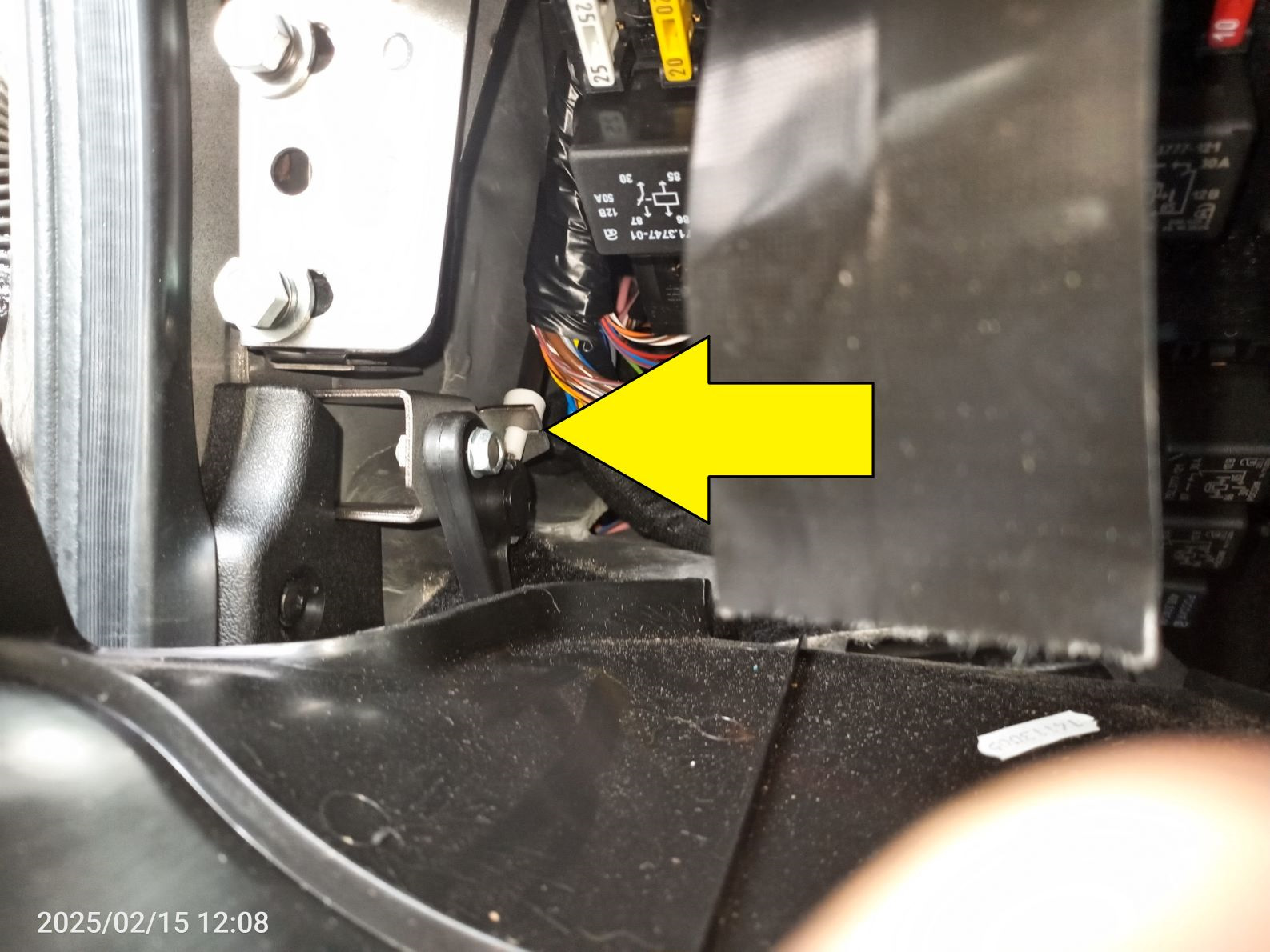

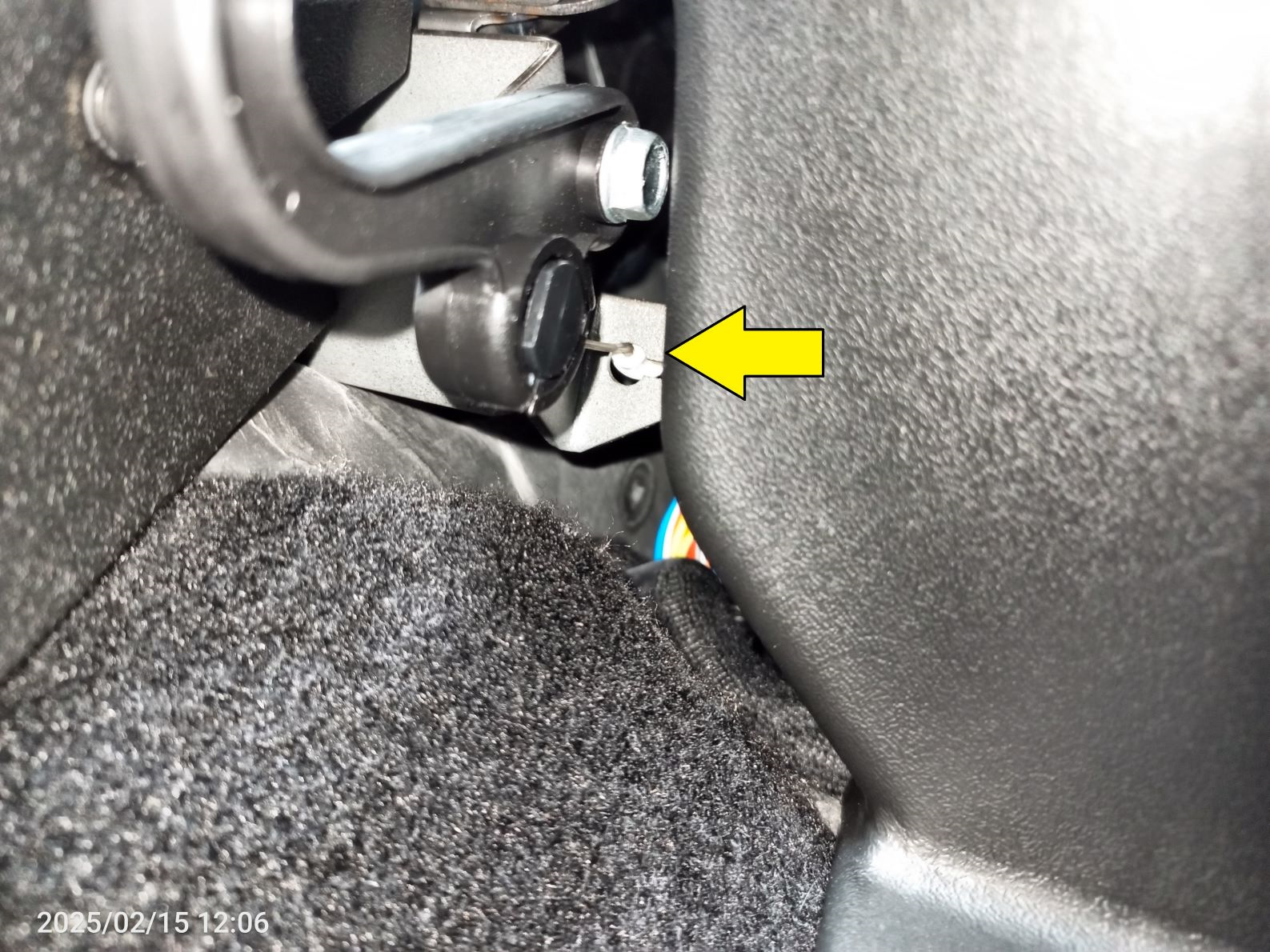

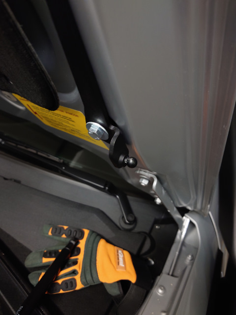

Решил сперва проверить уровни жидкостей и всё такое прочее, счистил снег с капота, открыл, проверил. Закрываю, а он не закрывается. Не защёлкивается замок. Проверил, что ничего не попало под капот, обильно сбрызнул замок силиконовой смазкой. Отвёрткой нажимаю в прорезь как будто закрываю капот — всё двигается, визуально никаких поломок и несоответствий не замечаю. Но замок не стопорится.
Хорошо, что есть интернет и мудрые добрые ниваводы, которые делятся своим опытом. Оказывается, что в салоне под панелью, за рычажком открывания капота может выскочить из своего крепления тросик. Тогда он не натягивается и не работает стопор замка.
Я посмотрел туда — да, тросик выскочил из паза. Для удобства отвернул два шурупа, откинул панельку над этим узлом и поставил тросик на место. Всё заработало, всем спасибо. Посмотрим, как будет себя вести дальше.

По фото ничего не понятно
. хоть бы стрелкой указал что к чему.
Почему не понятно?На первом фото белый конец троса выскочил из металлической проушины.
Evgenkorolevsky
Поправлю.
