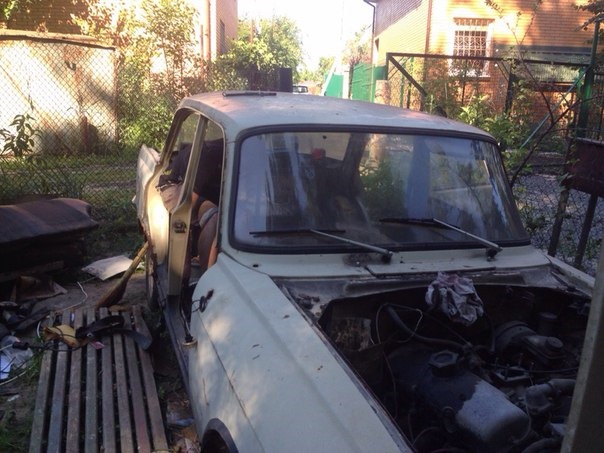

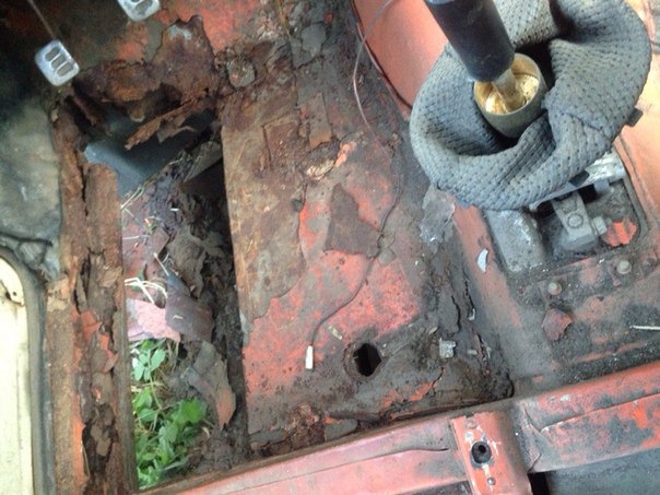

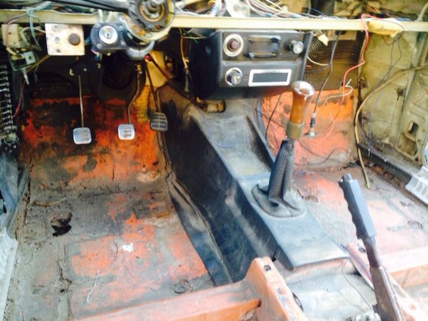

Пока что режу кузов, ибо гнили больше чем целого) Пару фото сделать успел
Лучше не вырезай всё сразу, а раздели ремонт на фрагменты. Преварил одно место, залил грунтом (а может и краской) — перешел к другому. Так и геометрию сохранить проще и мотивацию в собственной голове. И чтобы машина всё это время оставалась на ходу.
