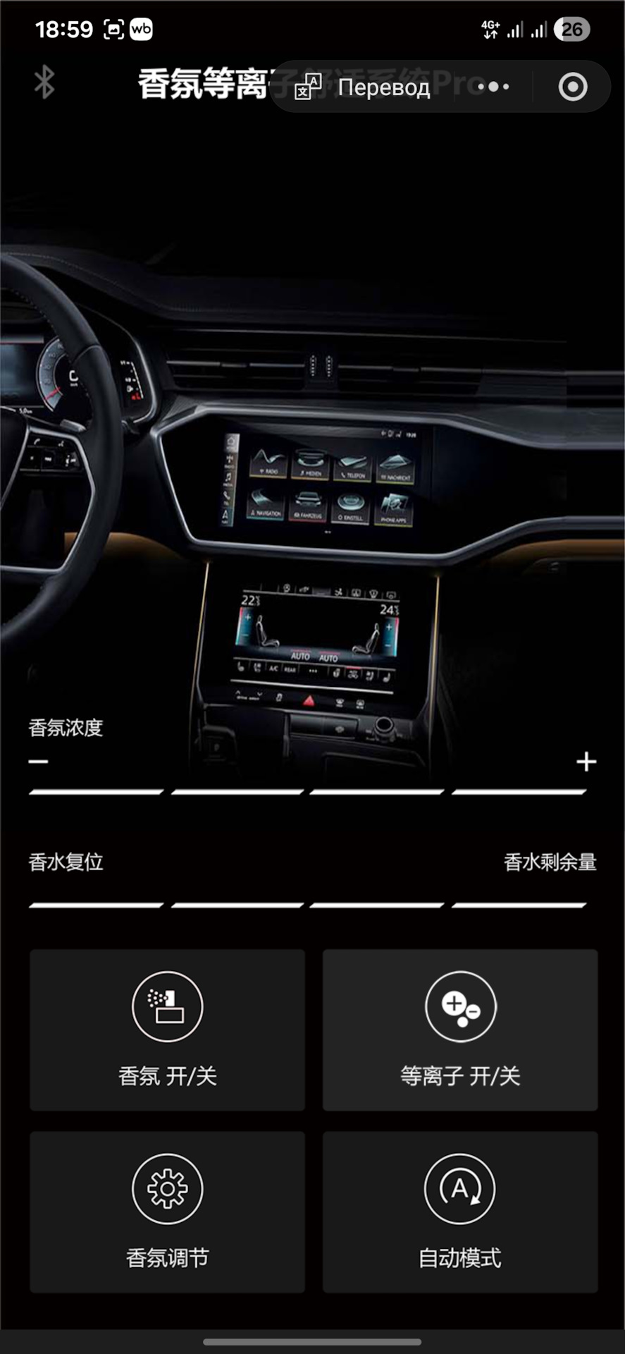

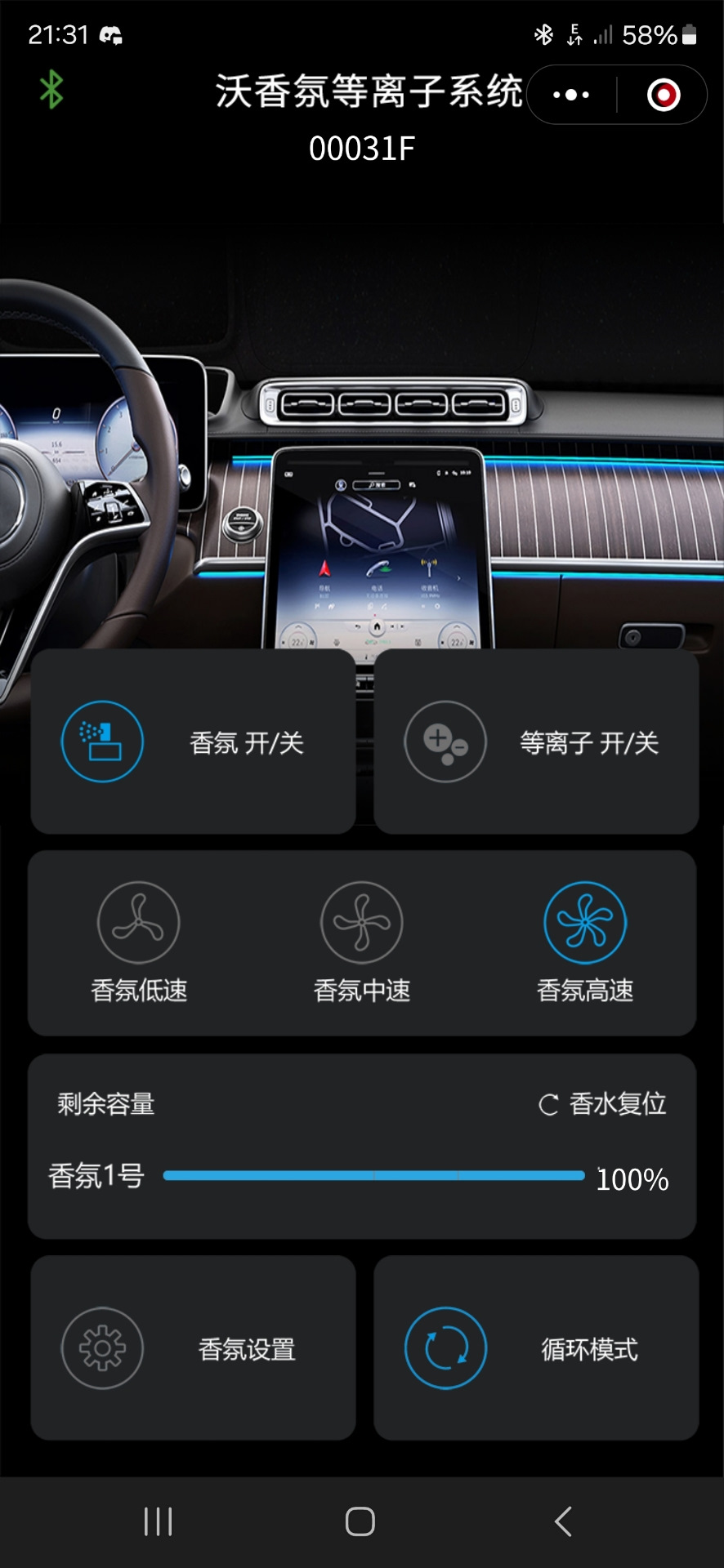

Управление системой идет через приложение на телефоне(вход в приложение через WeChat и сканирование QR кода. Но по сути один раз настроил и забыл про него.
Я выставил переодичность подачи парфюма раз в 40 секунд распыление на протяжении 15 секунд.

Ну подскажите как конкретно и куда устанавливали "егошу"?

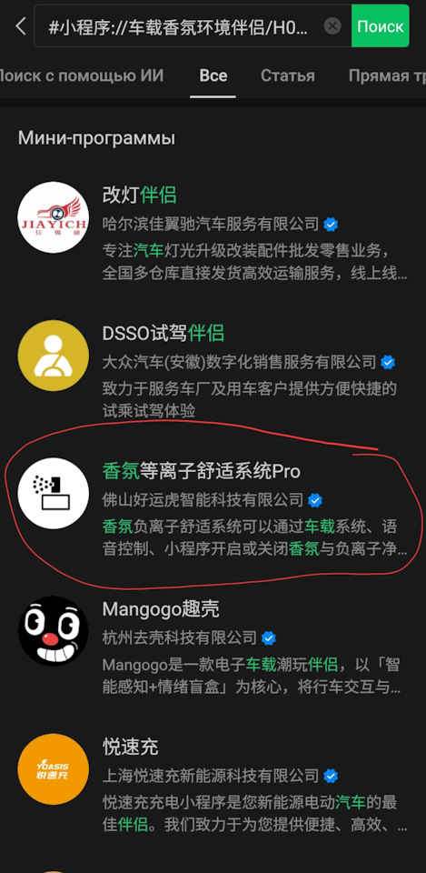

Добрый день. Можно ссылку на приложение?
Добрый день. Родное Прилочение работает через ВиЧат, в поиске ВиЧата наберите текст ниже и выдаст приложение:
#小程序://车载香氛环境伴侣/H0rvF6gq6FMOjYw
А можете сделать скрин, что у вас выдает? У мегя просто куча коротких видео высвечивается
Вот оно, по поиску сразу выдает.
ROManCELICA
Только дизайн чуть изменился, в отличии того что на моих скринах

А какое приложение подходит? Где можно скачать? С Китая пришла тачка с такой системой, но все время горит синим. Не ароматизирует, только аккум подсасывает😂
У меня стоит китайское приложение работающее через wechat
Так же можно скачать в магазине приложений Ambientavto или Pure air, через них так же подключается и регулируется
