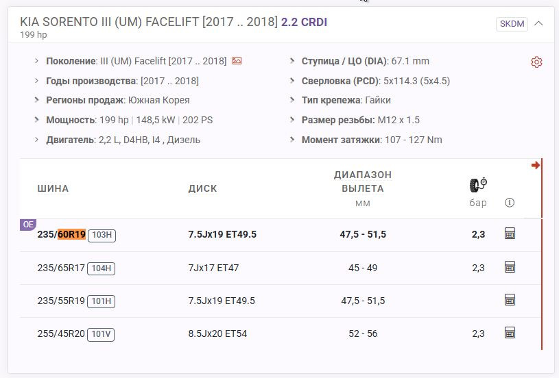

На 3G максимальный штатный размер 235/55/19, а 4G 255/45/20
Я пока понять не могу как 13 мм спасут от плохих дорого?)
Максимальный OEM-размер на Sorento UM это 235/60R19 (при ширине диска 7.5J).
235/60R19 на 27мм в диаметре больше чем 255/45R20, поэтому нет причин полагать, что на 4 поколении арки больше.
В оф букваре нет информации про 235/60…
Официальный букварь наверное учитывает только РФ-комплектации. Я скидывал комплектацию для рынка Кореи выше.

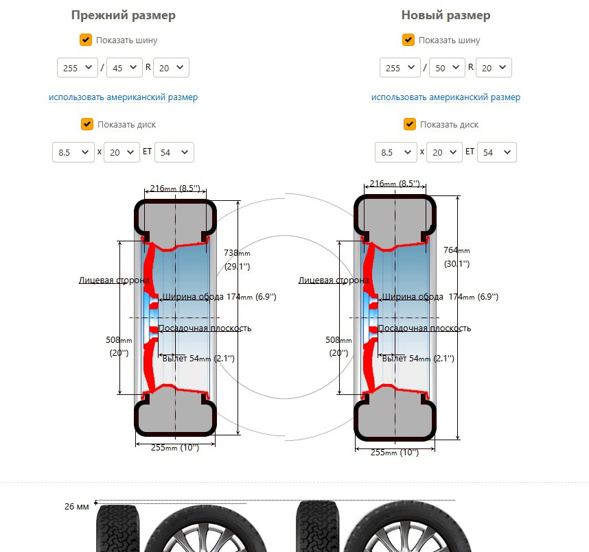

Здесь (скрин) посчитаны расстояния, условно говоря, от кромки диска до асфальта, для штатных размеров (слева), и для близких к ним, но чуть больших (справа, которые я рассматриваю).
Это конечно же размеры теоретические, практически резина под весом авто ещё процентов на 20-30 сплющивается, становится еще меньше.
Вот и получается, что при размере 255/45R20 "мяса" под кромкой диска почти не остаётся, любая небольшая по меркам Омска выбоина и страдает диск, либо боковина.
У 255/50R20 в свою очередь зазор почти такой же как у 235/55R19 (129 мм у R19 против 127мм у R20).
На 235/55R19 я пол года смог отъездить без потерь, но всё время такое ощущение, что это было на грани.
Поэтому для меня 13 лишних миллиметров "мяса" под диском это спасение, а не погрешность).

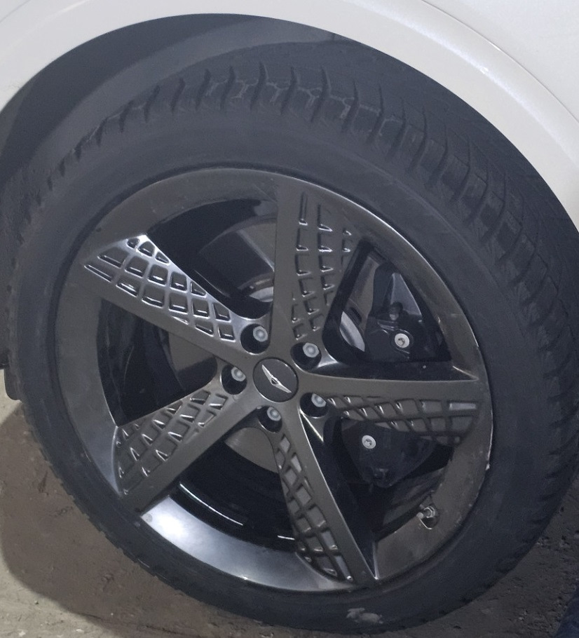

На фото выше (диски Genesis) — это заводской такой окрас?
🔥💣 Мыть только сложно будет🙈
Да, тёмный графит😎
