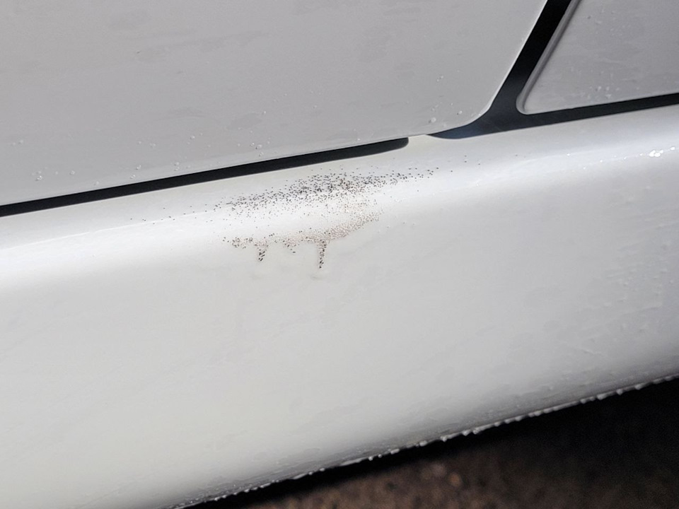

По напылу грязи под краской я увидел спустя месяца 3-4 только, когда протирал машину на мойке самообслуживания. Возможно раньше на песчинках сверху была краска и они не так сильно бросались в глаза, но теперь, каждый раз когда машина чистая, я их вижу и это сильно раздражает.
В конечном итоге проблема с кузовом пока не решена, но мне надоело терпеть хамство дилера. Я обратился к автоюристу, узнать насколько правомерен отказ, в устранении косяков кузова по гарантии. Юрист сказал, что это 100% гарантийные случаи, дефект покраски и кривой кузов. Посоветовал получить ответ от директора дилер центра в письменном виде.

А по краске смотри сам, порог то тебе перекрасят, НО вопрос в том, останется ли цинковое покрытие?

Ну ты сам купил шляпу на китайской краске. Вот и получай. Она еще сгниет быстрее старых поставок.

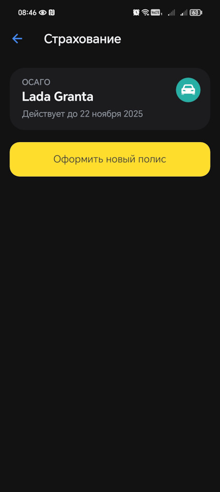

На скрине оформленное осаго на новую кредитную гранту
