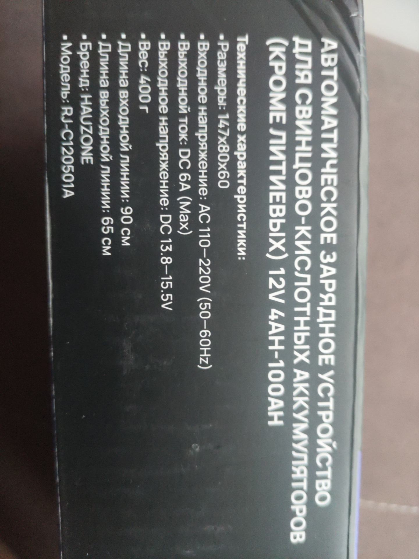

Сегодня решил опубликовать небольшой обзор зарядного устройства от компании Cardale. У меня лично проблем с аккумулятором нет, но вот у тестя аккумулятор уже дышит наладом. Попросил найти бюджетное зарядное устройство, и в итоге за свои деньги он справился с задачей. Нашел, как обычно, по максимальным отзывам на маркетплейсе, пришло за сутки. Времени было немного, поэтому фото сделал только при постановке на зарядку. Тесть сказал, что аккумулятор подзарядился, хотя ему уже больше нечем не помочь. В соотношении цена-качество я считаю, что это нормальное зарядное устройство, со своими задачами справляется. Всем спасибо, кто дочитал до конца! Желаю хорошего завершения выходных и продуктивной рабочей недели!

Интересно аккумулятор ëмкостью 103 А/ч зарядит?
Написано от 4 Ah-100Ah, такие параметры на каробке
У меня такая же, только название другое. 65 ю хорошо зарыдала, а вот 75 ю, было тяжеловато)
у меня такой же, акб зарядил за 6 чвсов
У меня такой же ЗУ. Опишу свой опыт, а то тут полно советчиков пишут всякое. Дал друг мне один старый акб. Вольтаж 10.5в. Я решил его зарядить, долго заряжался (обычный режим), одна банка не кипела и плоьность была низкой (я думал он замкнулась). Ну и я решил попробовать поэксперементировать… начал разряжать акб лампой ближнего света, а потом заряжать акб путем — сперва режим ремонт, а потом уже включал обычный режим и он дозаряжался и до 100 заряжался (ну может автоматика немного грешила, но точно не на 65% заряжался как у кого то. Может брак у него или купил зарядник для мощного акб, который не осилил его). Потом опять разряд-заряд. 6 циклов. И в итоге плотность во всех банках почти до завода выросла, но та якобы замкнутая поднялась только до 1.22 . Забил и долил электролит туда. Выждал пол дня и дозарядил акб и ок. Работает. Подюжит еще. А вот свой акб я так не смог реанимировать, плотность низкая. Вот думаю, может использовать зу с ручным выставлением тока и малым током гонять (советуют такой вариант) но денег не такой зарядник нет, а взять не укого на эксперементы)))
