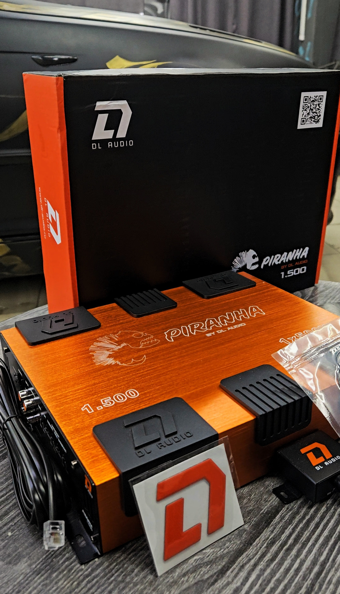

И так все ещё продолжаю искать хорошее решение для bmw e46.
Активный сабвуфер топ, но к сожалению мне его оказалось мало+ хочется на фестивали что-то посерьёзнее. На соревнования боюсь бюджета не хватит, но в масштабах фестивалей тюнинга вполне.
Как итог начал смотреть кто как, что ставит, бюджет не разгуляешься поэтому начинаем с того что точно остаётся в машине на долго.
Усилитель Piranha 1.500 от dl audio рассчитан чисто на сабвуфер, в планах конечно ещё отдельный усь на динамики.

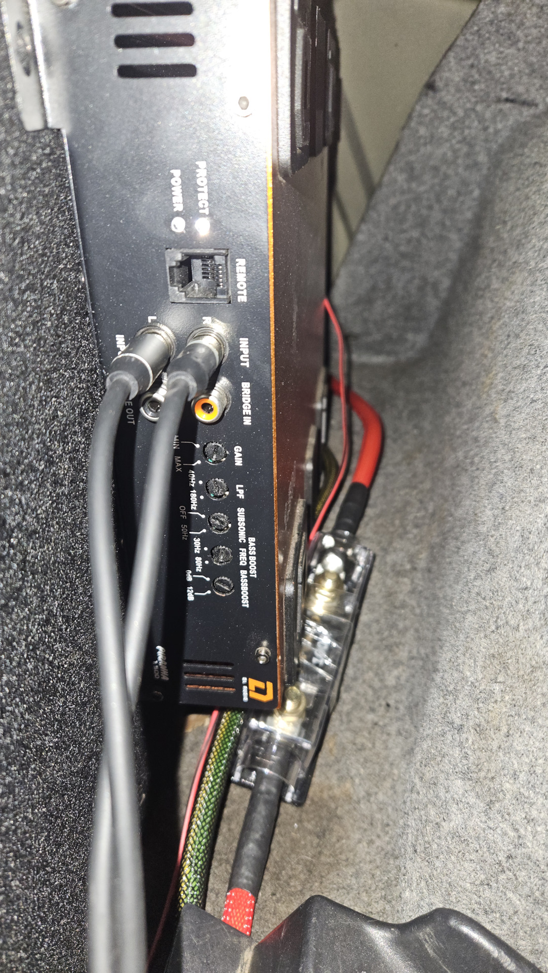

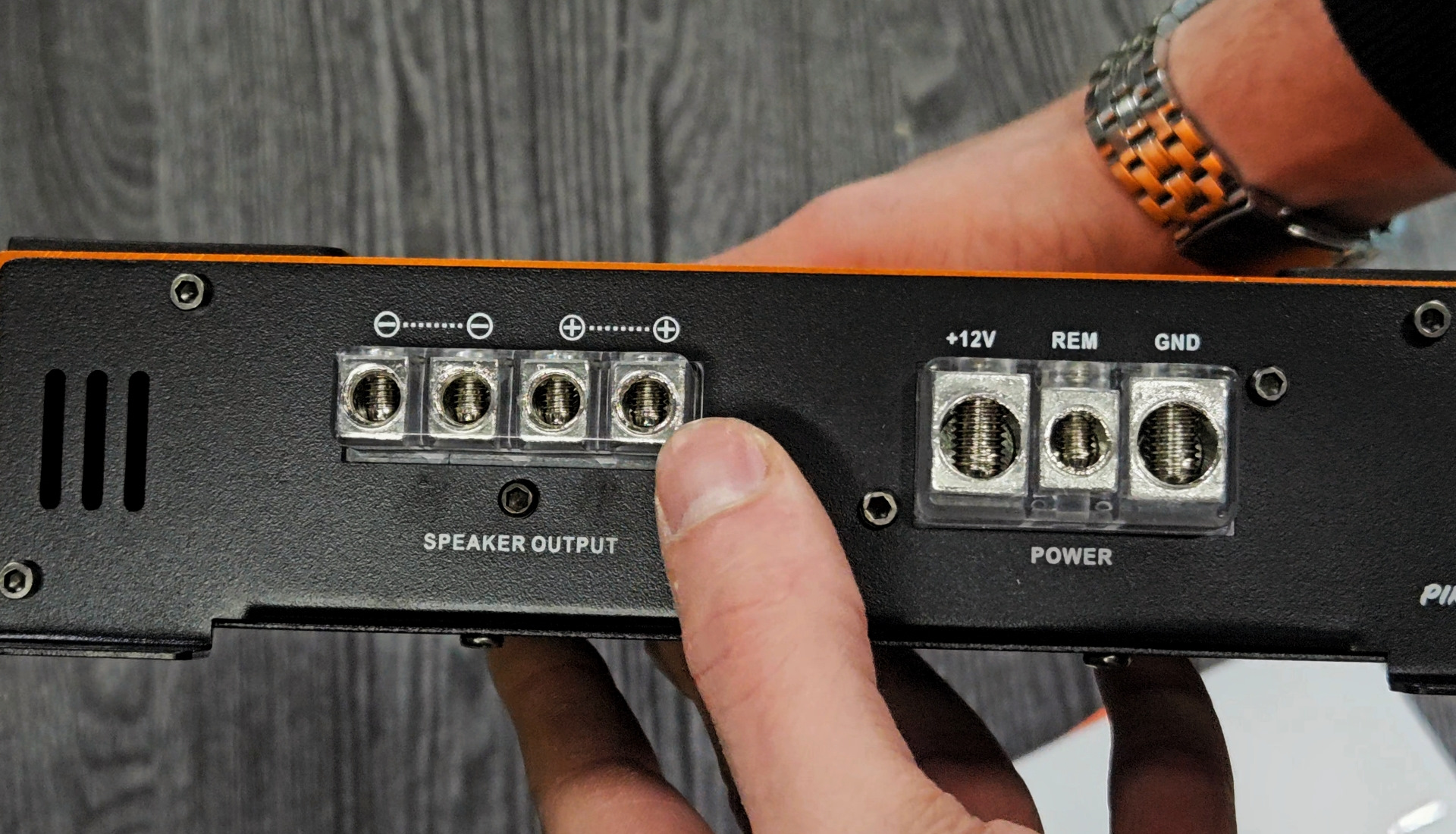

Подключаем REM для включения усилителя при повороте ключа в зажигании.
Потом подключаем минус и подключаем плюс. Подключаем провода сабвуфера.
Дальше подключаем RCA провода от магнитолы к усилителю и вауля, наваливаем валюмэ и слушаем.
Если нет магнитолы с RCA, можно купить переходник и врезаться через задние динамики. Такое подключение не даст полноценного звучания, но каждый сам решает что ему нравится.
В целом не чего сложного, главное все проверить, что подключили верно и вперед навалить басса.

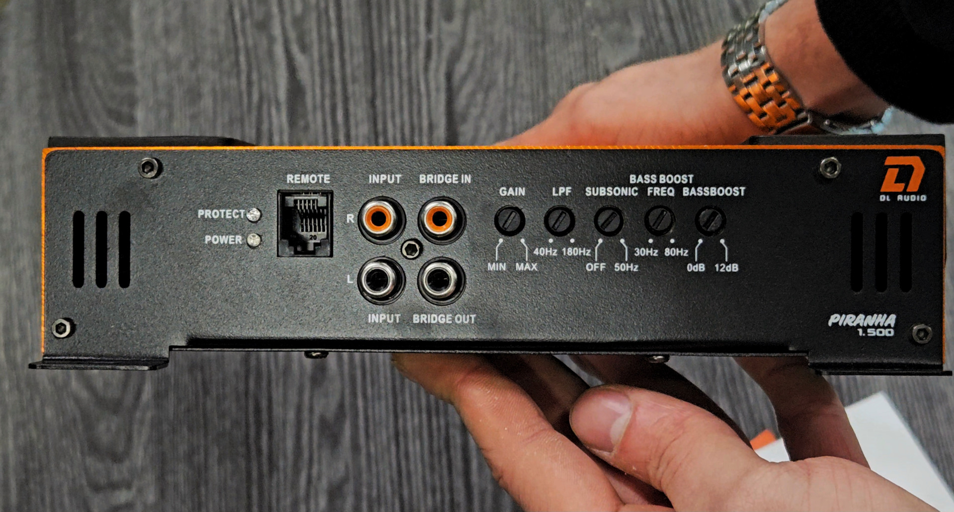

"Удивительно что на этом усилителе есть возможность мостового подключения.
Это когда два усилителя могут работать как один."
можно поподробнее об этом?
Грубо говоря через такое подключение, увеличивается мощность х2. Его можно сделать только если два одинаковых усилка будет.
а как соединять их?
MUXABIG
doctorbass.ru/znaniya/pod…podklyuchenie-usiliteley/ здесь подробно со схемами есть инструкция, либо с сайта производителя можно посмотреть
от DL не нашёл инструкции
Понял, ну на сайте который скинул универсальная инструкция по этому поводу, подойдёт для любого усилка
ну вот на моих усилках есть разъёмы, а на этом не вижу таких
Не понял вопроса, но RCA разьем input это от магнитолы. Правее RCA разьем bridge in это как раз для мостового подключения

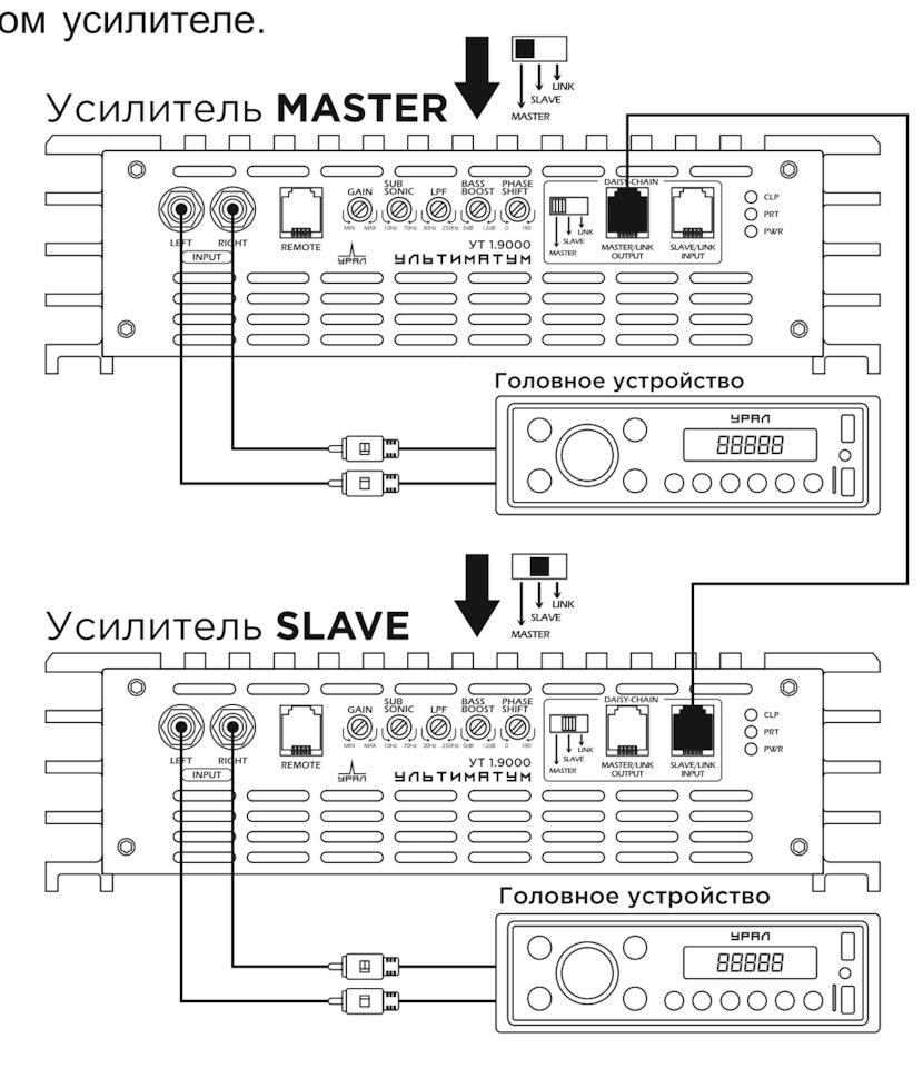

да надо у них узнать как подключать в мост, как согласовать кто мастер кто слэйв, и где линейный выход с мастера
Как вариант ещё написать в группу автозвука на драйве, думаю кто-то это уже делал.
MUXABIG
www.drive2.ru/communities/4062246863888199299/

Вот разъёмы
вот такие должны быть
Если производителем заявлена работа возможность работы усилителя в мост, но нет переключателей Master / Slave, значит на нем будет сразу два гнезда с названиями, подобными — Bridge Input и Bridge Output. В таком случае, на ведущем усилителе используете гнездо Bridge Output и соединяете его с гнездом Bridge Input ведомого.

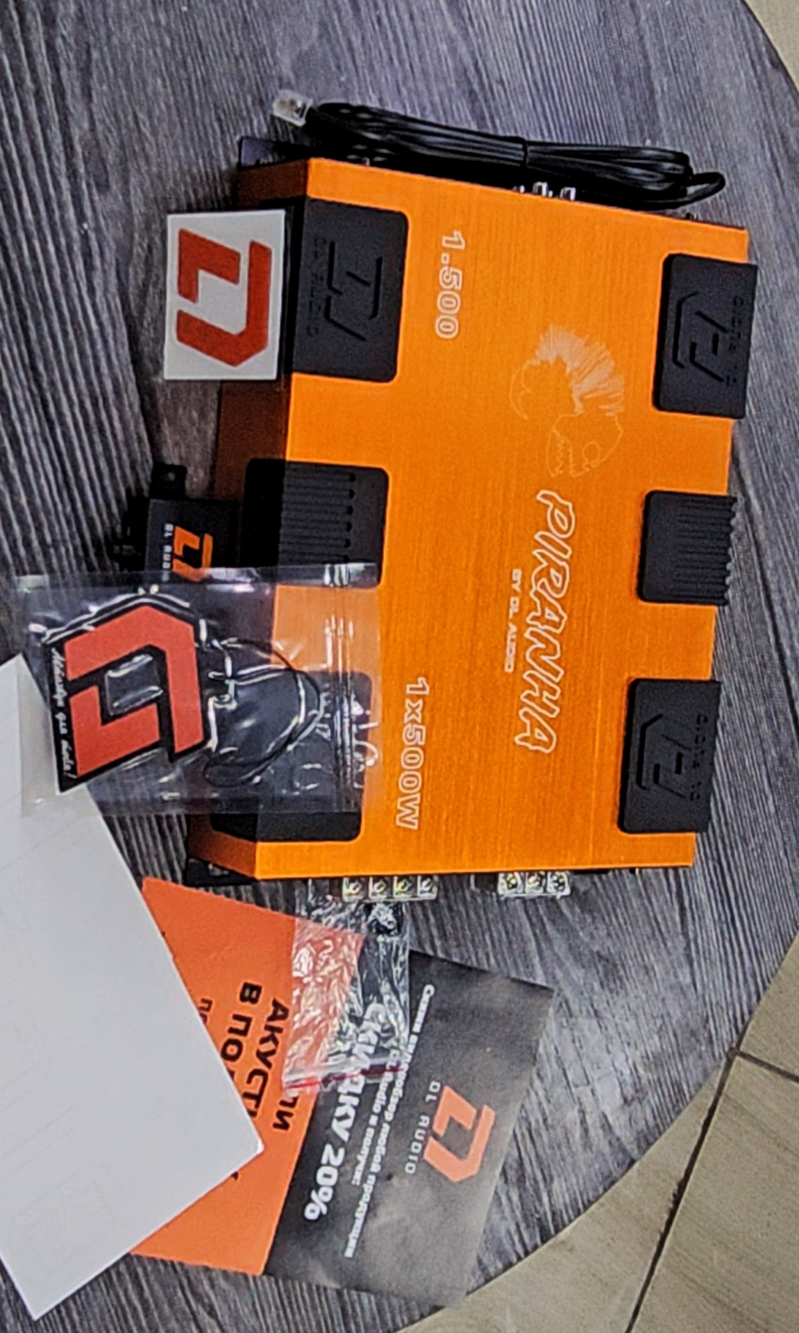

у вас в коробке есть книжка инструкция? можете сфоткать просто
Инструкции только на сайте есть, либо в обзорах
