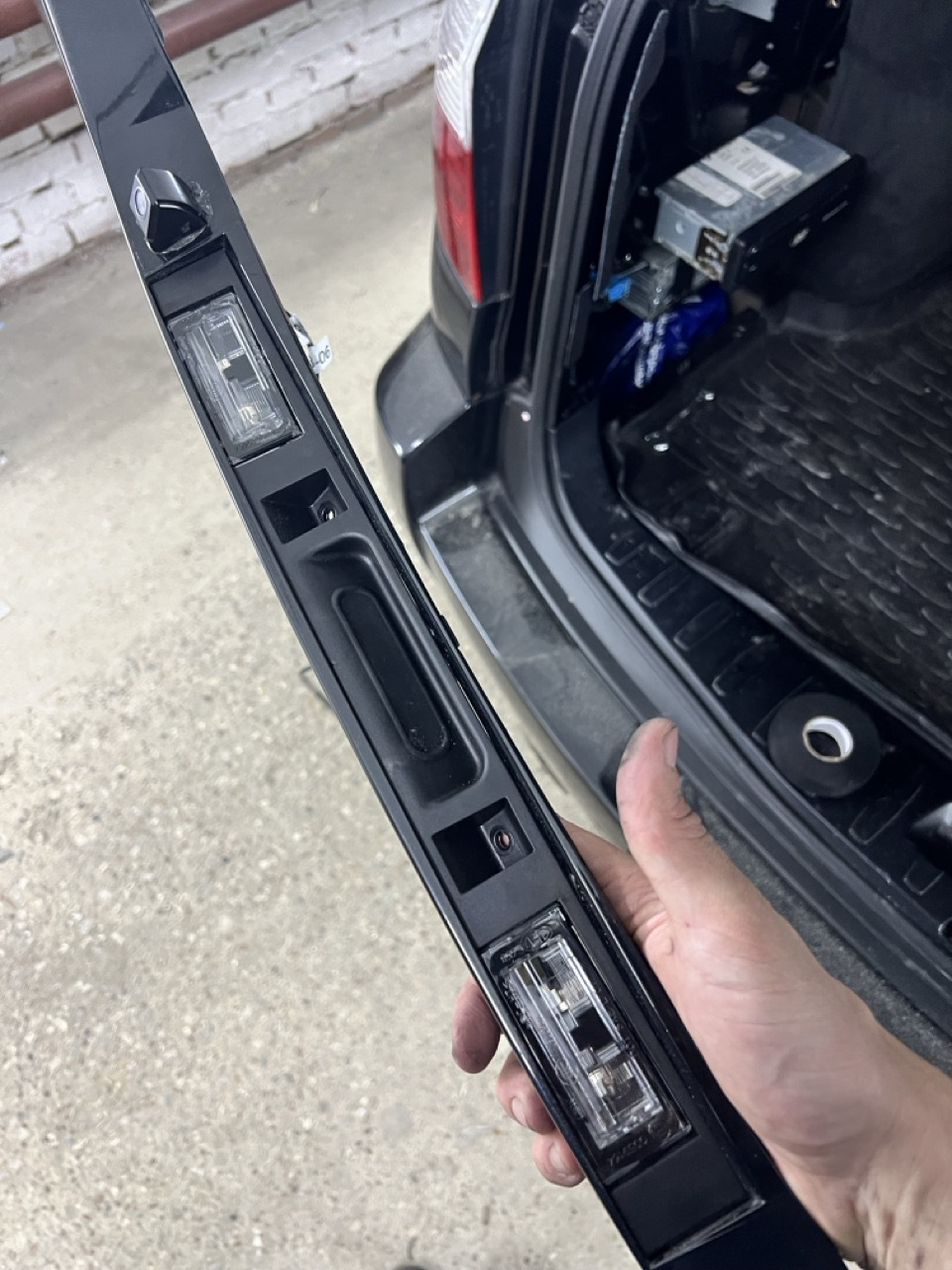

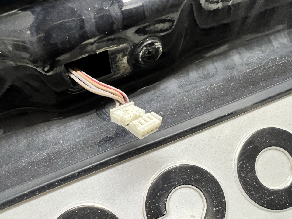

В конце прошлого года внезапно перестала работать кнопка багажника. Сначала стала гореть одним глазом, а потом перестала открываться. Я заметил, что она порвана. Но через несколько недель она стала работать как прежде. Как раз когда я купил новую
Из предложений кнопок миллион:
— около 3к — на али
— уже в районе 4к — на Авито
— и от 10к оригинал.

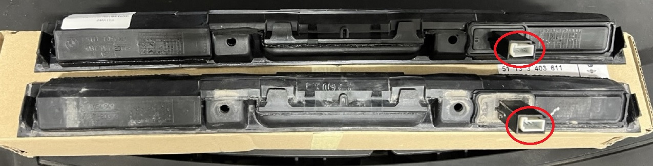

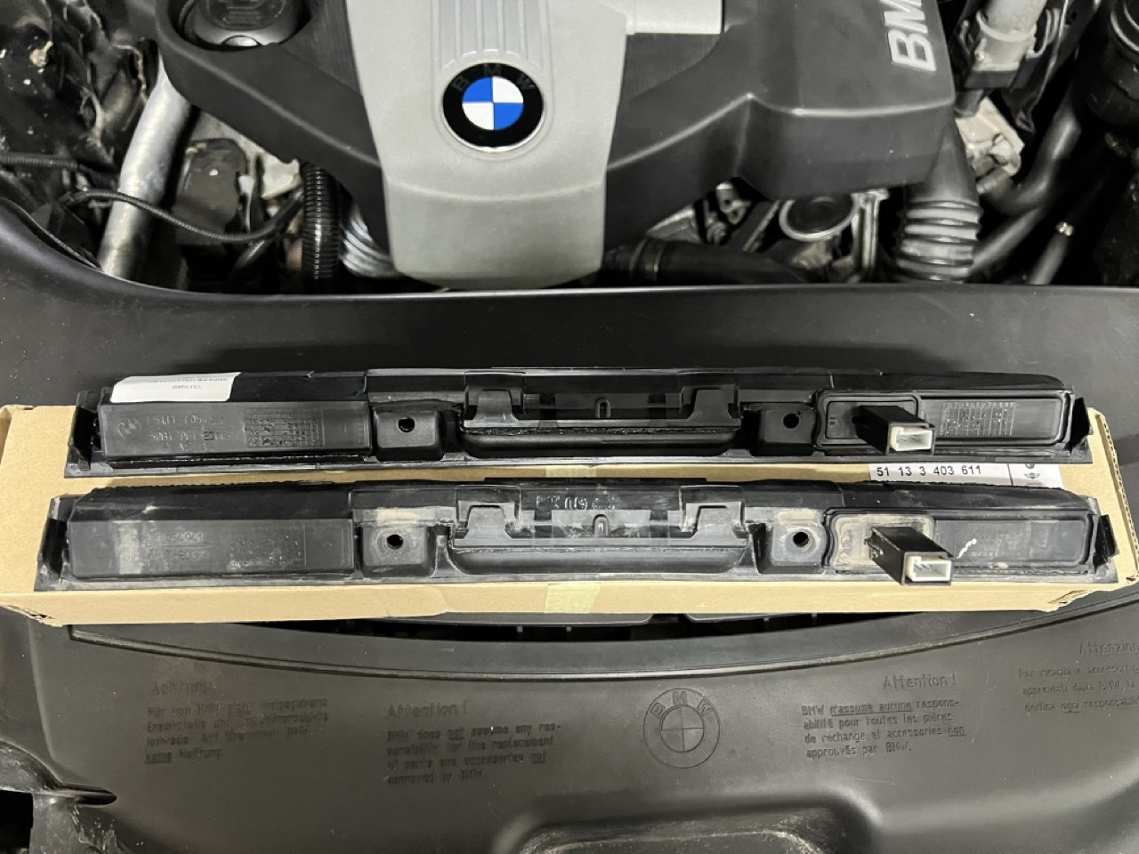

Отзывы разные. Но, раз в 300к можно и оригинал поставить. Задумано, сделанно. Куплена 51133403611.
С виду, китай лютый. Облой и прочее. Но, сравнив потом с родной, видимо это такая задумка создателей.
Поменять удалось только сейчас.

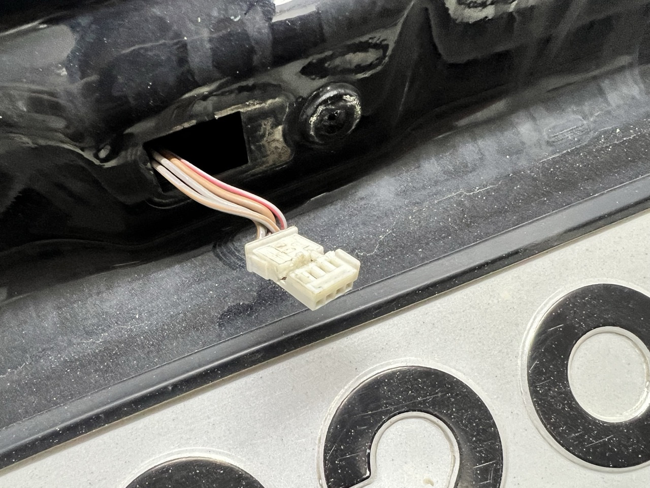

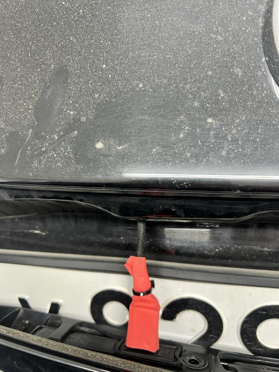

Из лайфхаков, поставил на герметик плафоны и посадил на термоусадку штекер. Родной мы как-то умудрились вообще сломать, поэтому пришлось достать из запасов. По отзывам, через этот штекер и попадает влага и убивает плату. У меня тоже был с зеленцой.
Комментарии 5
Влага попадает внутрь между разъемом и корпусом, там приличный зазор.
Между белой и черной частью. Его надо хорошо герметизировать.
Рядом сбоку фонарь, он первый и перестает работать. От замыкания обгорает плата и пропадает контакт.
Да, тот фонарь первым умер. Но потом ожил
Вот как раз таки посмотрев что из себя представляет орига — купил китай и не пожалел. Пока прошел только год, но думаю, пока резина на кнопке будет целая — ничего ей не будет.
А Китай Какой фирмы?
Алиэкспресс))
