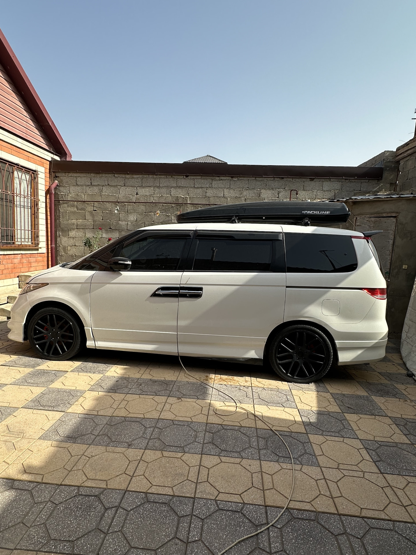

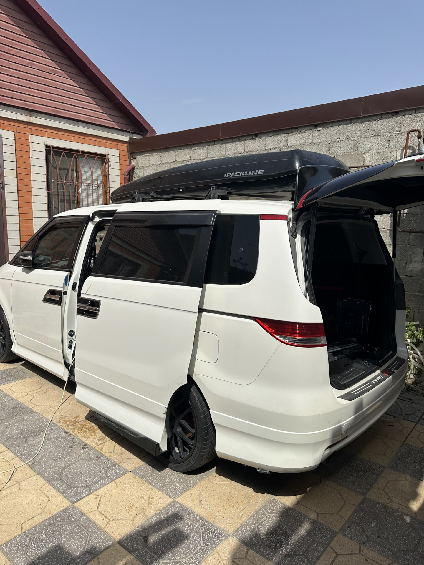

Дружище подскажи а ручки без переделок встали или надо что то переделывать?
Конечно подскажу, на престиж ручке есть квадратное направляющая и на передних дверях престижа есть квадратное отверстие, а на обычной нет его, по этому на самой ручке престижевской отламываешь этот направляющий крючок сажаешь это место на двухсторонний скотч, и ещё на правой двери личинка замка ключа чуть глубже сидит, но это тоже не критично

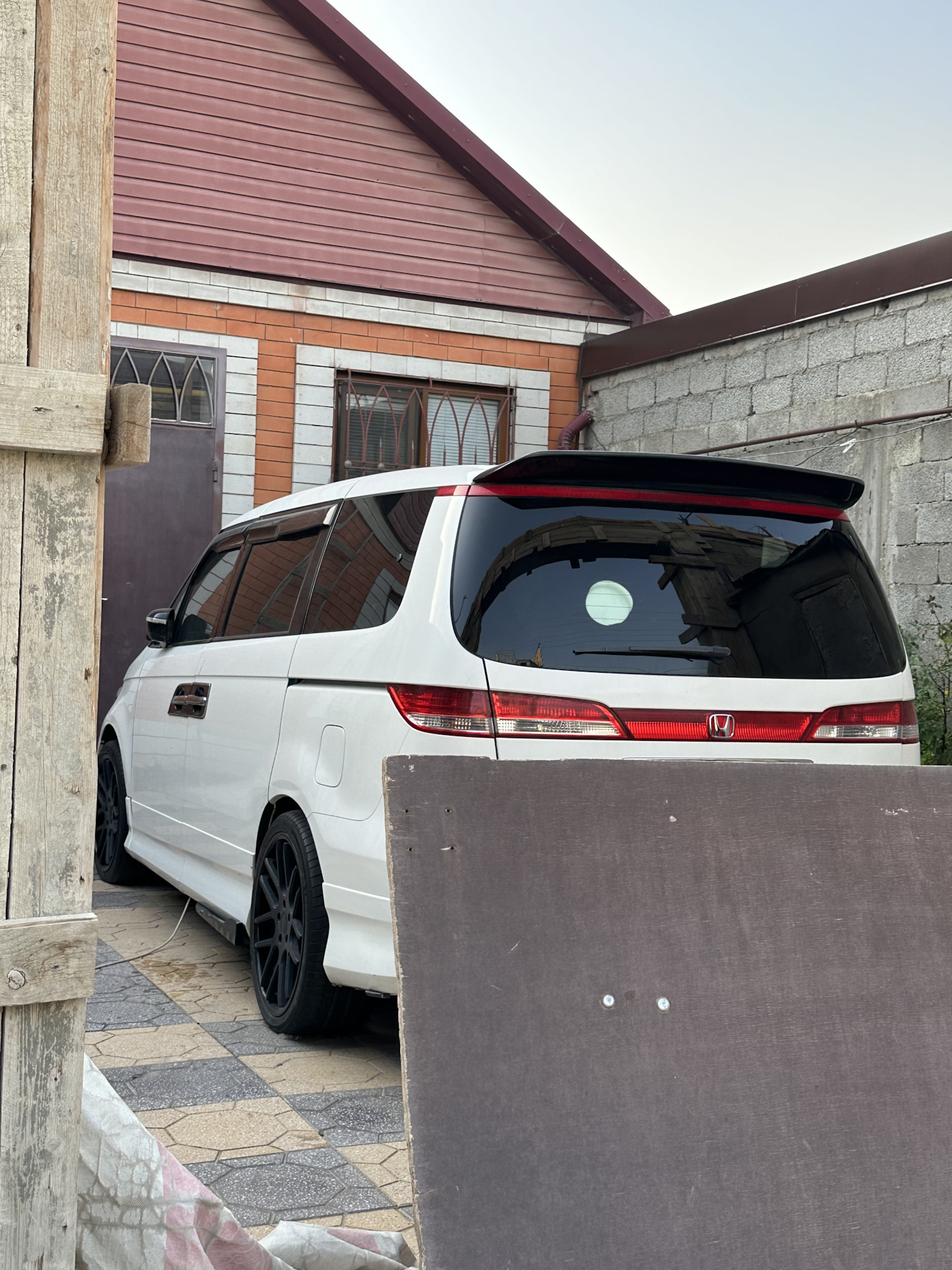

Привет, подскажи где козырек покупал?!
Привет, спойлер имеешь ввиду?
Да

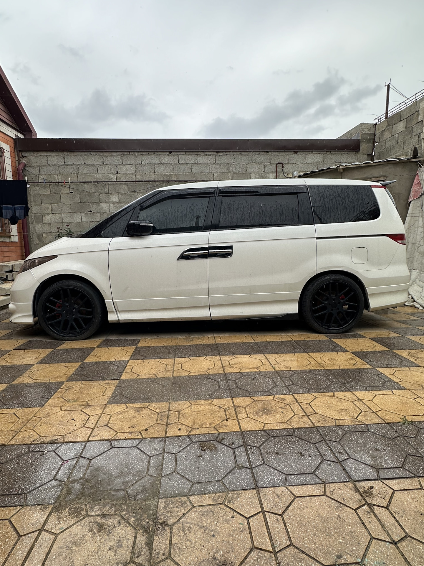

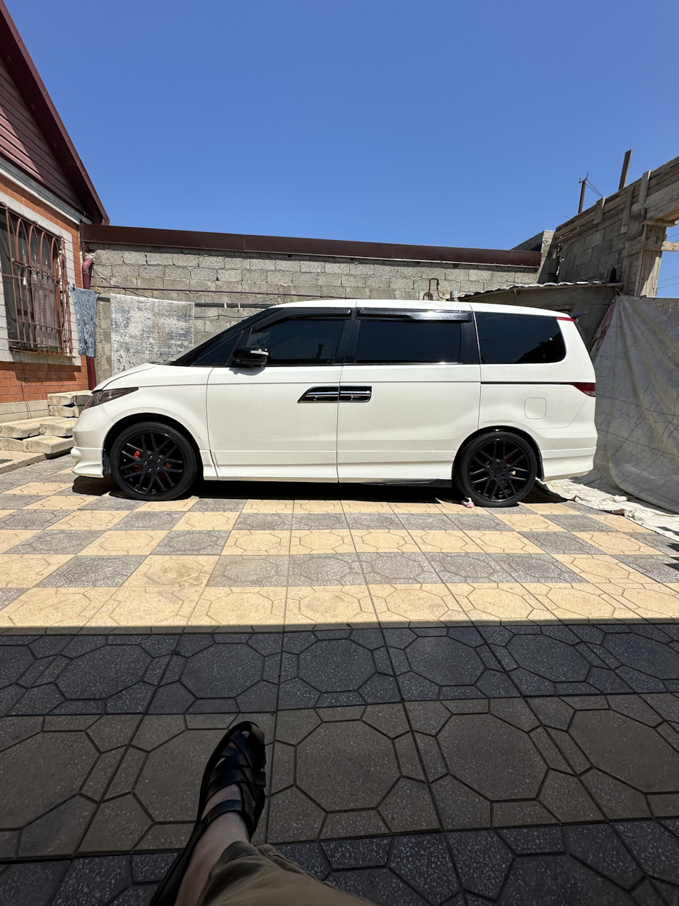

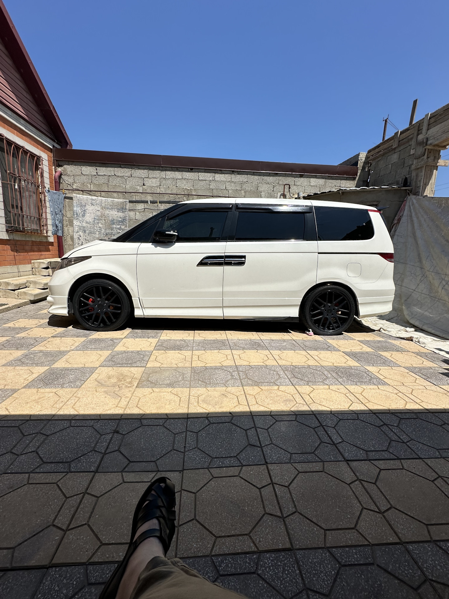

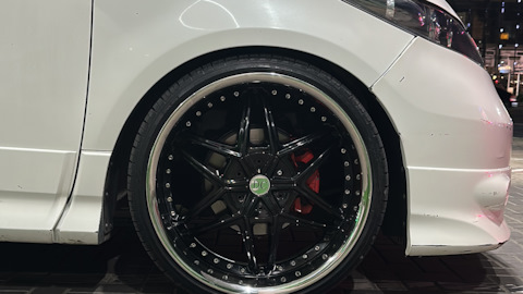

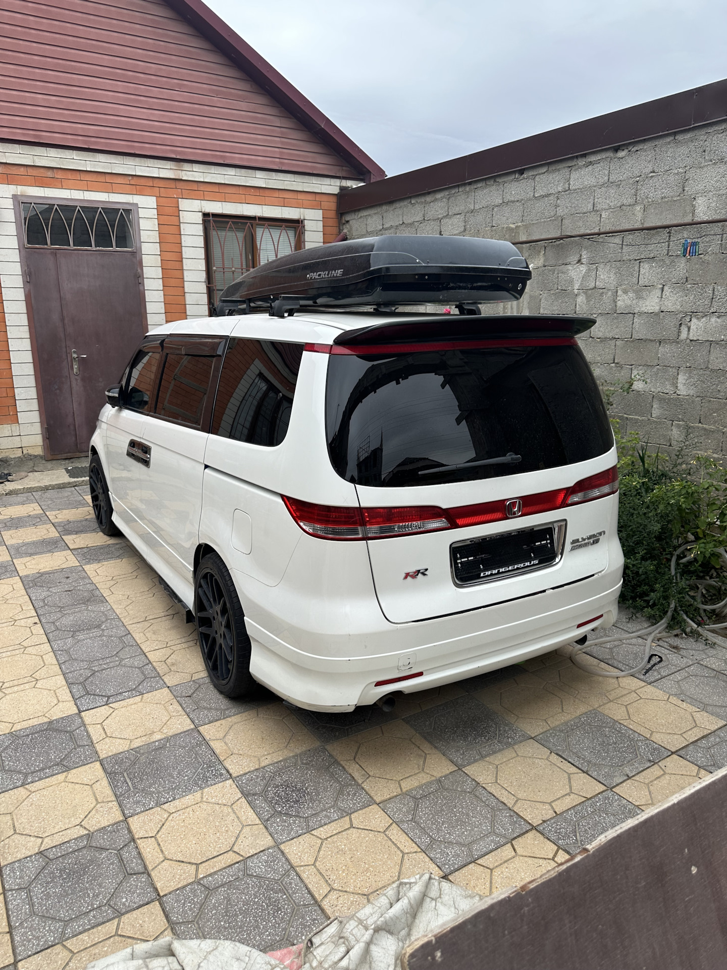

А что за параметры дисков
Р20 наверное
Резина 45 профиль?
Ширина вылет
Диски одной ширины, но вылет перед 45, а зад 35, а резина на фотографии правда широкая 255/35 20, сейчас на зимке 245/40 20
В планах весной одеть 225/40 на перед и на зад 245/35
Классно смотрится👍 Но почему задняя и передняя на разном уровне?
Мастер накинул быстро быстро, но потом отремонтировали
Приветствую. А что за спойлер?
Привет, с Японии одна приехала, я с неё снял его, а муген другу отдал
Серёга, это Modulo. Проще Mugen найти чем его)
