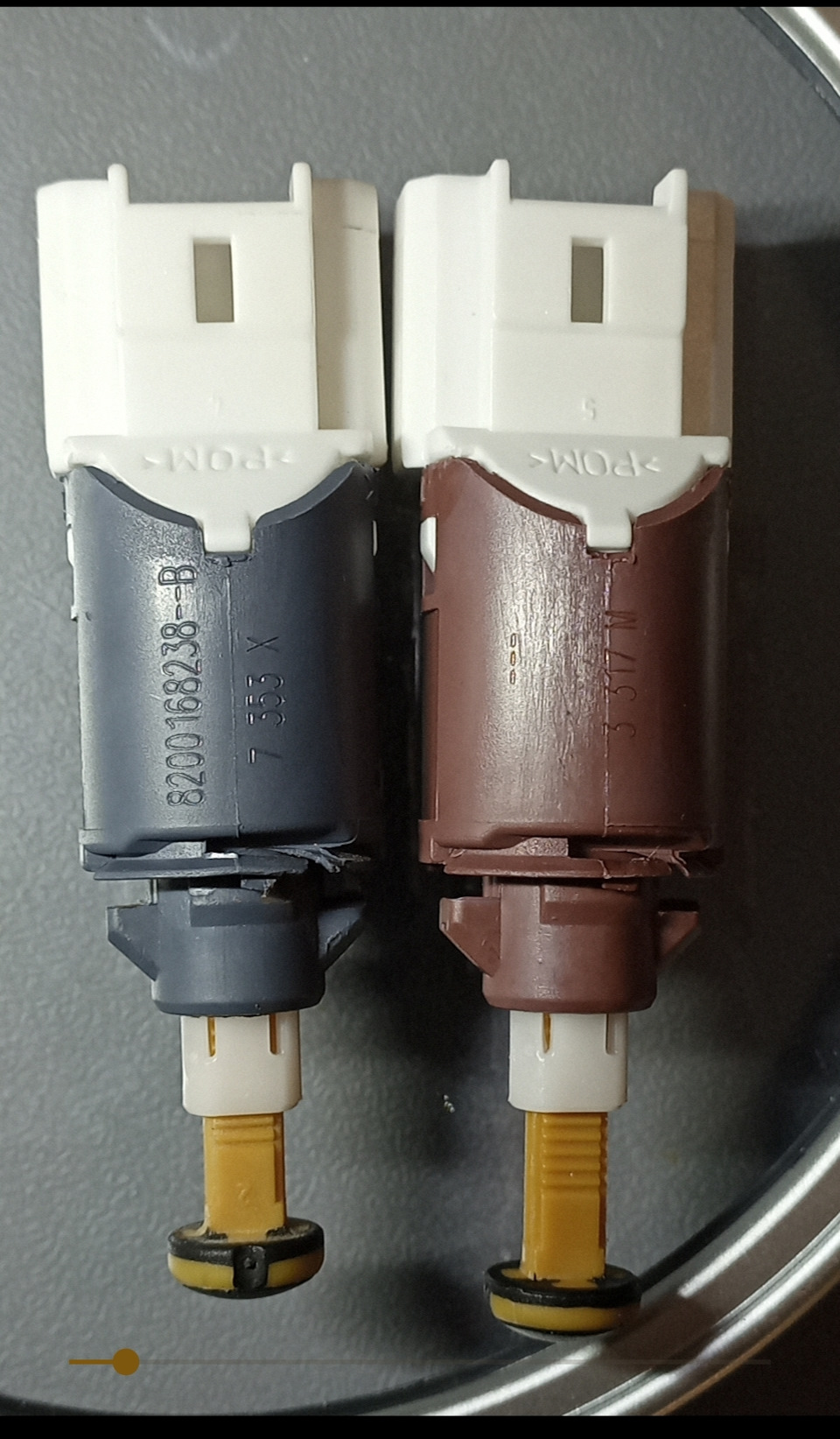

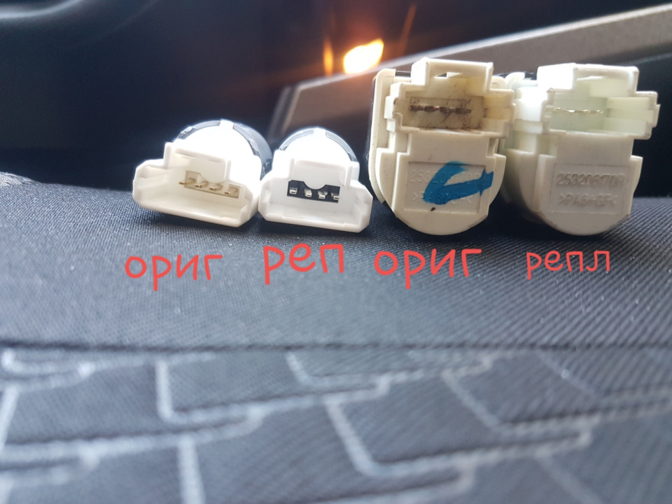

Пробег подходит к 100 000 км, поэтому осмотрел: датчик педали сцепы, датчик педали тормоза, лампы тормоза, лампы габаритов и сделал некоторые замеры.
Чтобы не лазать по 100 раз, сразу приобрёл, на свой страх и риск, датчик Vernet арт. BS4615 для сравнения.
Первым делом разобрал родной и убедился, что контакты (серебряные наплавки) лягушки уже подгорели.
Сделал замеры тока через них на СТОПАКИ и получил приличную величину, под 4 Ампера.
Есть повод задуматься о снижении тока и выходом может стать замена ламп накаливания на ЛЕДышки от OSRAM, к примеру.
Снижение тока должно продлить жизнь контактам датчика в разы.
Контакты сигнальные на датчиках сцепы и тормоза — в первозданном состоянии, вероятно, из-за мизерных токов в их цепи.
Осмотрел лампы стопов. Здесь всё отлично, т.к, у меня механика и торможу я редко.
Лампы габаритов работают чаще и, как следствие, патрон уже успел пострадать.
Это не особо напрягает, т.к. патрон широко продаваемый и легко заменяемый.
А теперь само сравнение заводского датчика с датчиком VERNET, из которого я делаю вывод, что это, на мой взгляд, одно и тоже изделие.
С корпуса датчика заботливые руки срезали опознавательные знаки его породистости :-)
Как-то так.

Так и с моим заводским всё норм. На Вестах НГ иной датчик (иного производителя). Да и то, я думаю, что дело больше в ПО, а ни в датчиках.
Такой же датчик все один колхоз, на них тоже Реношный подходит, просто не умеют правильно установить ну и в добавок электроника не дружит с ЭБУ, диагносты бороться каждый день и круиз у нас тоже не работает, не только на НГ, при ошибке этой или не сработает флажок 1
Да не. Раз там дело в синхронизации 2-х пар контактов — Включено/Выключено, думается, нужно внести задержку в ПО, чтобы эти миллисекунды не учитывались.
А если у НГ светики в стопах, то жаловаться на высокий ток уже нечего, т.к. контакты работают в щадящих условиях.
Выходит, там ломаться нечему.

Это чушь полный, то что говорят типо синхронизация двух контактов, контакты работают 2 на 2 пара один на размыкание, другой замыкание, шток вытаскивал, утопил роли не играет, я поставил Реношный там шток не регулируется, но мистика ошибки нет, то что синхронизация именно 2 контактов типо не так вытащил, это пустые разговоры(на родных вытащить до конца шток и он свое положение возьмёт рабочий)а так мы же тормоз тоже одинаково не нажимает если так взять .на наших в зависимости от блоков -сигнал идёт ВМС И ЕММ -один сигнал сразу на 2 блока, другой контакт на ЭБУ.
Значит есть такое положение в нашем датчике, когда контакты находятся в открытом положении оба. Почитай avto1000.com/reshenie-osh…sovanie-datchika-tormoza/
Да я читал, мне хватает информации, то что у меня есть, я уже начитался всего, самый главный нет ошибки, у меня много постов с этими Датчиками, я уже наелся этим.
Заснял работу контактов датчика Вернет rutube.ru/video/94a61c032…c9df308caff801325be/?r=wd
Ну о чем и я говорил, пауза у всех у них есть, я это все уже изучал там два контакта и все, просто перед установкой именно таких датчиков, надо просто по МАХ выдвинуть шток и ставить, сам возьмёт свое рабочее положение при отпускания педали тормоза, самый главный там роль играет контакты медными если можно их назвать, чтоб были .
Нет. Там серебряные контакты.

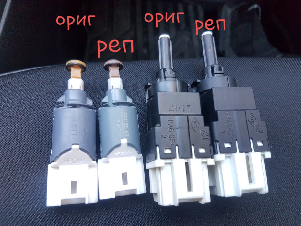

Не оригинал это реплика, оригинала идёт медные, серебряный не выдерживает начнет плавиться .
Я говорю о заводском выключателе педали тормоза Веста 2018 года. И в нём оба контакта серебряные, как и в выключателе вернет.
Такие же серебряные наплавки в выключателе педали сцепления.
У меня медный стоял, если ваш не поменяли
Мой заводской 2018 года. Наплавки серебряные.
Тогда может такие, делали
У меня медный стоял, если ваш не поменяли,
Vernet, я подозреваю, является лицензированым производителем Renault, и тот и другой — французы.

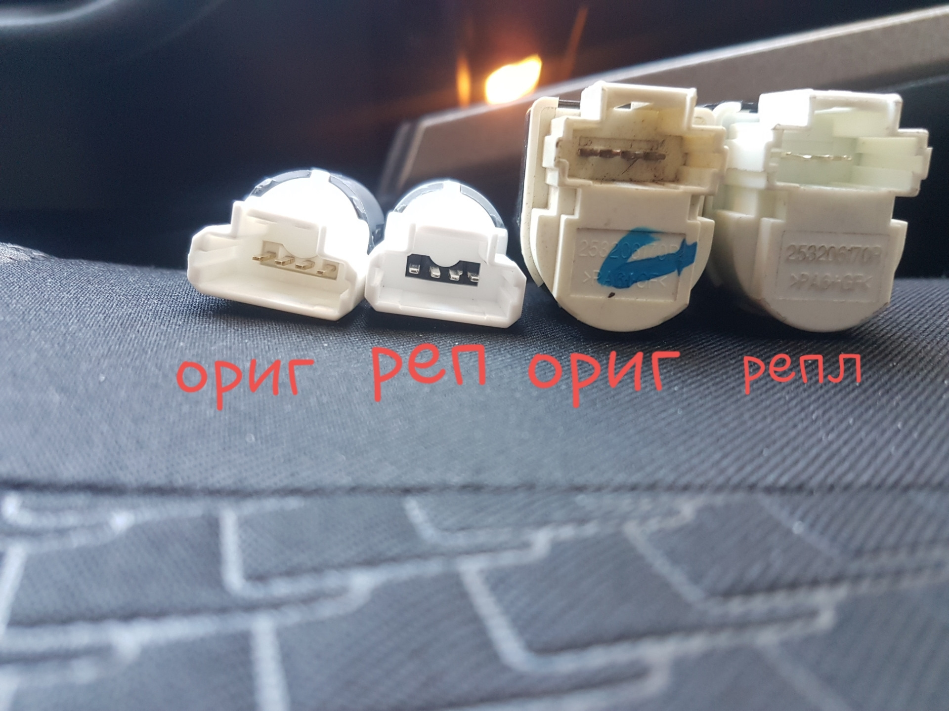

В датчике педали сцепы, только один сигнальный контакт.
В датчике педели тормоза, 1 сигнальный и 1 силовой, работающие попеременно.
