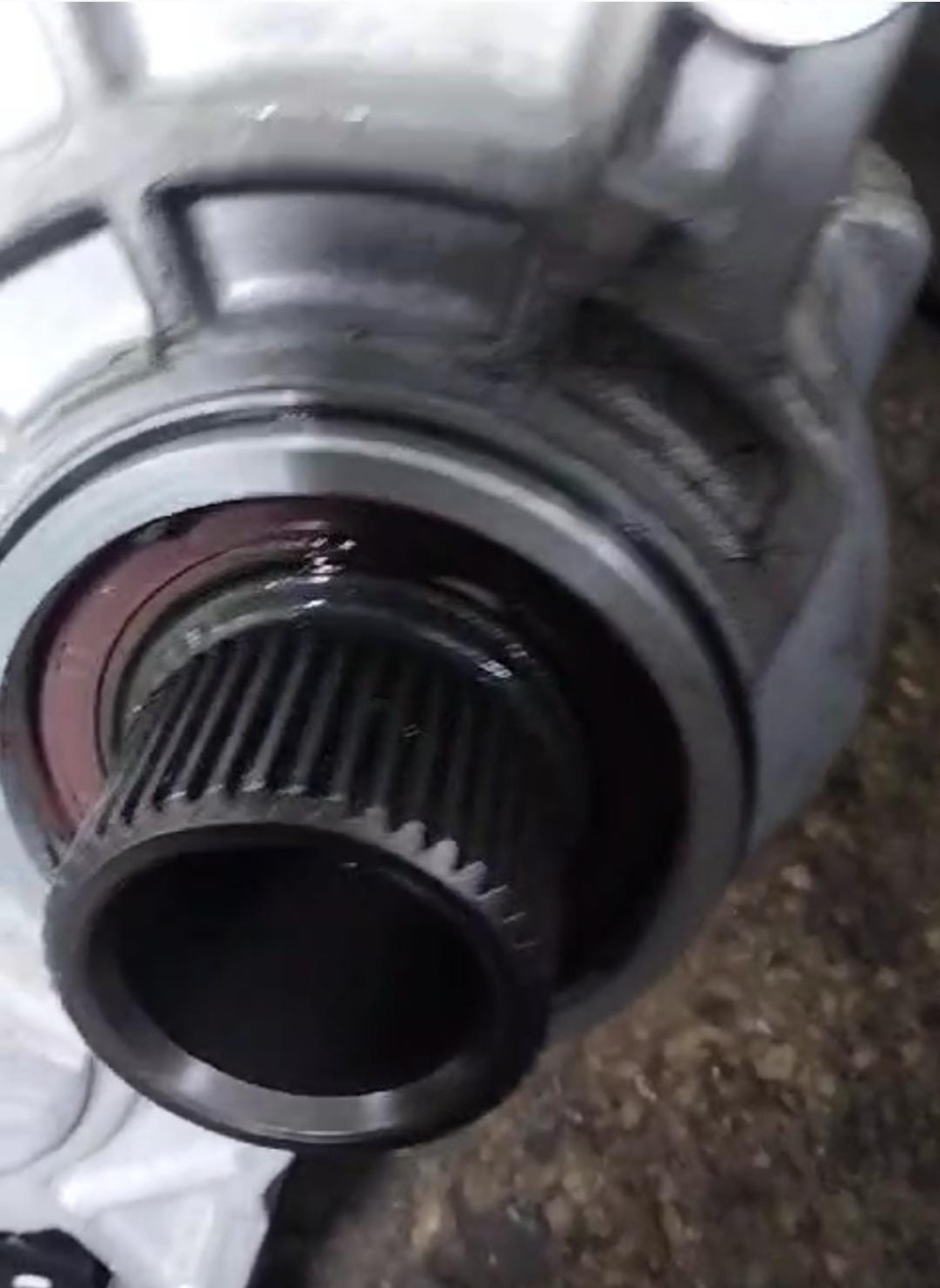

Поэтому, заехал к своим мастерам, договорился на время и сделали. Помазали, стянули привод (так и непонял сути, вроде с завода где то что то слабое). В общем поехали
По сумме 30000 тенге (около 6000 рублей). По времени часа три.
Несколько фотографий на обзор. Чем мазали не скажу, какой то тюбик от Castrol (цвет конечно)

Лично я за эту работу денег не пожалел. Хуже точно не будет

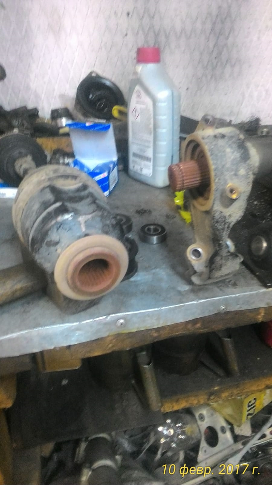

На фото — разобранный промежуточный правый вал. Ржавчину видите? Аналогичная картина наблюдается в узле, который хорошо смазал автор сего поста.

Зачем столько? 🤔 Что бы было😁 Малость лишней смазки в этом месте вреда абсолютно никакого не принесёт, ибо излишки размажет тонким слоем по валу правого привода. А вот недостаток заводской смазки — приводит к выходу из строя шлицов.
Смазал не жалея, и следующие 100000 км туда можно не заглядывать. А если заглянуть — там будет старая грязная смазка, а не сухая ржавчина и слизанные шлицы, ведущие к дорогостоящему ремонту.
