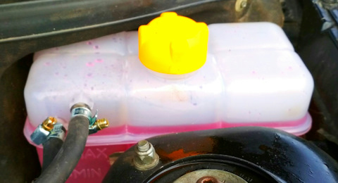

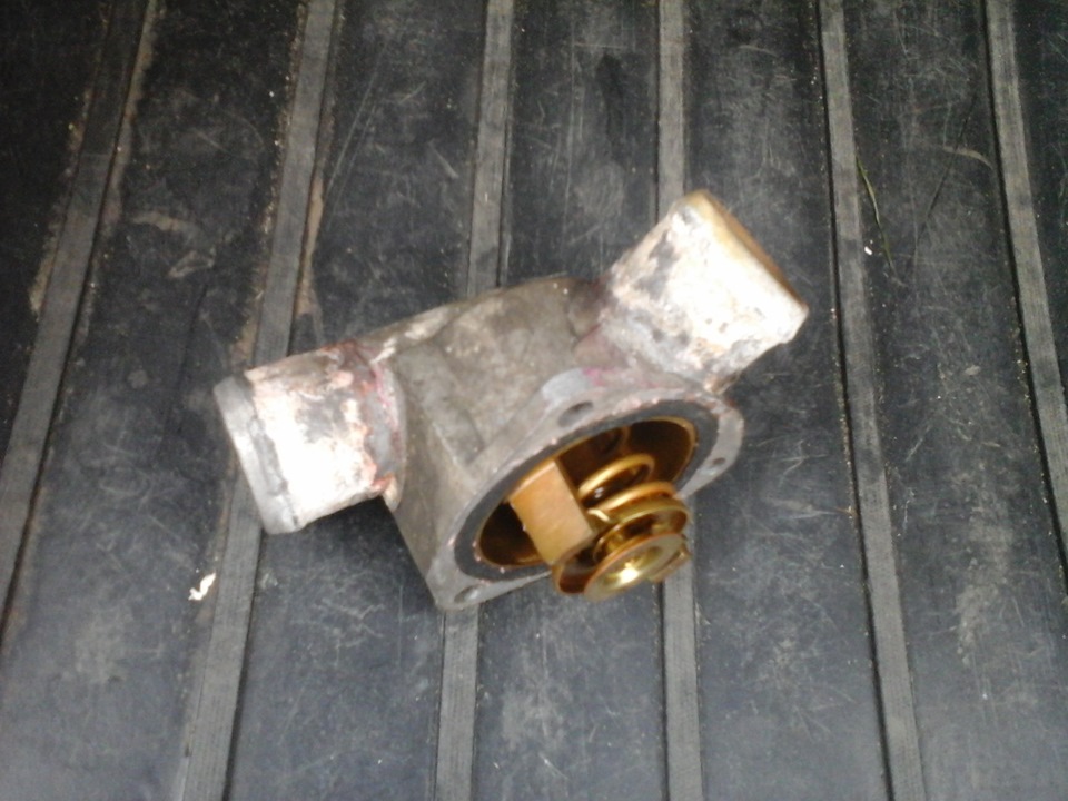

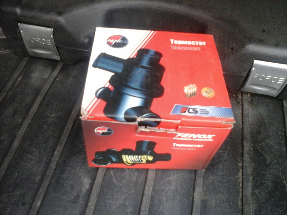

всем привет! на улице +15 а стрелка температуры постоянно выше 90 и очень часто включается карлсон! решил поменять антифриз (как раз пробег подошел). купил антифриз FELIX CARBOX красный, термоэлемент с крышкой и на яму! далее все просто, сливаем старую ОЖ с радиатора и с блока, меняем термостат (в комплекте были хомуты но они мне не понравились и я оставил старые) и заливаем новый антифриз.\
теперь температура держится на 90 и я доволен как слон!
