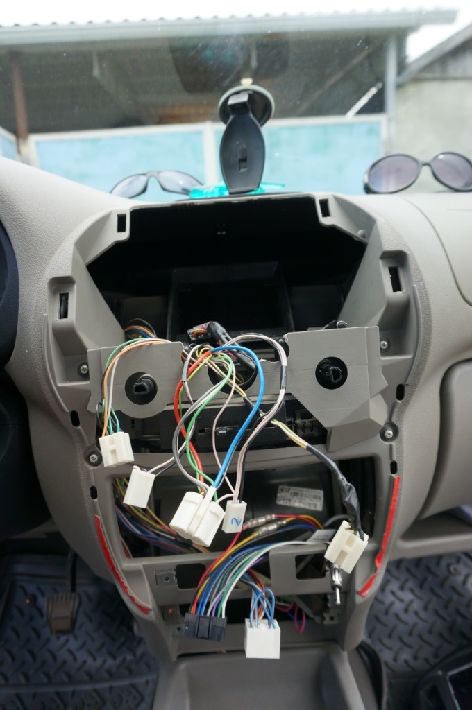

После неудачной чистки кондиционера и прочтения статей автовладельцев столкнувшихся с подобной бедой, было решено добраться до блока АПС (иммобилайзера) и проверить его на наличие подтопления и прочих повреждений.
Для этого была разобрана центральная консоль.
После разборки блока как и предполагалось, внутри находим промывочную жидкость.
Вытаскиваем плату, промываем спиртом и отдаем maxxboxx на сушку и перепайку некоторых деталей.
Спасибо за попытку maxxboxx но увы не помогло.
Блок утонул и сгорел.
Родной блок имеет артикул 1118-3840010-01. Ищем по всем магазинам города и рынкам.
Итог плачевный только под заказ… Заказываем. Облом. У поставщиков такого тоже не оказывается. Теряем время. Пока теряем время выясняем что данный блок но производства другого завода также имеют артикулы: 1118-3840010-03 и 11180-3840010-03.
На итог приобрел через знакомых в Ростове-на-Дону за 2300 рублей с доставкой.
Ставим новый блок. При этом переворачиваем его в низ ногами как и положено чтобы он больше не набирал воду и прочий конденсат.
Скачиваем документацию 3100.25100.12034 "Иммобилизатор АПС 6.1, устройство и порядок работы. Находим пункт "Порядок обучения" и обучаем новый блок АПС под работу с автомобилем и имеющимися ключами. Для обучения требуется красный ключ.

Проверяем. Все работает! Ура! Собираем все обратно. И радуемся рабочей машине и теперь уже чистому кондиционеру :)
