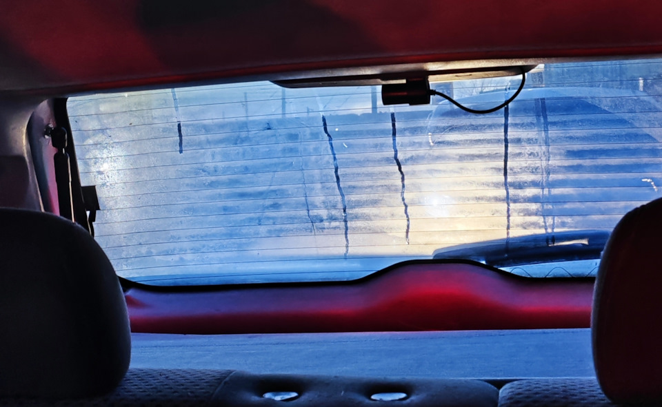

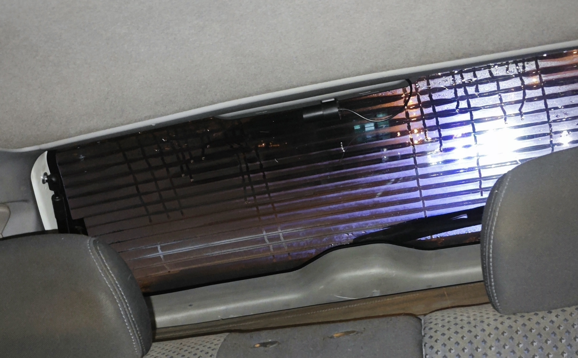

Давно не писал, машинка катается, ничего не происходит. Кроме одной странности.
Стал замечать что сильно потеет стекло крышки багажника:
Подумал что пропускают крепления верхнего спойлера — положил стекольного герметика, не сильно помогло.
Также, когда сажусь в машину — испарины нет, она появляется только когда поездишь.
Хорошо помогает включить обогрев стекла, но это на постоянку очень и очень смущает.
Особенно сильно проявляется в межсезонье.
В связи с этим вопросы:

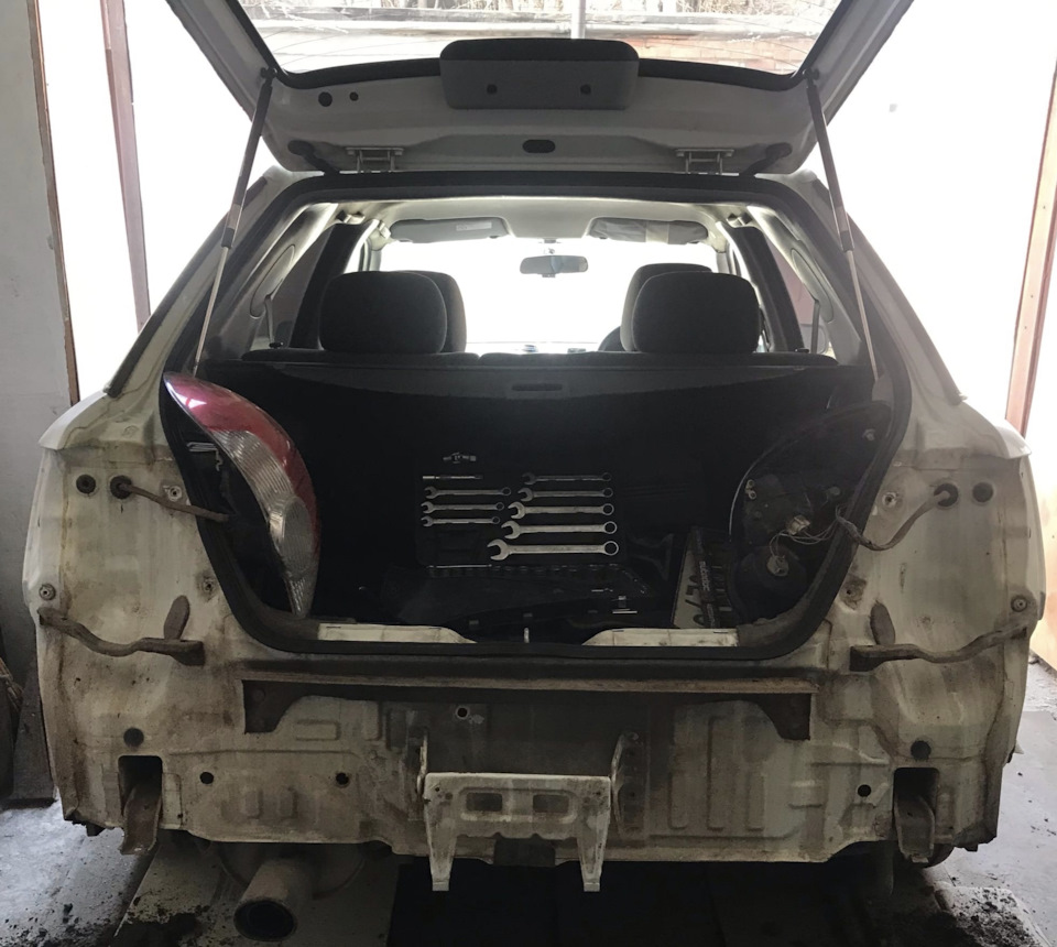

Могут ли это быть клапаны вентиляции кузова ("хлопушки", те что за бампером) — их потеря или засранность (никогда не чистил)?
Если они — возможно ли почистить без снятия бампера? Есть какие-то статьи по этому поводу?
Если не они — что это может быть, сталкивался кто-то? Может я чего-то случайно "заткнул" за 9,5 лет владения?
Когда-то в 2021 году переставлял бампер, но не обратил на них внимание:
Всем заранее спасибо, особенно спасибо за репосты — это поможет таким же как я с такой проблемой.

Может, как вариант, Рециркуляция не в том положении .
Потеет задняя полусфера. Передняя всегда обдувает, если рециркуляция в положении "из салона" — конечно потеет моментально, если с улицы (не горит диод на кнопке) — отпотевает.
У меня боковые передние окна и лобовое так потеют. помогает только печка. Хз в чем может быть причина

Клапаны не засираются, там простые куски резины. Тут либо решайте с вентиляцией, либо с источником появления влаги. Или сами потеть стали сильно или вентиляция нарушена. Может радиатор кондера/печки засорился пылью, или дренажная трубка кондера. А может всё вместе взятое.
Вообще запотевание стекол процесс нормальный. Можете "антизапотевин" купить в автомагазине и обработать стекла.
Спасибо.
Насчёт антизапотевателя думал, даже баллон куплен (женой правда для очков)).
Насчёт остального — передняя часть машины не потеет, именно задняя, причём так сильно именно последние 2 года. Грешу ещё может что ева-коврик в багажник положил, он четко по периметру лёг, может перекрыл чего.
Трубки летом надо глянуть.
