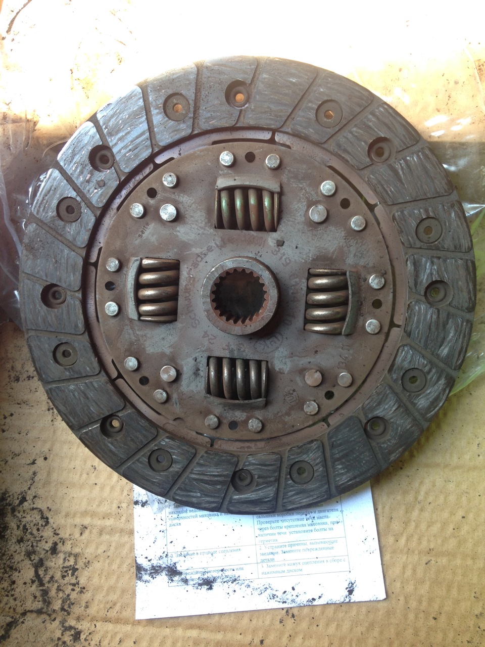

Приветствую. Ну что же, вот пришло время замены сцепления. Сцепление Luk мне хватило на ~60000 км (почти 2 года).
Проблемы же начались со сцеплением на прошлой неделе в субботу. Поехал в г.Набережные Челны, на экзамен. Выйдя с универа, сел в машину, выжал сцепление дабы снять с передачи и чувствую педаль ОЧЕНЬ тугая, и во время выжима произошел странный хруст. Не поняв что произошло снова несколько раз выжал педаль и она стала в итоге более менее вменяемая. Вечером же в воскресенье как обычно вышел на улицу, сидели на набережной и пришлось резко съездить домой, выжимаю сцепление а оно вообще ТУГУЩЕЕ стало, хотя когда останавливался все было хорошо. Кое-как с хрустами включил и заднюю и первую передачи и поехал, далее же до дома доехал без сцепления, благо умею ездить так, опыт есть:) Вчера же, в понедельник, с отцом слетали в г.Набережные Челны (т.к покупаю запчасти только там) и купил новый комплект сцепления. На сей раз взял Valeo.
Сняв коробку увидели что лепестки у Luk же изрядно потрепались, выжимной тоже был в негодном состоянии, именно он, выжимной начал проедать металл лепестков.
Да, и порой бывали такие моменты, едешь на 3 или 4 передаче, резко газ в пол и по-началу сцепление у меня буксовало, первые позывы к замене были.
Установили новое сцепление, запускаем мотор, ииии… О дааа, педаль мягкая мягкая, трогается машина идеально, момент зацепа и трогания с места у машины очень мягкое получилось, всё просто шикарно!
