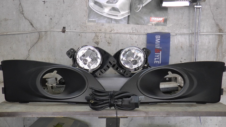

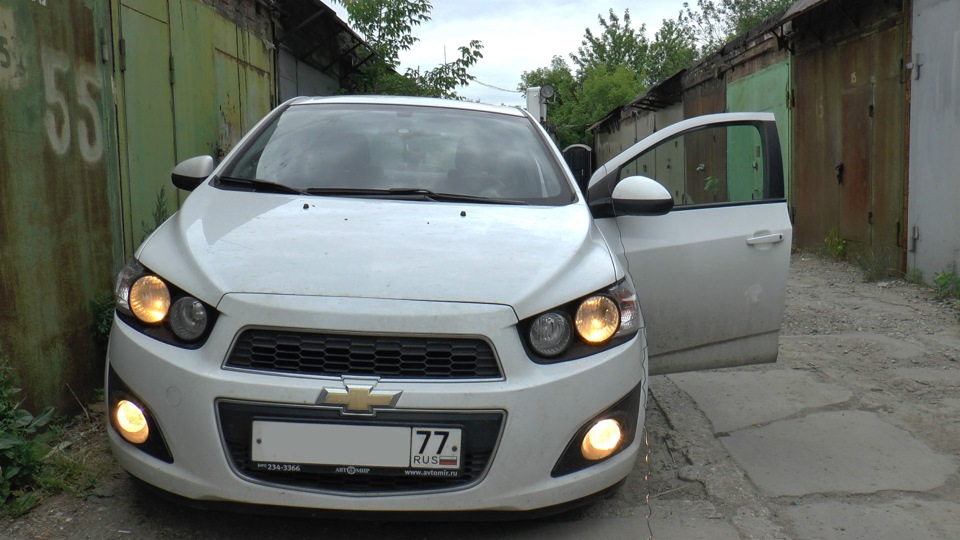

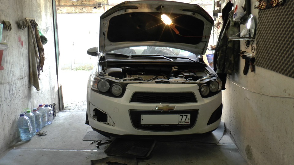

Всем привет! В этом видео я покажу как просто, самостоятельно установить противотуманки на штатные места, на примере своего автомобиля Chevrolet Aveo в кузове T-300.
Если надумаете поставить на свой авео подобный комплект, искать что на ebay.com что на aliexpress.com нужно по поисковому запросу Chevrolet Sonic, так как Aveo он называется помоему только в России. В видео подробно показано как что проводить, как я сделал кнопку, и все прочее. Приятного просмотра!

Здравствуй . Напиши куда девать второй провод, первый плюс на кнопку, второй масса на акком и третий куда? И кстати какой на массу, который от предохранителя идет ? А другой такой же куда девать. Прошу пожалуйста ответь.
Масса в любом удобном месте на кузове. Какой третий? Управляющий? Плюс управления берется с габаритной подсветки кнопок. Это правильно, потому что габариты гаснут автоматически, если забыл их выключить. Соответственно туманки так же погаснут
Управляющий понятно, еще два провода один масса а другой который идет от предохранителя, его куда? Тоже на плюс?
Я к аккумулятору прикрутил
а минус куда прикрутили?)))
