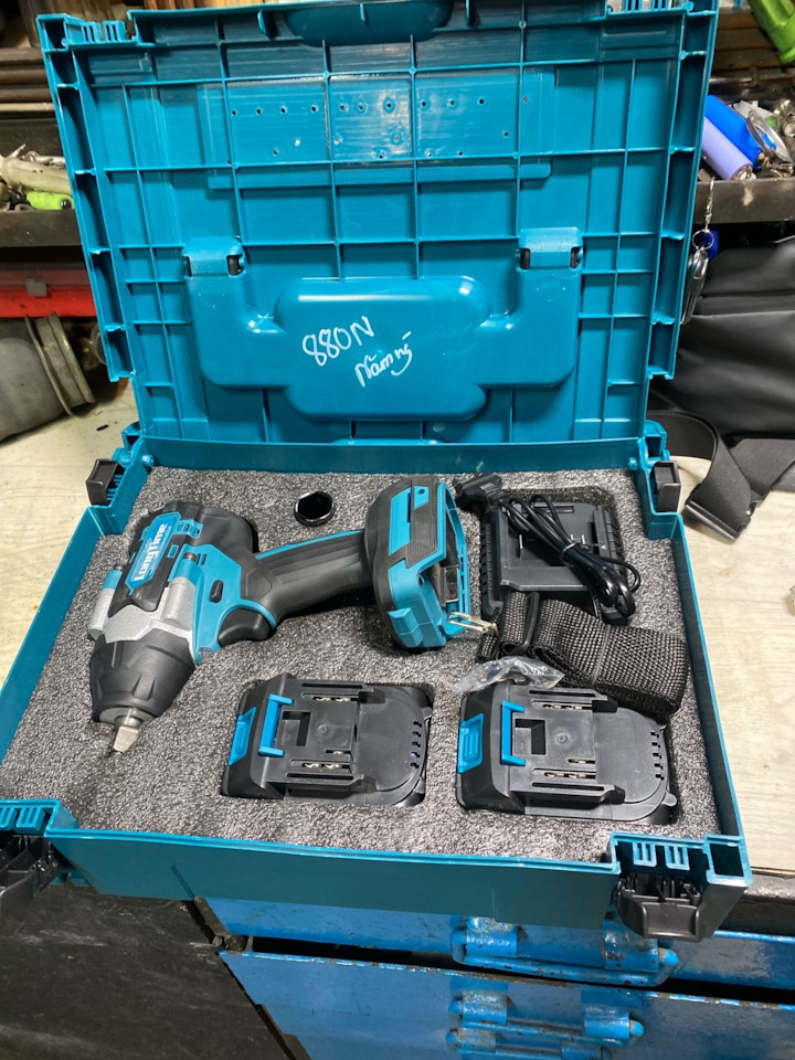

Что за гайковёрт?
Да китайская макита типо. Не знаю крутит на ура вообще и закручивает что не надо протягивать даже после него. Все вообще быстро им сделал. Те же опорники сверху что задние аморты вжик и все и затягивал им.
Колесные гайки берёт на наших чертолётах? И есть ссылка где брал?
Мне с востока привезли гайковерт да шуруповерт брал. Так что не подскажу. Конечно на изи. Откручивает закручивает. У меня просто пневмо лежит гайковер. Я уже и шланг большого диаметра цеплял и ресивер норм на компрессоре. Гайки не брал на тойоте. Короче шляпа. А этот все крутит
Ну понял, спасибо. Себе думаю взять какой-нибудь не дорогой, самое главное чтоб колесные гайки срывал))
Позже попаду в гараж попробую на марке заводские с шайбами гайки сорвать им, как раз турики стоят. Думаю возьмет)

Такой вот
Наклейку по верх наклеили типо макита) а там родное название
ozon.ru/t/XrvN7Rv что-то такое видимо
Ага. Там регулируешь мощность затяжки кнопкой у батареи сверху. А откручивает он на все бабки
