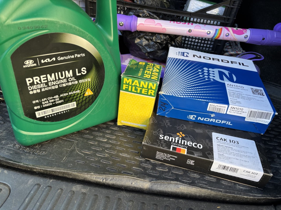

Набор для замены:
Масло орига: Hyundai/KIA 5W-30 05200-00611,
Фильтр масла: MANN FILTER HU712/10x,
Фильтр воздушный: Nordfil an1010,
Фильтр салона: AMD FC25A.

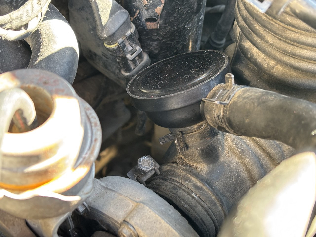

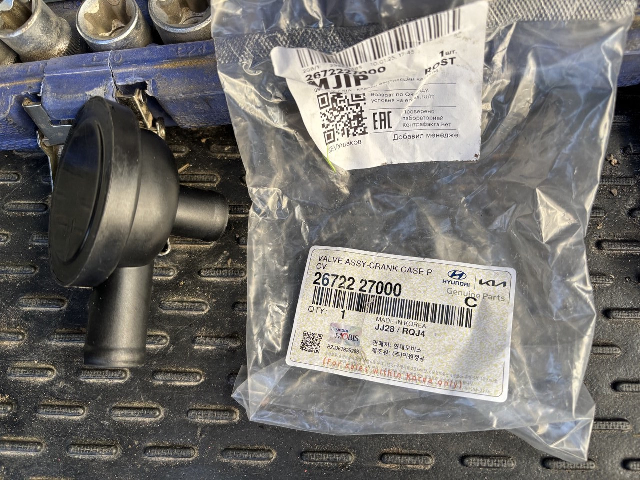

Также сменил клапан ВКГ, поскольку пайпы замаслились, понаблюдаем.
Hyundai/KIA 26722-27000.
Запчасти на фото: 2672227000

после такого масла капиталку сделал, совпадение или нет, не хотел жути нагонять, плюс взгляните на косо напечатанный номер над этикеткой на первой фотке, не пропагандирую ниче, будьте аккуратны
Брал у проверенного магазина. Надеюсь будет все ок 🤞
если проверенный, то другое дело, но впредь будьте осторожны)
alekseyperek
4 года на этом масле все нормально
дело в не "говно-масле", а в возможности купли контрафакта (подделки).
Есть толк менять квкг или нет, тоже хочу поменять
Ну в снятый «засосал» воздух, перекрытия не было, а новый сразу заткнулся
