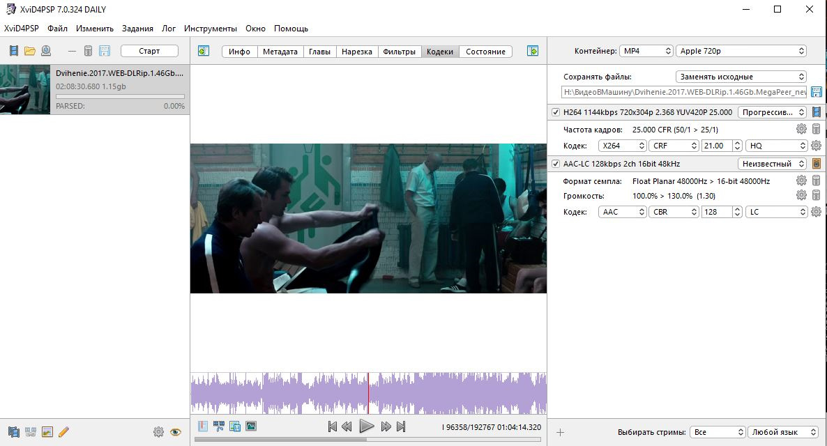

Решение было в некачественной флешке, а точнее в моем случае на 2.04 прошивке прочитал и отработал корректно только usb-накопитель 3.2 Netac 64 Gb.
Оказалось что наш мультимедиа прочитал почти все форматы которые были доступны в моем видео конвертере.
Прочитал и Mp4 и wav и прочие форматы, при чем отображались они как битые файлы, но при запуске видео и звук шли без проблем.
Запустить видео с флешки оказалось не достаточно, хотел что бы Малыш, который ездит с Мамой видел качественную и полную картинку на мониторе.

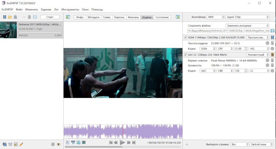

С помощью подбора многочисленных вариантов разрешения и формата видео, максимальным размером под наш монитор — 1920х720 AVI 298.H. Больше размер делать смыла нет, я пытался вывести и 2хххх, 3ххххх и 4хххх разрешение. Оказалось что разрешение 2к Мультимедиа уже не поддерживает и критует при запуске. Звук при конвертации почти во всех вариантах уменьшается примерно на 30-40% от карплей и радио, поэтому в конвертере я добавлял до 150% звук и все нивелировалось.
Если кто то найдет решение или программу позволяющие конвертировать формат на весь экран от края до края, просьба поделиться знаниями!

Добрый. Проблема со звуком решилась после перекодирования всех видео в формат на фото. Показывает на экране с небольшими полями. примерно в 1 см.
Добрый день. У меня на видео картинка идёт, а звука нет. Подскажите что не так?
Попробуйте поменять аудио в любом конвертере видео на АСС
