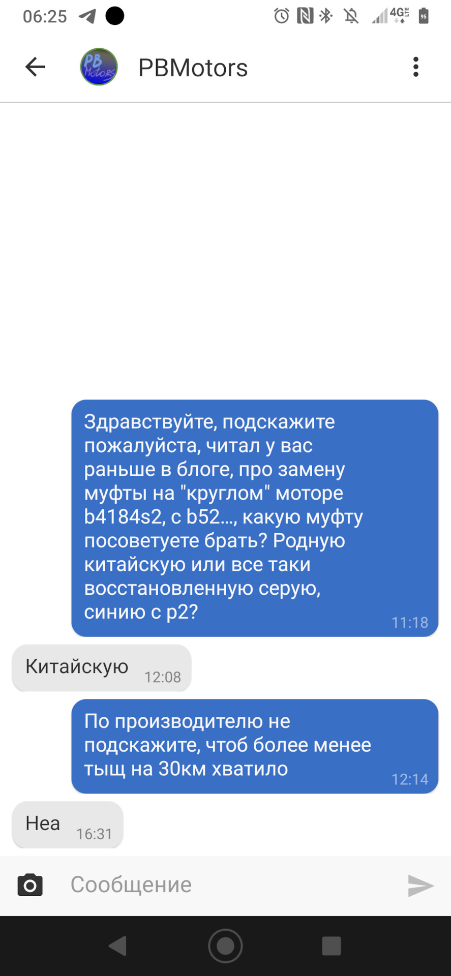

И никто не посоветовал Китай поставить🤔🤔🤔
Те же кто изначально топил за этот эксперимент, больше не призывают к установке с р2 платформы, они же мне посоветовали ставить китай, ждёмс…
ээх а холивар про взводится и не взводится))
Немного не понял
Чем-то плохо ставить эту муфту ?
Честно сам не врубаюсь почему, но получил такой ответ, жду когда за стрекочет, пока собираю информацию.
Они же еще у кого-то на впуске, у кого-то на выпуске стоят, кто-то ставит те которые со впуска на выпуск и тд и тп.
Про китайский оригинал, по моему был только один отчёт на д2 и то вроде бы неудачный, поэтому тоже склоняюсь в сторону восстановленной от старших моделей

Вы вот пишите всякую ерунду вводите автора в заблуждение. У вас совершенно другой автомобиль и другие болячки, а то что на обеих написано Volvo это совершенно не о чем не говорит. Не у всех в огороде яблоки одинаковые. Не пишите пожалуйста то, в чем не разбираетесь. Тут на сороке первой муфты ходят 60-100к км обычно не более. Это болячка. Лечиться свапом на муфты от старших моделей либо заменой на новую. Послушайте что Роман Хоббот говорит, он в отличии от вас действительно умные вещи часто советует.
Он же не просто так хобот, для того чтоб понять надо просто деталь разобрать, Я разбирал, поэтому и пишу, а вы можете делать и слушать
Если бы вы действительно разбирали муфту на ДАННОЙ модели, вы бы видели выработку на "пальце" и вопросов бы небыло. Сейчас вы показываете только ложь и некомпетентность. Она(деталь/палец/поршень, надеюсь понимаете о чем я, гуру муфт) и создаёт тыртыртыр. При должной сноровке её, теоретически, возможно сделать из хс или на крайняк ст45 закалённой до 55-62. Но стоимость будет не оправдана. Новая муфта та, что у автора номерная, это уже муфта со старших моделей которая действительно легко выхаживает 200-250к, то есть, по сути, весь срок движки, тк имеет другой конструктив.

Не вводите в заблуждение. Ещё как ломаются. У нас муфты AISIN не такие, как на старших моделях INA. Просто меняют на INA, в раз и навсегда.
9497786 вместо 6900015?
Незнаю точно какая у меня старая стоит но написали что 9497786 встанет без изменений
Ставят эту и синюю, я поставил синюю, полëт нормальный
Тоже на синий муфте.
