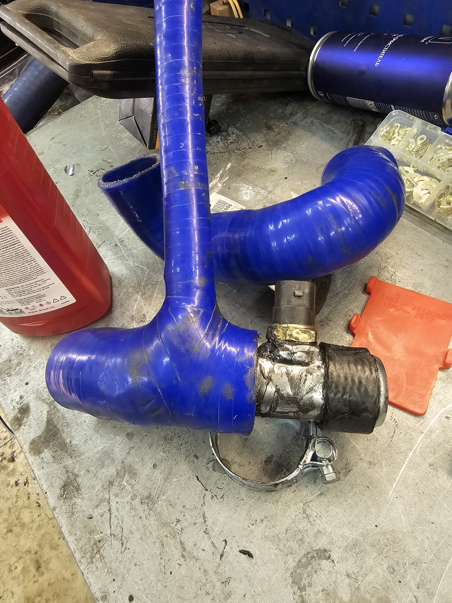

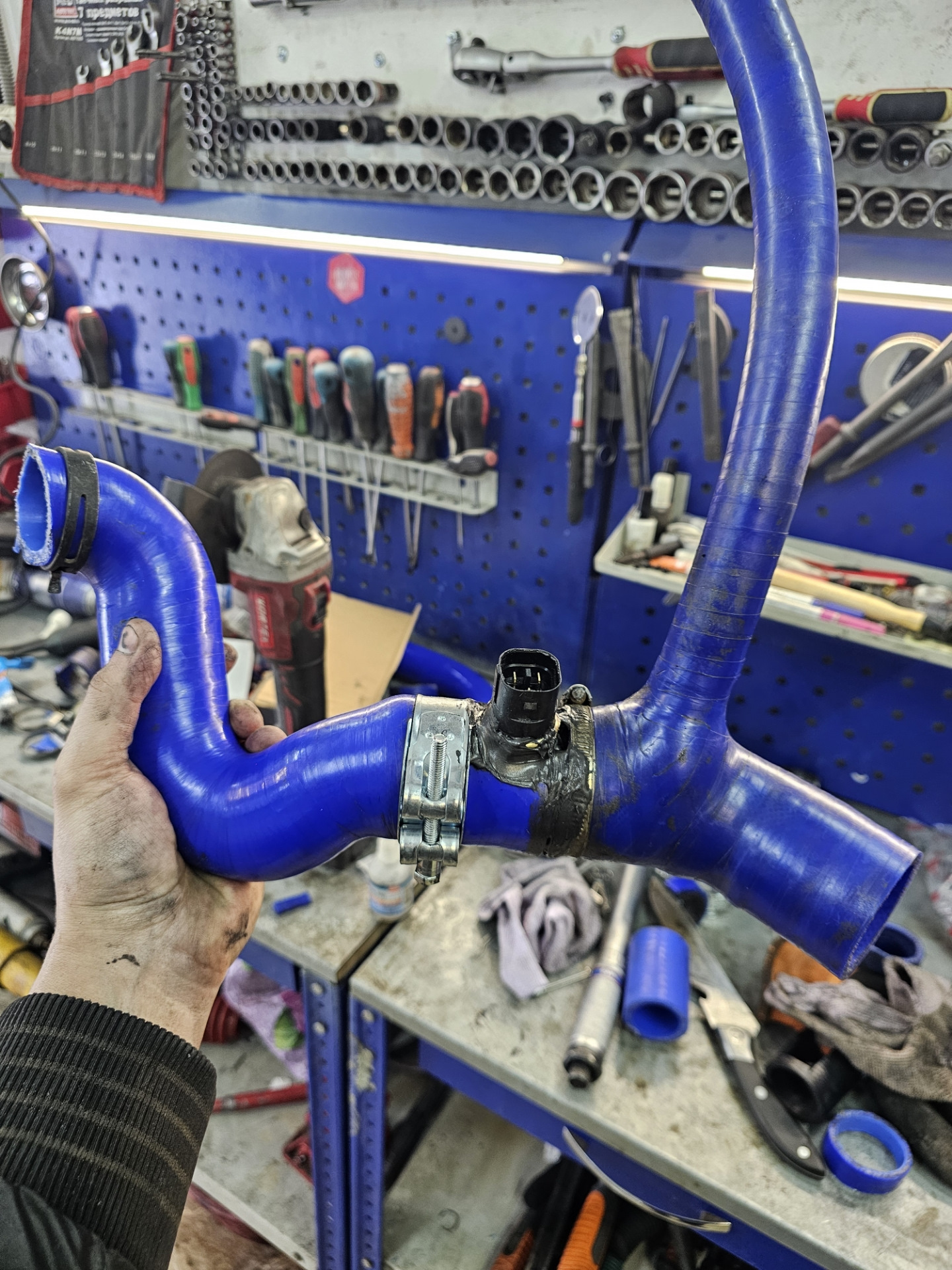

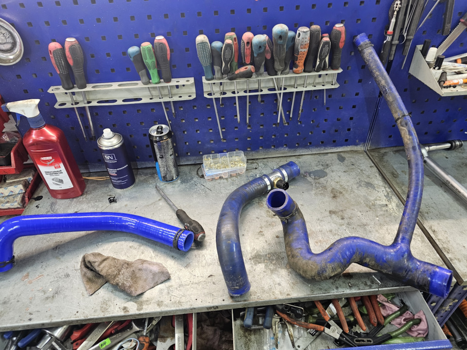

Сегодня перенес датчик включения вентилятора в нижний патрубок. Вообще думал что все просто, снял патрубок, разрезал, поставил переходник с датчиком и поставил обратно… ага, щааааз. Я не учёл одного. Диаметра патрубка… а он в разном месте разный… Внутренний размер нижнего патрубка от 42 мм до 44 мм… а переходная муфта 38 мм… поискав в интернете максимальный размер 40мм… МАЛО! надо что то делать.
Была бы синяя изолента, было бы проще… но увы…

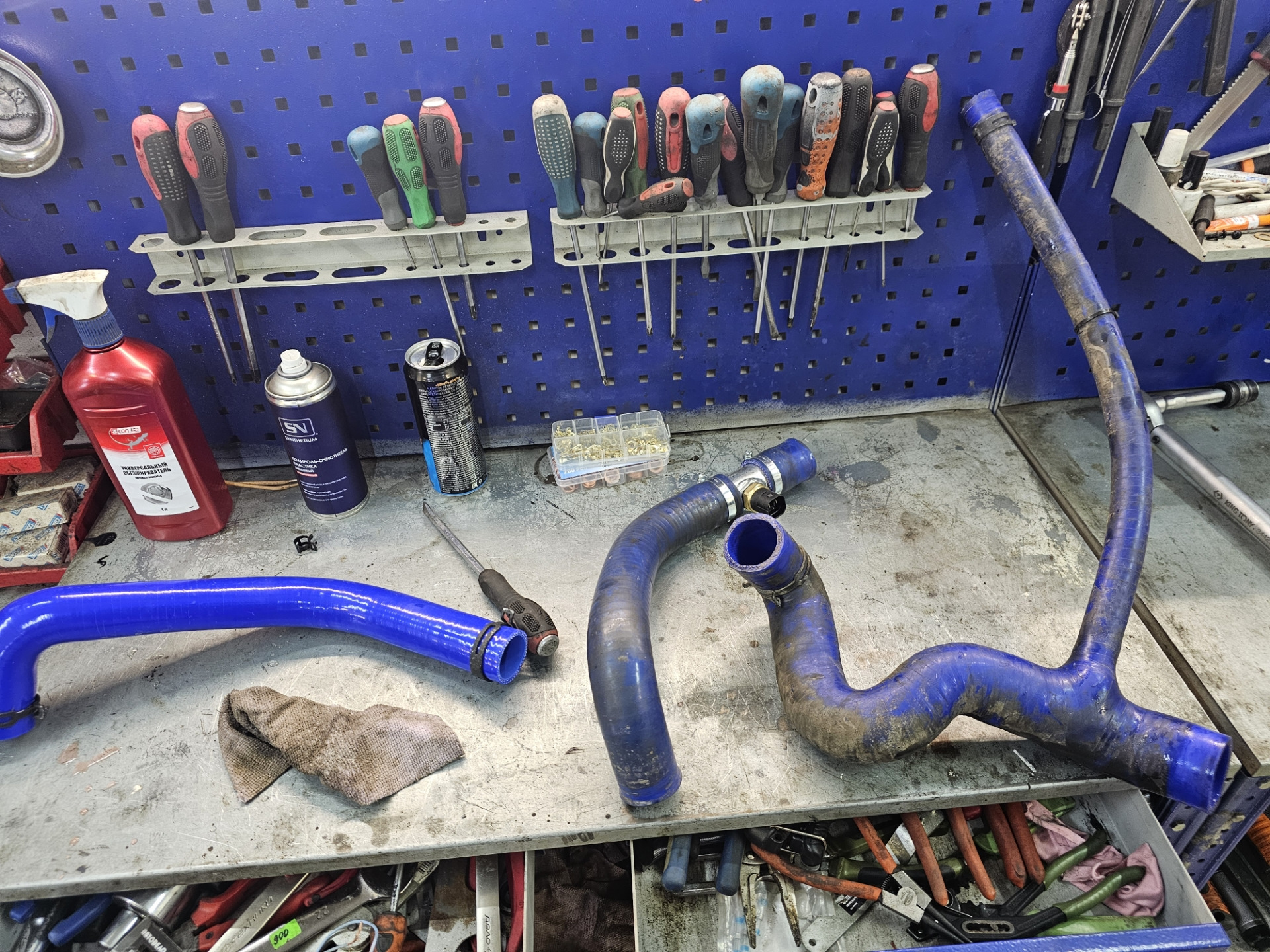

Сгонял в магазин, купил верхний патрубок радиатора резиновый от уаза, отрезал кусок и примерил. Заходит туго, плотно, хорошо.
Вклеил в патрубок, часть патрубка резинового замазал все герметиком.
Со второй стороной поступил так же, и получилось неплохо.
Поставил все на место, подключил датчик и поехал кататься.

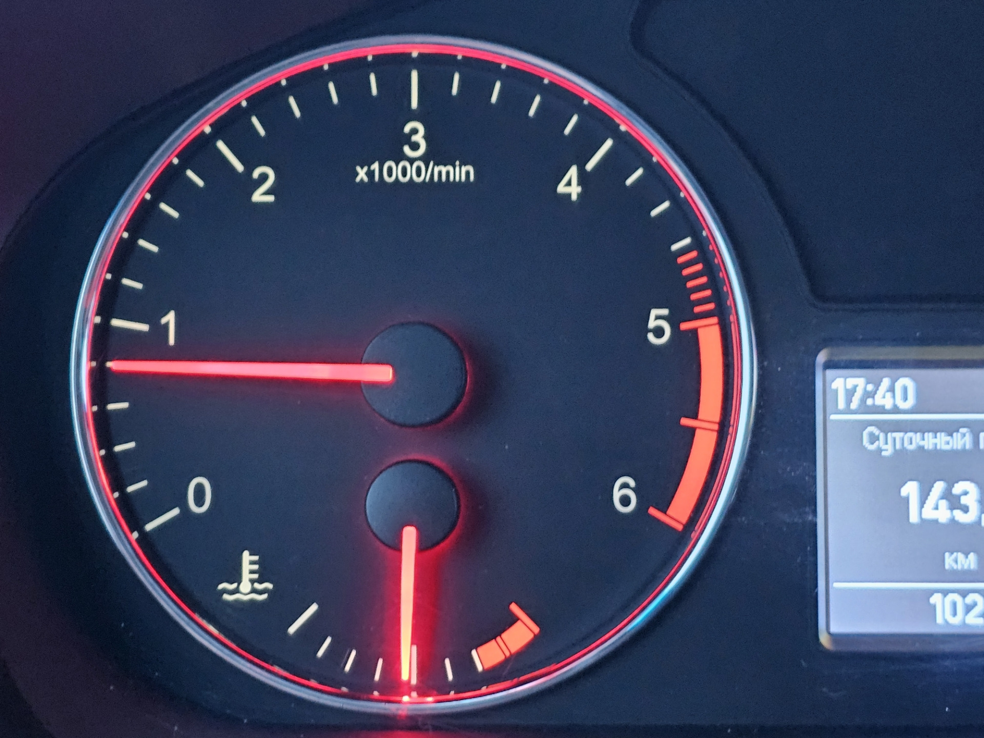

Температура 87-86 держится стабильно. И это с намордником.
Завтра сниму с утра, посмотрю на результат. Переделкой прям доволен

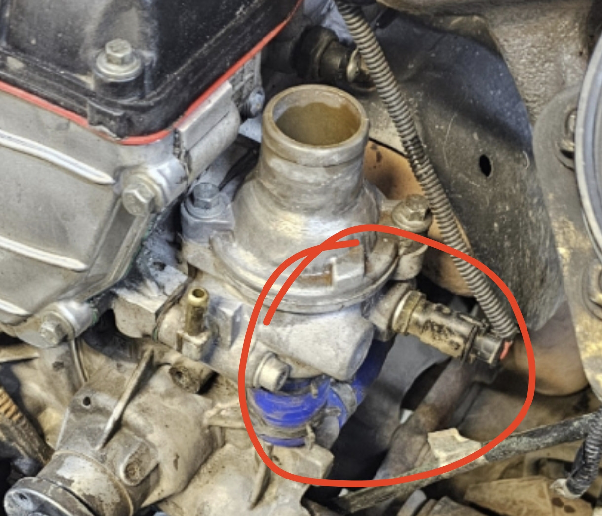

А вместо заглушки на левом бачке радиатора датчик не установить?
Думал от этом, но опять же он ближе к верхнему патрубку
на оде там стоял штатный, так то он в бачке и жидкости, еще как контролька работал, если не видит температуры, значит антифриз сбежал. но здесь резьбу я не знаю.

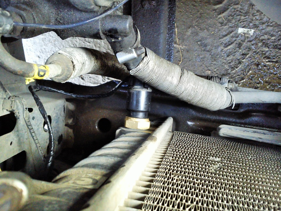

Проблема найти туда датчик именно на включение, все что смог в свое время найти на "стрелку". Так то там резьба по идее под обычный датчик тем-ры УАЗовский.
Как бы можно и без вандализма. www.drive2.ru/l/650474928356723875/
А какая резьба у датчика?
12х1,5 вроде, это же стандартный датчик дтож
Fox71r
Там же даже отливка под него есть. Раньше стояло 2 датчика, один на приборку, второй на мозги. Зачем велосипед то изобретать? С этого места берется темпиратура ЭБУ, ну и соответственно, показания будут идентичны
Главное что бы он в гур не упирался
Ну там на "тоненького" если защёлка будет снизу, то сложнее отстегнуть фишку. А так вроде норм, у меня влезло
А что за датчки? Обычный который?
Я себе "быстрый" поставил BOSCH 0281002209

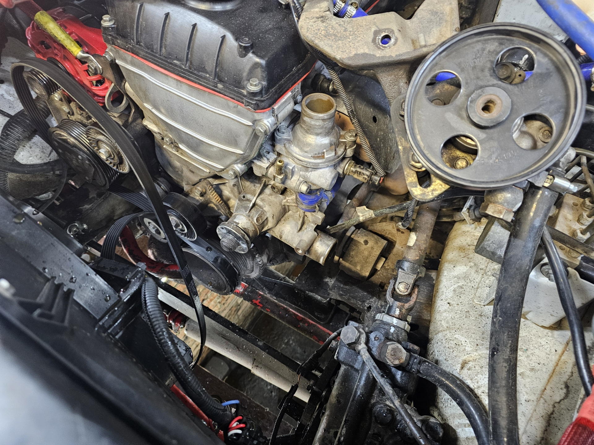

А зачем менять место установки датчика? Что это даёт?
Корректно работает вентилятор. Если он стоит вверху, то при открытии термостата, сразу включается первая скорость, не важно что радиатор ещё не нагрелся.
Я правильно понимаю, что антифриз из помпы по вашему мнению течёт по верхнему патрубку медленно, и это влияет на скорость нагрева радиатора и датчика (верхнее расположение), при условии, что расстояние между ними менее 10 см. И в результате этого нагрев происходит неравномерно, то есть вы экономите минуты вращения вентилятора? Я полагаю, что эти погрешности в скорости нагрева и остывания незначительные. Думаю, что в нижнем расположении датчика больше минисов: так например: двигатель будет больше перегреваться, так как время включения вентилятора увеличилось. Датчик в нижнем расположении сигнализирует, что температура ещё только 85°, а по факту может быть 95° и больше.
Если автору требуется включение вентилятора не на 85°, а на более высоких температурах, то лучше заменить датчик на другой, но оставив его в верхнем патрубке.
Хорошо. Возьмём заводские решения, Автоваз. Датчик включения расположен в нижней части радиатора. Не нравится автоваз? Опель вектра б. Датчик температуры стоит внизу радиатора. Москвич 2141, смотрим и опять Датчик температуры снизу…

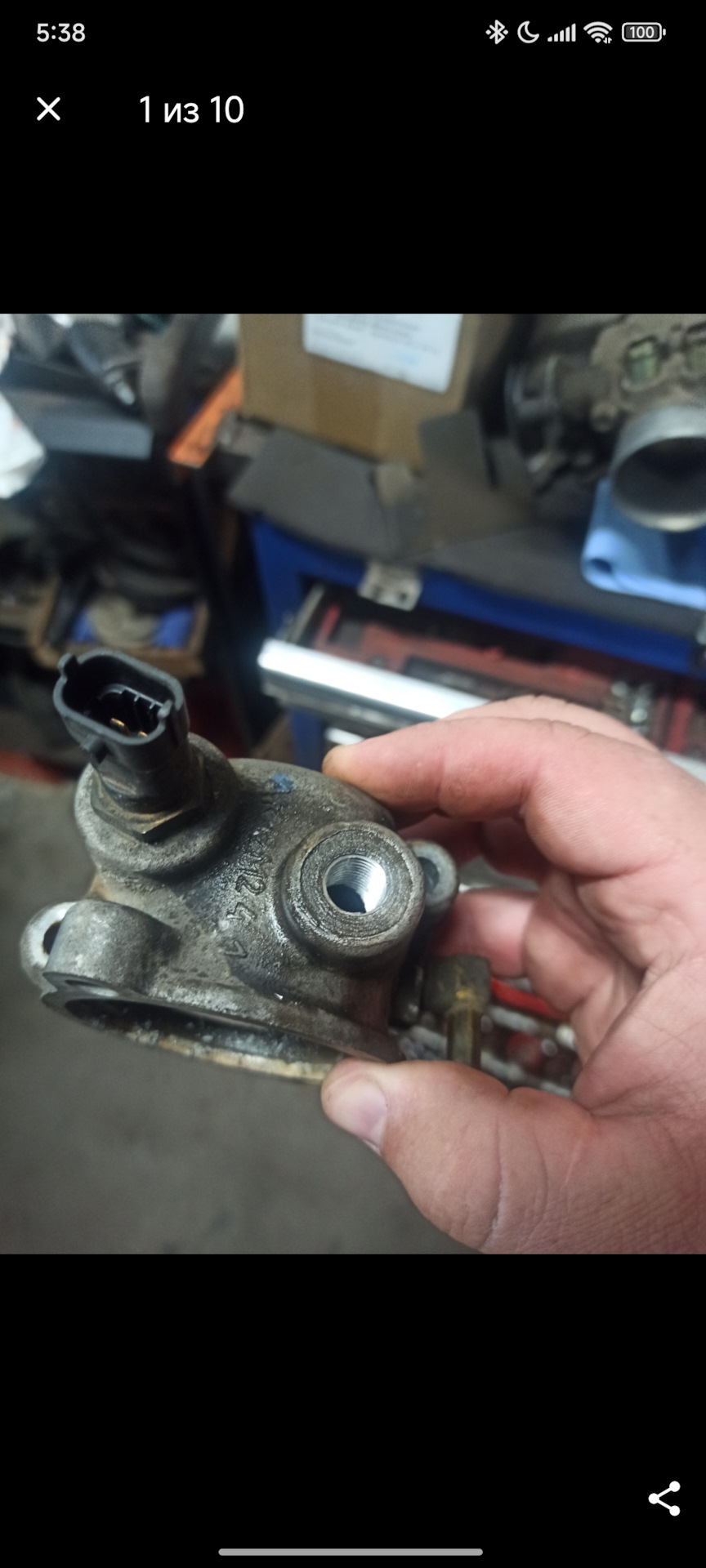

Самые корректные показания температуры в ДВС 409 будут сниматься с корпуса термостата. Если ничего не наколхожено в виде подачи на печку и т.д. переставляем датчик температуры ДВС на соседнее неиспользуемое место, стандартное перерезаем резьбу под вам нужный датчик. И подобрать по включению нужной вам температуры, раз этот неадекватно работает в верхнем патрубке.
Всё верно! — штатный датчик именно от туда показания берёт и не с проста же инженеры именно так установили. В идеале сделать так чтобы вентилятор включался вместе с доп. помпой чтобы после остановки с догревом бороться. К лету думаю так сделать. Штатная система у меня вполне нормально работает без всяких доработок но вот догрев напрягает.
Догрев не победить. Отчасти симптомы можно убрать. Но все равно будет.
