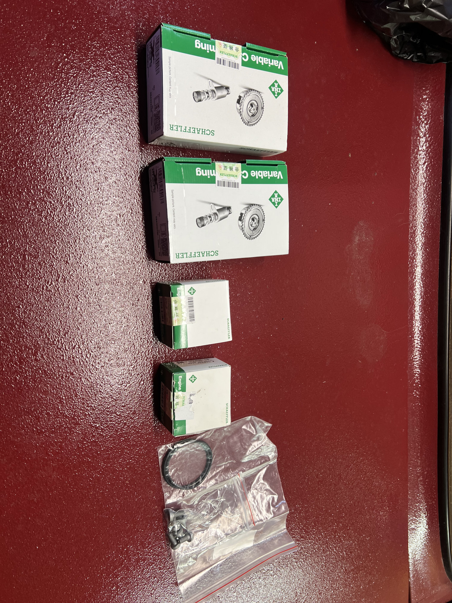

Купил все необходимые З/Ч, съемники и динамометрический ключ на 3/8 взял у знакомых, ну и поехал менять в гараж.

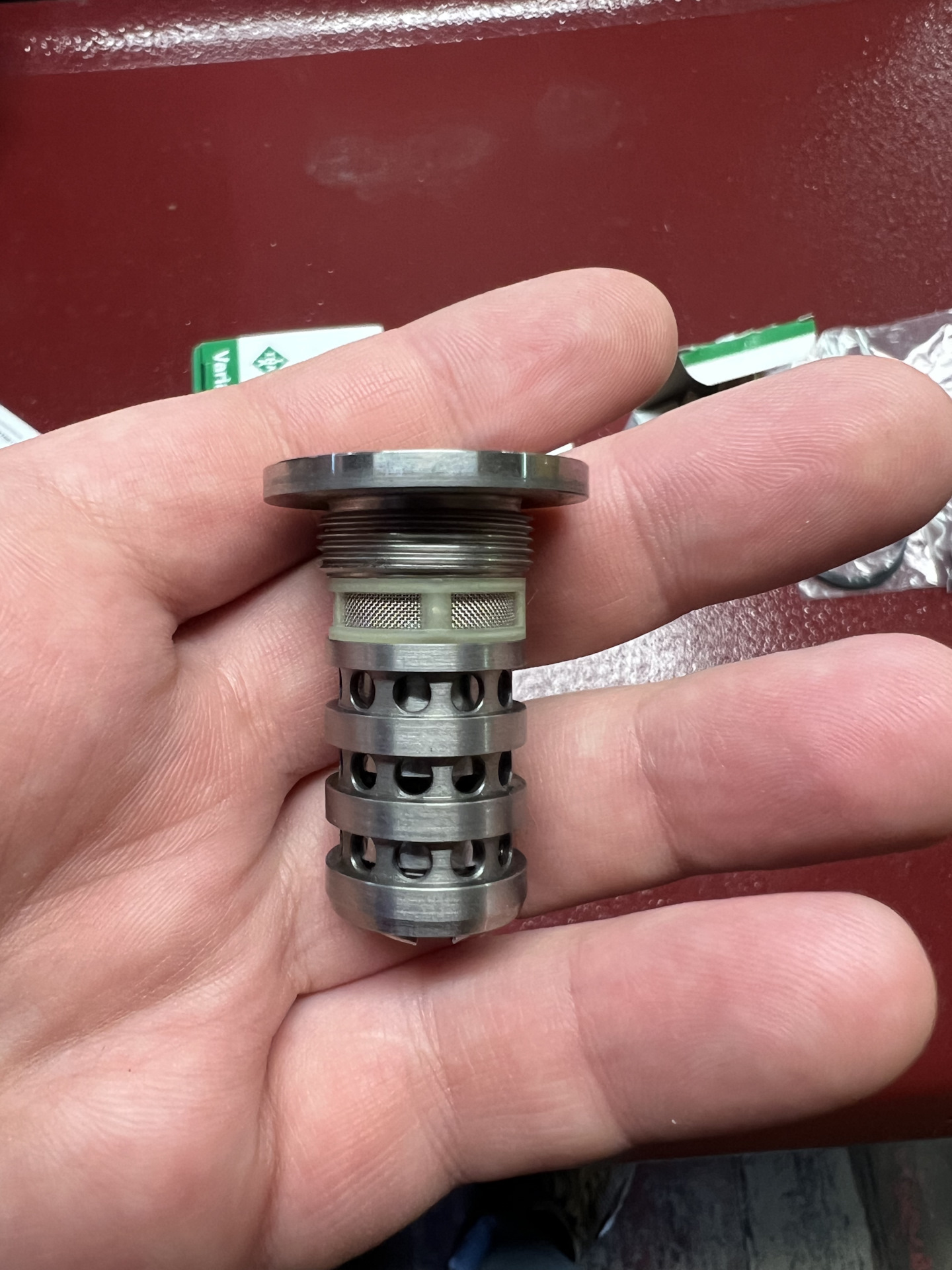

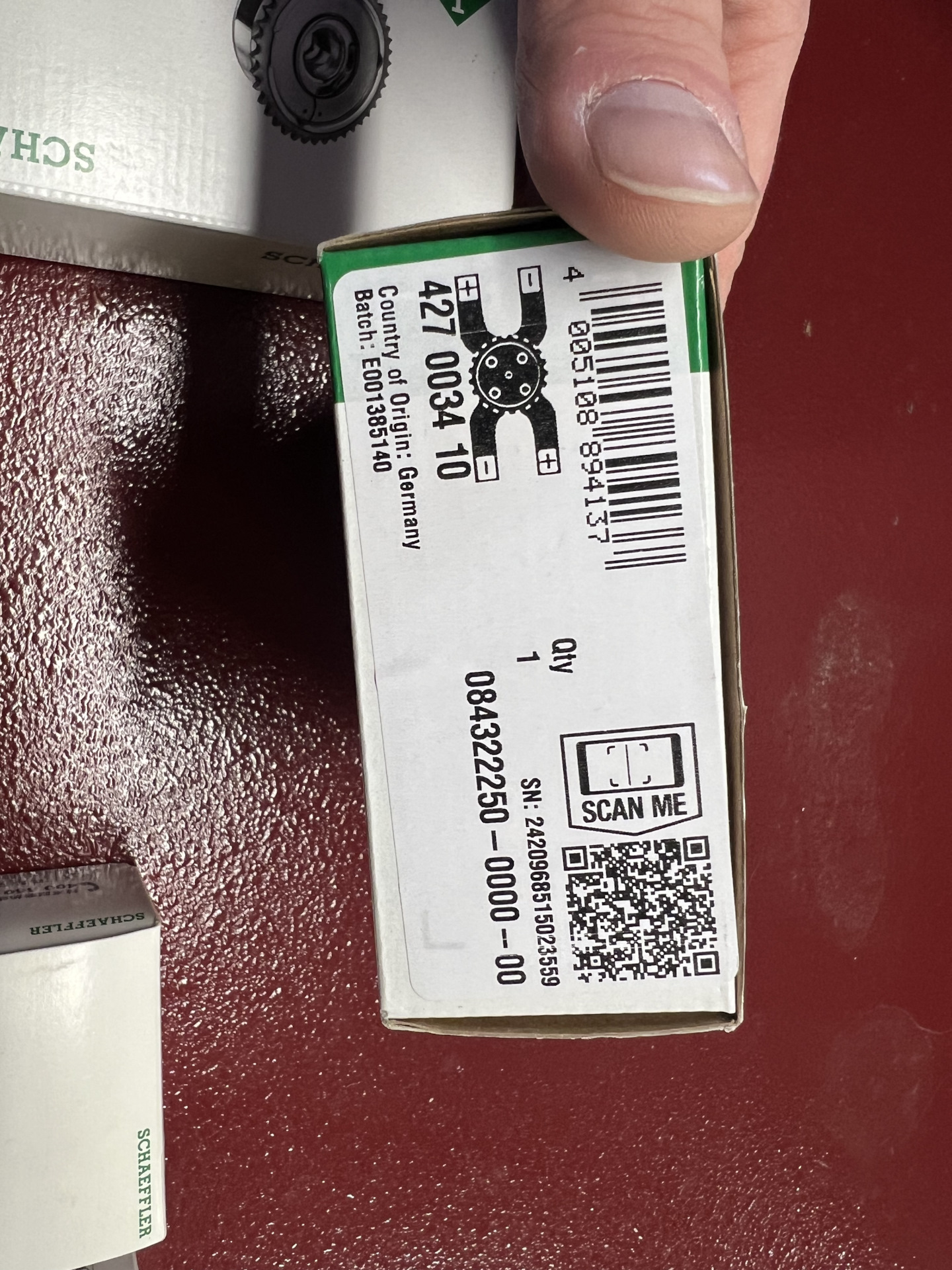

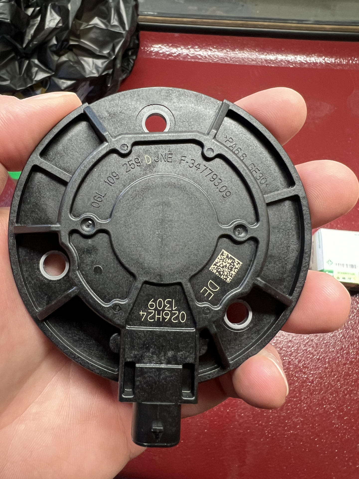

З/Ч:

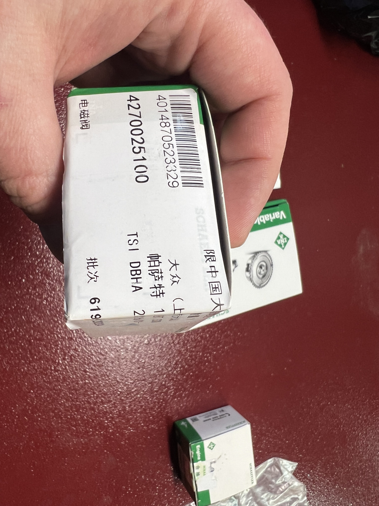

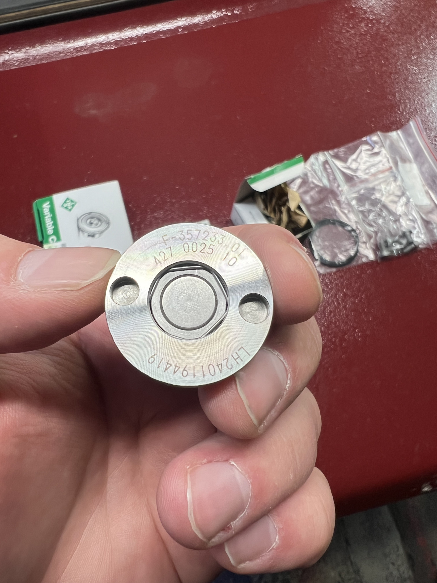

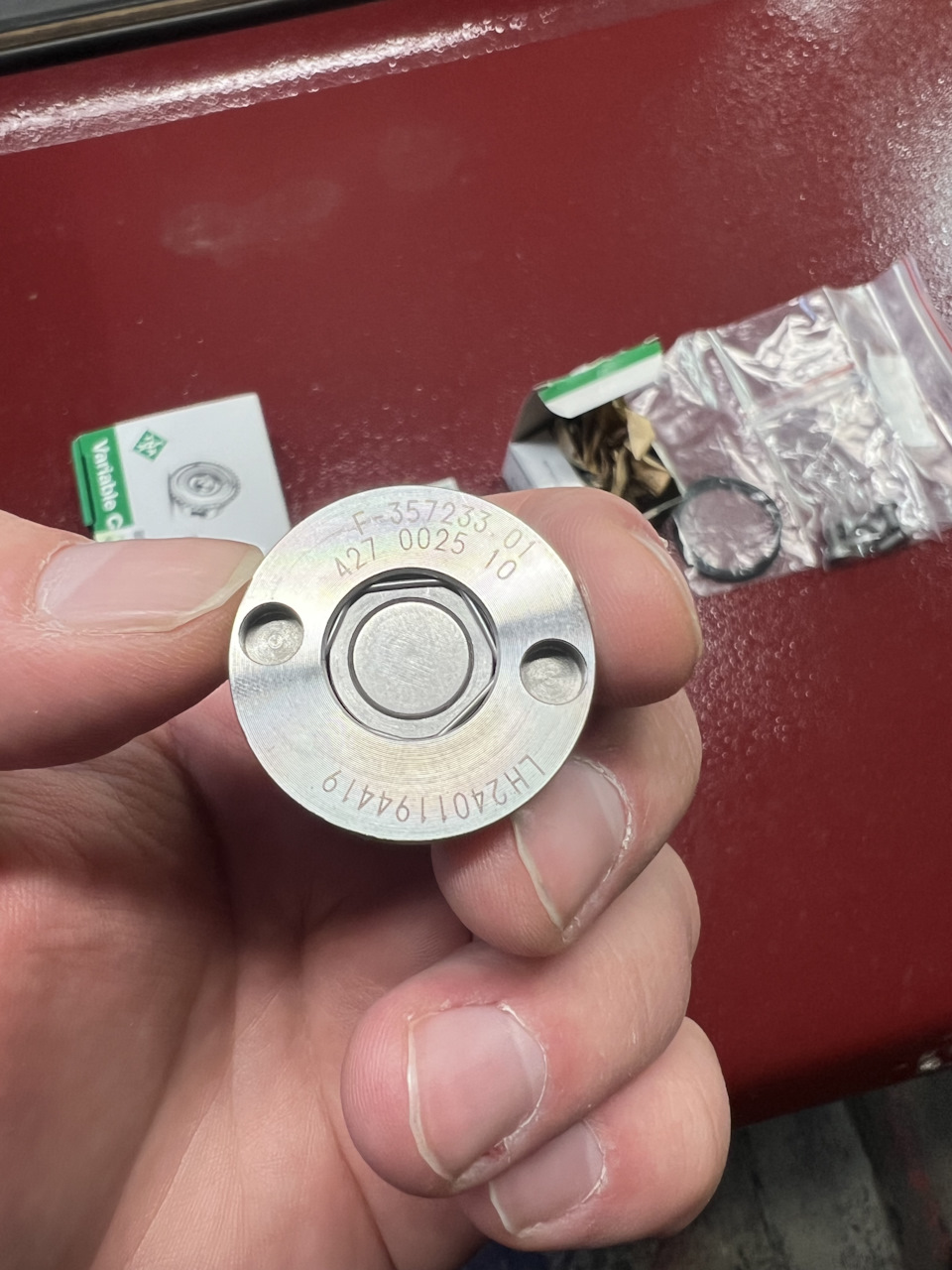

427 0034 10 электромагнитный клапан INA, ориг номер 06L 109 259 D (за 2 шт вышло 4 600₽)
427 0025 10 мех клапан INA(за 2 шт 5 260₽)
Прокладки 400₽
Болты 360₽

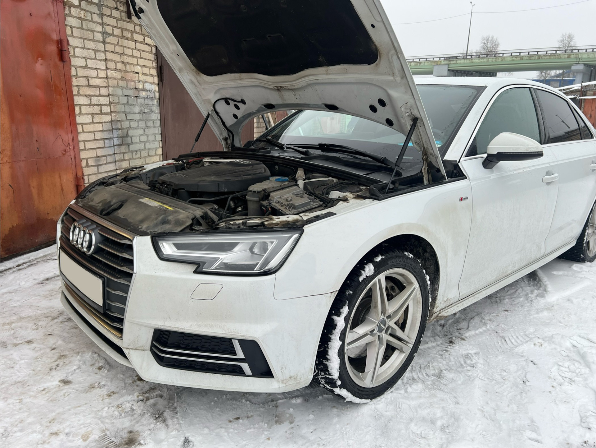

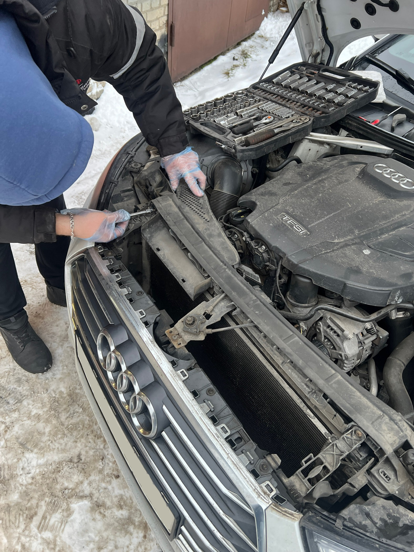

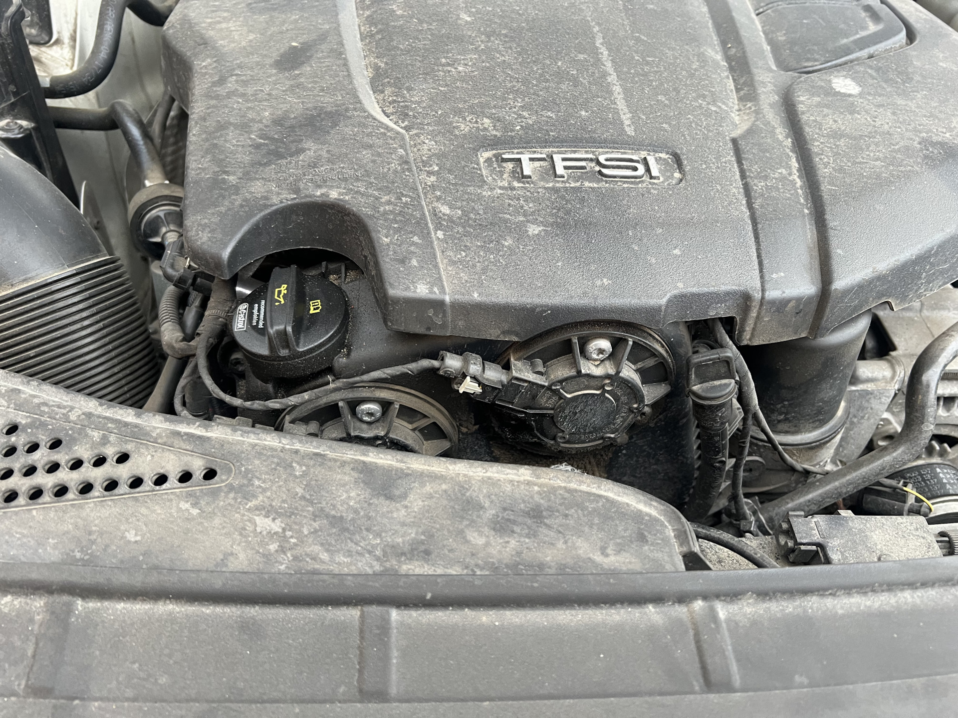

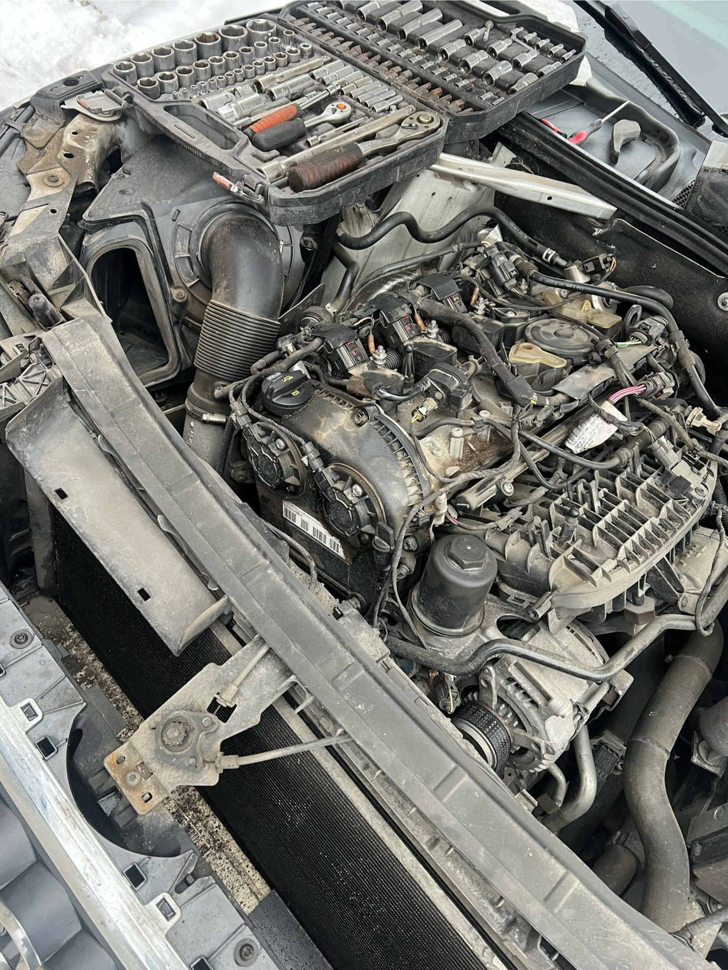

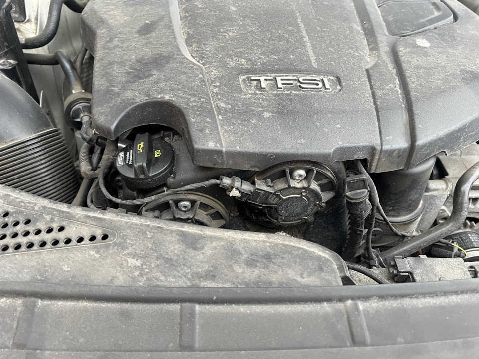

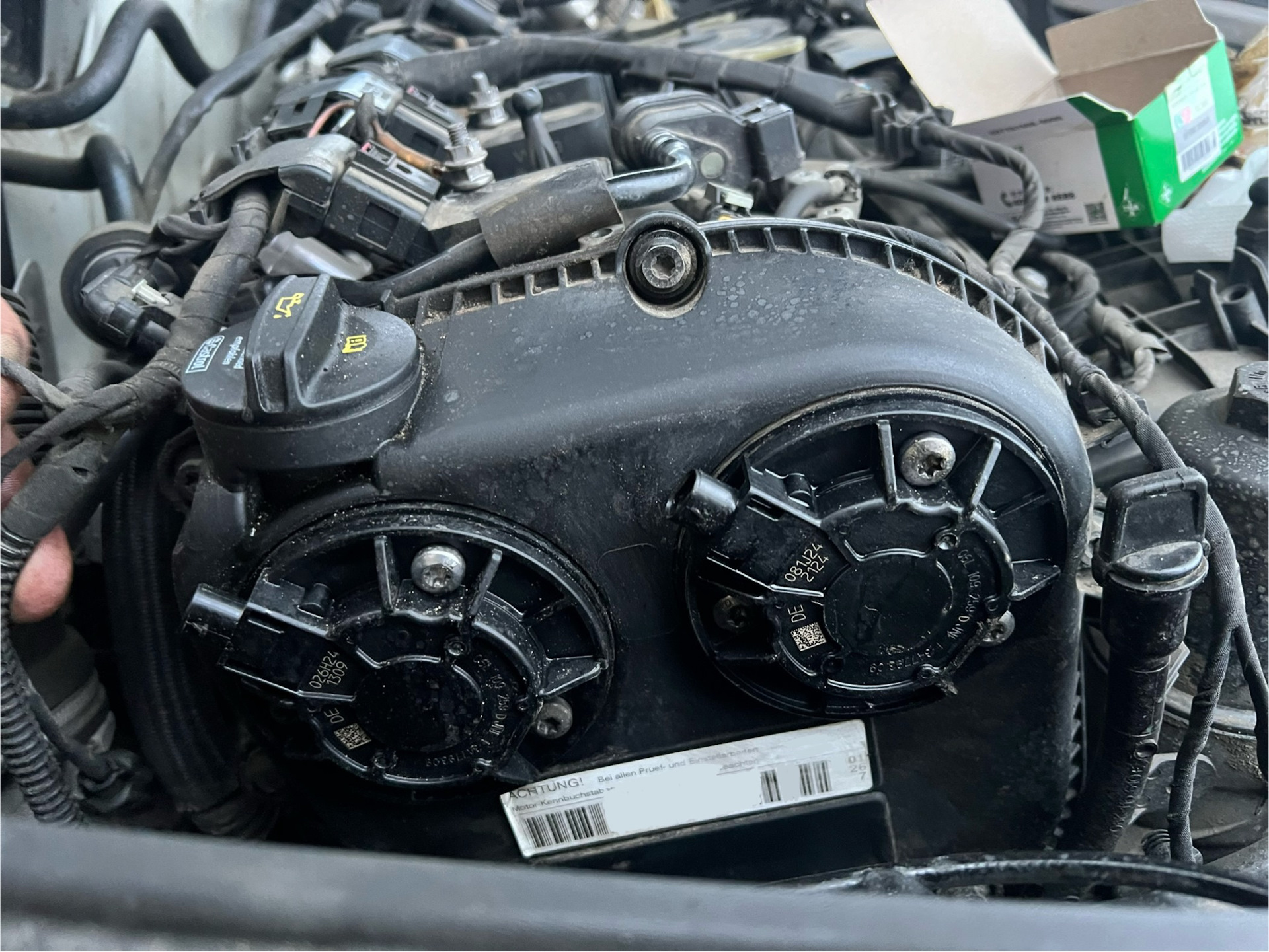

Ну вот я в гараже, меняли все вдвоём с другом, первым делом увеличили себе свободное рабочее пространство сняв лишнее(кожух от воздуховода), снимается легко, а место добавилось прилично.

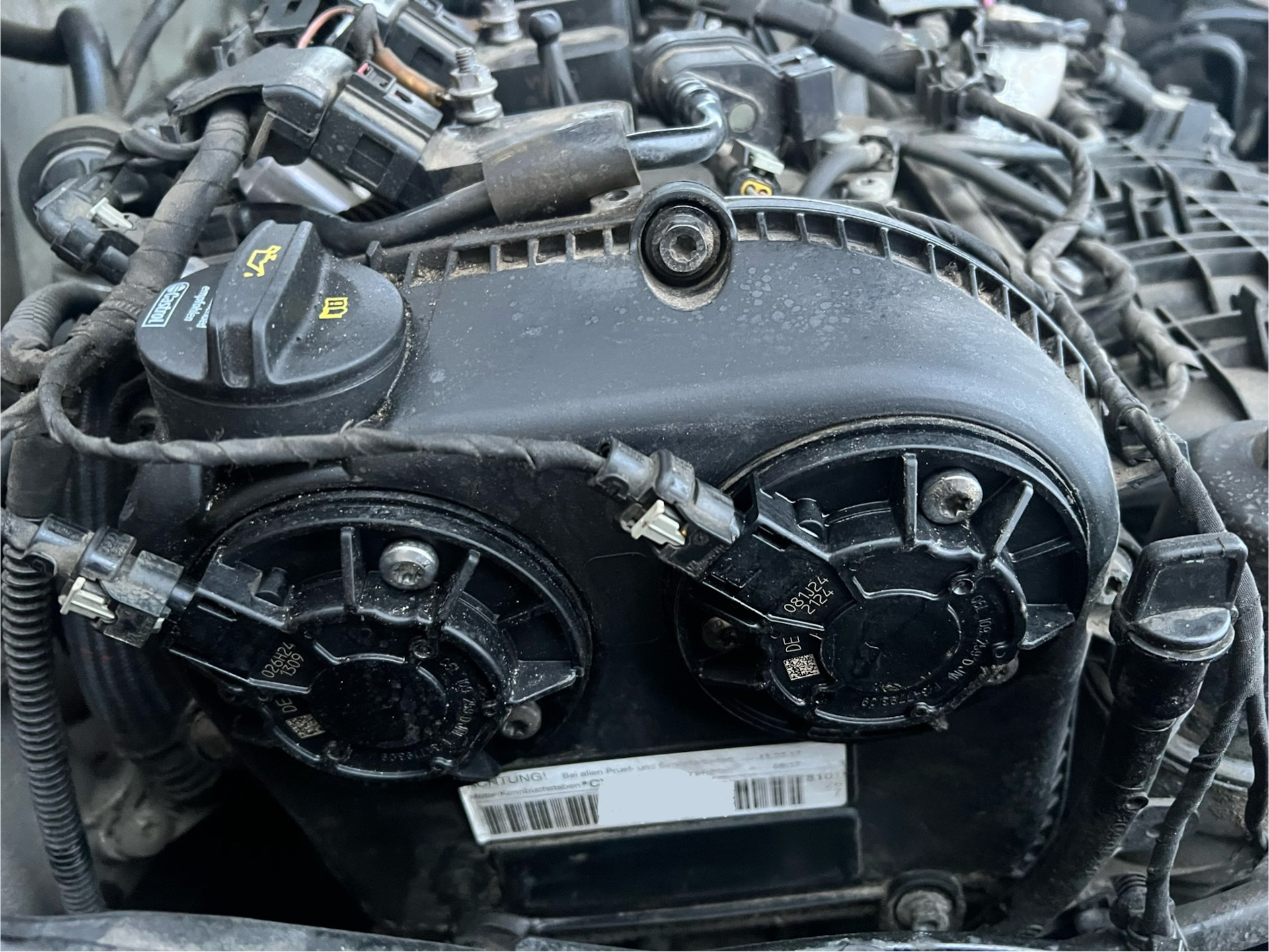

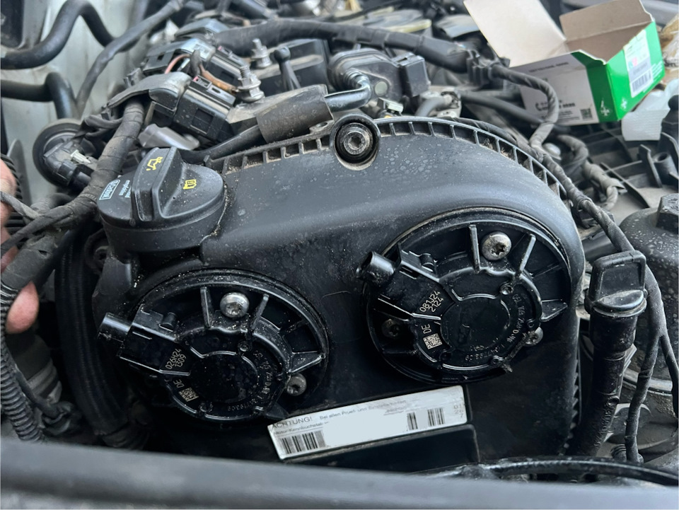

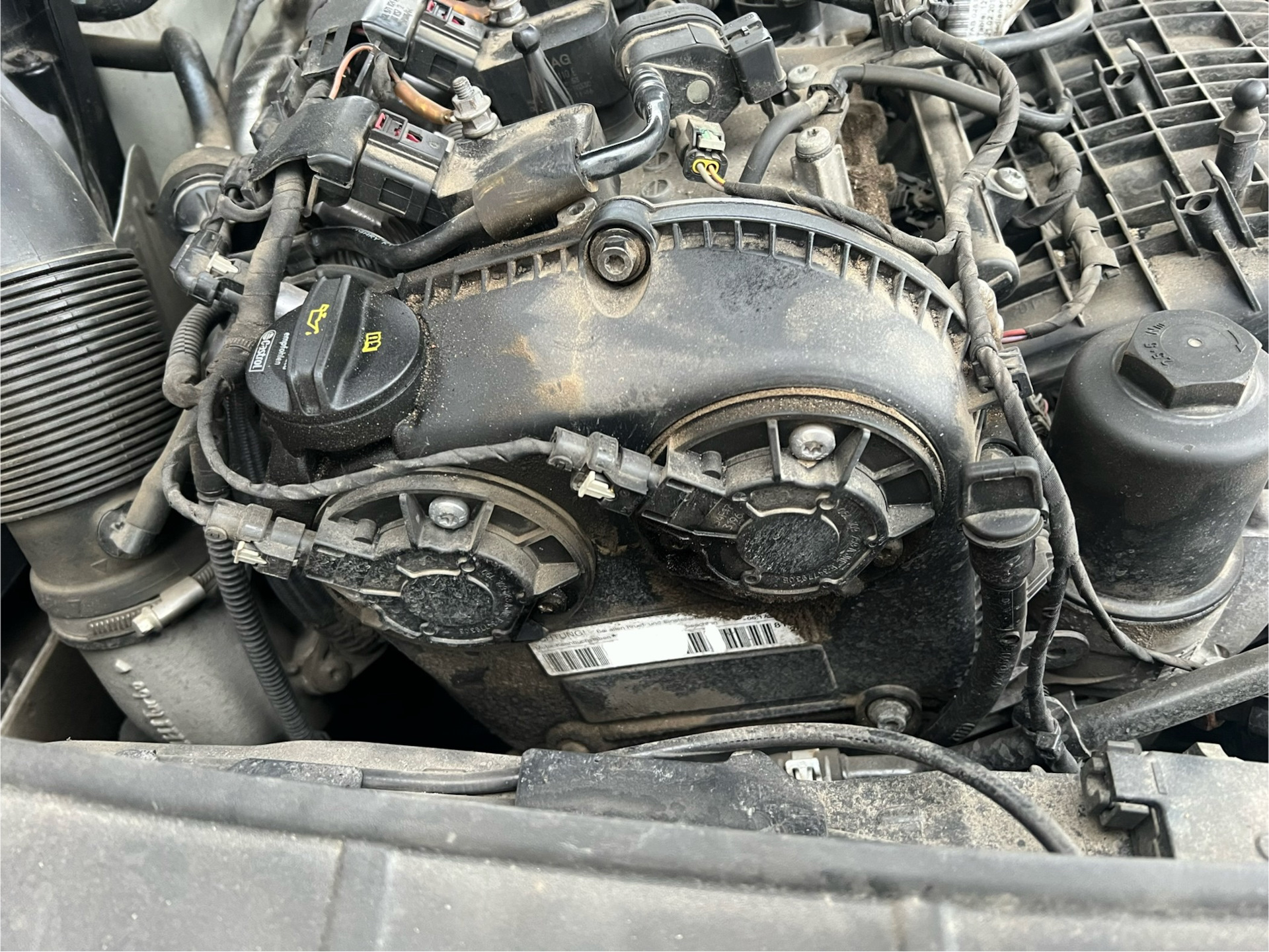

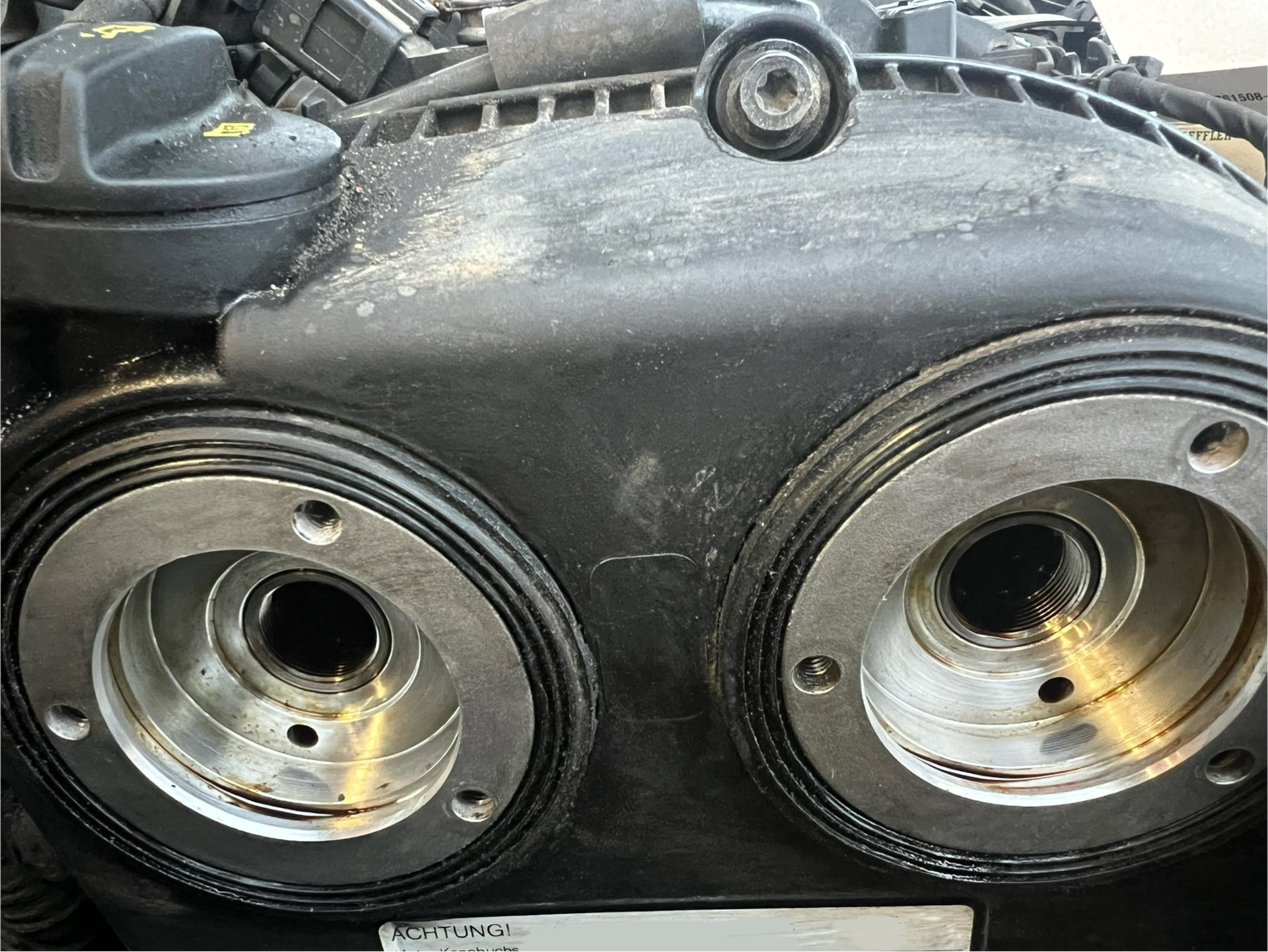

Далее просто откручиваем 6 болтов и снимаем электромагнитные клапана.

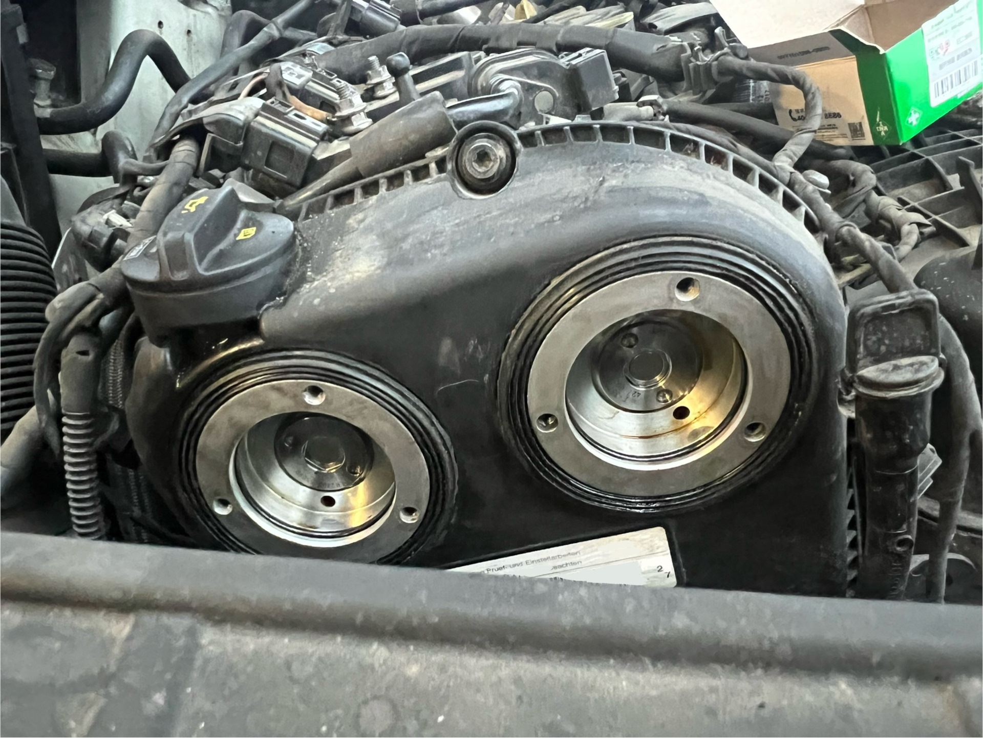

Потом съемниками вытаскиваем мех клапана и меняем прокладочки.
Ну и ставим новые З/Ч, подключаем и скидываем ошибки(если что-то есть),
Клапана затягивает с усилием 35 Нм.

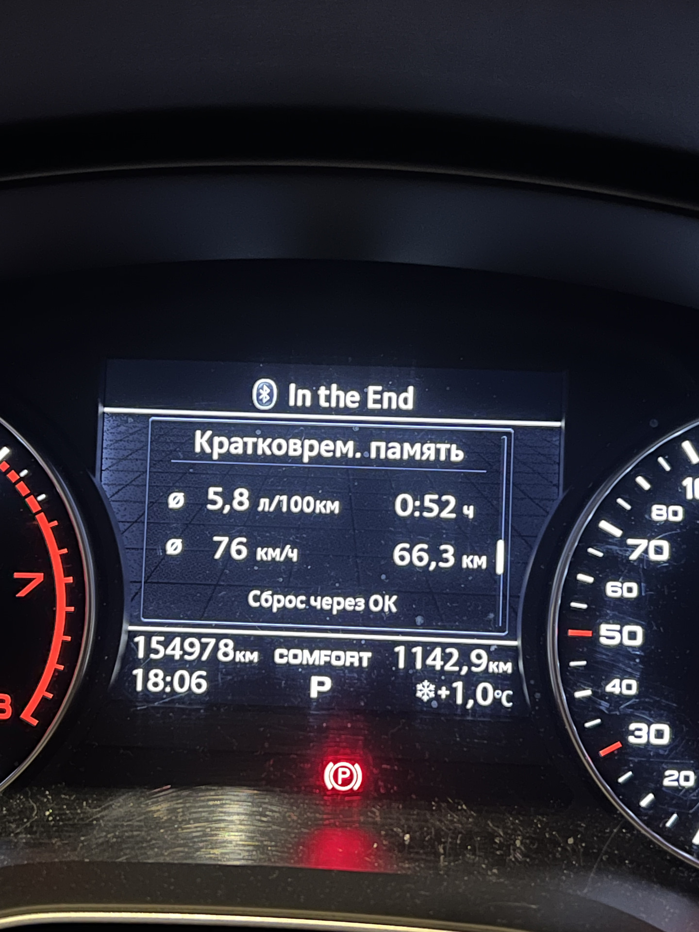

А теперь, так как пишу запись спустя практически 2 месяца(меняли все 7 января, что реально изменилось), как потряхивало ее иногда на ХХ так и потряхивает(может немного меньше), но с уверенностью на 100% могу сказать, что коробка точно стала работать плавнее и расход немного ниже(не существенно, возможно так просто сложилось мое личное мнение).
Пробег на момент замены(7 января)
154 978км.

Я так понимаю эти клапана нужны для управления фазорегуляторами?
Да
