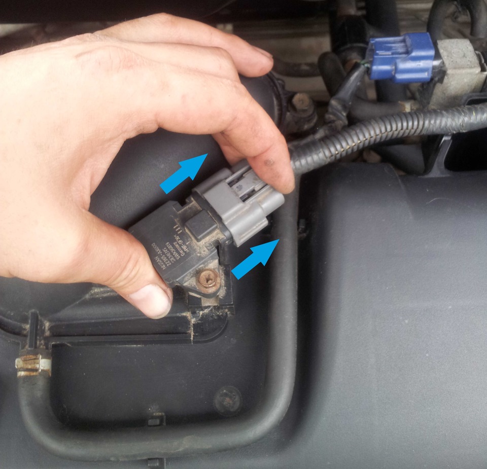

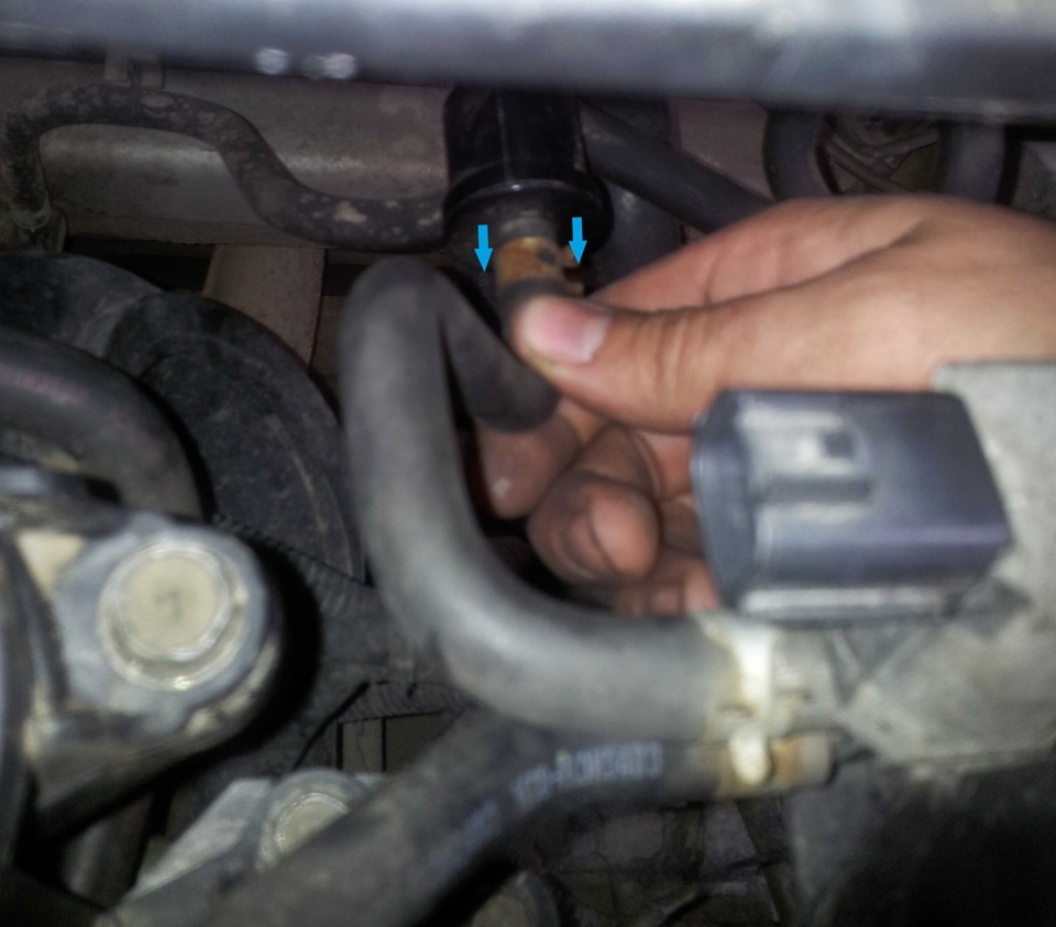

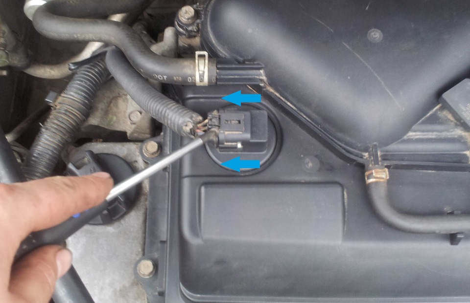

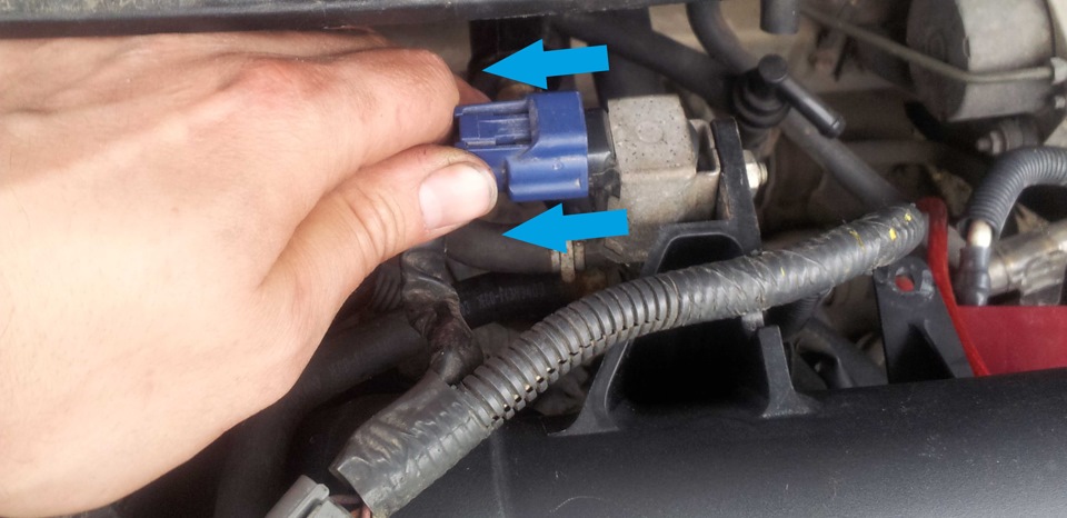

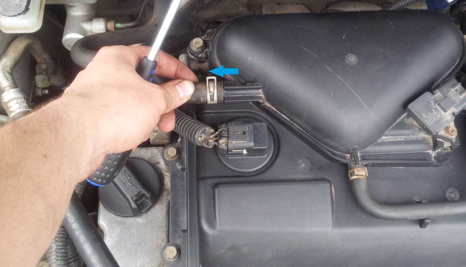

Для начала отключаем все разъёмы и трубки, которые будут нам мешать, стрелочками указал направление на всякий случай )))

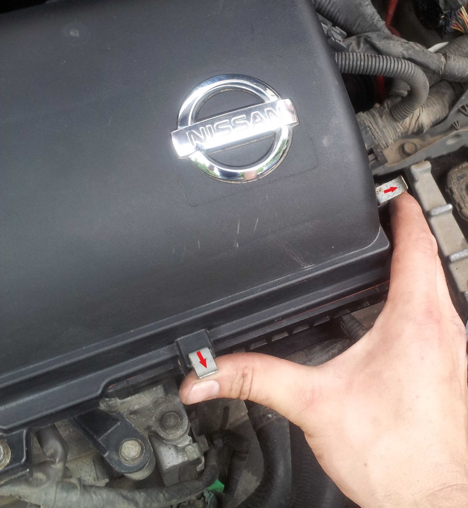

Далее отстёгиваем корпус воздушного фильтра и аккуратно тянем его вниз и на себя.

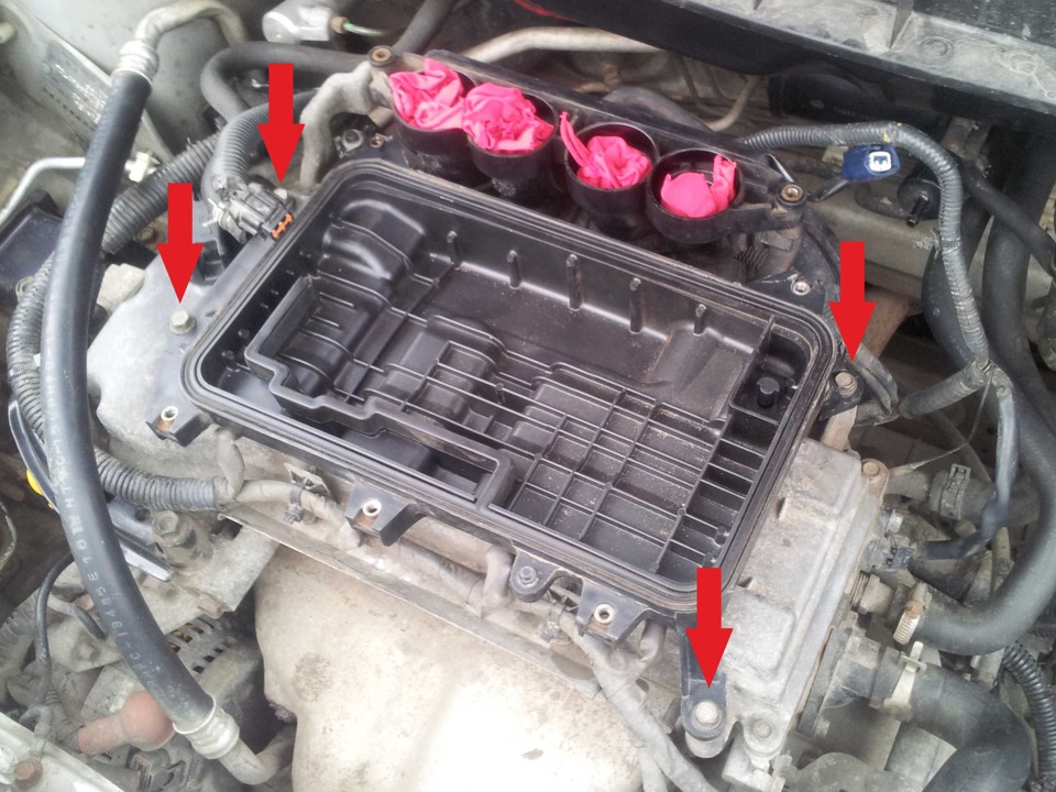

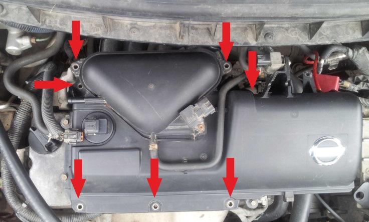

После чего откручиваем 7 болтов крышки. Когда будите собирать в обратном порядке сильно её не затягивайте так как может треснуть пластик, судя по трещинам на моей крышке, предыдущий хозяин свечи мнял :-)

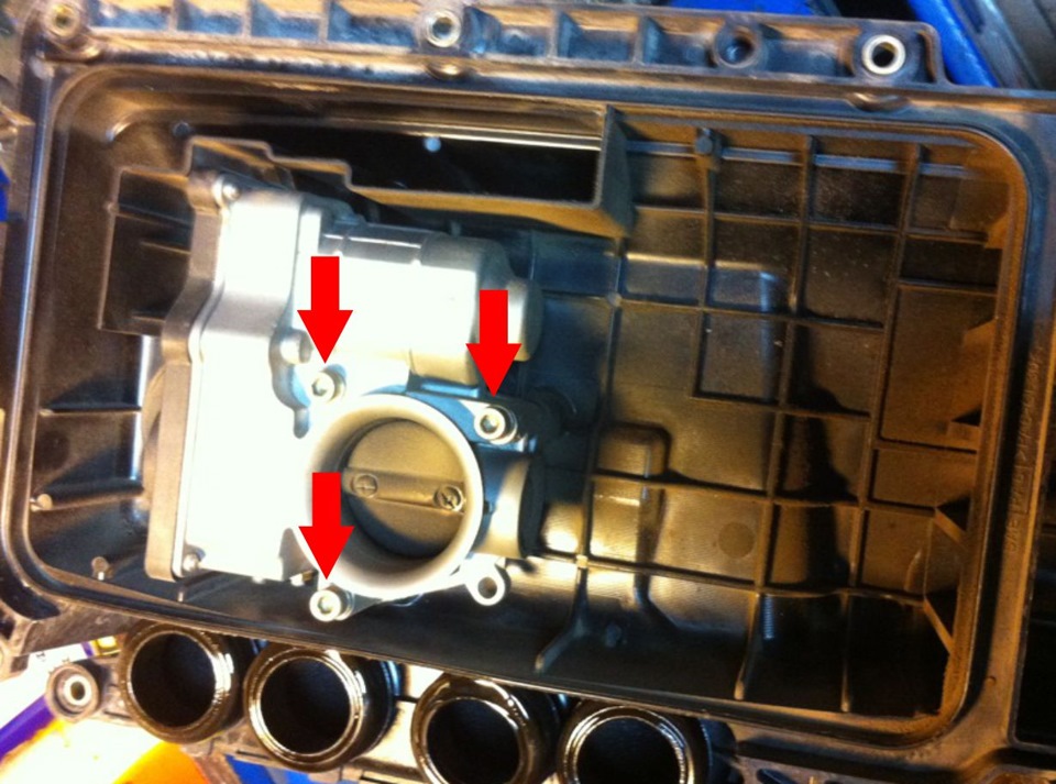

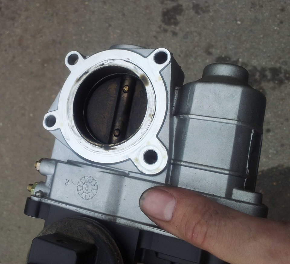

Под ней и находится дроссель, который фиксируется на трёх болтах под шестигранник, откручиваем их и вытягиваем дроссель на себя.
вот и сам дроссель, отмывал его очистителем карбюратора. В принципе грязи было не много, предполагаю что его всё таки не так давно чистили.
Теперь осталось открутить 4 болта и мы увидим наши свечи, все дырки заткнул тряпками чтобы не попала грязь или ещё хуже гайка и т.д.

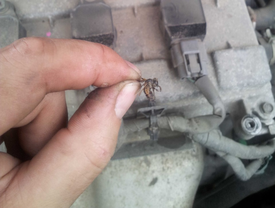

когда добрался до свечей обнаружил пчелу, по виду японская )) судя по тому что так же пчела была обнаружена у LimareL в nissan cube Самурай, у меня появляются подозрения, что это была какая то ограниченная серия кубиков ))))

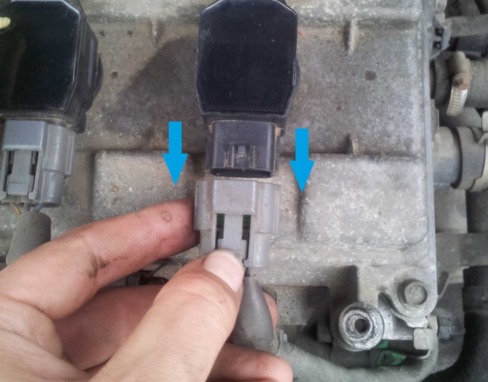

далее скидываем фишки, откручиваем и вытаскиваем катушки и откручиваем свечки, у меня былм затянуты очень туго, пришлось попотеть.

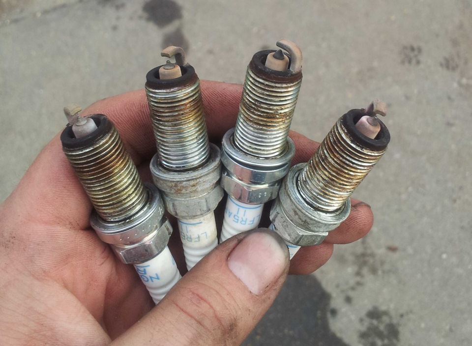

Старые свечи выглядят неплохо, стояли ngk
Новые постаивил Denso
