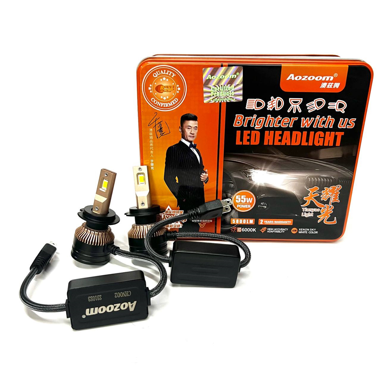

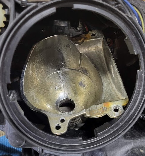

Обратил внимание, что ближний свет совсем печальный стал, подумал пора поменять лампы.
Взял, как тут некоторые рекомендовали Aozoom xo 2024 HB3
Установил, глянул на ровной стене и разочаровался, правая светит ок, левая очень тускло и без СТГ.

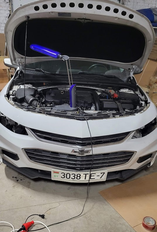

Решил снимать фару разбираться.

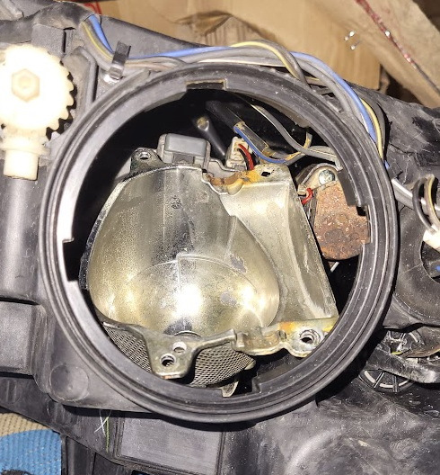

Снятие фары без снятия бампера еще тот геморрой но с горем по полам все таки снял, заглянул внутрь и ужаснулся. Стало ясно почему нет света. Отражателя нет от слова совсем, все покрыто каким то налетом плесенью, моторчик шторки весь ржавый! По ходу когда то фару меняли и брали с какого то утопленника.
Бегом на разборку, беру за не дорого битую фару донора, перекидываю всю внутрянку + проводку в свою.
Собираю, настраиваю, радуюсь хорошему свету с четкой СТГ.

А как фары снять без снятия бампера)?
Возможно но сложно, боковины и верхнюю часть надо откручивать, оттягивать вниз, и полазить со стороны подкрылка к нижнему крепежу фары, очень неудобно, лучше снимать бампер, но я не рискнул, т.к. боялся поломать крепеж.
с помощью обогревателя получилось разобрать фару?
Да, но на это ушло часа 4
Какой цоколь стоит в этих фарах?
Hb3
И на ресте тоже такие же?
Без понятия
Danilpiatkov
H11 ближний, HB3 дальний
Здравствуйте.У меня 21 г.в., линзы-в одной фаре ближний нв3, в другой н11.
