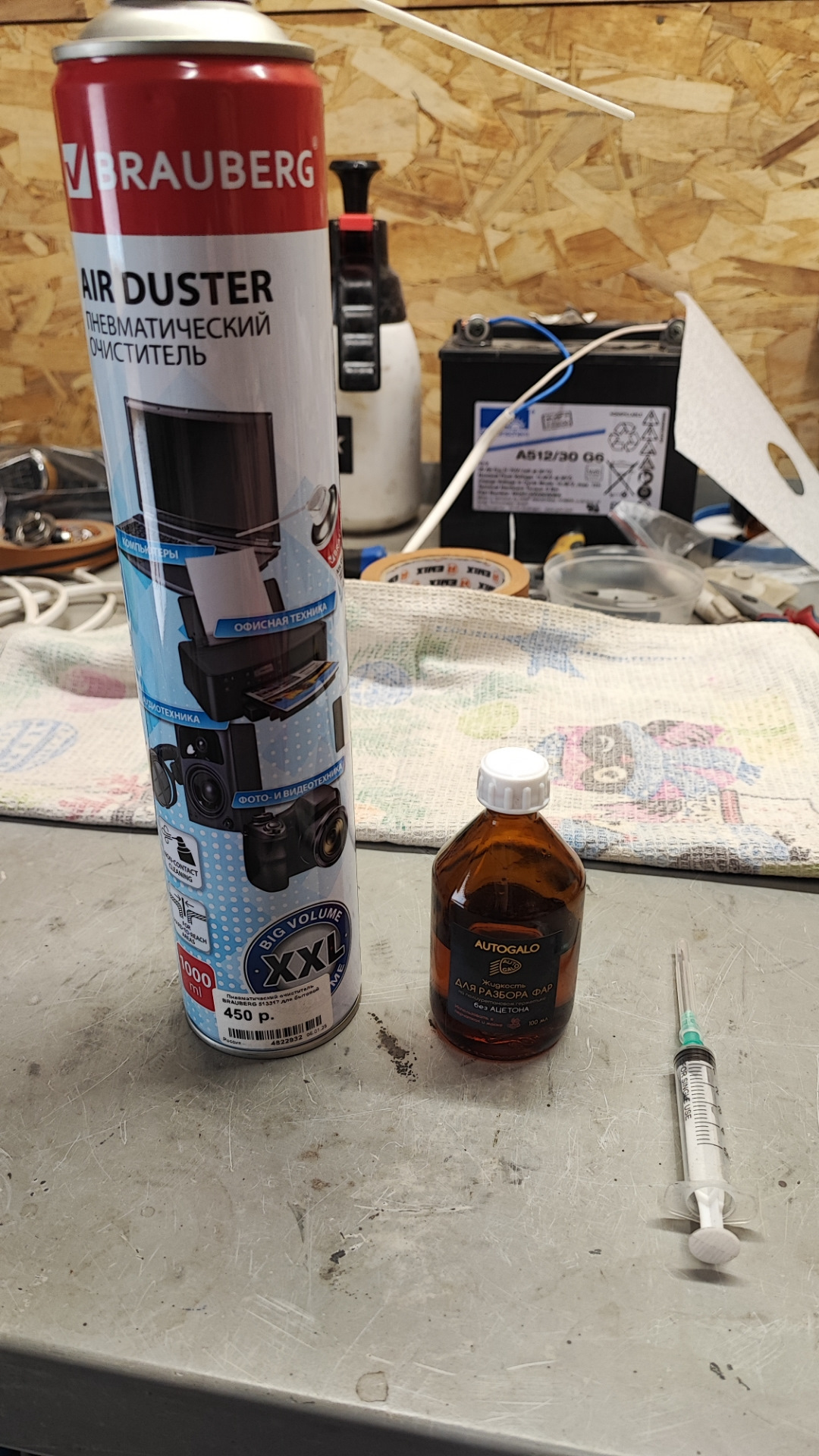

Для апгрейда фар нам потребуется не хитрый список материалов: жидкость для разбора фар, воздух для продувки электроники и бутилкаучуковый герметик.

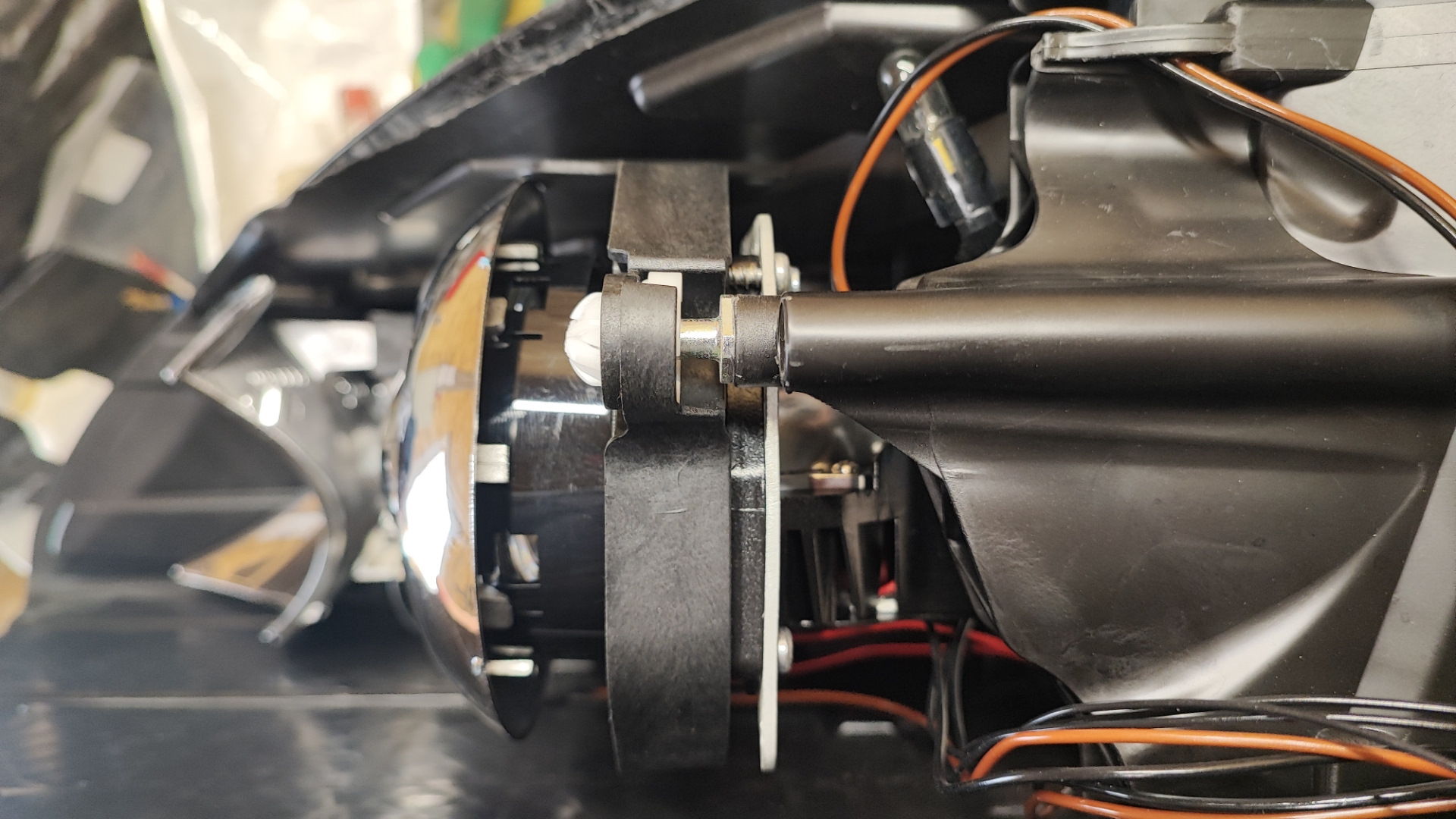

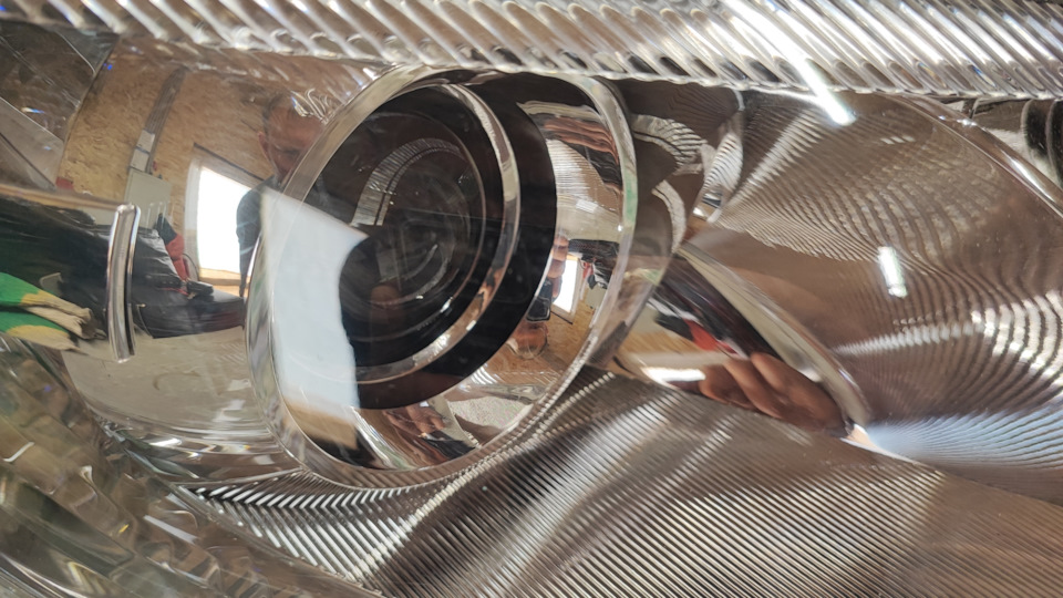

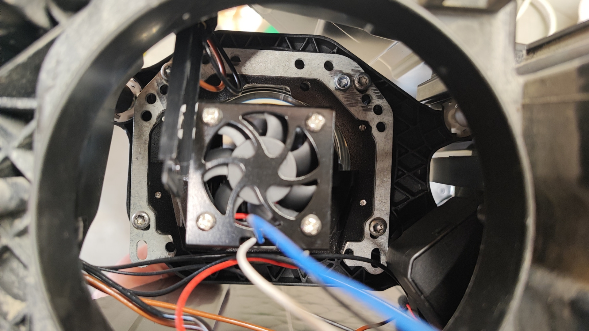

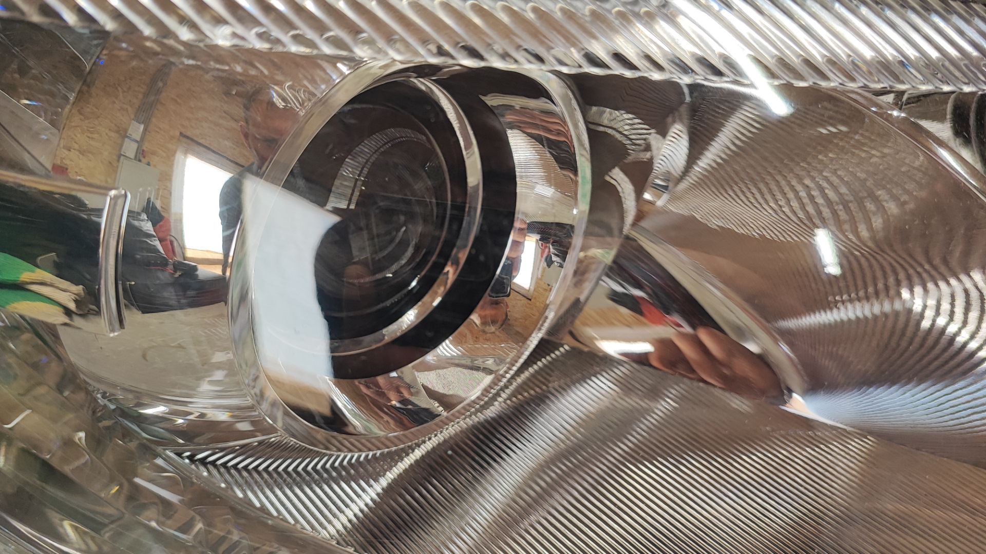

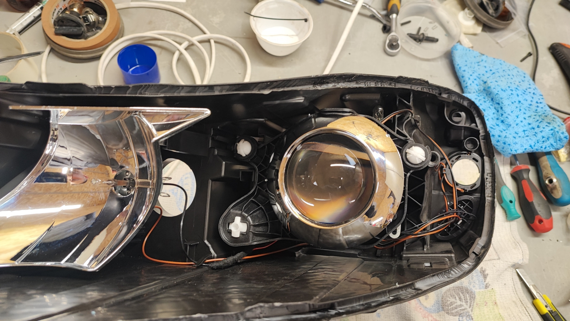

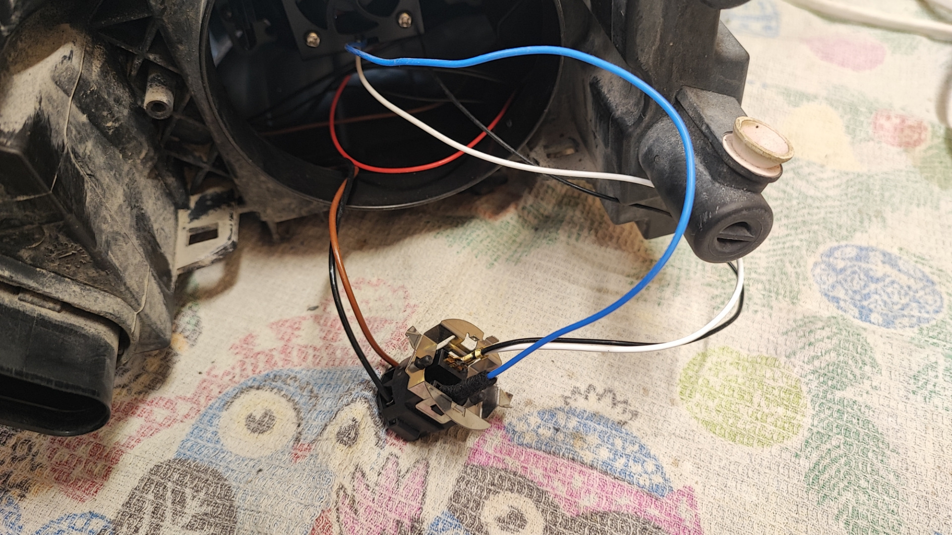

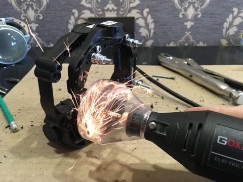

Не хитрыми движениями рук демонтируем "стекла" с фар и при помощи балона с воздухом вычищаем герметик. Через переходную рамку ставим линзу и подключаем провода (ближний я сделал через клемы, + дальнего подпаял к проводу идущему на лампу). Для уменьшения зазора между отражателем фары и новой линзы (она на 1см короче родной) поставил маски.

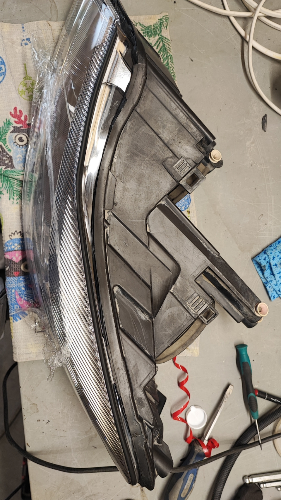

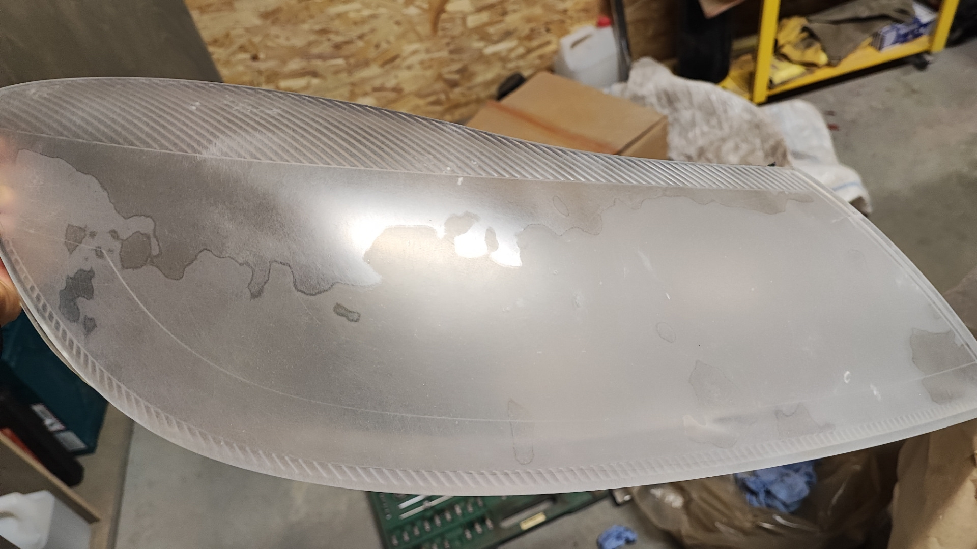

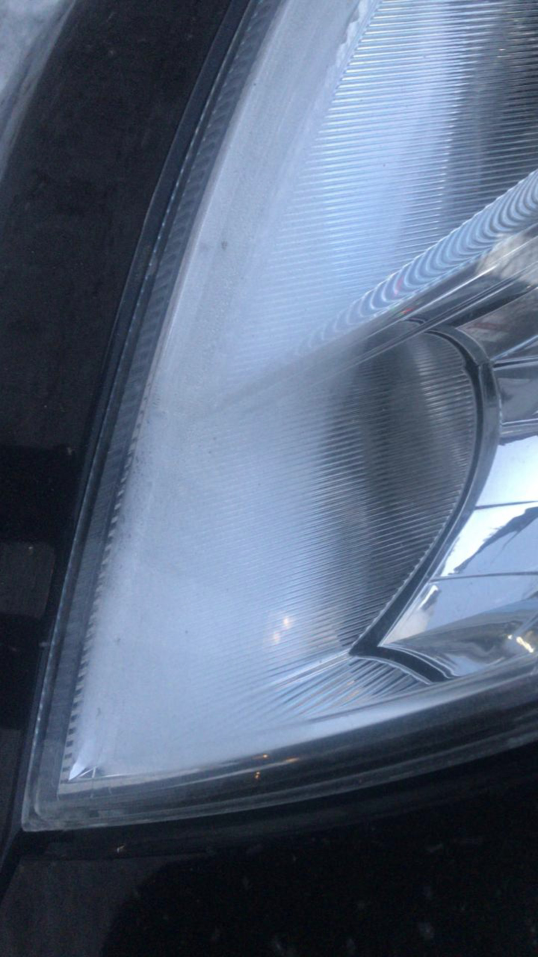

Далее берём "стекла" и начинаем шлифовать
и понимаем что "стекла" порядком устали…
Задушив жабу и нарушив лозунг дешево-сердито едем за новыми "стёклами". Скажу сразу, это просто какие-то кривые куски поликарбоната). Частично пришлось заниматься удалением наплывов и облоя от литья. Благо форма близка к оригинальной.

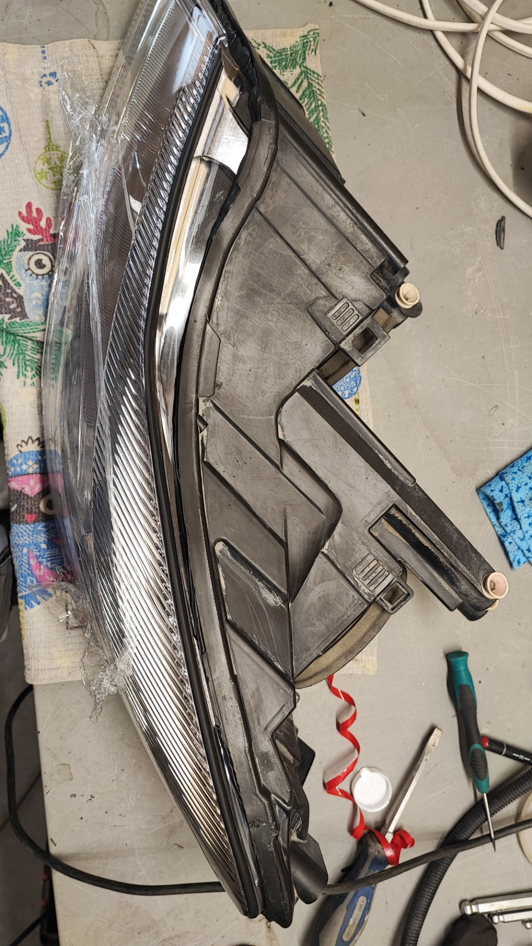

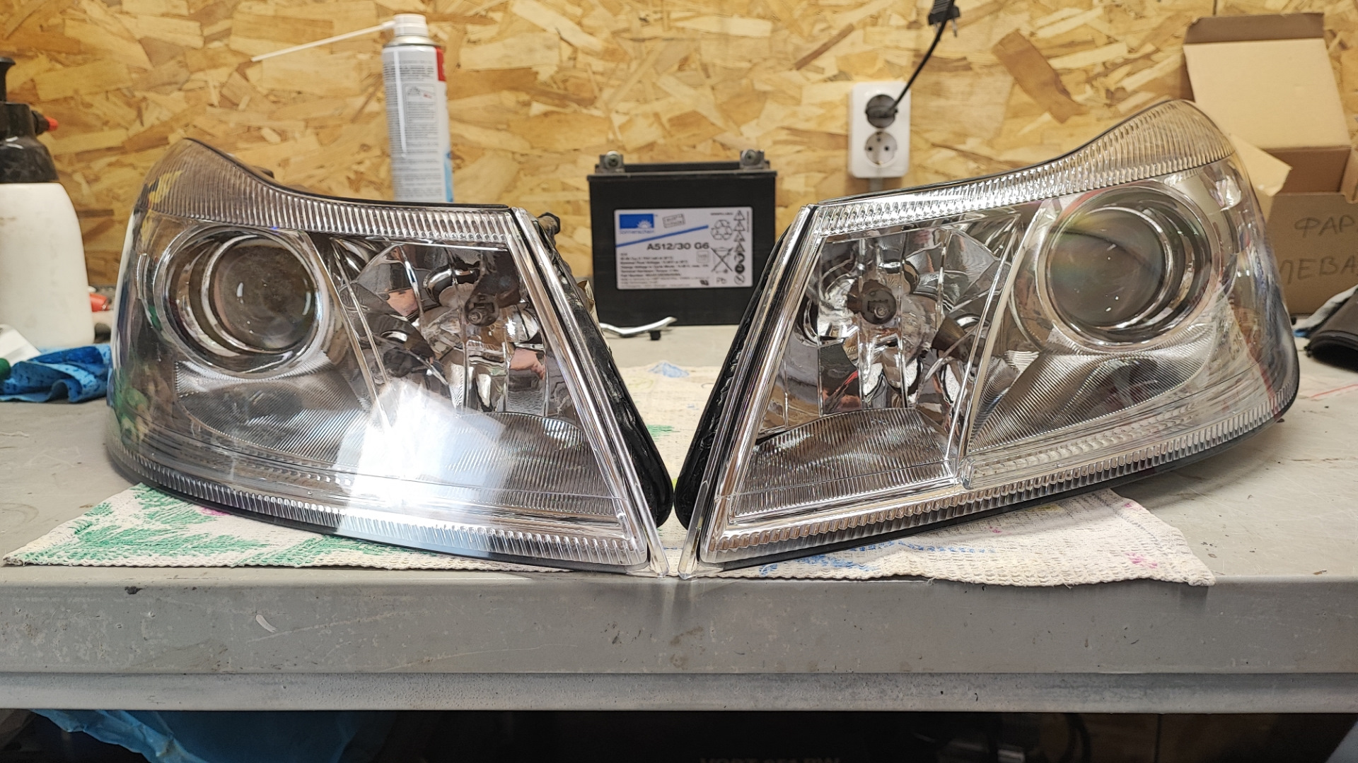

После всех подгоночных мероприятий обезжириваем желобок в фаре и кант "стекла". Укладываем герметик, прогреваем его феном и устанавливаем "стекло" на фару. Плотно всё прижимаем и на всякий стягиваем скотчем. Который после остывания убираем.
Самым муторным для меня было снять уплотнительную резинку с старого "стекла", удалить с неё двухсторонний скотч и наклеить на новое. Но и это получилось.

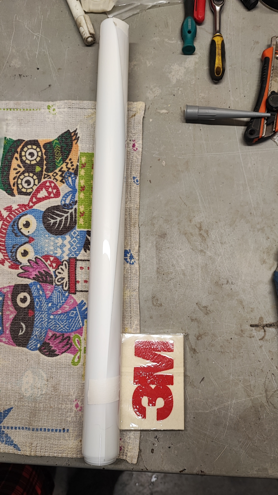

Для защиты новых "стёкол" купил плёнку и при помощи войлочной выгонки наклеил это всё дело на фары.
Фары успешно установлены на машину, в ближайшем (нормальном) пункте по прохождению ТО была произведена регулировка фар на приборе.

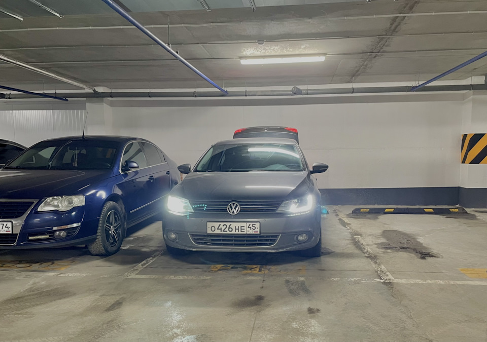

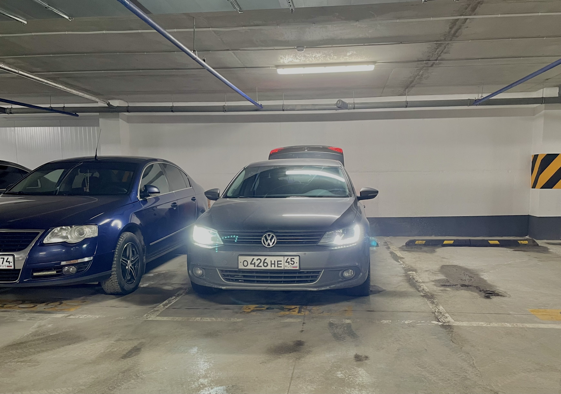

Теперь езда на машине в темное время суток не приносит дискомфорт. Переделкой очень доволен.

каким образом собирали фары обратно, у меня не получилось(((
Сперва отражатель в стекло и потом их в фару. Герметик тоже укладываем в фару. Вроде всё просто)
У меня отошло стекло(((
Скобы металлические вставили на место? Без герметика прикладывали к корпусу?
Герметик бутиловый заложил в канавки, феном промышленным прогрел его и вставил стекло. Скобы на место не ставил. Вы как грели герметик? Напрямую феном или делали печь из коробки?
Просто феном прогревал по периметру. Перед сборкой без герметика прикладывал на сухую и проверял прилегание. После сборки сматывал скотчем до полного остывания. Может у вас стекло деформировались при разборе?

отвалилось потому, что на фарах без защелок надо использовать жесткий герметик (типа hard) и желательно допом фиксировать стекло.
я делаю просто — беру финишные гвозди темные и самые тонкие и короткие (типа 20х1.2) и сверло единичку.
когда собираю фару без защелок, то в местах, где есть напряжение у связки стекло-корпус, на горячую еще, сверлю отверстия и туда финишный гвоздь до упора, чтобы и утолщение (шляпка) в пластик ушла. в каких то местах можно его и укоротить, если нужно.
при таком подходе и стекло не вывалится, и шпильки эти не видны почти.
герметик типа Optima Hard вполне хорошо.
все, что написал, это для фар, на которых нет защелок держателей стекла.

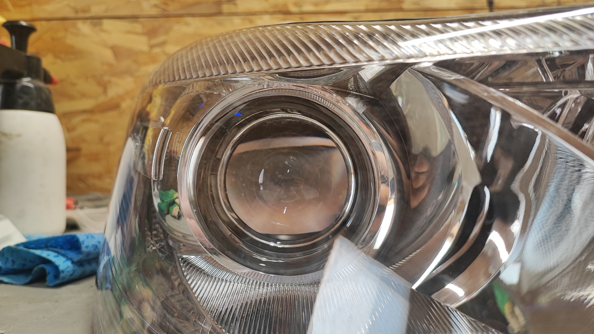

супер! отдельный плюс за использование бленд. эстетика рулит! )
сколько тут писал об этом … наконец то реализация. )

Подскажи, пожалуйста, фары не трудно разбирать? Если не трудно ссылка на маски осталась?
Я прогревал феном и шприцом через иглу между стеклом и герметиком проливал, потом просто руками отрвал стекло. Главное не забыть скобы металлические вытащить.
Благодарю, Дружище, 🤝 а маски где заказывали?
В шкафу лежали) на Патриот не правильно подобрал, а тут как родные!

только брать лучше те, которые изнутри имеют лапки, чтобы на модуль просто защелкнуть, а не клеить.
