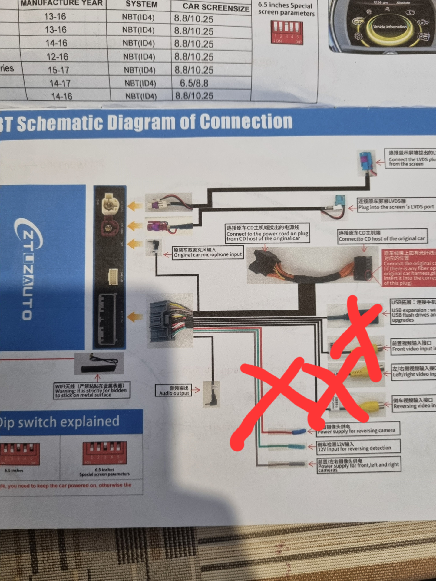

Долго ли, коротко ли, нашел на Алишке коробку, которая работает без AUX. aliexpress.ru/item/100500…&sku_id=12000033116230223

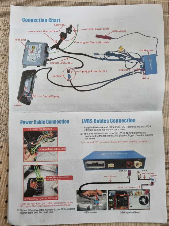

Из самого гимора — это уложить обратно в глубину глубин добавившиеся провода, не поломав при этом оптоволокно, которое, кстати, надо будет переставить из родного разъема в подкидыша.
Поскольку у меня и камера и громкая теле связь ( до сих пор жалею об этой опции, всегда мечтал ездить за рулем как Стетхем, с гарнитурой в ухе), то кучу лишних проводов я просто вырвал из разъема проводки, которая шла в комплекте с коробкой:

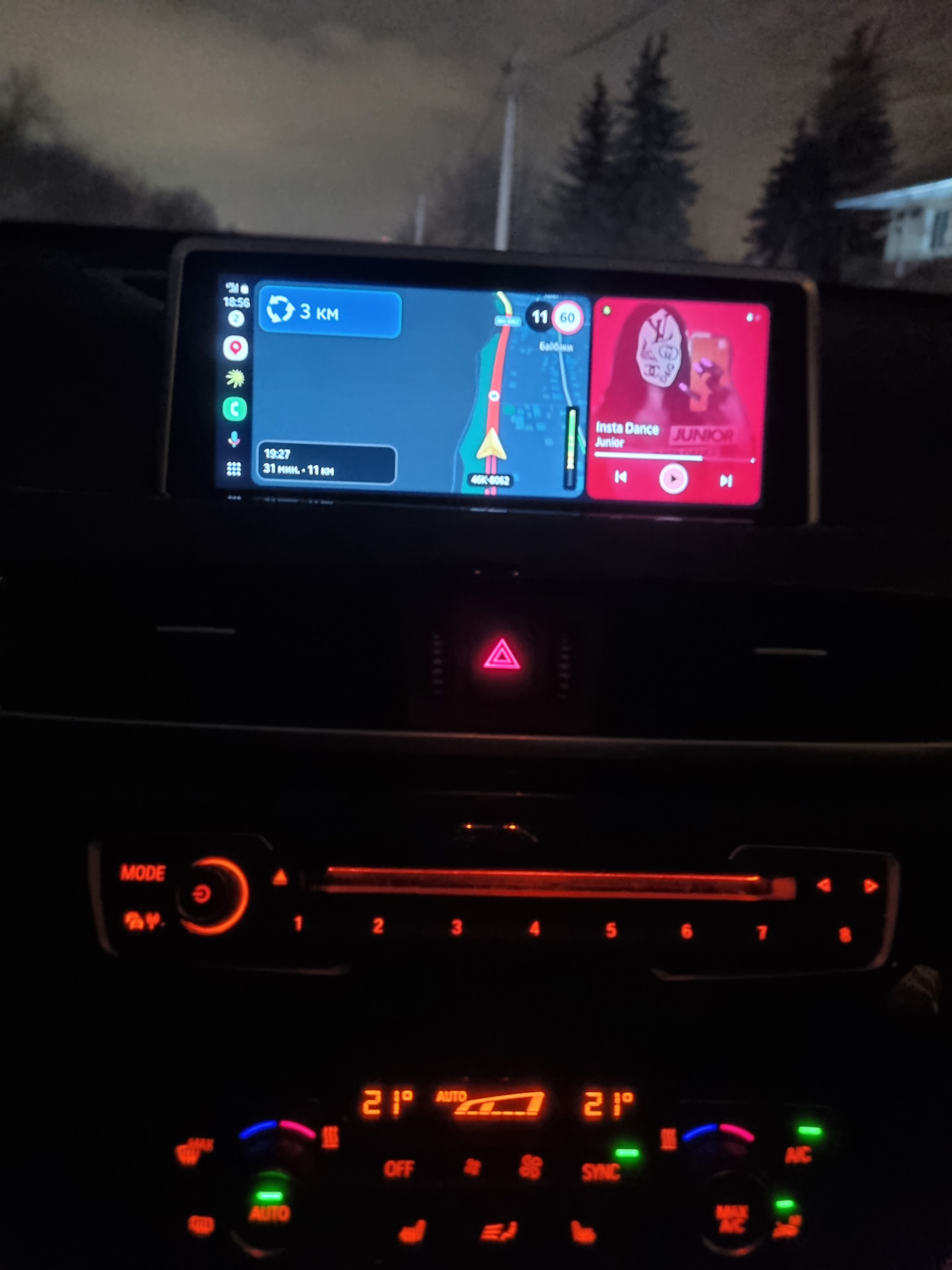

Коробка работает. есть некий диссонанс с отсутствием тачскрина ( особенно по фантомным воспоминаниям с прошлой машины), но джойстик работает отлично. И покачиванием его, и вращением, и нажиманием. Кнопки руля тоже полностью контролируют ситуацию.

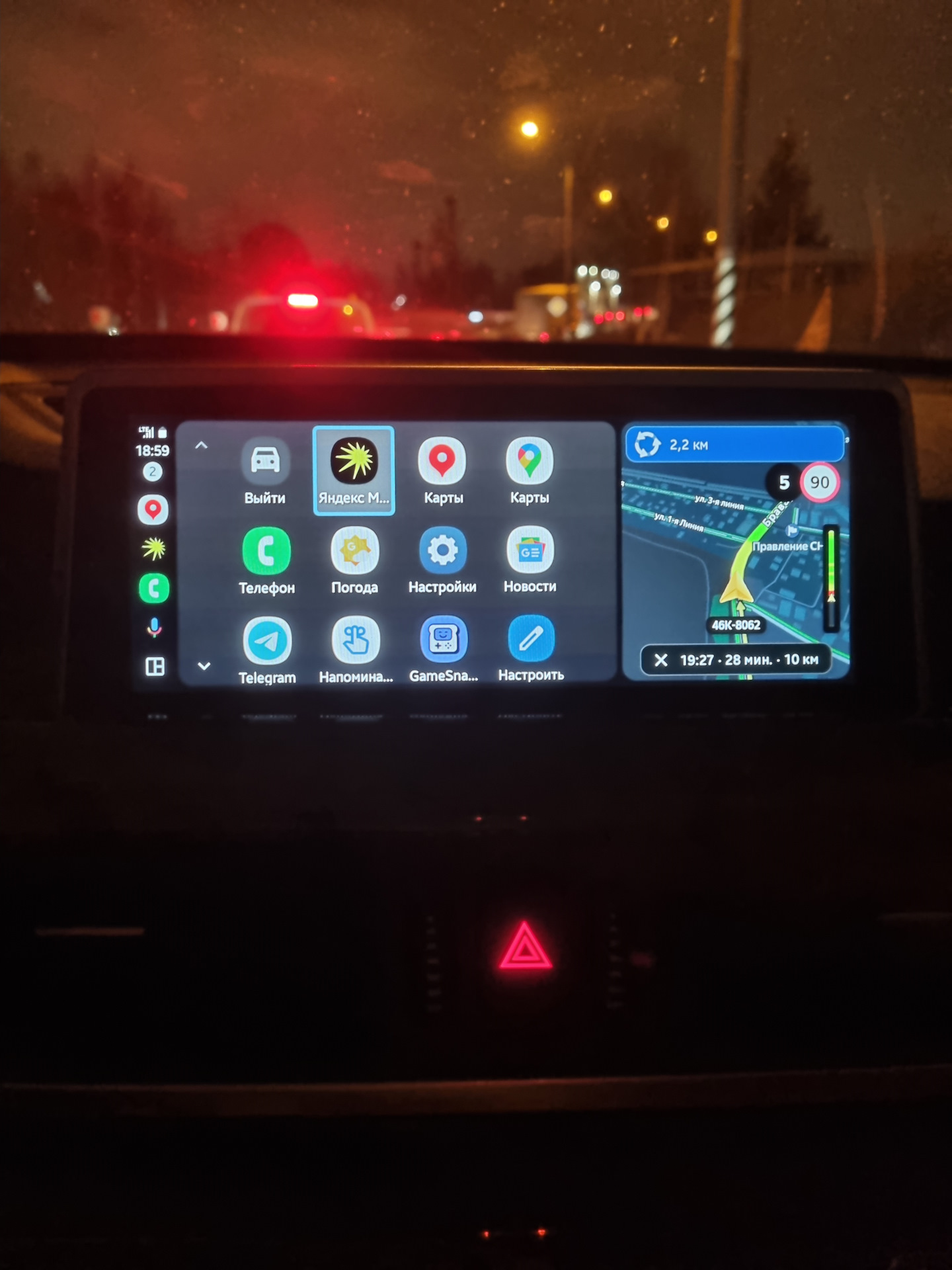

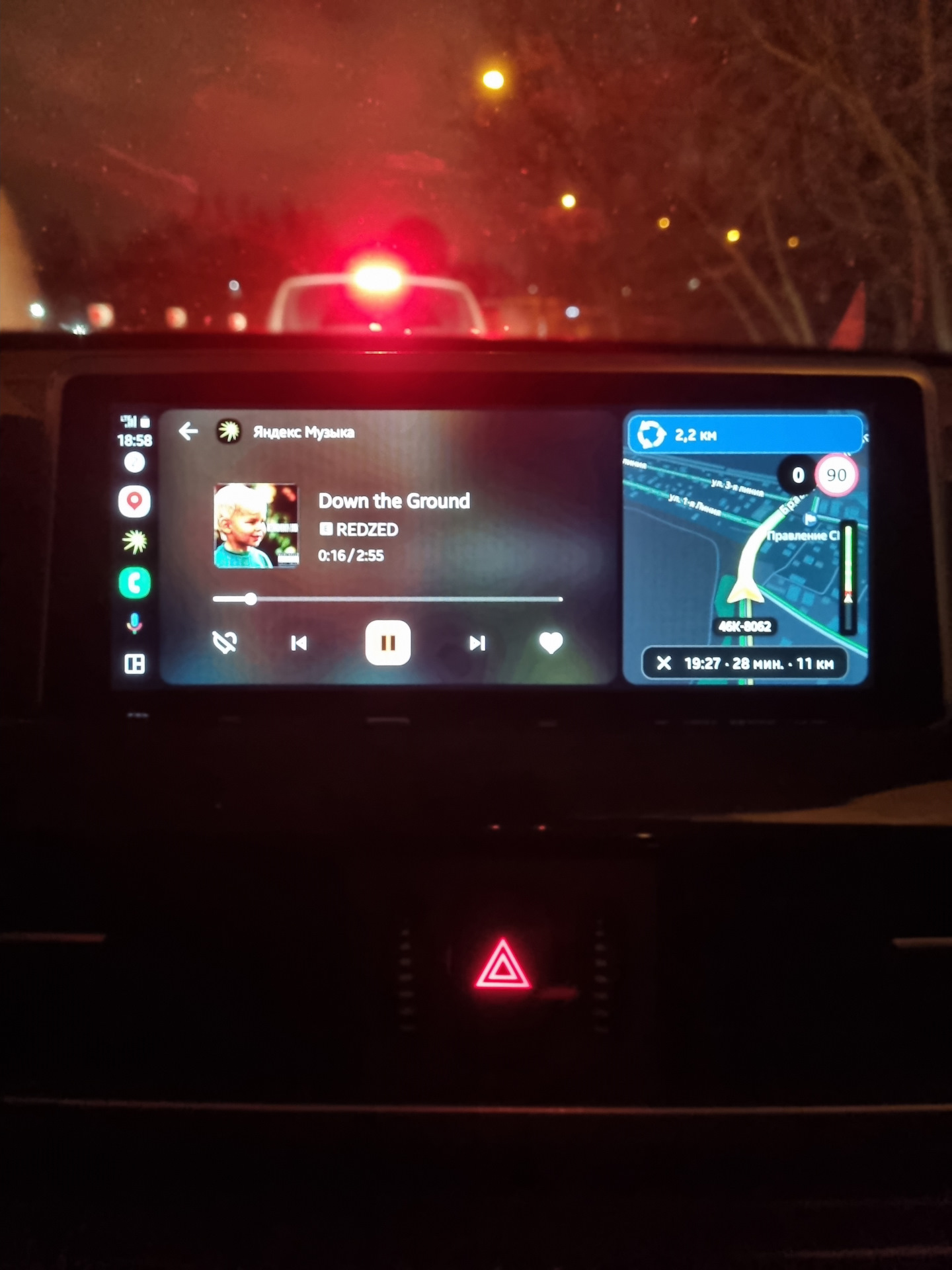

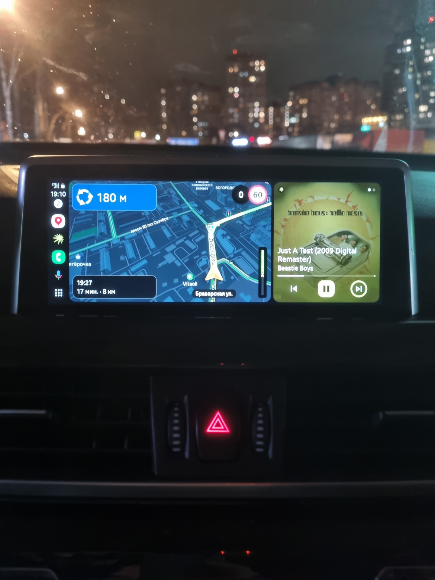

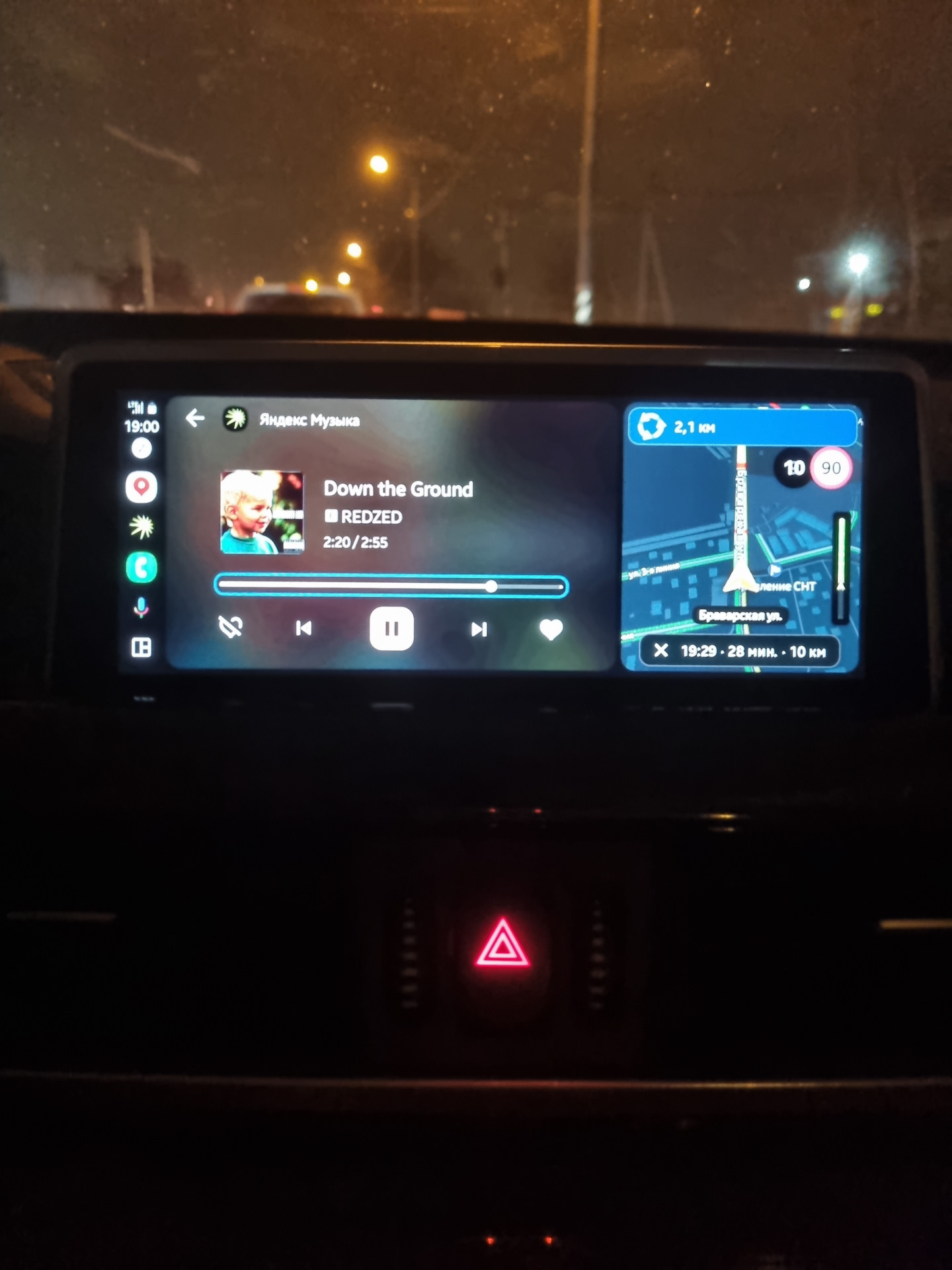

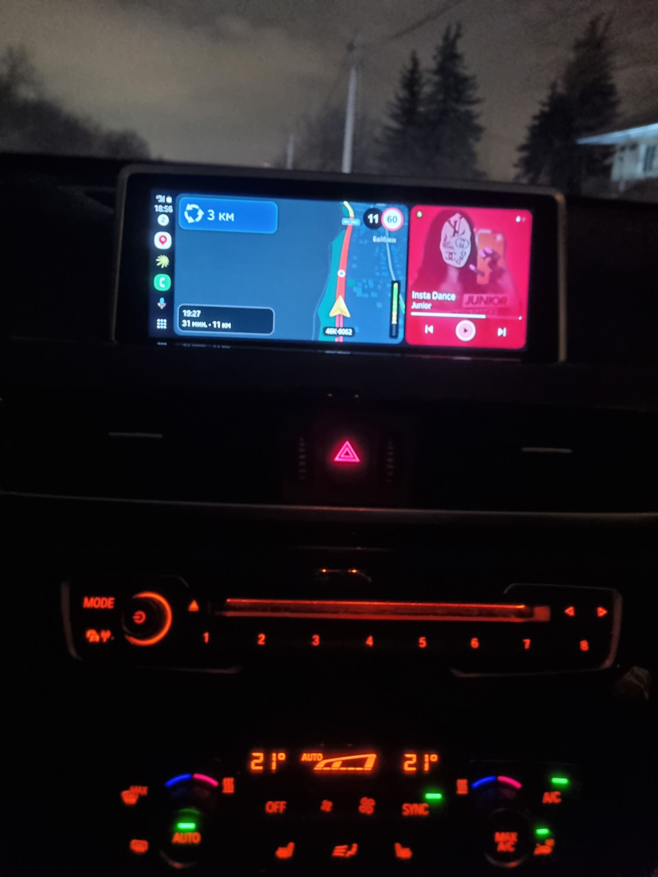

Есть минус — если играет радио, то, включив Ямузыку через АА, вы продолжите слушать радио, а Ямузыка продолжит бесшумно играть свои треки .То есть из Радио надо выходить в Медиа в меню ГУ, а потом уже оперировать АА. Ну и при радио не озвучиваются подсказки навигатора. Все работает через БТ и Ви Фи, как обычный АА. А теперь картинки. Сорри за качество, снимал в пробке, ночью, пьяный…
Меню стандартное для АА:
Джойстик выбирает все на экране:

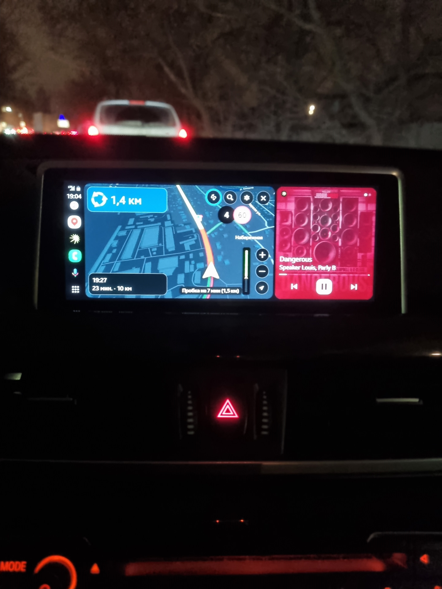

Экран разделен стандартно на три части — слева столбиком основные функции, далее карта и музыка. Между тремя зонами джойстик переходит при помощи покачивания, внутри зоны его надо вращать и тыкать
Все работает, я доволен. Отключил в настройках сразу автоподключение к АА и автоподключение телефона к коробке. Ну и в коробке есть Карплей для владельцев Айфонов.

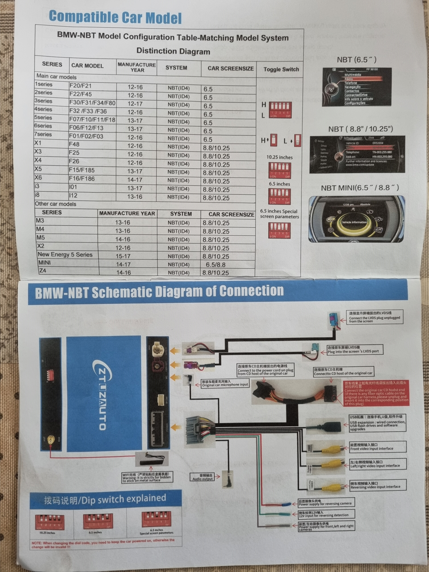

Добрый день, интересует несколько моментов
1 Выбирали под nbt Evo верно?(id6)
2 какова скорость включения и стабильность подключения?
3 прикосновения коробочка не видит вовсе, только джойстик?

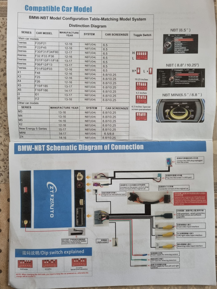

4 можно попросить крупную фотку инструкции, хотел бы посмотреть все разъёмы
Спасибо заранее
Хай!
1. У меня ID4. Насколько я понял, там надо тумблеры перещелкнуть на коробочке в другие позиции и будет ID6, либо заказать сразу под ID6.
2. Быстрее, чем на предыдущем Тигуане по проводу и без. Чуууть быстрее. Стабильно пока все. Недавно АА обновился, было пару расконнектов внезапных, потом прошло. Для АА это норма ))
3. У меня нет изначально тачскрина, поэтому не знаю. Думаю — коробке пофиг, она просто принимает управляющие сигналы. Можно спросить китайцев в чате, они норм отвечают… Кстати, вспомнил, камера задняя заводская, при включении R сама включается, но парктроники в АА ток пищат, картинка не включается. У меня есть передние парктроники, вот про них речь.
4. вот фотка :

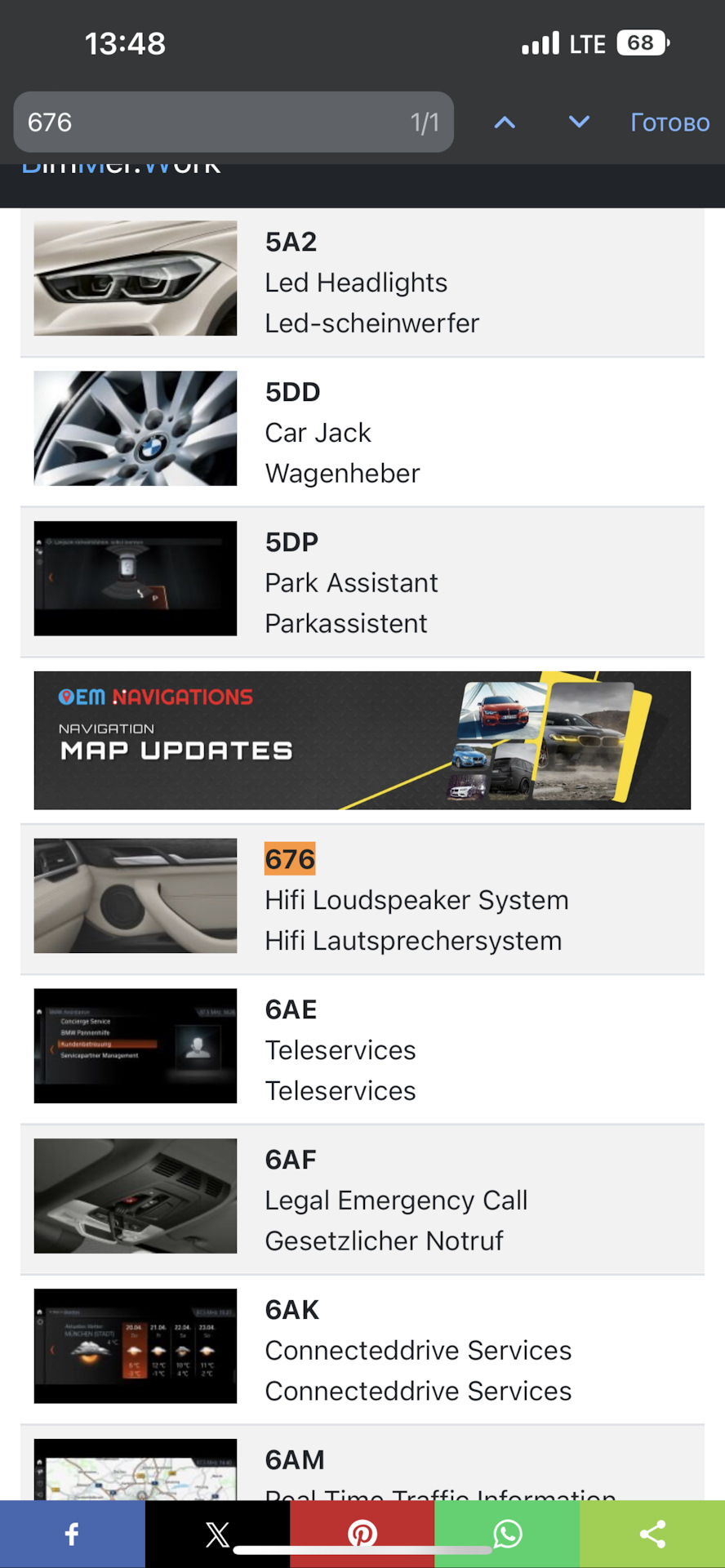

Еще 1 вопросик, (извиняюсь если может глупый, все время занимаюсь кодировками на ваге, а на бмв тренируюсь только на жене) в статье писали, что музыка хайфай и включили профиль бенгов… Подскажите пожалуйста, как понять что тоже есть хайфай и как включить бенг?) (звучит музыка с первого дня очень своеобразно)
Да ниче такого, я сам тут еще опытом только нарабатываю знания))
Я смотрел комплектацию на cat.cats . опция S676A Система динамиков HiFi у меня. к ней усилок есть слева в багажнике под обшивкой в нише. Через биммер код включил ВиО. включился он наполовину. там есть два режима, вроде — Extended и Surround . Вот один из них не работает, а второй включен. Звук стал объемнее, чище. Пришлось убирать сильно басы и накручивать высокие. Резко перестало хватать пищалок ))
Точно не помню где в биммер коде, где-то в ГУ в эксперте. В поиске можно попробовать поискать в экспертном режиме
Оно?
Думаю, да

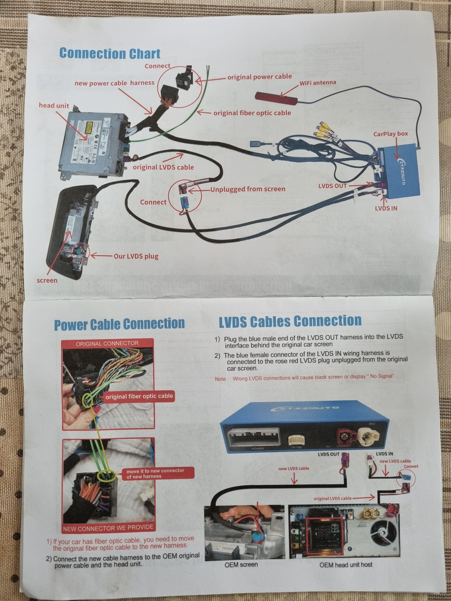

и вот еще одна, там инструкция на 12 листов, но на английском… если это критично. Ну и к машинному микрофону я не подключал коробку. Громкая связь работает на машине и при звонке через коробку. Работала, пока я коробку не отключил от автосоединения с телефоном)). теперь просто громкая связь, обычная, наверно. ))

Коробка берется под конкретную ГУ — продавцы конкретно об этом пишут на али. Ентринав = НБТ, Ентринав2 = ЕВО, ещё есть под CIC, тип ГУ не переключается дипами ( разрешение экрана=размер, и с микрофоном, что-то). Микрофон пользуется родной, для голосового управления. Тачскрин с коробкой не работает от слова "вообще". Стабильность зависит от способа подключения и, как ни странно, телефона. Если нет штатной камеры, есть возможность прикрутить и переднюю ещё.
