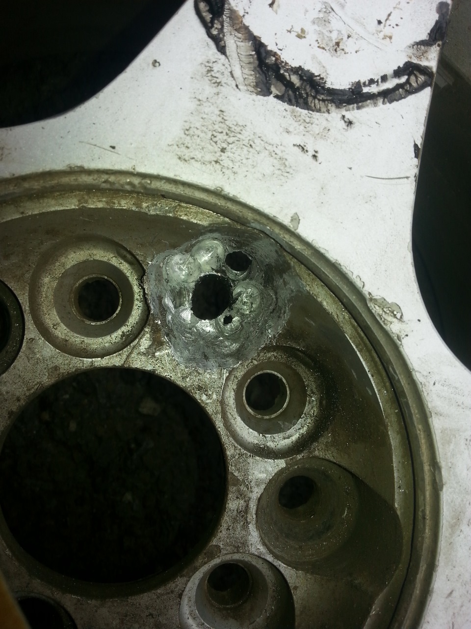

И так, после зимнего удара в бардюр сильный, шумела ступица, кроме шума неприятностей больше не было, но было не приятно купил новую, фирмы мапко за 1750, думаю пока полез туда, поменяю направляющие на суппортах, гремят они у меня, прочитал, что подходят от газели, только обрезать надо.Короче начинаю откручивать гайки с колес, идут туго но идут, подхожу к четвертой, последней, ибо пятая была утеряна давно, начинаю прилагать большие усилия, а она х…й…Я сильнее, ничего, короче баллоник я свой любимый сломал, зову батю напомощь, думаю ну водитель со стажем поможет, а он решил применить грубую силу зубила и молотка, пабабаааааа и тут жопа, вообщем пока я куда то отошел, понял, что наступил п*****, других слов не подобрать, это потом я вспомнил, что надо было нагреть до красна ее, она бы и открутилась, короче говорю бате "спасибо"беру дрель и начинаю насиловать, диск, шпильку и все, что осталось от гайки, ломаю 6 сверел, но итог таков…
Короче в итоге я изуродовал диск и посадочное место гайки
Не долго думая еду к аргонщику, говорю заваришь аккуратно, что б дырок не было, он говорит ну да, че тут, ну ок, жду пол часа иду забирать диск, и тут я просто в а*** товарищи

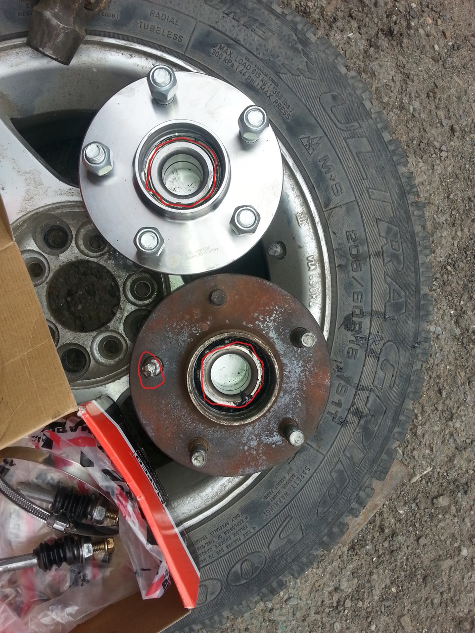

Короче забираю диск, еду домой меняю ступицу, шум прошел все здорово, но только езжу на докатке

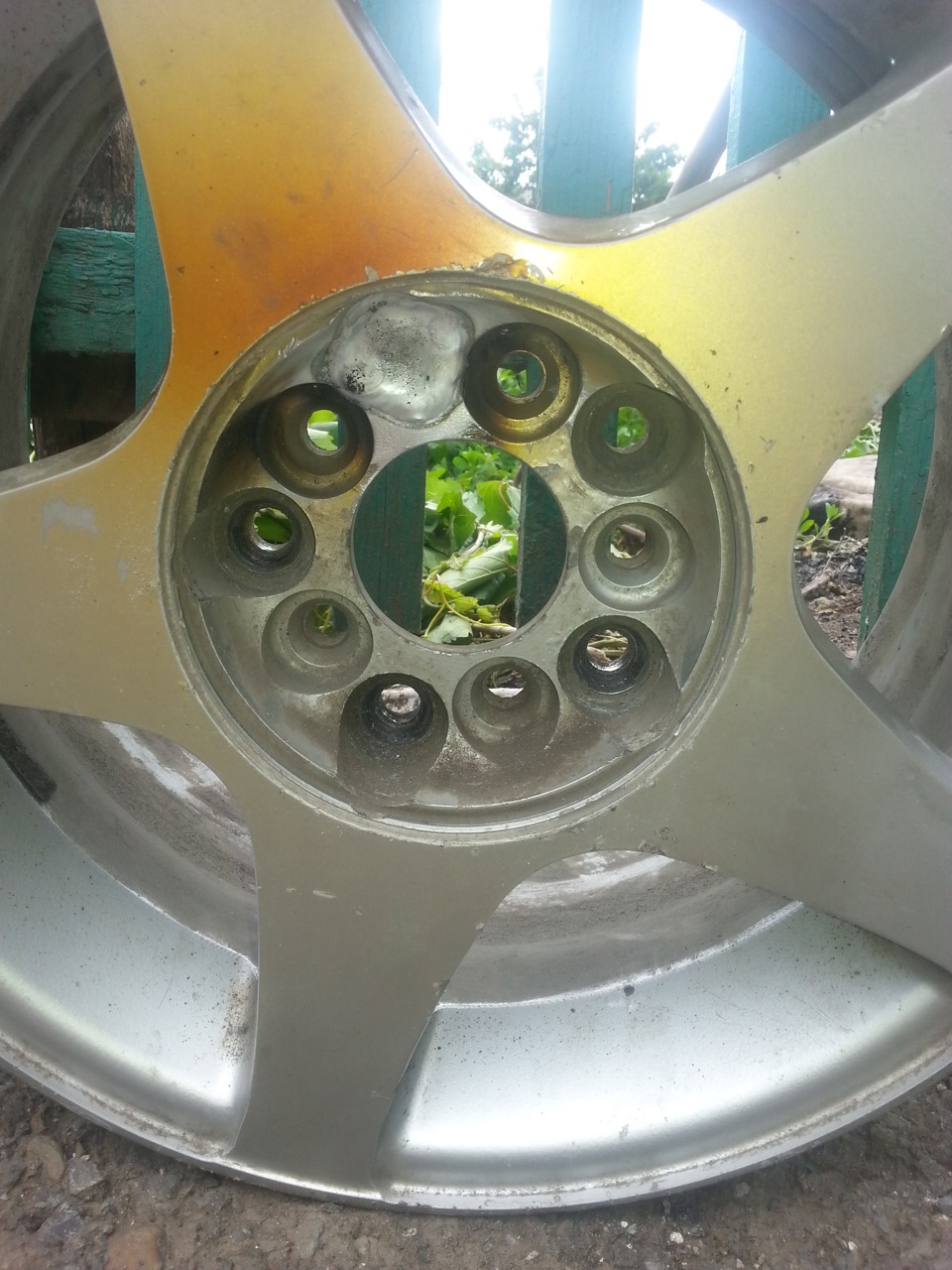

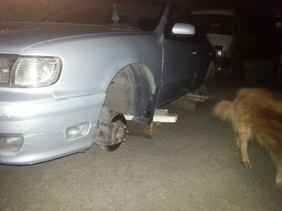

Еду к одним фрезерам меня посылают, говорят мы такое не делаем, звоню другу он в сервисе работает у них есть фрезера, он им диск отдает со старой ступицей и тут новаю приколюха, диски а точнее центральное отверстие не соответствует ступице, ебааааааааать!Да как когда ж я закончу с этими колесами бороться подумал я.Короче они мне один диск проточили Ц.О.диск прилегает к ступице теперь как надо, до этого 5 мм были в не бытие и держались лишь на шпильках, а не на ступице как положенно, не долго думаю, машину на пеньки дома и все колеса на проточку
