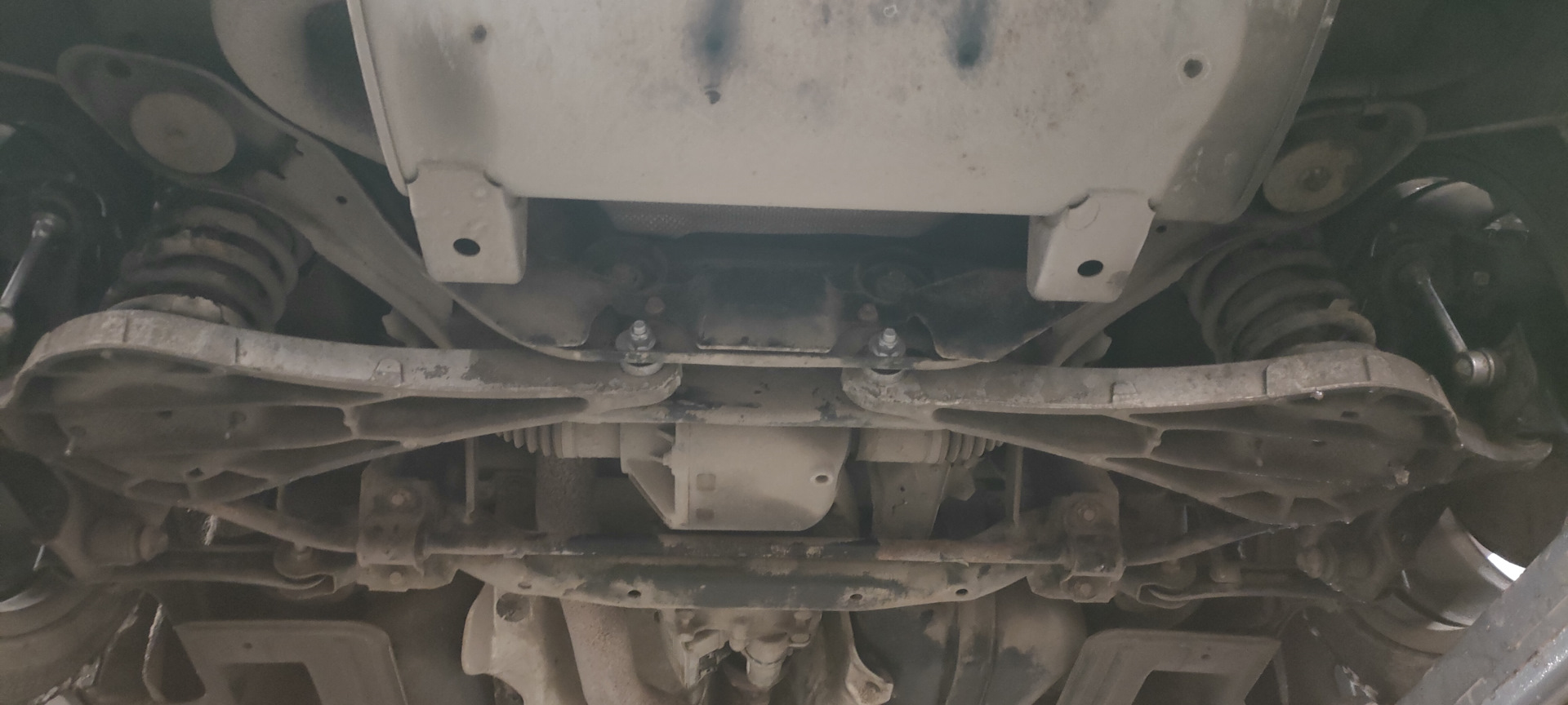

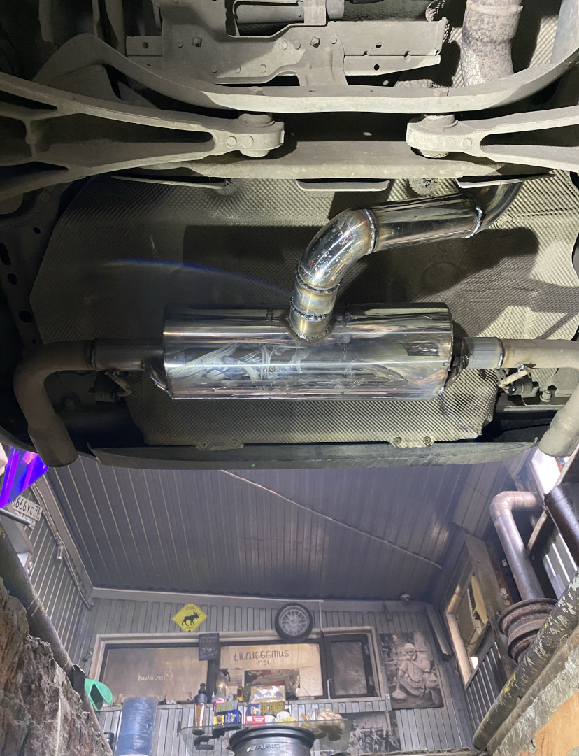

Есть фото снизу? В этом посте выше в комментах обсуждали что у меня ушки мешают на банке глушителя

Был полностью штатный выхлоп, я поменял банку а потом уже ставил распорку. И под распорку пришлось делать соединение на выхлопе. По факту это не сложно делать.
Понял. Как поставил есть эффект по задней части так понимаю? Стабилизатор сзади родной?

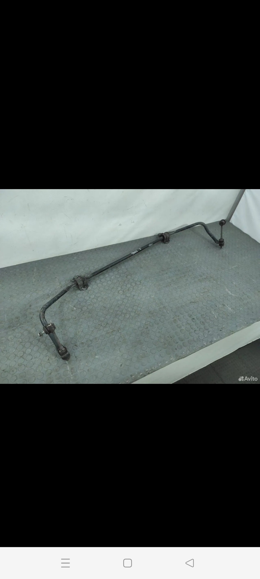

От толстого стабилизатора гораздо больше эффекта в части минимизации кренов в поворотах, чем от распорок тем более от таких. Задняя распорка от уха до уха подрамника практически бесполезна, т.к. задний подрамник более жесткий. Задние распорки хороши на заднеприводных/полноприводных машинах с продольным расположением двигателя и КПП и то только треугольные распорки, которые соединяют две точки подрамника и боковые крепления заднего редуктора.
Хорошо, если стабилизатор то от кого лучше поставить и где взять?
Неполый, цельный от xc70, на разборке.
Или от s60R, если найдете
Это от хс70?
Не могу сказать, диаметр по фото не понять, в идеале поставить от s60R, он около 21 мм в диаметре
От R он самый толстый из всех получается?
Из известных, толще только кастом может быть

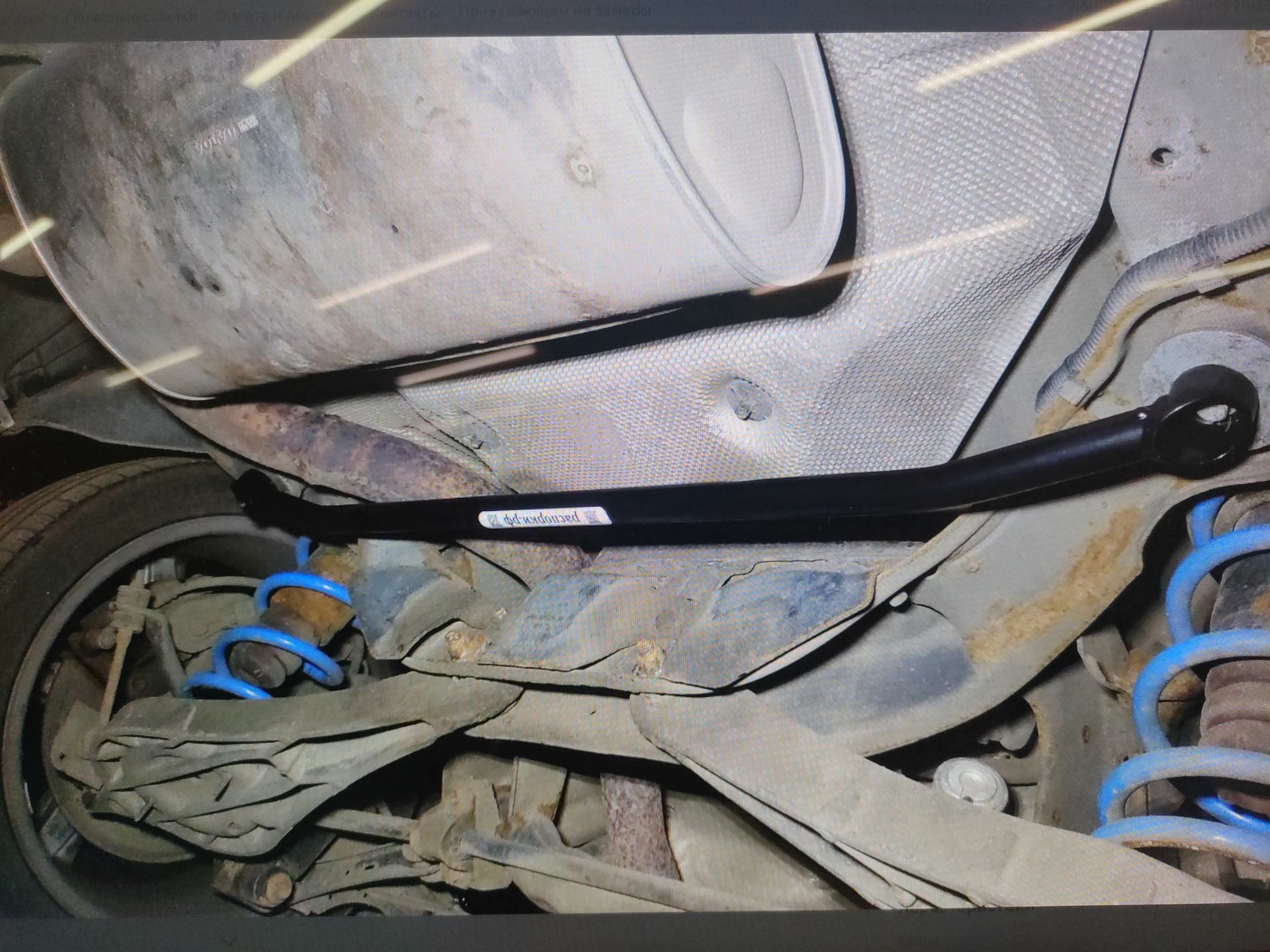

Интересно. А есть фотки снизу как это выглядит?
У них же еще есть распорки на заднюю сторону
Я вот посмотрел на сайте есть у них да, но она для переднего привода в моем варианте там ушки мешаются на банке. Может спилить их?
А что к этим ушкам крепится ?
Вроде ничего, но они явно не просто так там🤔
Может это для производства на конвейере за них цеплять и.т.д. Если на машине они ни какую роль не выполняют и очень хочется заднюю распорку, то я бы спилил
Вполне возможно, надо заехать на яму посмотреть детально как это выглядит
