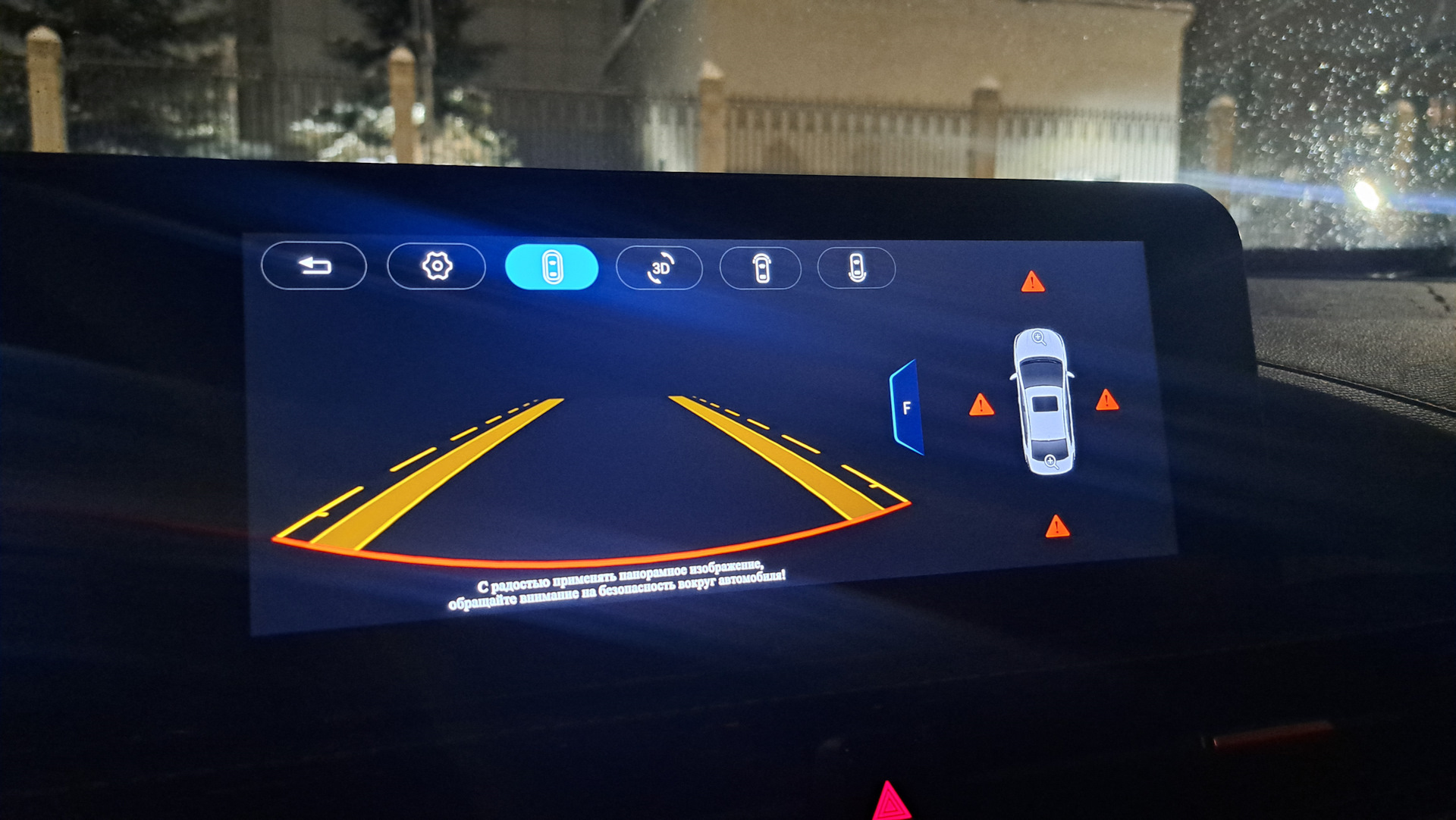

У меня круговой обзор вышел из чата 😃
О как, печально 😒
