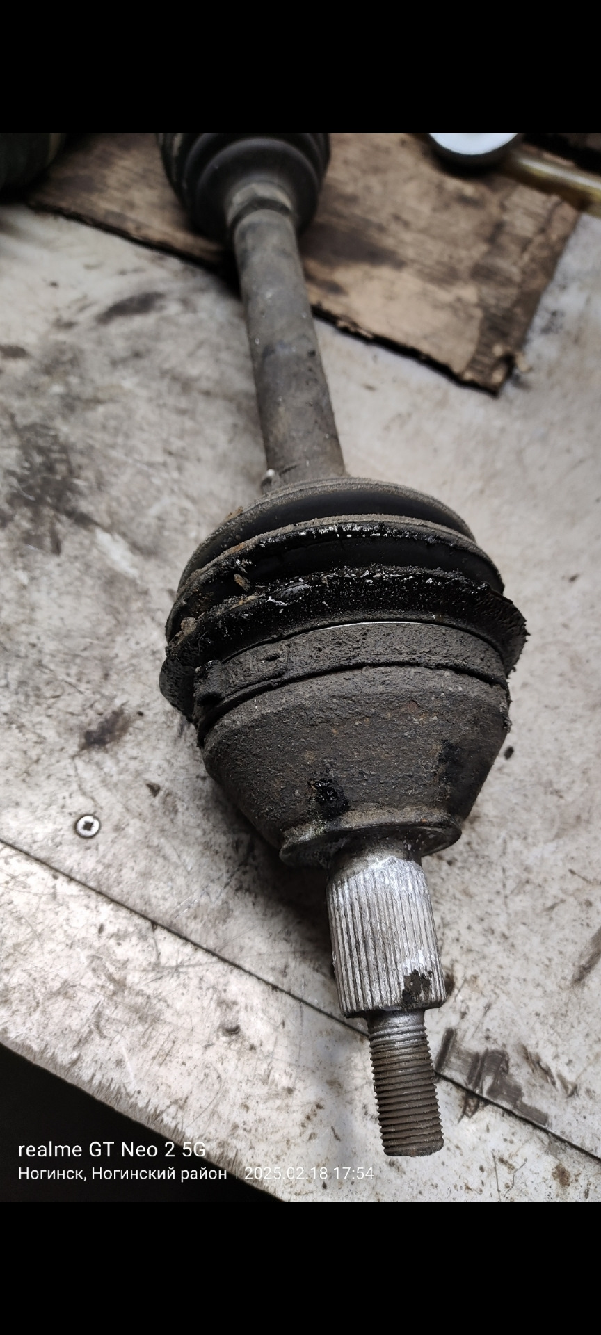

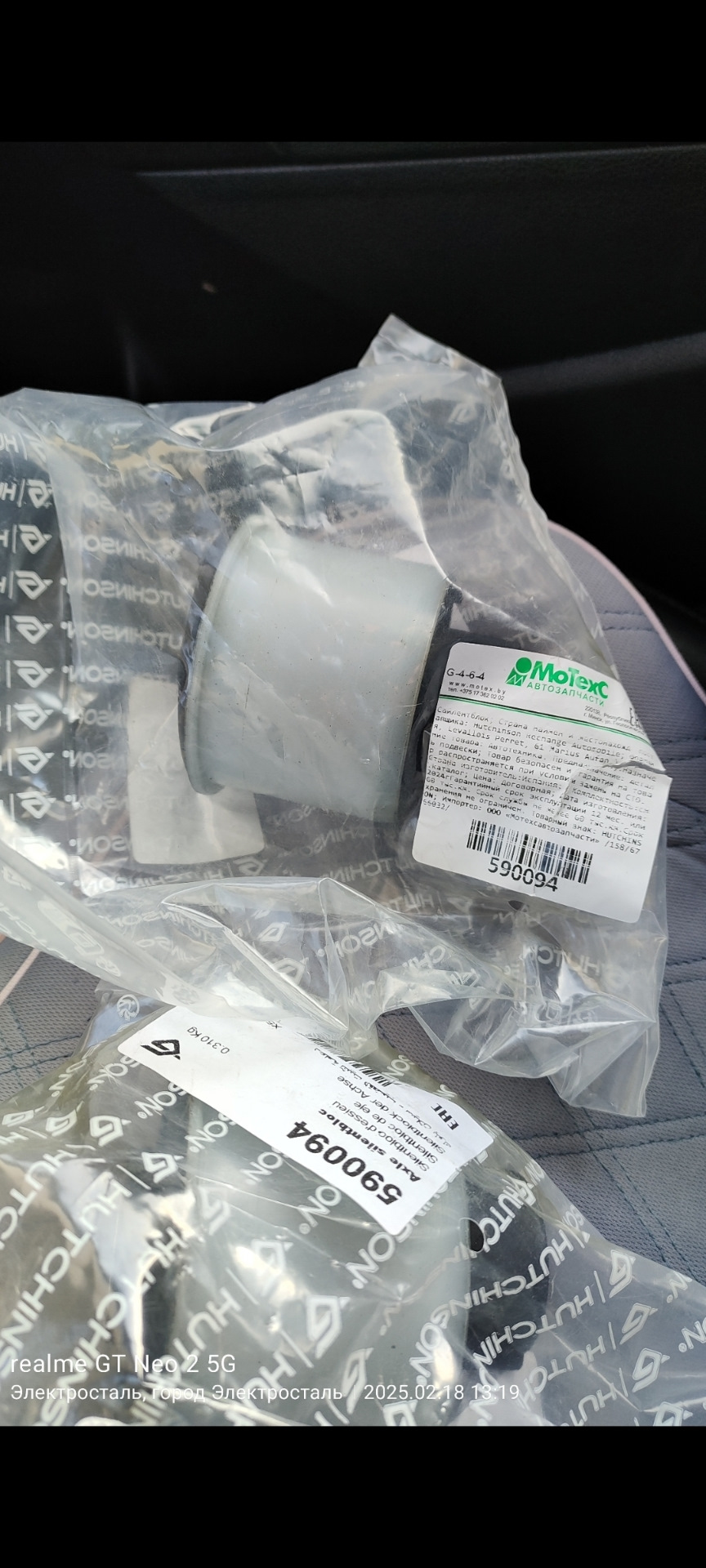

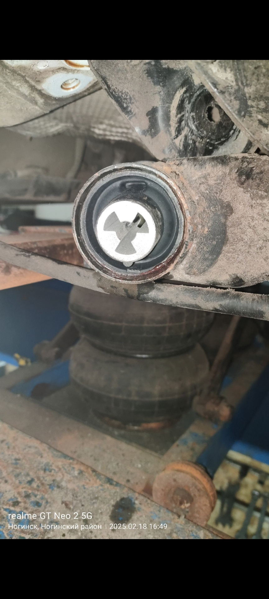

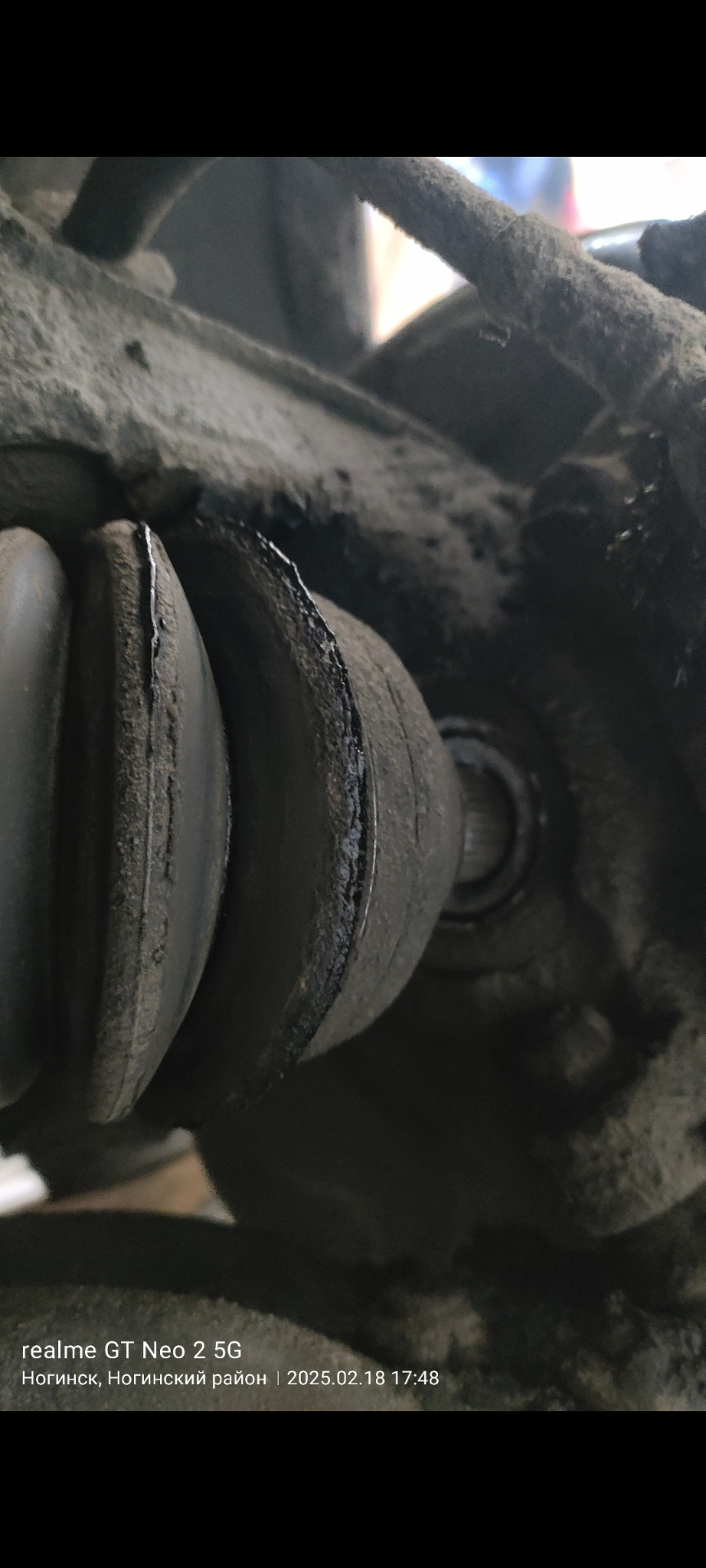

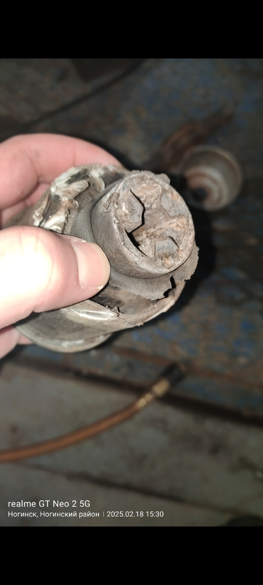

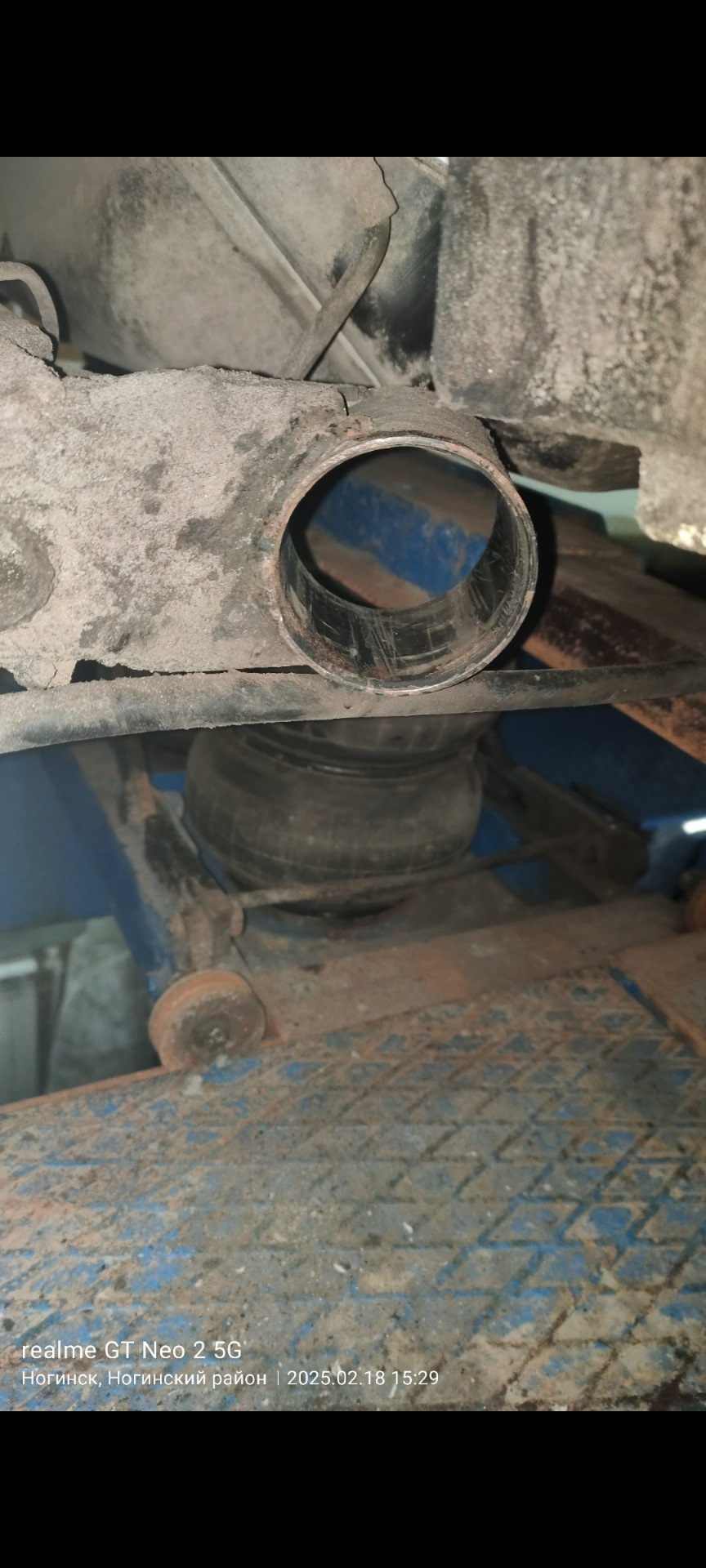

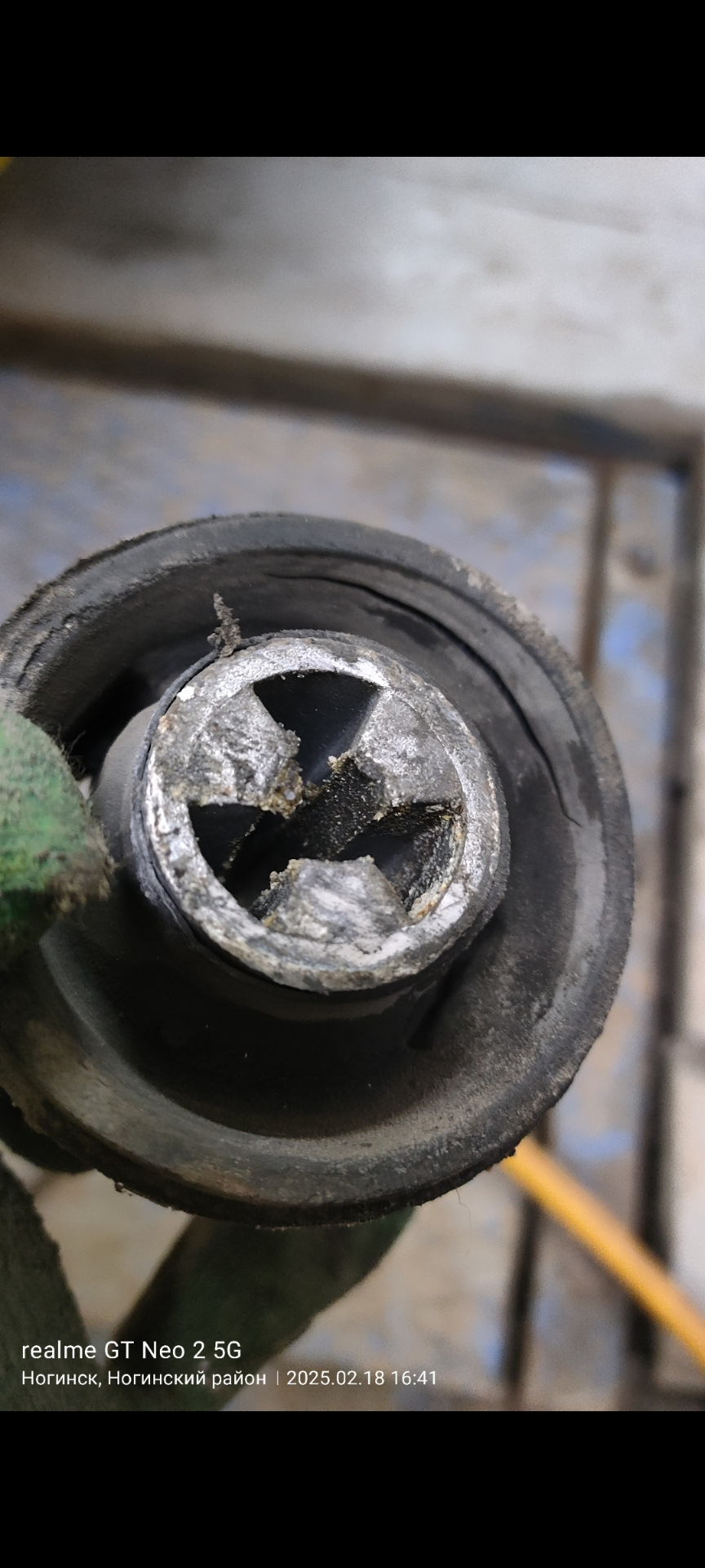

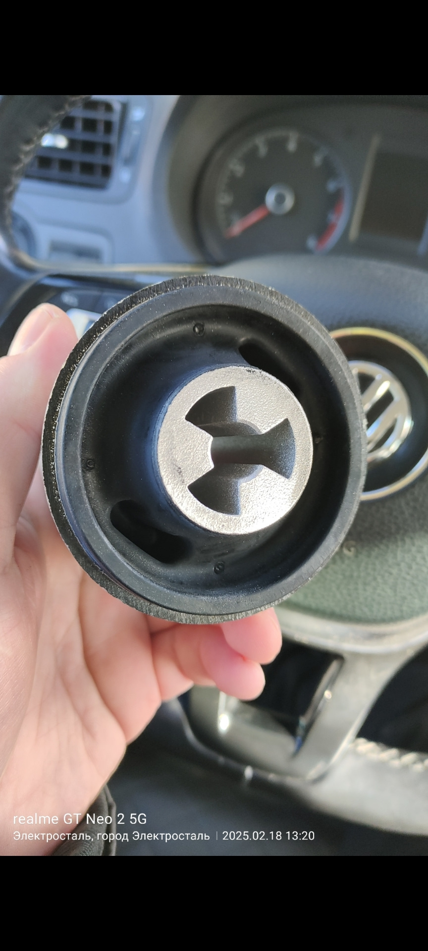

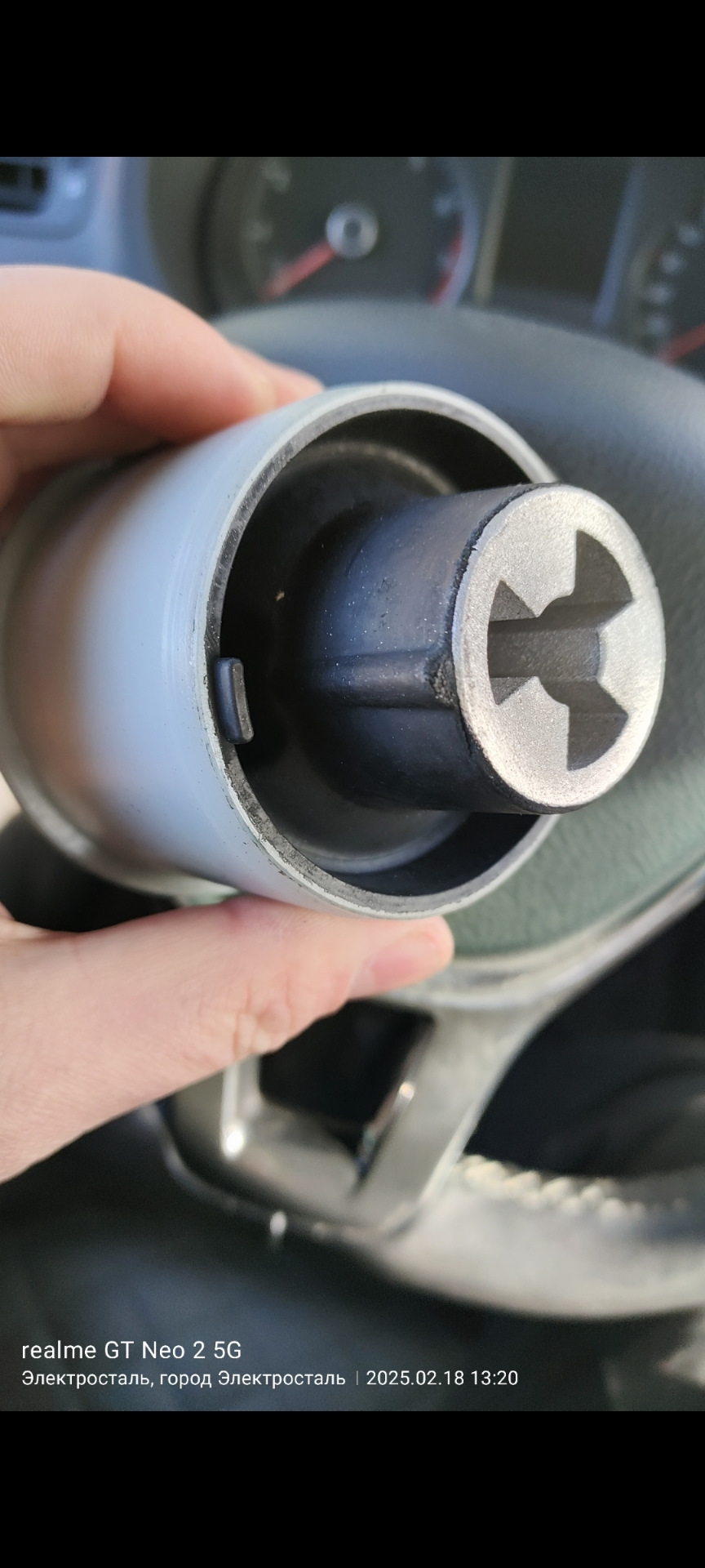

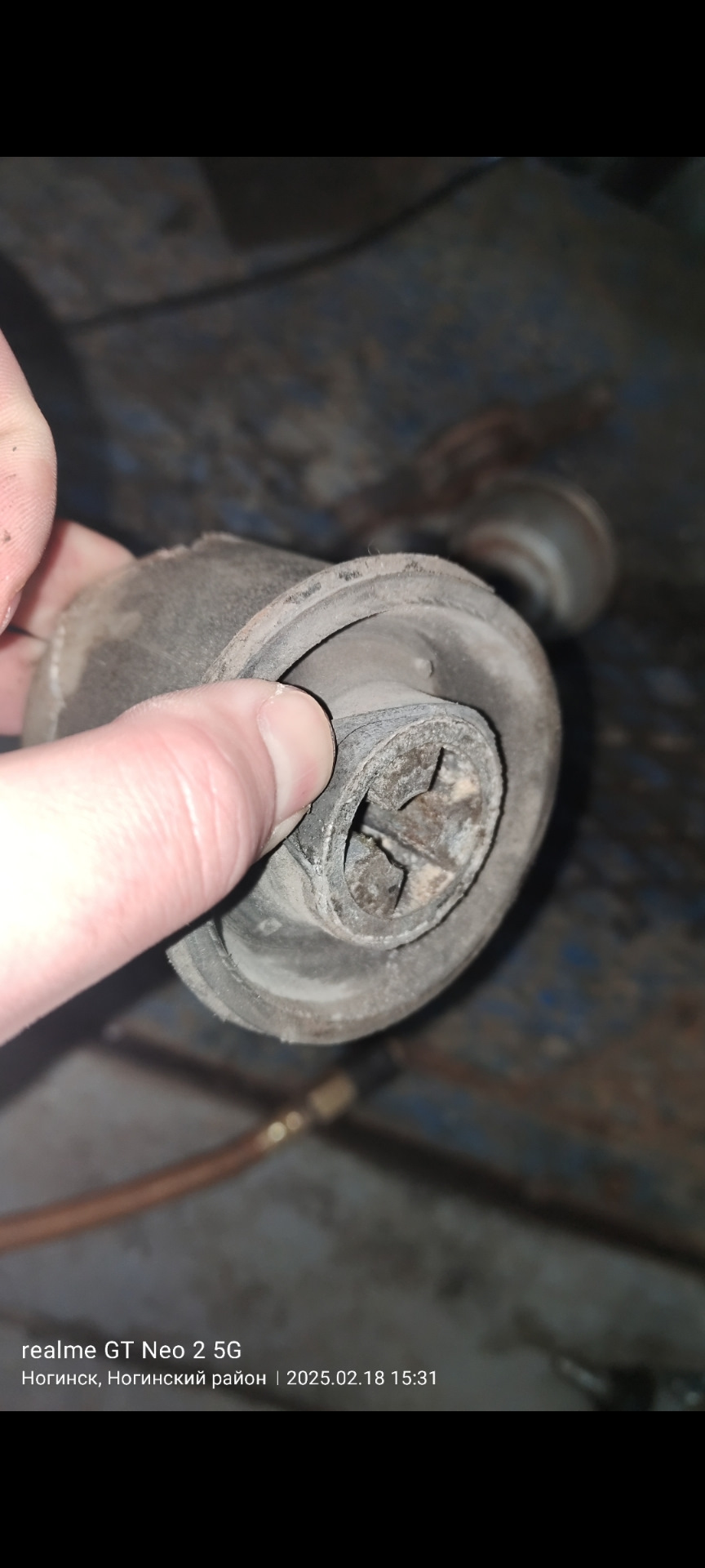

Всем привет. Дошло дело до замены сайлентов балки. Купил снова Hutchinson. Буду тестить. Где то 250к назад менял сайленты балки по ошибке. Ставил Lemforder. Где то 100 — 150 000км назад начала вилять задница. Ну не так сильно, как в последнее время. Заехал, говорю мастеру проверь их досконально. Он проверил, говорит нормальные. Я сказал скидывай балку, отверткой проверим. Ок. И опа. Обнаруживает, что пыльник левого внешнего шруса порвался. Я срочно беру каршеринг и еду в гараж за приводом sollo, там пыльник в идеале. Приезжаю, а он уже держит в руках правый сайленблок. Говорит ему кранты и давно😂😂😂
Ну вобщем все заменили, решил и задние аморты вернуть те, в которые газ накачивали, заодно с дисков всю грязь вычищаю и выезжаю. Сказать, что я кончил, ничего не сказать. Подвеска плотненькая, мелкие трещины не чувствуются. Не запускайте так и не покупайте Lemforder никогда

По резиновым изделиям смело бери hutchinson. Это оригинал renault
Менял уже?
Так здесь в посте сайлентблок задний hutchinson показан. Пока 30 000+км проехал. А так на передних рычагах тоже сайленты этой же фирмы, опора амортизатора тоже. Хочу заднюю подушку акпп тоже этой фирмы. Фирма не производит ничего, кроме резины

Лемфы ставил года 4-5 назад. Hutchinson стоил 1350 за 1шт
